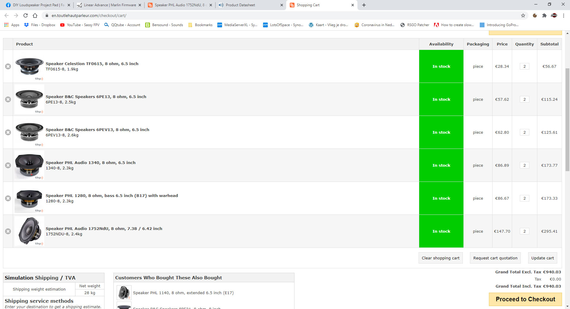

Keuze stress, kennen jullie dat? Eén van deze mid(woofer)s gaat vast prima voldoen, maar omdat PHL geen FR plots online heeft staan is er maar één manier om de geschikte driver te vinden, da's kopen, met 30-dagen retour garantie, en meten, toch? Of heeft iemand wellicht betrouwbare metingen van deze drivers? :shock: :mrgreen: ...

Ik durf het niet te zeggen, het gros is oud en niet meer door PHL leverbaar. Daarom zijn eerlijk gezegd vooral de PHL 1752NdU en de FaitalPro 6PR160 interessant omdat dit nieuwe drivers zijn, ontworpen volgens de laatste inzichten etc. Als je metingen kunt vinden van de PHL 1280 en 1340 heb ik daar echter zeker interesse in, bedankt!

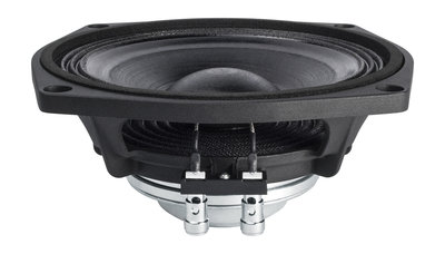

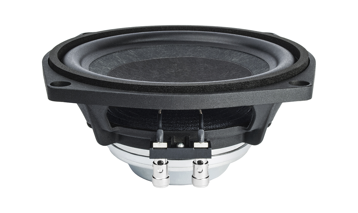

Goed, mids zijn besteld, het zijn uiteindelijk, in overleg met Tony (Geenius), de 6PR160 en de 6RS140 geworden, beide in 8-ohm. De gok met de PHL durf ik niet aan ivm. het gebrek aan datasheet voorzien van FR plots etc. Het fijne is natuurlijk dat ze exact dezelfde korf hebben, en vergelijkbare specs, dus dan kan ik gemakkelijk de drivers uitwisselen en vergelijken.
FaitalPro 6RS140-8
FaitalPro 6PR160-8
