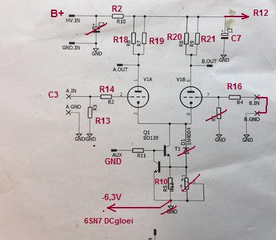

Dit zou de print fasedraaier moeten zijn :think:
Kan, met wat aanpassen wel dienen voor de AnnaBill.FasedraaierAanpass.jpeg Wat die grijze draad beterft, van midden trafo naar massa autoprint en van autoprint naar massa bij kathodeweerstanden vd eindbuizen.
Hoi Anne :P
Ohh maar een paar dingetjes :mrgreen:
De elco,s mogen wel blijven zitten Zit niemand in weg en erg zwaar zijn ze ook niet :D :hide:
Blij dat je zo snel reageert Jorick heeft werk en heeft geen tijd/zin meer om er de waarden in de schemas van de printen
te plaatsen maar met juiste schema :shock: 8-[ lukt het wel
Er staat bij die stroombron een instelpotmeter getekend om de stroom in te stellen zeker 8-[
Ook een diode 8-[
Bedankt :dank: Anne :dank:

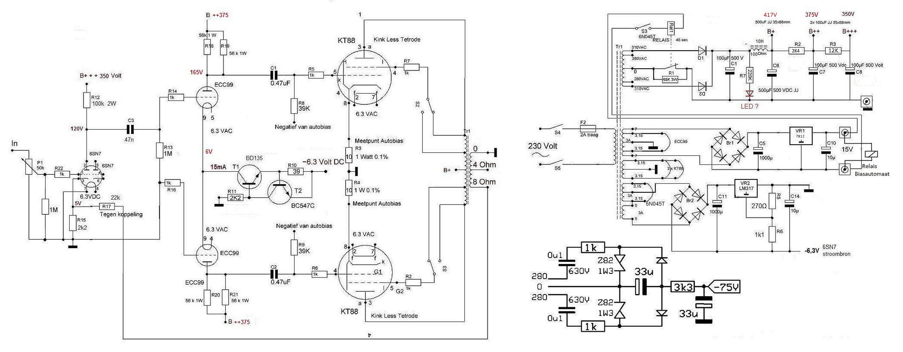

Anne R2 zit volgens het schema aan de G2 KT88
Wellicht heb je een ander schema gebruikt :?:
Het lijkt alsof er een deel van de voeding ook op de print fasedraaier zit
Zal eens verder terug kijken nee dat is ook het zet zelfde schema :-k
En Zoals ik het zie krijgt de ECC99 anode spanning via die weerstand met een elko ervoor en erachter
Ik denk dat een lage weerstand voor het uiterlijk ik stel voor 1 Ohm dan heb ik een stroom meet weerstand :idea:
Is dat zinvol Anne

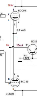

Moet het middelpunt gloeidraad ECC99 indien gevoed met 12,6Volt aan gnd of nergens aan Anne ?
R2 is de weerstand van de voeding tussen B+ en B++. Als er plaats voor is op die print zit een deel van de voeding daar.
Kan ik deze schakeling testen buis erin en Hoogspanning erop gloei en kijken of het werkt gaat dat ?
En de stroombron testen op de print :?:

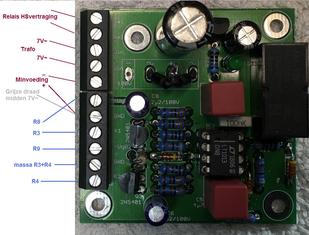

Je kunt de fasedraaier wel afzonderlijk testen als alle spanningen erop komen, ook de min 6,3V van de 6SN7 !
Een extra weerstand om de stroom te meten hoeft niet.De stroom gaat enkel door de anodeweerstanden, kan daar gemeten.Er zou iets van 165V op de anodes van de ECC99 moeten zijn.Doordat de rest (nog) geen stroom trekt (eindbuizen-voorversterker) zal de voeding wel wat hoger zijn en dan ook die anodespanningen.
Dat is toch de grijze draad via de auto-print naar massa kathodeweerstanden(eindbuizen).En de ECC99 gloei op de 6,3V~. De 12Vdc is enkel voor de relais, zit nergens aan massa.
Het midden van de gloei hoeft nergens aan. Bij de trafo zit deze immers al aan aarde.
Zit die R2= 1 Ohm in de weg Dan doe ik er een draadje voor in de plaats
Doe ik dat niet dan komt er geen spanning op 56K weerstanden

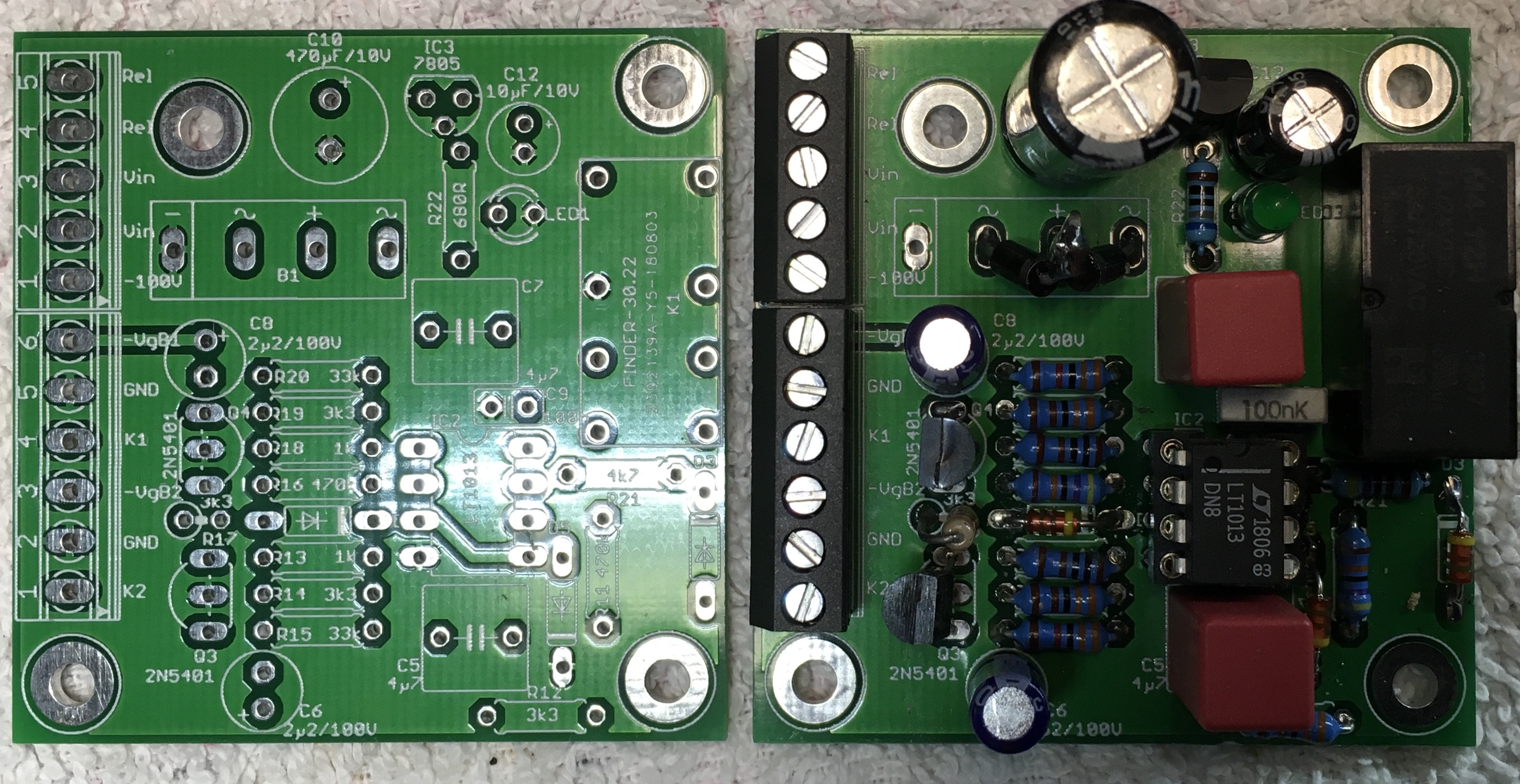

Ik heb die Elco,s op het Fasedraaier printje laten zitten Ze zitten me niet in de weg O:)
Als de werking er niet negatief door beinvloed wordt laat ik ze zitten Anne

De grijze draad zit op de middentap Trafo Gloeispanning fasedraaier
Die moest zoals ik begreep op Autobias print

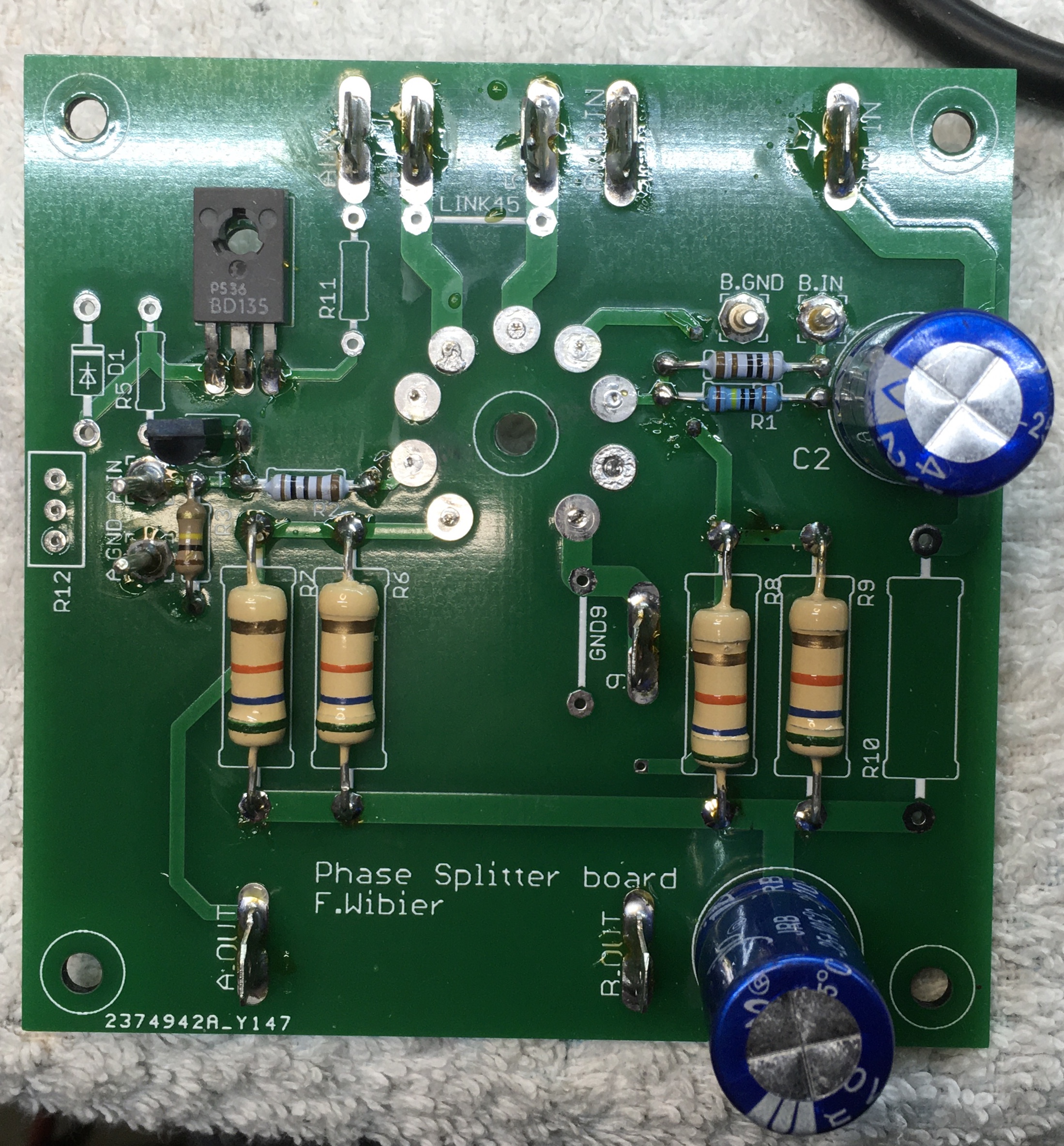

Bert61 schreef:
Zit die R2= 1 Ohm in de weg Dan doe ik er een draadje voor in de plaats.Ik heb die Elco,s op het Fasedraaier printje laten zitten Ze zitten me niet in de weg O:)
Gewoon R2 = 1k5 en C7 = 100µF van de voeding op de fasedraaierprint zetten zou ik zeggen.
Maar ik voed het toch maar op 6,3 volt
Want pootje 9 van de buis heeft geen faston of printpaaltje

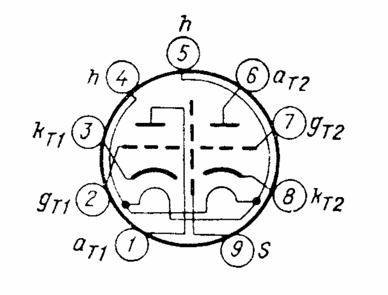

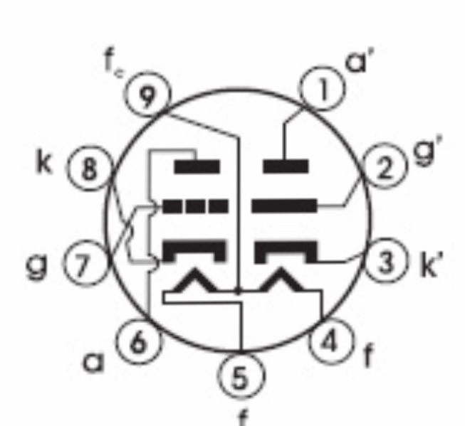

Op de print zit pin 4 en 5 naar de 6,3V en voor pin9 twee mogelijkheden.Is blijkbaar bedoeld voor 6N6P of ECC99.
Op het schema van de AnnaBill staat 't wat verkeerd getekend, hier nog even hoe 't met de ECC99 moet.
Re: Annastacia maar met een beetje Bill
Dankjewel Anne
Dit helpt
Ga ffkes die 2 buizen er bij zetten en het printje
Dan zal het kwartje wel vallen
Pin 9 Buisvoet heeft wel een Faston en een mogelijkheid voor een draadbrugje naar Gnd.
Zo is er ook een mogelijkheid voor een draadbrugje tussen pin 4 en 5
Dat had ik helemaal niet in de smiezen
In geval een 6N6P
6,3 volt op 4-5 en pin 9 aan gnd tbv afscherming tussen beide triode,s
En een draadbrugje erin doen van buispen 9 naar Gnd
Waar ik dan dat Aardpunt op pin 9 6N6P verder in de versterker soldeer is me nog vaag Anne :think:
Stroombron op kathode beide triode,s 3-8 -100% duidelijk
ECC99 Erin
Voeden zoals je getekend hebt Anne :dank: maakt het weer veel duidelijker
Dat draadbrugje plaatsen op de print 4-5 en andere kant 6,3 volt op 9 Daar geen draadbrugje plaatsen
Stroombron komt hier aan buispen 3-8 kathode,s beide triode helften
Anne dit snap Ik 100% duidelijk :dank:

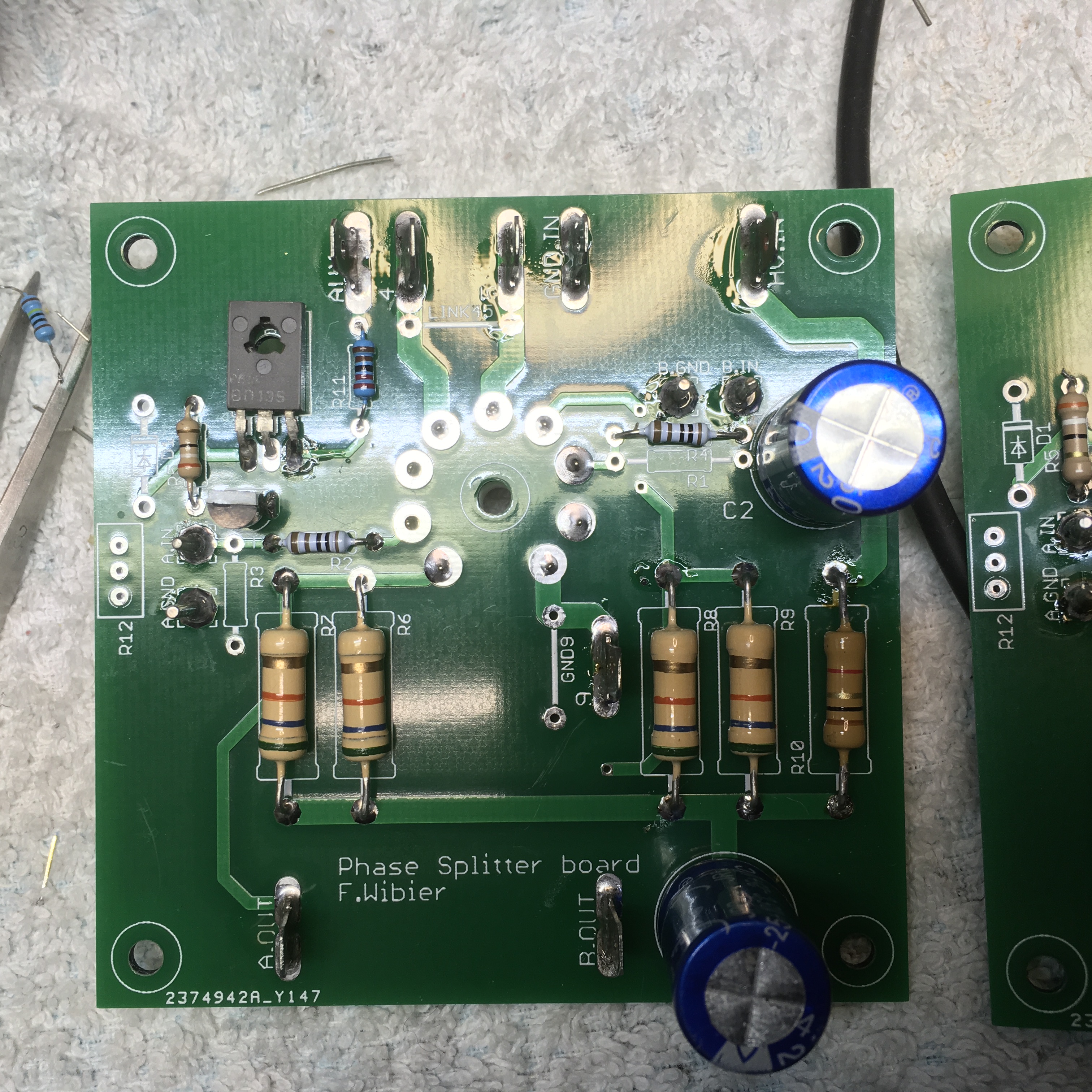

Nu dat deel voeding op print fasedraaier dus B+ op R2
Die R2 wordt 1K5 en C7 100 uF op de print dat is Daar dan B++ geworden 375Volt
Moet ik alleen een elco vinden met een 5 mm steek Welke spanning minimaal Anne 400 volt is dat goed :?:
C2 erin of eruit maakt niks meer uit omdat er toch eerst voor voeding Fasedraaier R2 komt van 1K5
Helemaal 100% duidelijk Anne :yeah:

Printje fasedraaier AnnaBill
Als de elco te groot is voor de print laat je die bij de voeding en als er al een op de print zit van 400V kan die blijven zitten.
In 't schema staat 500V voor C7, maar dat is enkel nodig zonder vertraging op de HS.
Ok Anne
Dan zal de elco 2x100 gewoon blijven voor B++ en B+++
Gaat lekker zo Anne :bakkie: :relax:
Anne elco,s 450-500 volt 100 μF die op de fasedraaier printen passen heb ik niet 22μF
Dus ik laat het zoals het zit
Die 2 stuks 22μF doen geen kwaad Toch :?:

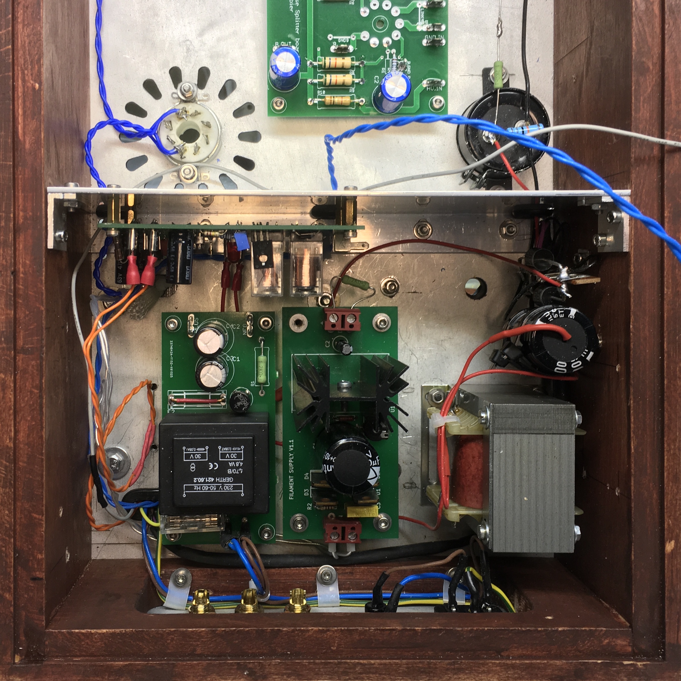

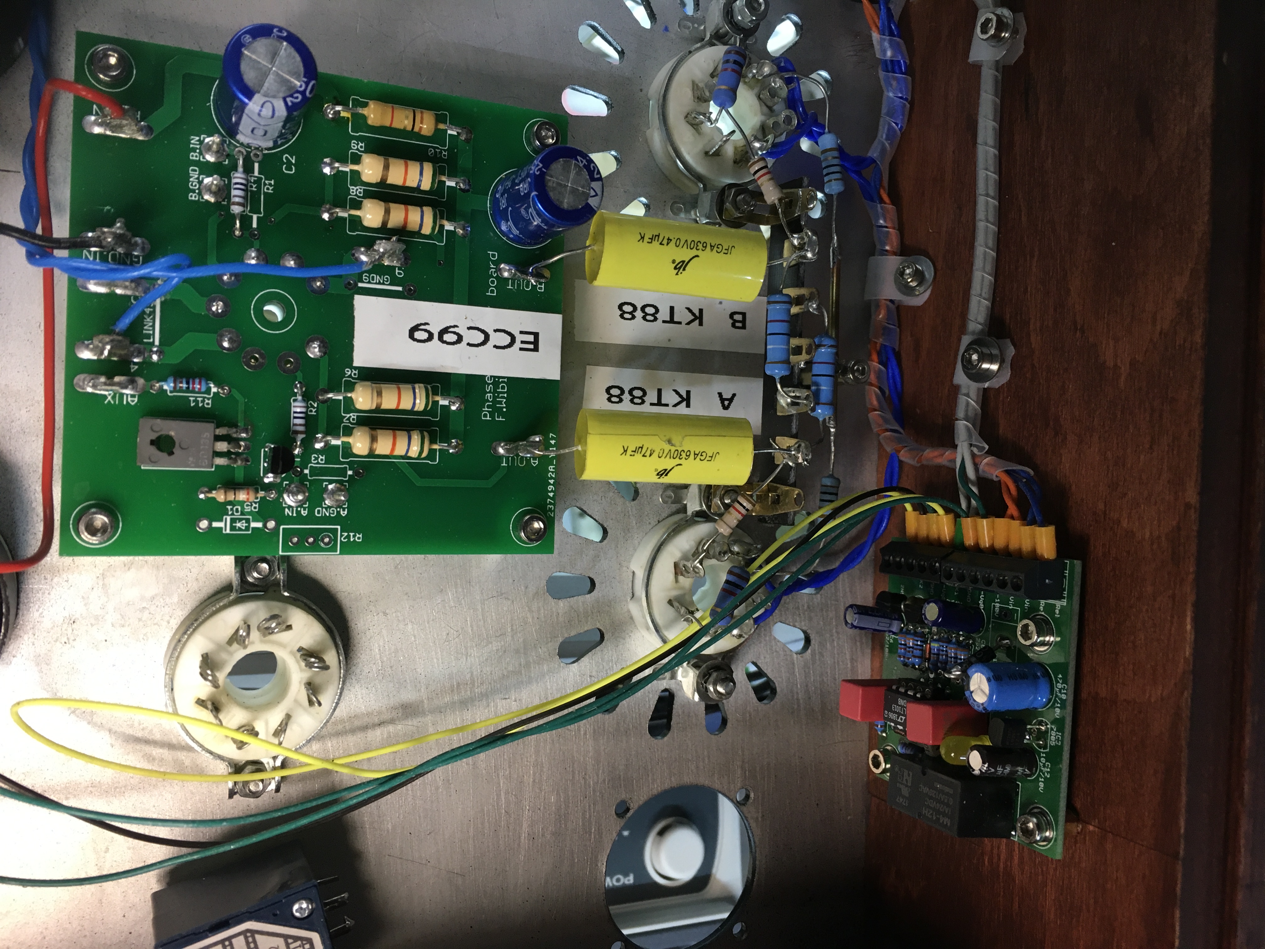

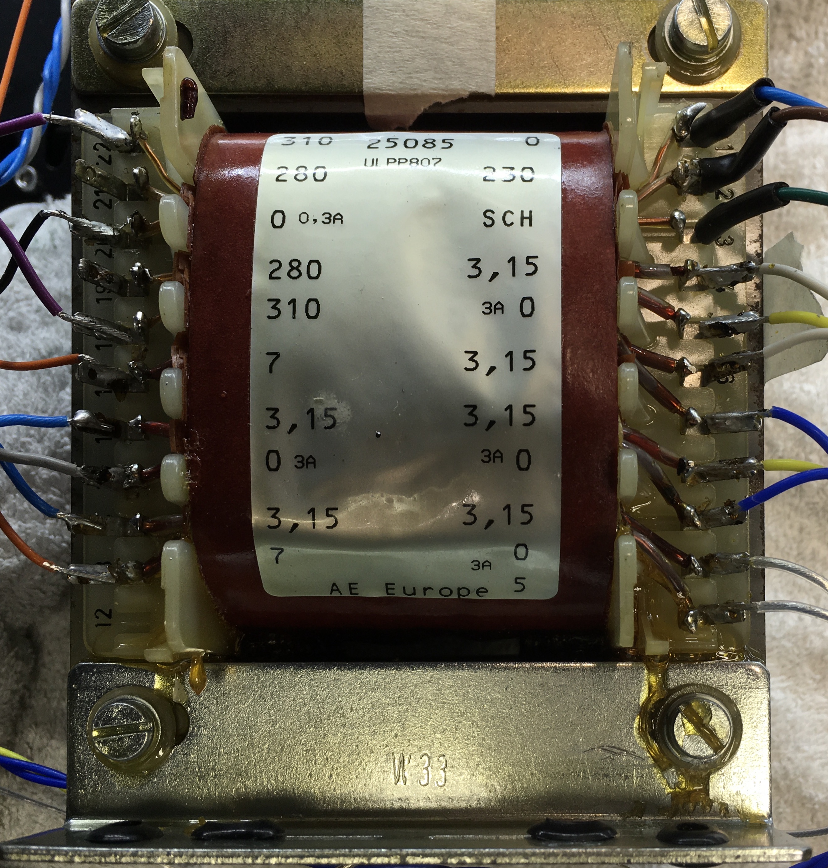

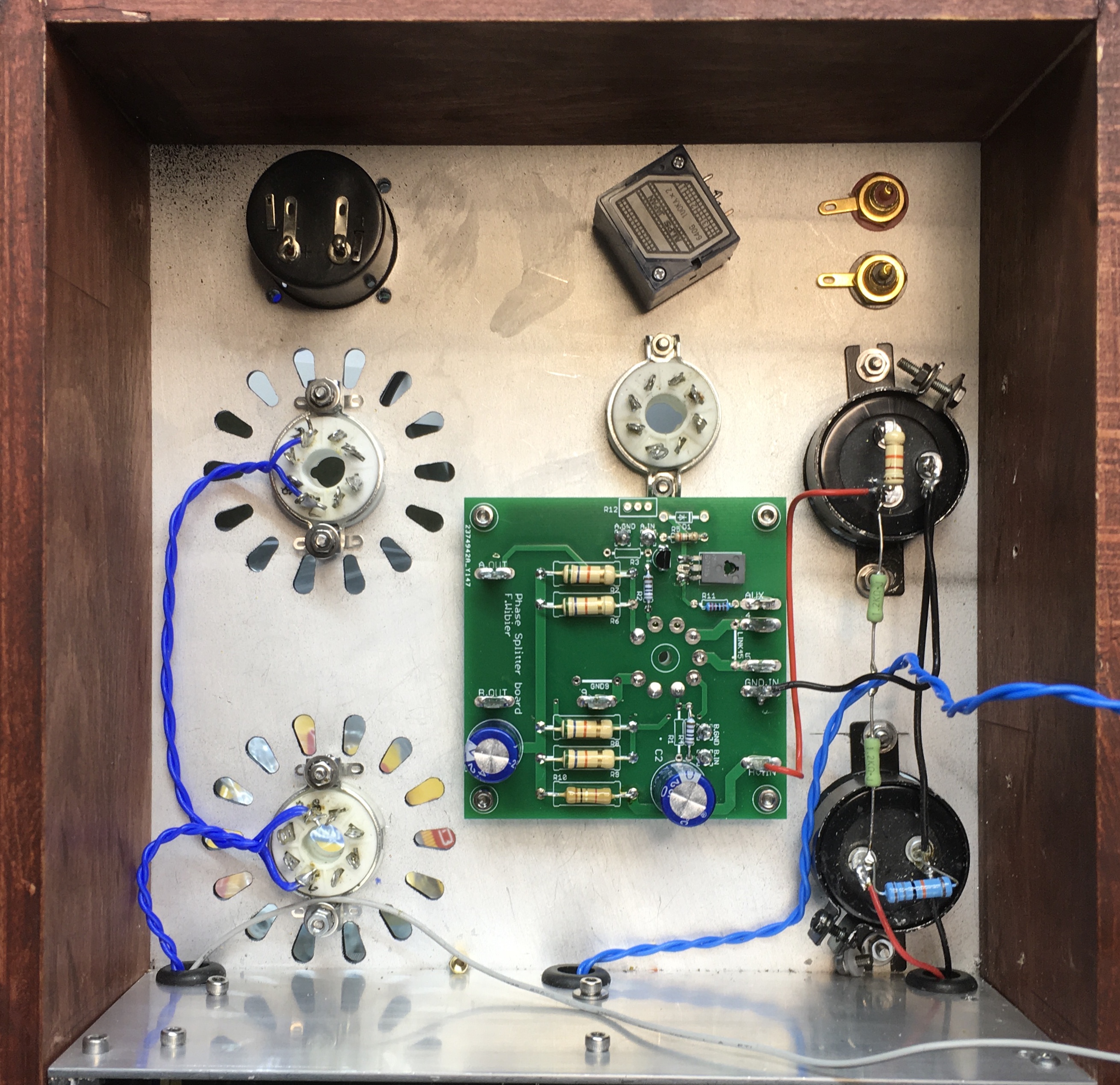

Even uitleg plaatjes
Edit
Onderste compartiment rechts boven een draadsteun met 2 diodes P600M 1 100uF 600volt elco daarna de smoorspoel
Rechts   SS 10mH  Elco 600V 100μF
Daarboven gaat de zwarte draad voor min en rood voor plus naar 500μF 500Volt Elco B+ dan wordt de B+ Door een 2x1K2 weerstand in serie naar B++ en via 12K B+++
B++ gaat naar HV in op print fasedraaier Aardpunt fasedraaier ook bij elco B++

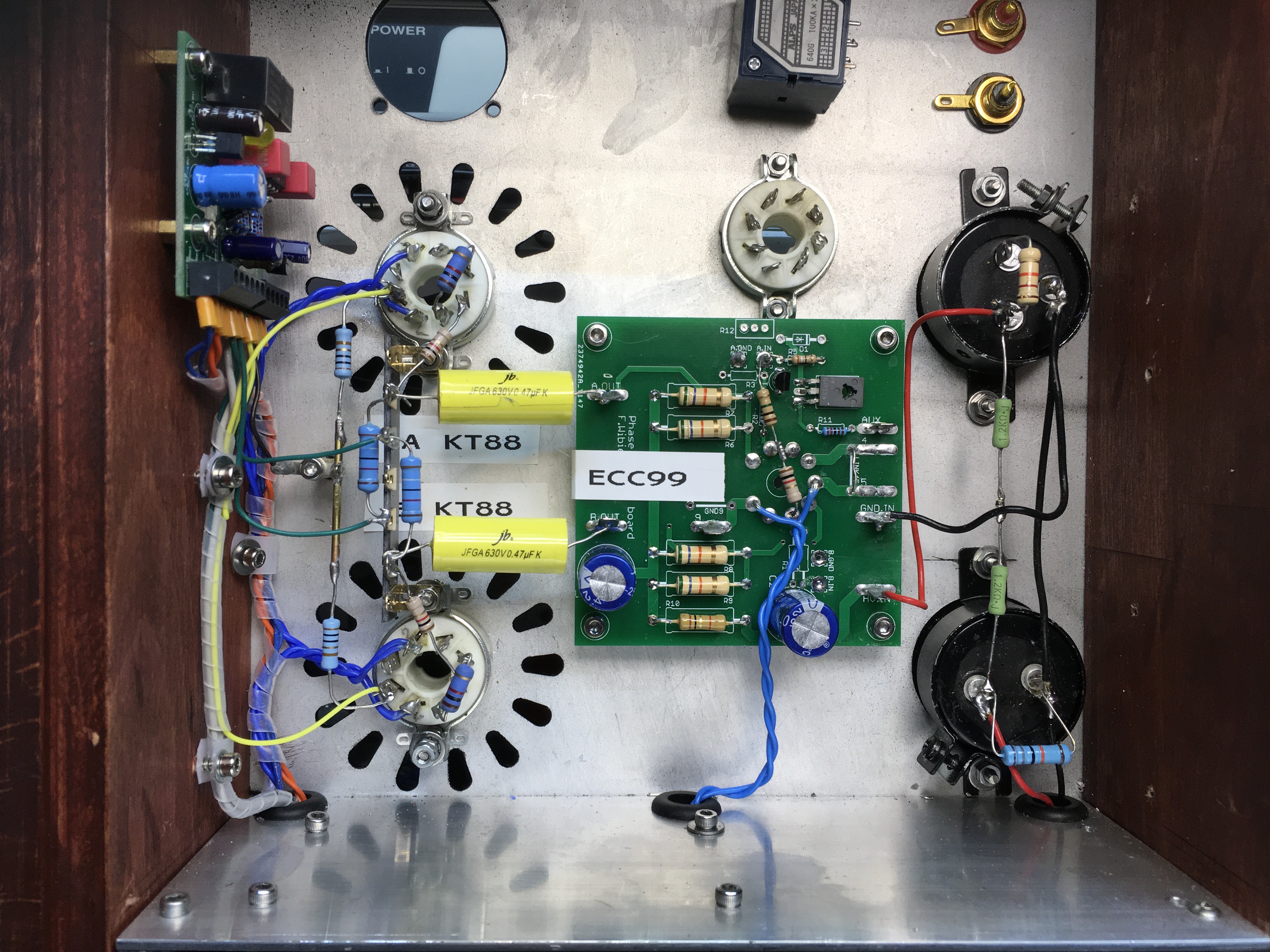

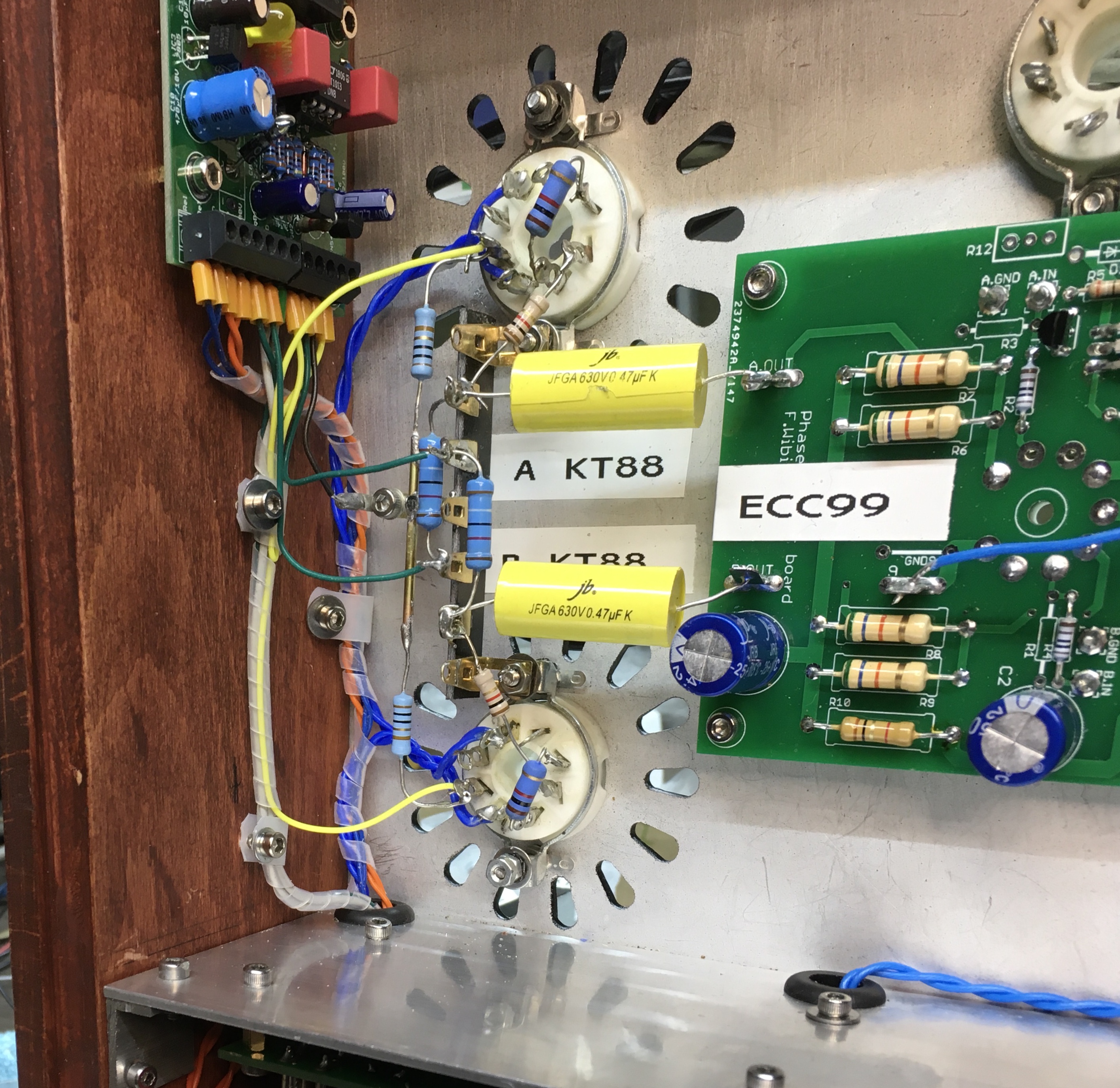

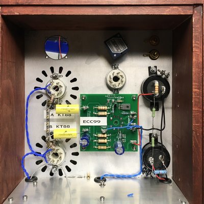

Vanmiddag 12.00 uur muziek aan en Genoten van gesnerp gepiep van overstuurde gitaarversterker op de beat van een zeer stevige Bas en Drum Wat een tovenaars
Daar krijg ik energie van en een paar draden en compnenten er in gesoldeerd :D
Draadbrug gesoldeerd tussen 4-5 een kant gloeidraad wikkeling er op en de ander op pin 9 van de ECC99
HARDOP GEDACHT
Wat is dat een lang stuk draad naar de buis pen nr9
Een draadsteun tussen de buisvoeten van de KT88 en beide stuurroosters via een 1 K weerstand en 0.47μF 630 volt Condensator aan de Fasedraaier
Ziet er niet slecht uit voor een amateur :D
Edit
Oops foutje gemaakt 4 van de KT88 is G2 en niet G1
Anne mag Ik buispen 1 van een KT88 gebruiken als draadsteun :?: :?: :?:
de 1K stop weerstand van G2 naar buispen 1 en Daar mn draadje naar de UGT op solderen :?:
Ik heb het er al in gesoldeerd maar is geen ramp om het los te solderen en op een ander punt te steunen
:bakkie: :relax:
Doe het zo dat je de aansluitingen 1k naar 0,47µF makkelijk kunt kruisen voor als de fase van de tegenkoppeling verkeerd zou zijn.Is makkelijker te verwisselen de de aansluitingen van de UGT.
Tja, noblesse oublige :lol:
Da's niet goed, pin 1 zit meestal aan een afscherming (en bij de EL34 aan g3).
Best pin 1 aan pin 8 (kathode). Pin 6 is vrij te gebruiken.
dat zal ik proberen Anne
Ah Dankje Anne :dank: :dank: :relax:
neem Ik pin 6 dat is zelfs makkelijker dan pin1
Dankjewel Anne voor de hulp :proost:
Anne dat met die 1K van af Stuurrooster KT88 op de C0.47μF aan fasedraaier wisselen als het gaat genereren Dat wordt heel lastig
Ik moet hopen dat het niet genereert en anders draden naar de UGT omwisselen
Ik heb het autobias printje op de zijkant geschroefd en niet in het midden van de twee KT88 ers
Zodat ik een beetje ruimte hou voor de UGT draden om te wisselen op de buisvoet
Misschien zet ik een rij kroonsteentjes of een draadsteun dat ik daar op kan wissel
Dat zijn 4 draden 2x G2 2X Anode
Ik heb een goede foto gemaakt van het Autobias printje Omdat ik daar wat onzeker over ben
Misschien heb je tijd om er wat duidelijkheid in te scheppen
Alvast bedankt Anne voor de hulp :relax: :bakkie:
Misschien heb je tijd om er wat duidelijkheid in te scheppen.
Hopelijk zo duidelijk genoeg :dank:
Dankje Anne
Ik moet er maar gewoon draad voor draad aan beginnen
Grijze draad snap ik maar er staat ook min voeding bij ?
Of het Negatief dat moet er ook op natuurlijk
Ga het uit printen schema er bij en grijze cellen aan het werk zetten
Relais Inschakelvertraging is een maak kontakt :?:
Nu plat O:)
Alles is duidelijk Anne :D Dankjewel :dank: :dank:
Kroonsteentjes genummerd van onder naar boven
R4 is de meetpunt autobias KT88 onder
Dan massa R3- R4 knoop punt van die twee weerstanden en chassis
R9 is waar de 39K aan de onderste rooster zit
R3 is autobias punt KT88 boven
Grijze draad is midden tap gloei stroom wikkeling Fasedraaier en de + voeding negatief
Min Negatief uit voedingsprintje ca 50 - 60 volt negatief ( ik heb een 30 volt wikkeling (40 volt onbelast) wikkeling losgekoppeld)
De DC spanning negatief komt ruim boven de 100 volt :!: :!: en de elco,s op printje zijn 100 volt Max
Dan 7 volt en 7 volt Trafo :?:
Zit dat erop Anne :-s Dat moet ik opzoeken ben ik vergeten dan
Ja 3 Amp 7 volt O:) O:) twee oranje draden
Relais HS vertraging dat is een maak kontact van het Relais Anne :?: :?:
Als ik het me goed herriner is zolang er geen HS is het negatief Max
Als het HS vertraging opkomt begint de autobias te regelen naar 0.6 Volt over de weerstanden R3 - R4
Is 60 mA kathode stroom O:)
De spoelen van de twee relais (één op de autoprint en één bij de voeding) worden parallel geschakeld.Werken tegelijk, zolang de HSvertraging aktief is bijft de roosters het meest negatief.

Alles draden zitten op de autobias print en de wisselspanning draden bij elkaar gebonden en wat afstand gehouden met de D.C. draadjes Wil geen rimpel op m’n G1 signaal hebben afkomstig van 7 volt AC op autobias printje
Is misschien weer zinloos en overkill
Maar doe gewoon m’n best het zo goed mogelijk te bouwen
Autobias print aan gesloten en alle verbindingen nagelopen met een pieper
Nou Anne
ik begin een hekel aan die Fasedraaier print te krijgen A in en B in zitten tegenover elkaar
De gloeidraad aansluitingen idem
Het enige dat goed uitkomt is waar de + en - Hoogspanning op komt en de uitgang naar de KT88
Dus ik heb die stopweerstand 1 K Ω van ingang B uit de print en over de buisvoet naar de 1MΩ Weerstand Naar in gang A gesoldeerd
Ook de gloeidraad aansluiting direct op de buisvoet , ik kon het draadje net in het gat van de Buisvoet in de print solderen dus dat zit wel vast , Beter en netter kan ik het niet maken mijns inzien
Nu nog de eerste buis er op aansluiten O:)
En niet te vergeten de Stroombron :!: Daar moet ik ook nog wat aan vast solderen dacht ik
Is daar een betere print voor te maken Anne ? :?: :?:
Of moet ik dan ook over de buisvoet heen met Ingang A en B
En de Gloeidraad aansluiting
Desnoods zelf etsen Het mooie is er wel van af zo :-s
Waarom zit je zo moeilijk te doen :o er is plaats op de print voor de weerstanden.
Eerst kiezen waar je de C3 (schema van VV) aan zet.
Bijv aan A.IN, komen de pinnen van de ECC99 overeen met het schema.
Dat is R2 op de print R14 van het schema, R3 is R13 en R4 is R16 in het schema.R1 op de print een draadbrug.B.IN wordt niet gebruikt.
Je kunt ook B.IN met C3 van de VV verbinden.
Dan wordt R4 de R14 van het schema, R1 is R13 en R2 is R16 in het schema.Nu wordt R3 een draadbrug op de print en A.IN blijft ongebruikt.
