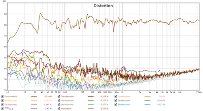

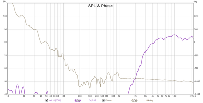

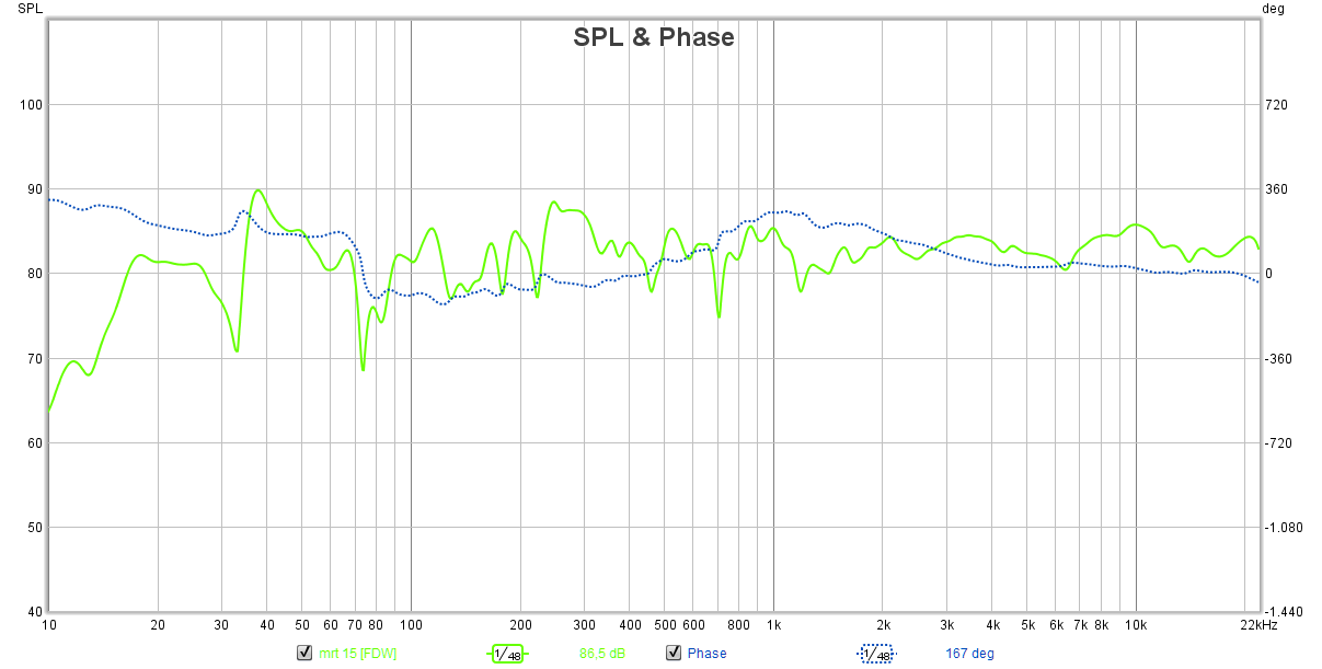

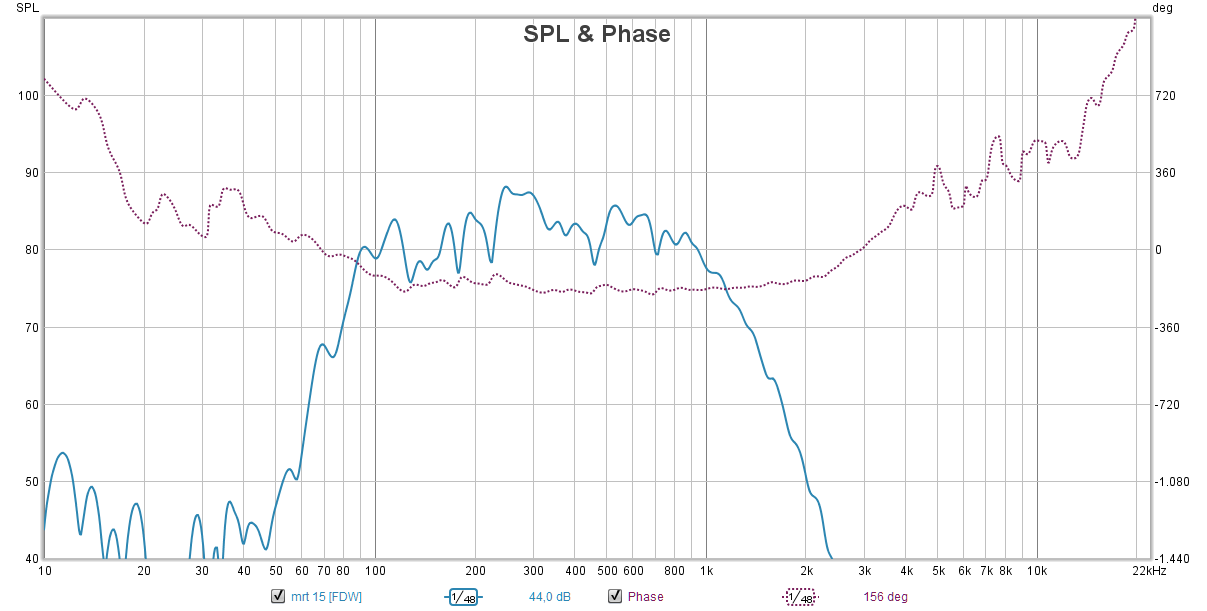

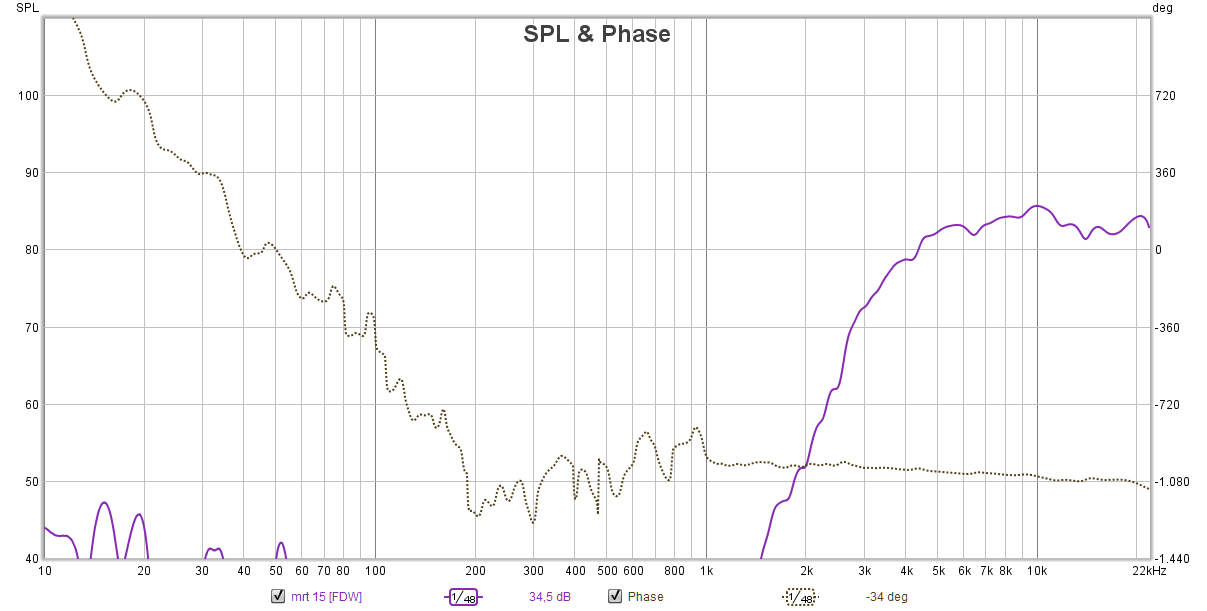

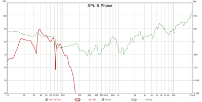

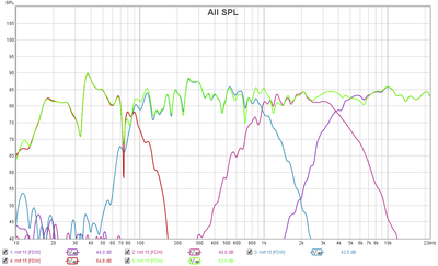

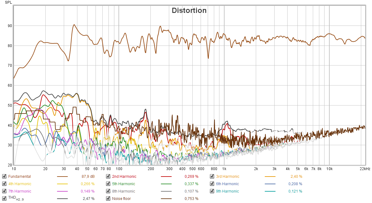

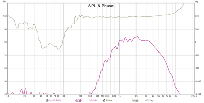

metingen zijn gedaan in mijn huiskamer op 1m afstand op hoogte van midhoog

satefan
Berichten: 4124
Re: OBSP open-baffle-speaker-project
Bericht door satefan »
Het lijkt of de reflecties van de ruimte nog goed zichtbaar zijn op de metingen. Heb je de impulse-response (IR Window) ingesteld?

IR window staat als volgt :
Links Tukey 0.25
Rechts Tukey 0.25
left window 125 ms
window ref time 0,006ms
richt window 500 ms
Wieger61
Berichten: 1426
Bericht door Wieger61 »
Tip: Stel frequency dependent Window in, bijv. 1/12 octaaf. De vertekening door wandreflecties wordt in het hoog dan minder.

De uitslag van een Open baffle conus neemt boven de resonantiefrequentie van de ophanging bij afnemende frequentie 18dB/oct toe en kan bij lage frequenties tot te veel uitslag en dus vervorming leiden. Ikzelf heb verschillende IMD-metingen met de Sound Card Scoop gedaan, steeds bij fo en 100Hz hoger, om de optimale hp-overnamefrequentie te bepalen van een mid-driver die niet zoveel uitslag bleek aan te kunnen.
dat ga ik proberen, die instelling heb ik al gevonden, deze stond nu op width in cycles : 15
impuls van vooral het hoog lijkt korter en schoner met instelling op 1/12e octaaf
Wieger61
Berichten: 1426
Met mijn plafond op 2,8 meter, de microfoon op 1 meter en de box halverwege tussen vloer en plafond, zet ik meestal de left Window op 0,2ms, de right op 6ms, dus rond de eerste gereflecteerde piek op de step response. De frequentiereponse wordt dan benaderd met stappen van circa 1/0,0062 Hz.
