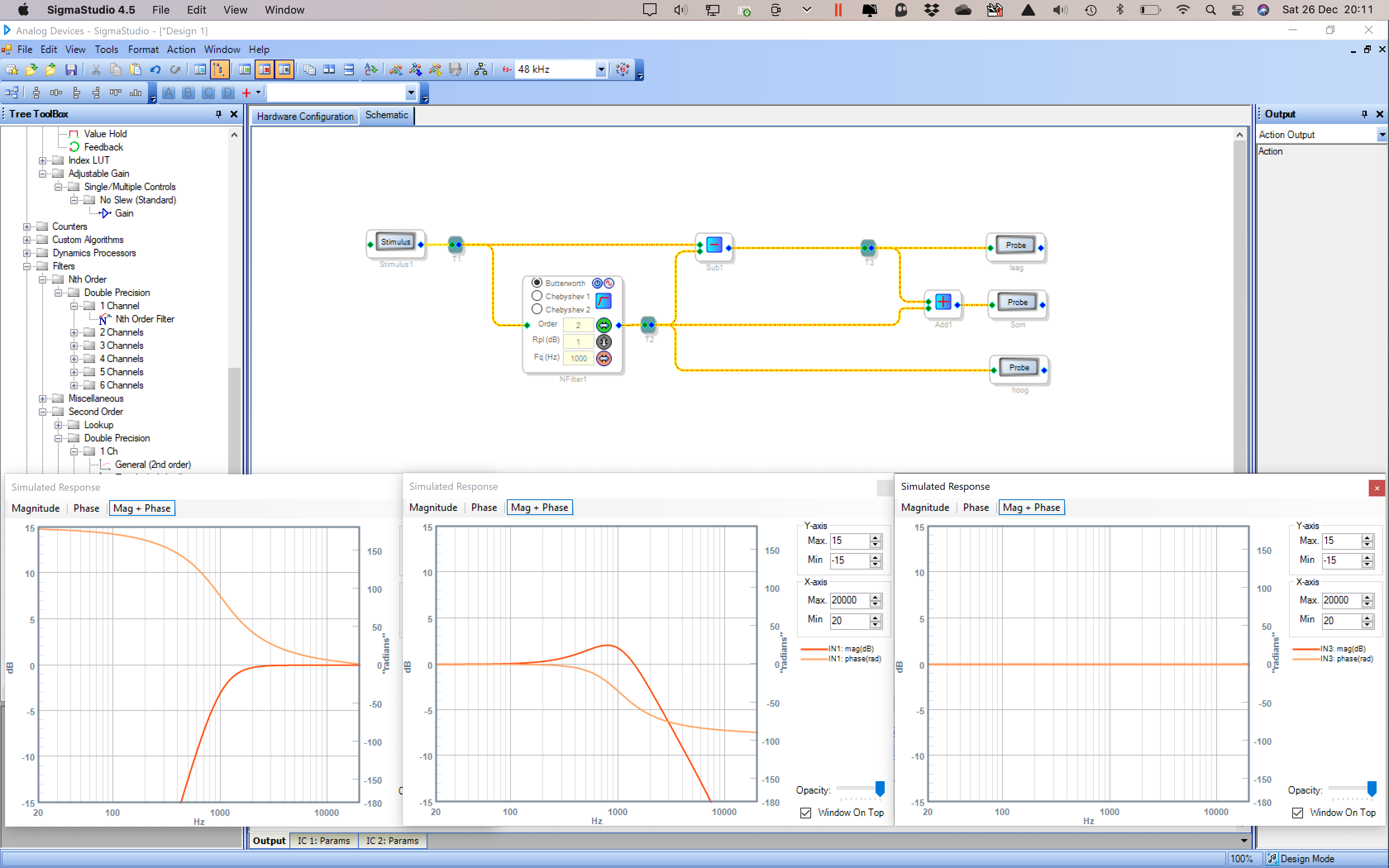

Heb even wat simulaties gedaan in SigmaStudio. Met een relatief goedkoop ADAU1701 DSP bordje zou je ook daadwerkelijk de boel kunnen implementeren om uit te testen. Er zijn ook versterker bordjes van 2x50 watt met deze DSP voor 35 euro, waarmee je het experiment kan aangaan.
Allereerst een simulatie van een verschil crossover met een ideale sommatie.
Dit ziet er allemaal prachtig uit. We zien het amplitude en fase verloop van de hoogdoorlaat sectie, dan de laagdoorlaat sectie en vervolgens de sommatie. En we zien ook de implementatie in SigmaStudio.

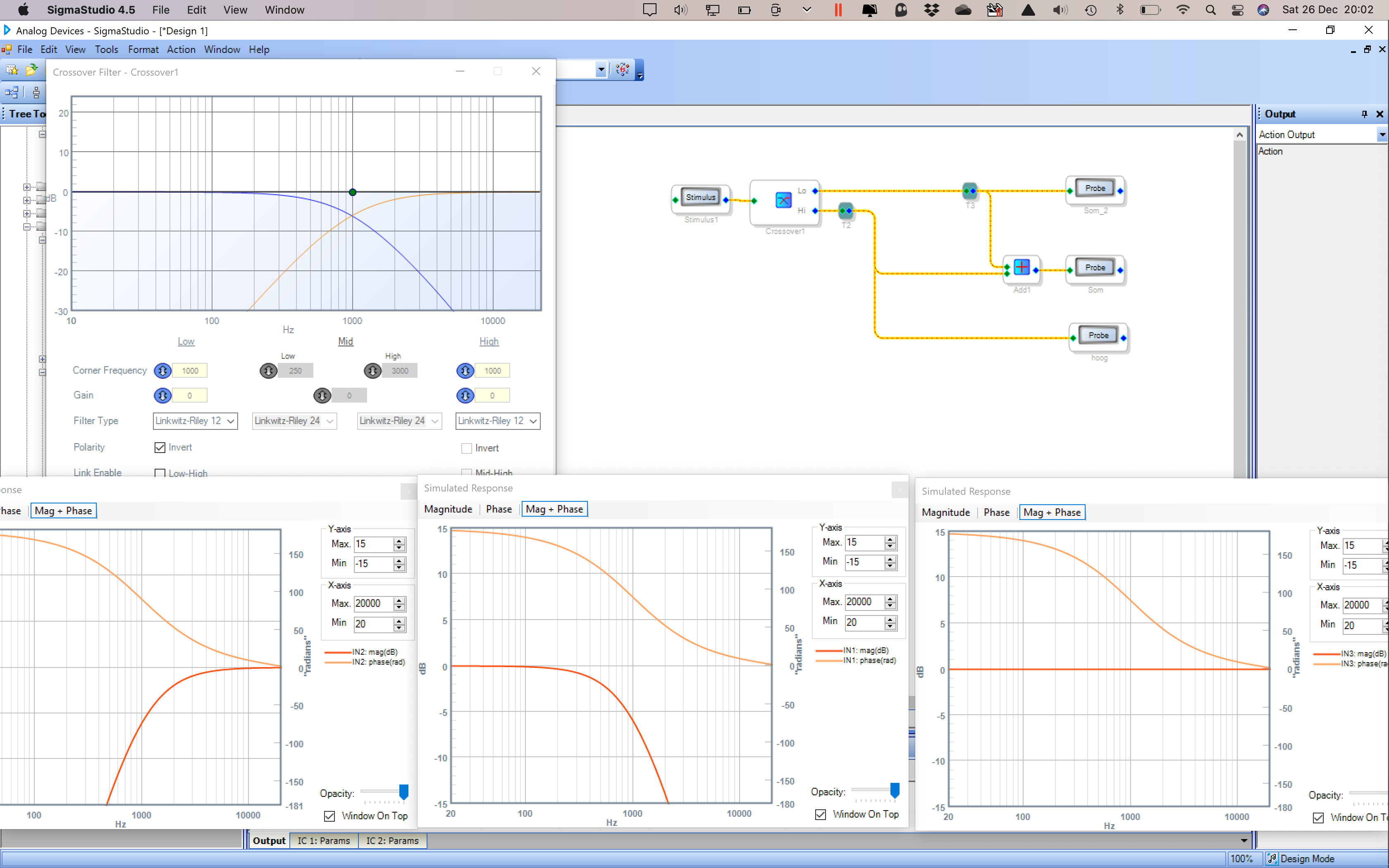

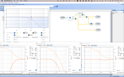

Als fout model voegen we 4 samples delay toe in het laag kanaal. Dit is nog geen 3 cm en is ongeveer de afstand dat het akoestisch centrum van een midwoofer verder naar achteren kan staan tov die van een tweeter. Dit verschil in afstand is ook gemakkelijk te realiseren met een andere minder ideale luisterpositie.
Als vergelijk een LR12 crossover op dezelfde crossover frequentie (1kHz)
En met een error van extra delay in het laag kanaal.
Het is dus duidelijk dat een verschil crossover veel gevoeliger is voor niet optimale sommaties. Vermoed dat het geluid in de ruimte veel grilliger zal zijn. Maar een echte luister test in een ruimte is natuurlijk ook leuk ter verificatie.

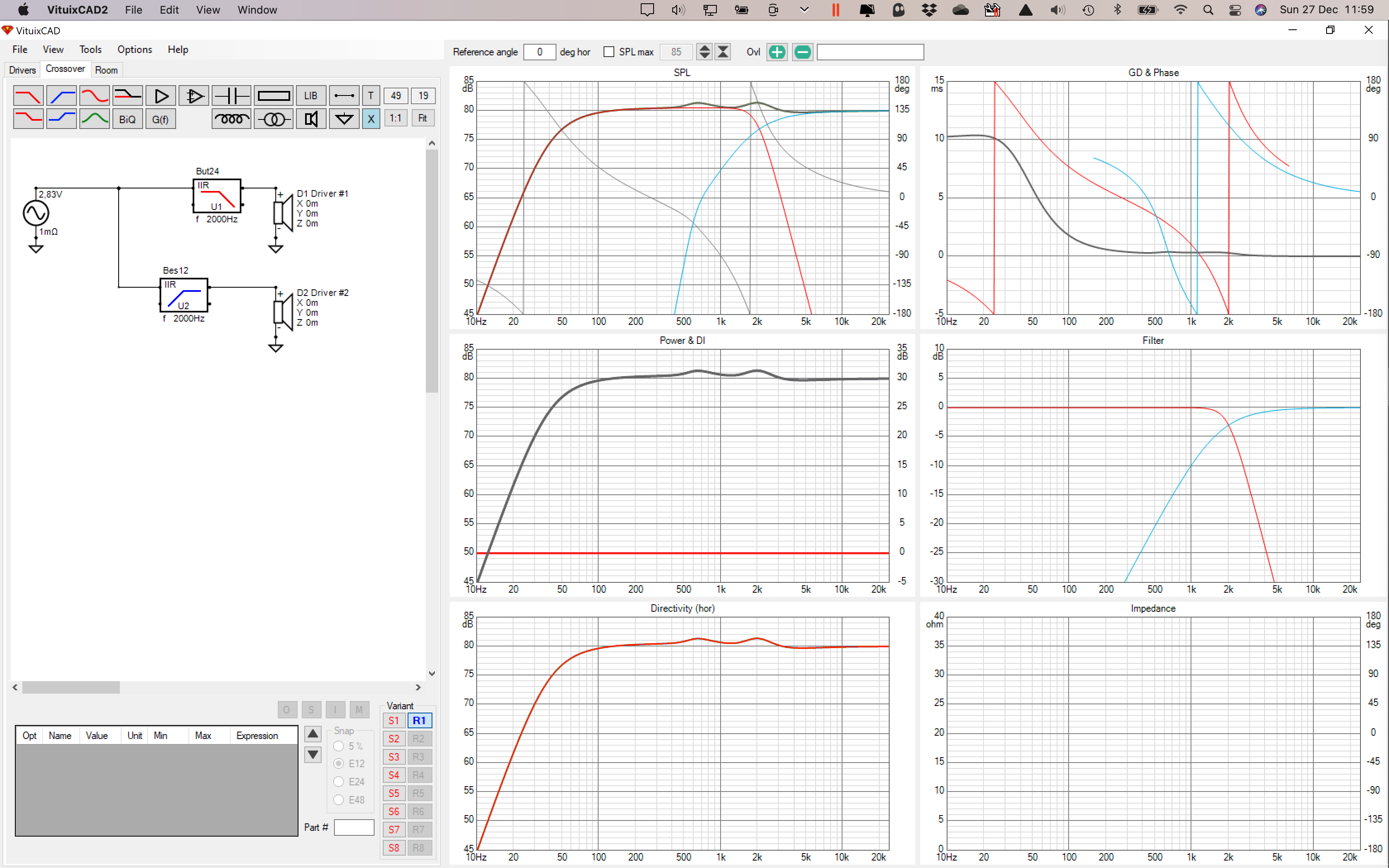

Met ideale drivers die niet bestaan en die zelf geen fase verloop hebben dan zit je inderdaad aan die 0,5 ms Group Delay. Die kleine bult vind ik best tegenvallen. en de fase verloopt gewoon 180 graden.
In werkelijkheid is een tweeter ook gewoon een gesloten systeem en heeft een 180 graden fase verloop en als de midwoofer gesloten is dan heeft die dat ook. Met wat meer realistische driver data qua fase verloop krijg je het volgende
Nu is crossover op 1kHz relatief laag voor de driver modelen die gebruikt zijn, 2000-2500 Hz zou in dit geval wat realistischer zijn.

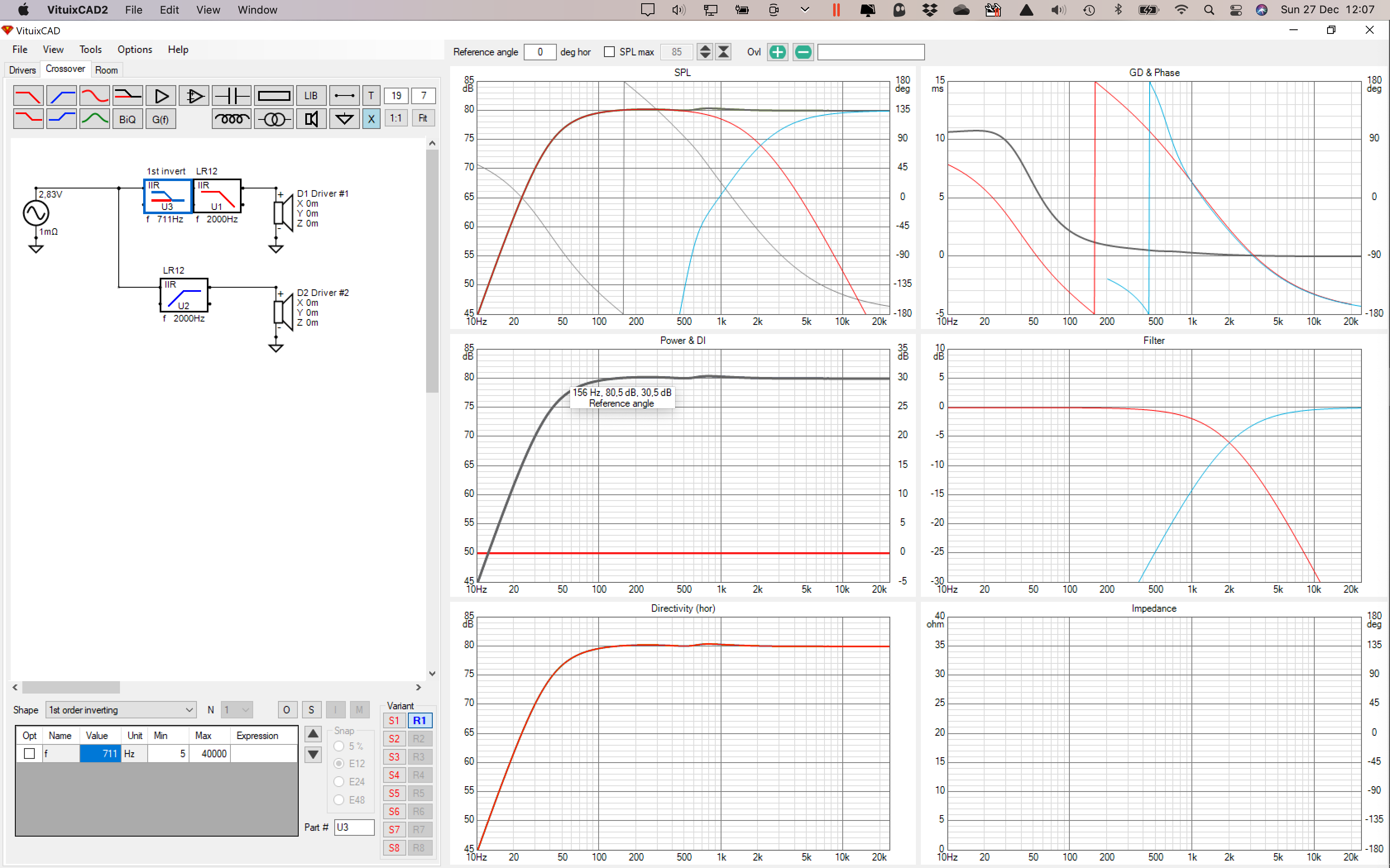

Met 2 kHz crossover ziet het er zo uit.
Als ik dat vergelijk met een LR12 met een allpass om fase van de woofer in lijn te brengen met tweeter, dan kan ik toch ook niet geweldig enthousiast worden.
Met een DSP zal je wellicht voor een LR24 gaan, die zou nog wat vlakker zijn in SPL response, vanwege steilere filters heeft die er minder last van dat woofer verderop zal afvallen en dat tweeter bij lagere frequenties minder output heeft.

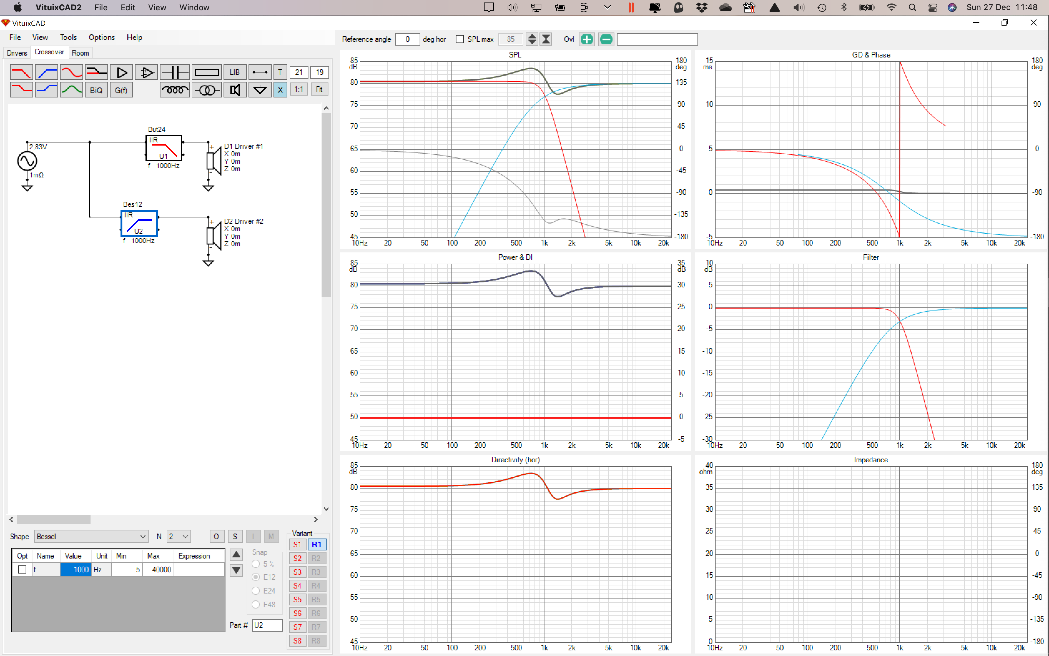

Had het frans niet gelezen en dus de 0.5ms niet toegevoegd. Als ik dat wel doe, dan krijg ik ook jouw plaatjes. Echter is dat puur electrisch en houd het geen rekening met de onoverkomelijke werkelijkheid van drivers.

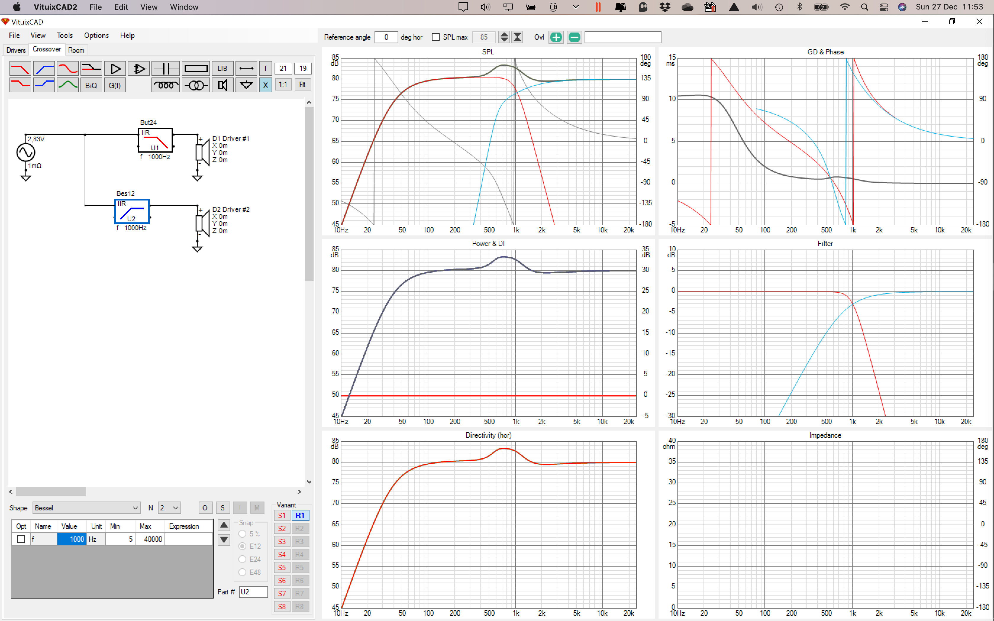

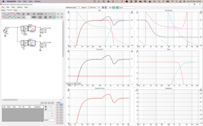

Ik heb het ook even losgelaten op een enigzins geidealiseerde midwoofer model. Globaal heeft dit een fase verloop en laagafval van een midwoofer. En met een tweeter met fase verloop met een Fres van rond de 700 Hz. Omdat voor die modellen een crossover van 1 kHz wat hoog is, heb ik die verschoven naar 2 kHz en de delay aangepast naar 250uS.
Met iets wat lijkt op echte drivers, dan ziet het verhaal er ineens veel minder mooi uit. Omdat het fase verloop van beide drivers in het filter niet met elkaar meelopen lijkt dit filter me ook weer erg gevoelig voor niet optimale sommaties. Dus een klein weglengte verschil tussen de drivers door een iets andere positie van je oren, heeft gelijk behoorlijke gevolgen. Filters moet je toch ook even simuleren met express wat fouten erin. Dus simuleer weglengte verschillen van 1-3 cm door delay toe te voegen aan een driver (en ook de andere daarna) en kijk wat dan de response is. De response moet er niet alleen goed uitzien in het ideale geval maar ook nog een beetje redelijk bij andere luisterposities.

Gaaf hoe je dat zo mooi kan simuleren met VituixCad - ga ik me ook eens in verdiepen.

Met alle respect voor je werk zoals ik in mijn vorige post al zij gaat het om de akoestische output en niet de elektrische.jvenema schreef:Had het frans niet gelezen en dus de 0.5ms niet toegevoegd. Als ik dat wel doe, dan krijg ik ook jouw plaatjes. Echter is dat puur electrisch en houd het geen rekening met de onoverkomelijke werkelijkheid van drivers.
Dus wat jij aan het doen bent heeft totaal geen zin.
Iedereen met een Hypex FA plateamp kan dat maken en dan klopt het verhaal.
Ik heb zo'n set nu niet staan en zou het leuk vinden als iemand dat eens test.
Rob
