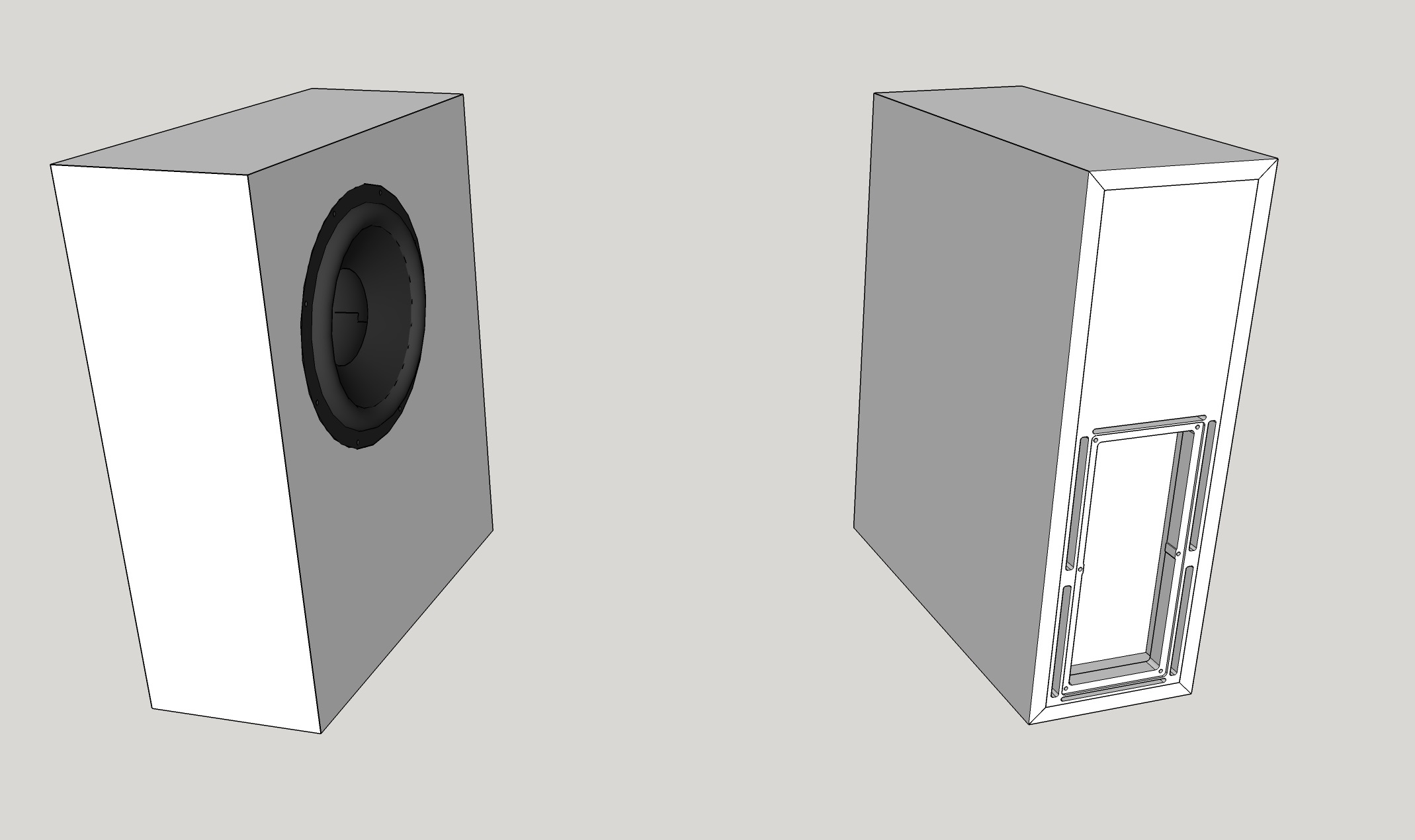

Vandaag kwam het pakket van Rumoh aan, vlak daarna kon ik de houtpakketten halen. Erg tof om je idee om te zetten in een SketchUp tekening. Nog veel toffer om die tekening vervolgens als iets tastbaars op de werkbank te zien liggen! En te merken dat alles past zoals je t bedacht hebt!
Ik heb me verkeken op de werkelijke afmetingen en op de hoeveelheid benodigde demping. Daar heb ik veel- en veel te veel van. Heb mezelf inmiddels zowat een blaar geknipt aan het tapijtvilt en ben daar bijna klaar mee.
Aan de kasten lijkt alles te kloppen, behalve de radius van de hoeken van de plaatversterker. Die zijn iets te krap. Klopt, want die kon ik niet goed opmeten en hen ik dus moeten gokken. Dat moet ik dus proberen bij te werken met een bijteltje. Qua afmetingen valt het enorm mee: ze zijn eigenlijk best schattig :mrgreen:

Even wat plaatjes. Want :foto:
De tekening.
En dan is het erg tof om je idee als werkelijk tastbaar product in handen te hebben.

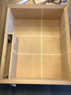

Binnenkant:

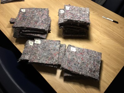

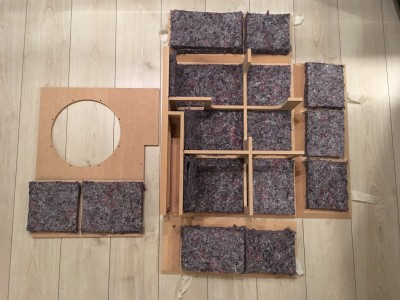

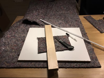

Het dempingsmateriaal moet even gekeurd worden, uiteraard.
Snijden tot je een ons weegt. Mn hele hut vol met pluizen!

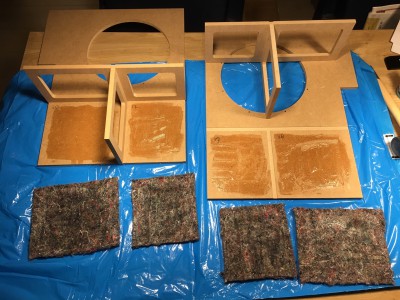

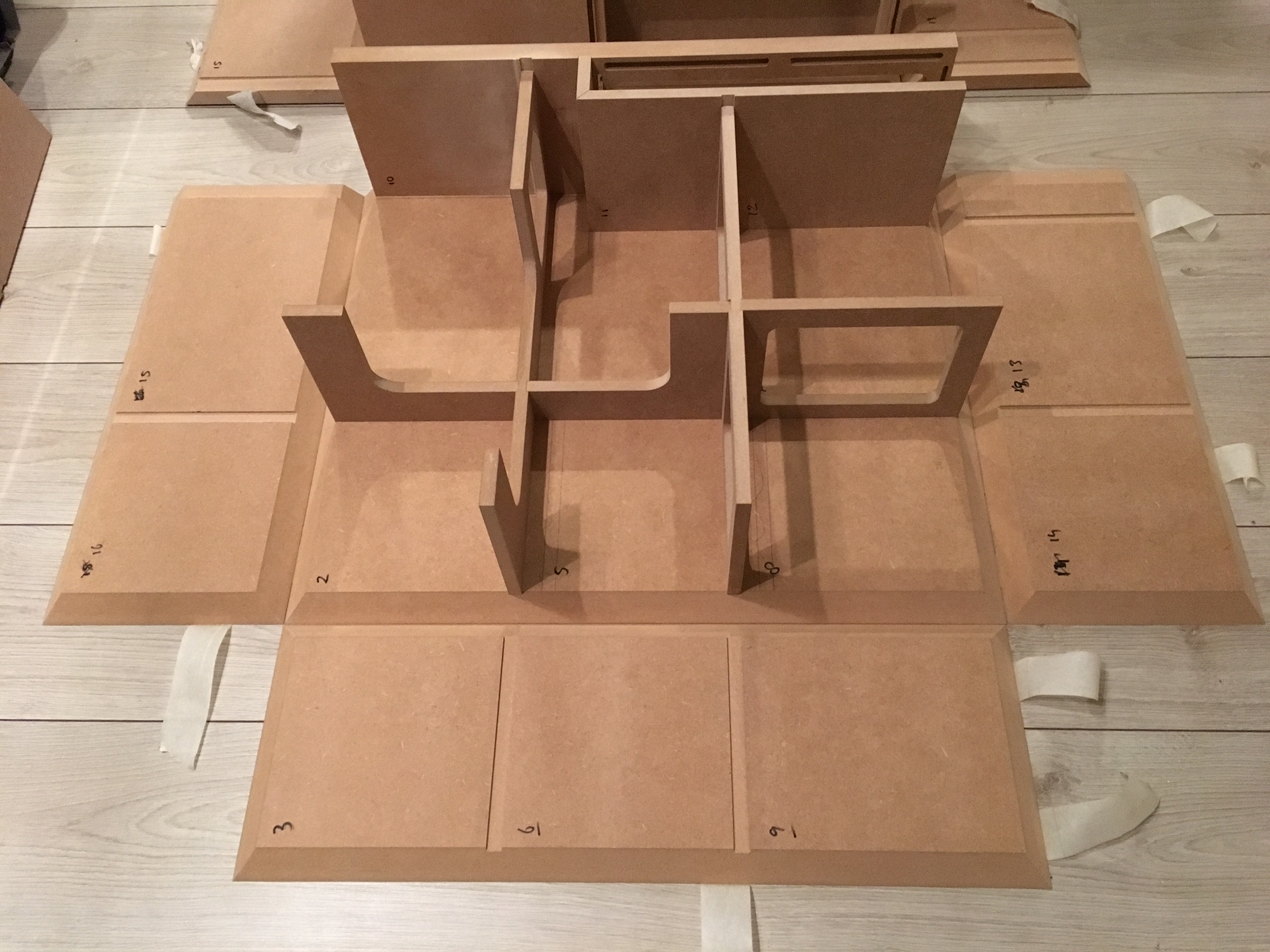

Passen en meten:
Voordat ik alles in elkaar kan lijmen, eerst de baffle aan de binnenkant voorzien van vilt. Als alles in elkaar zit, kom ik er niet meer bij...

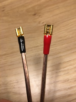

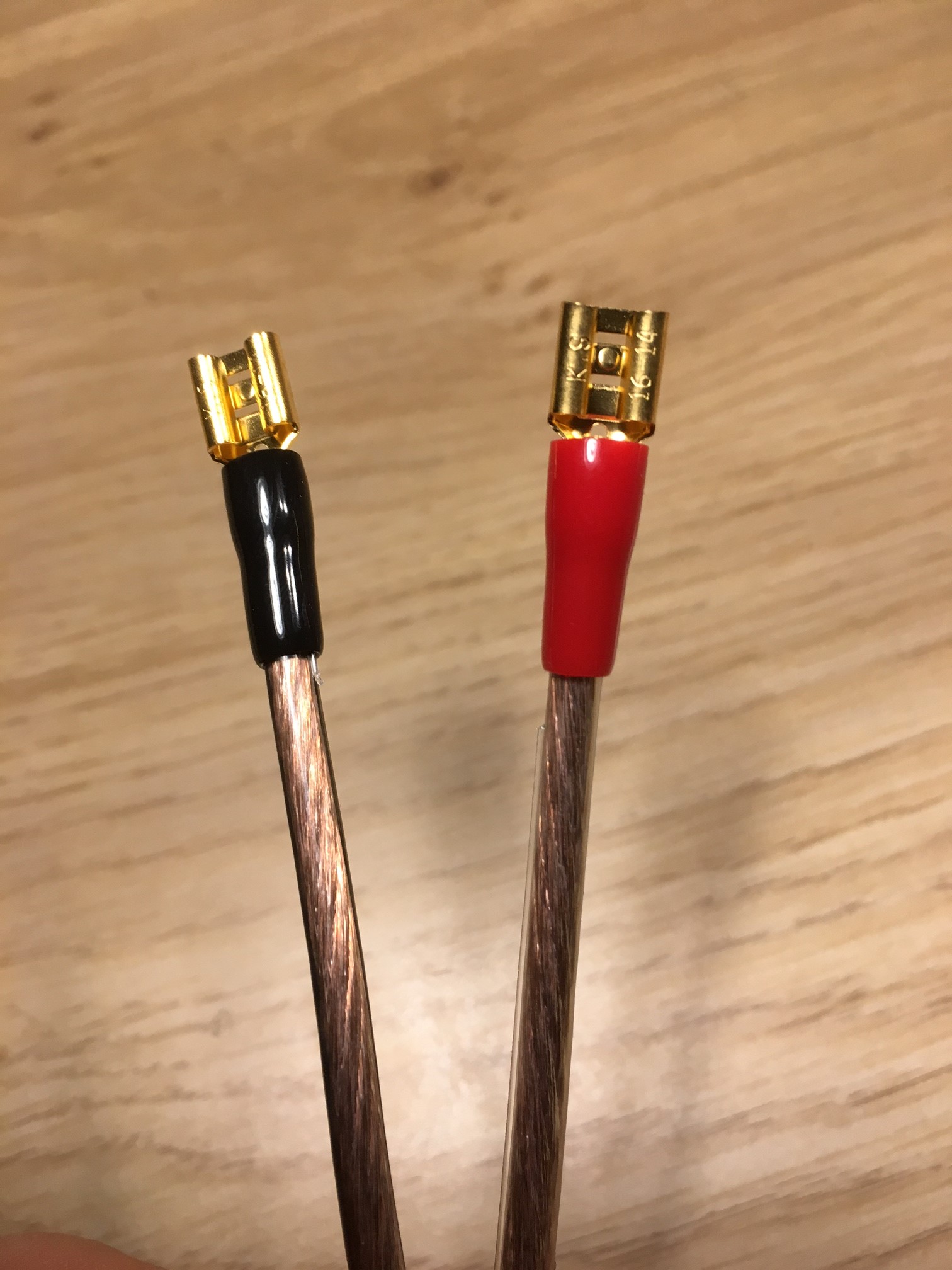

Kabels voorzien van kabelschoenen. Wanneer hij helemaal klaar, getest, opgemeten en ingeregeld is, wordt alles gesoldeerd.

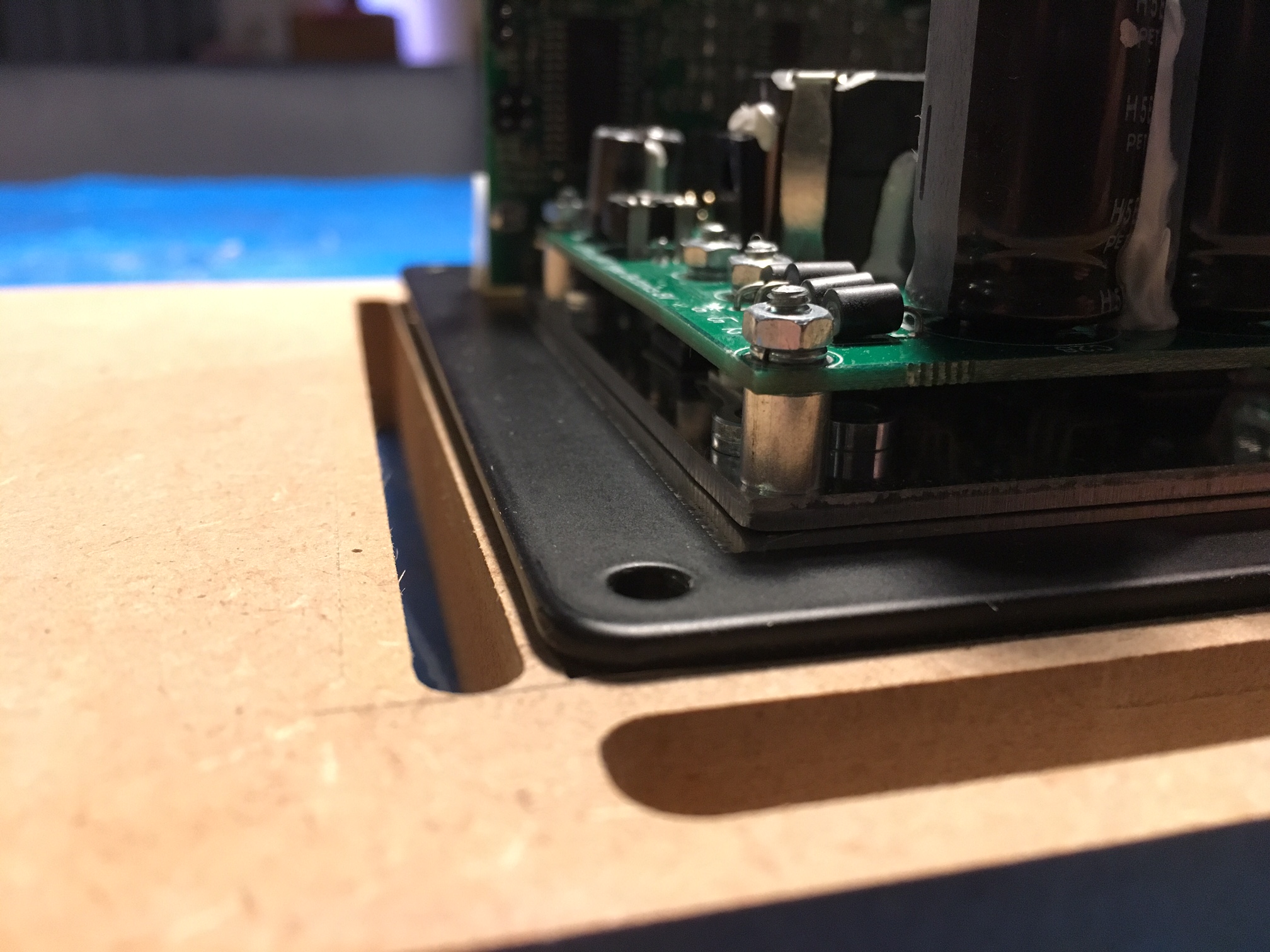

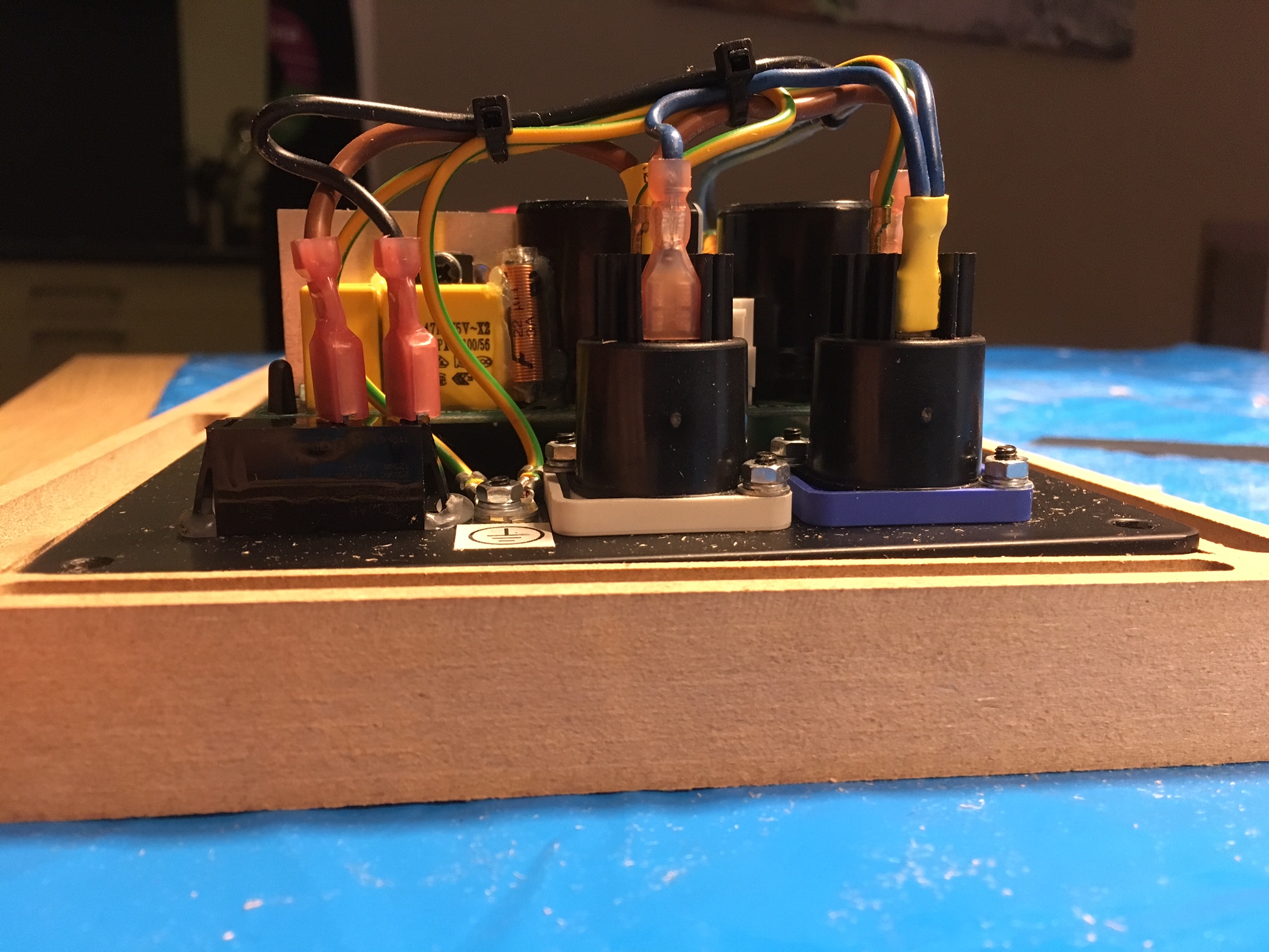

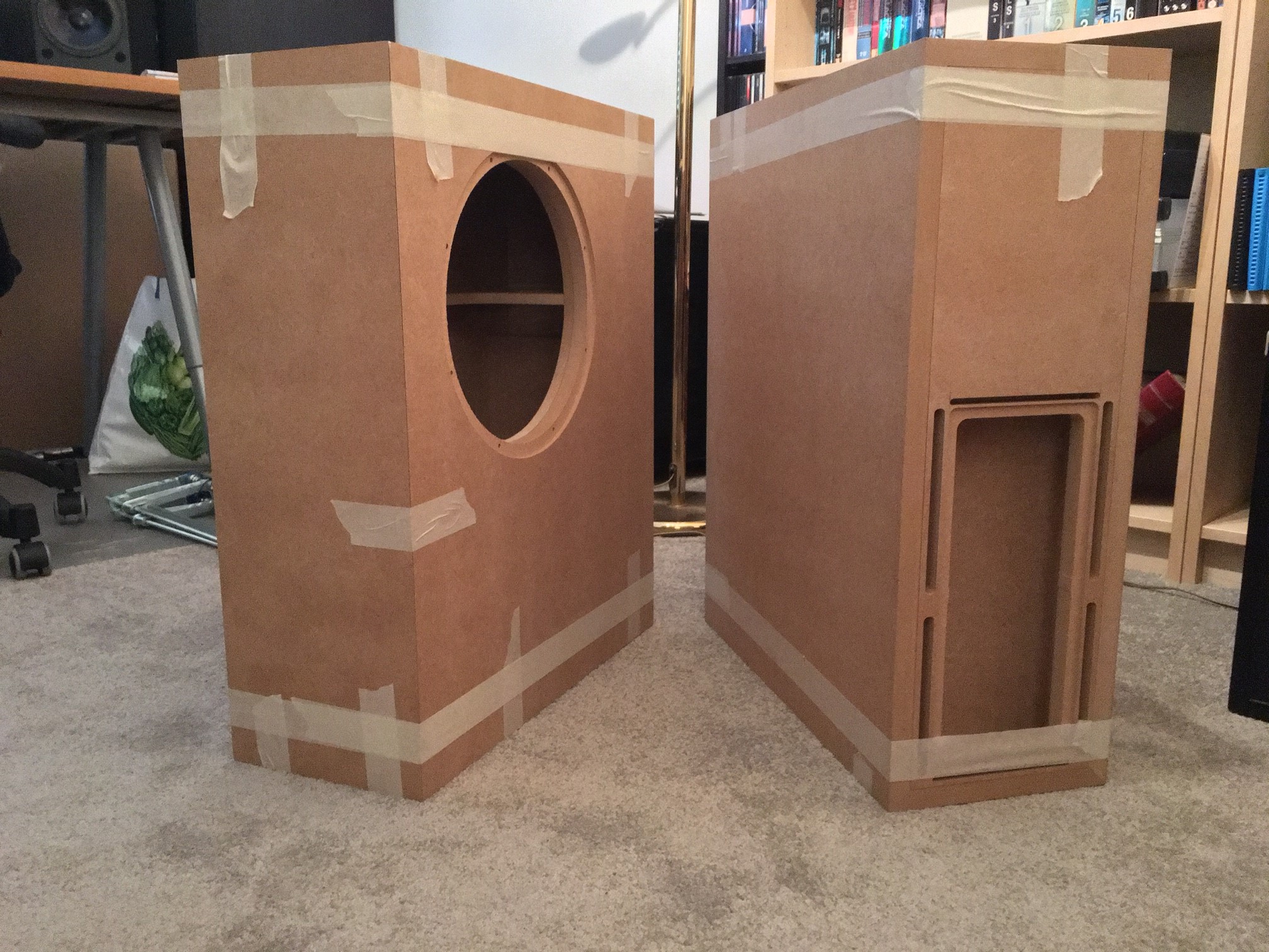

En dan: Oeps... Uitsparing voor versterker is net te krap. De maten komen overeen met die zijn opgegeven in de handleiding. Foutje... Dat wordt schuren, bij gebrek aan frees(kennis) of een dremel.
Later meer.
