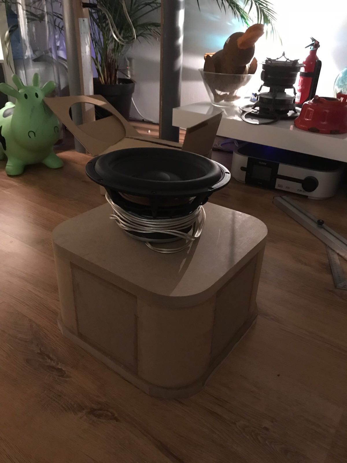

Verder met de subs. Het wordt wat druk in het schuurtje.

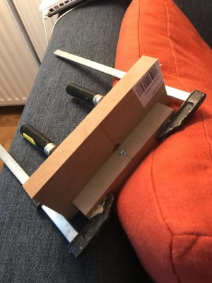

Knutsel deuvel hulpstukje. Met deuveltjes lijkt me toch het eenvoudigste. Wel een hoop gaatjes :)
Deuvelen = Oldskool leuk :lol: :) :lol:

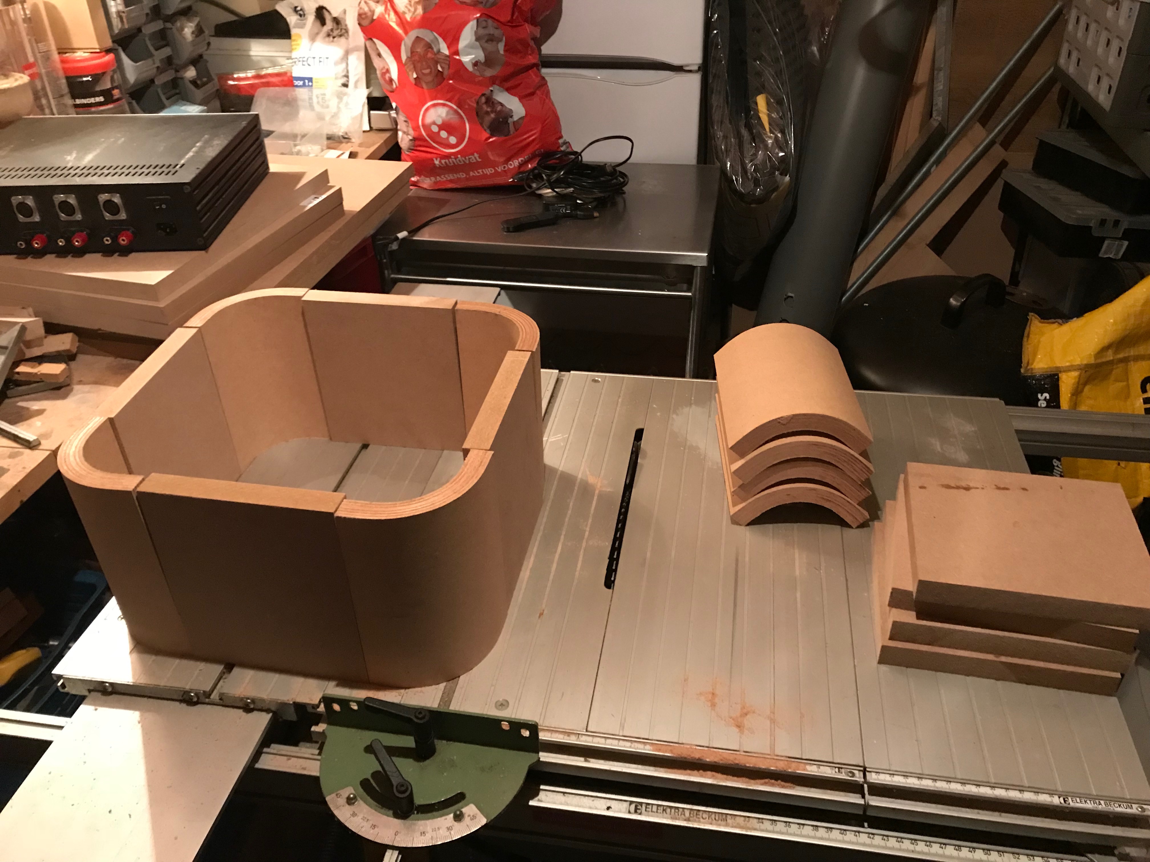

1 subje in elkaar gedeuveld. Morgen plakken. Kost een hoop tijd.
Ondanks het deuvel hulpstukje toch wel wat 'bijna helemaal goed'-jes. Misschien voor de netheid als het spul in elkaar zit 1 of 2 mm MDF om de hele kast heen plakken. Heb nog een beetje ruimte tussen de pootjes en de subs overgelaten dus dat piest pesas. Scheelt een hoop schuur/plamuurwerk.

En toen zat het spul in elkaar

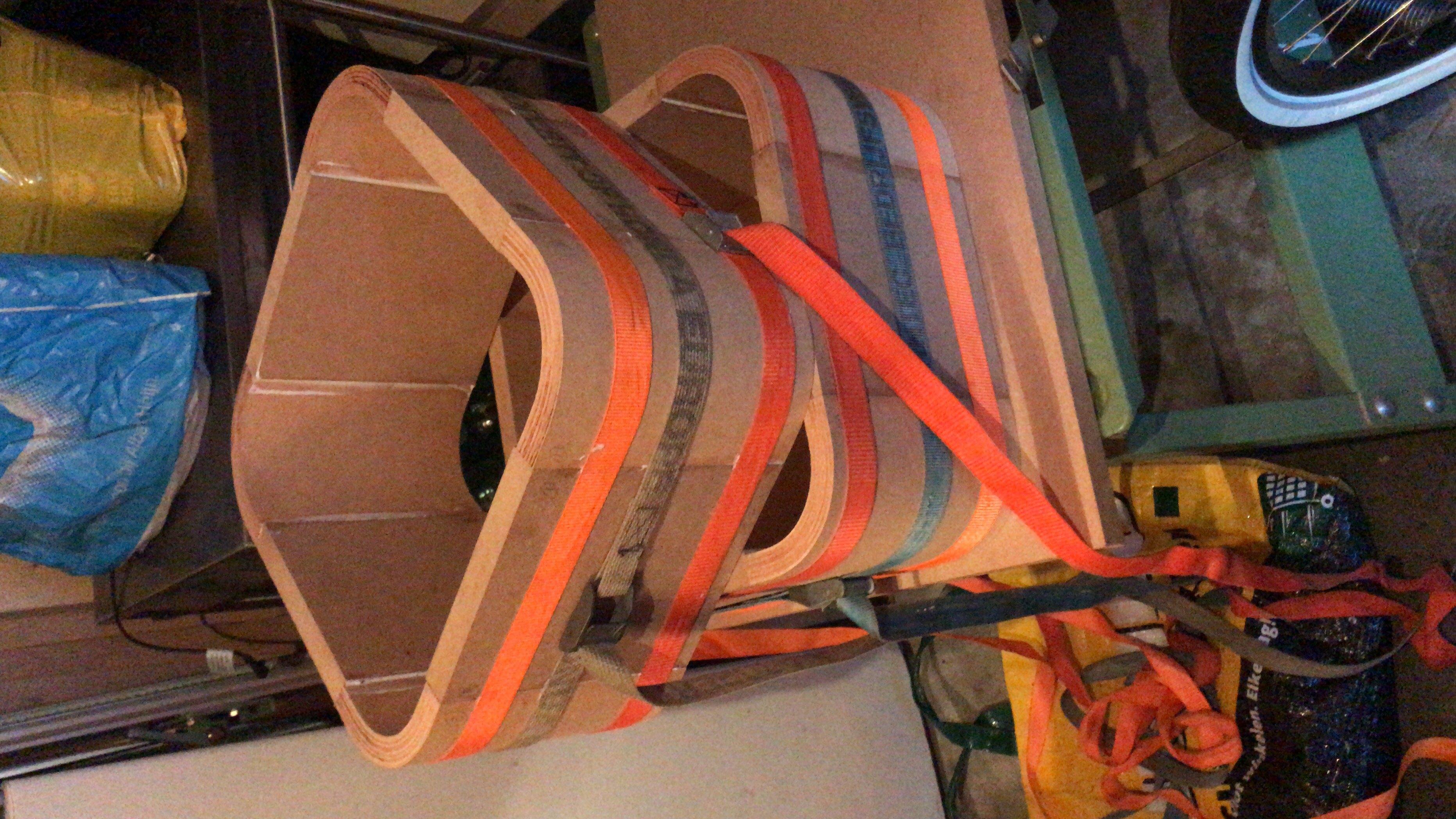

“pers”

Haha, zo zwaar is zo'n Linn Keilidh toch niet?
Of was het nou de Ninka?
Berichten: 20404
Re: De WC1D in uitvoering ;)
Ik wacht even op Walter met z'n kg/cm2 verhaal [-(
Berichten: 12407
Sander rijdt wel even langs met de vrachtwagen.
1238 om misverstanden te voorkomen. :mrgreen:
Berichten: 20404
Check :wink:

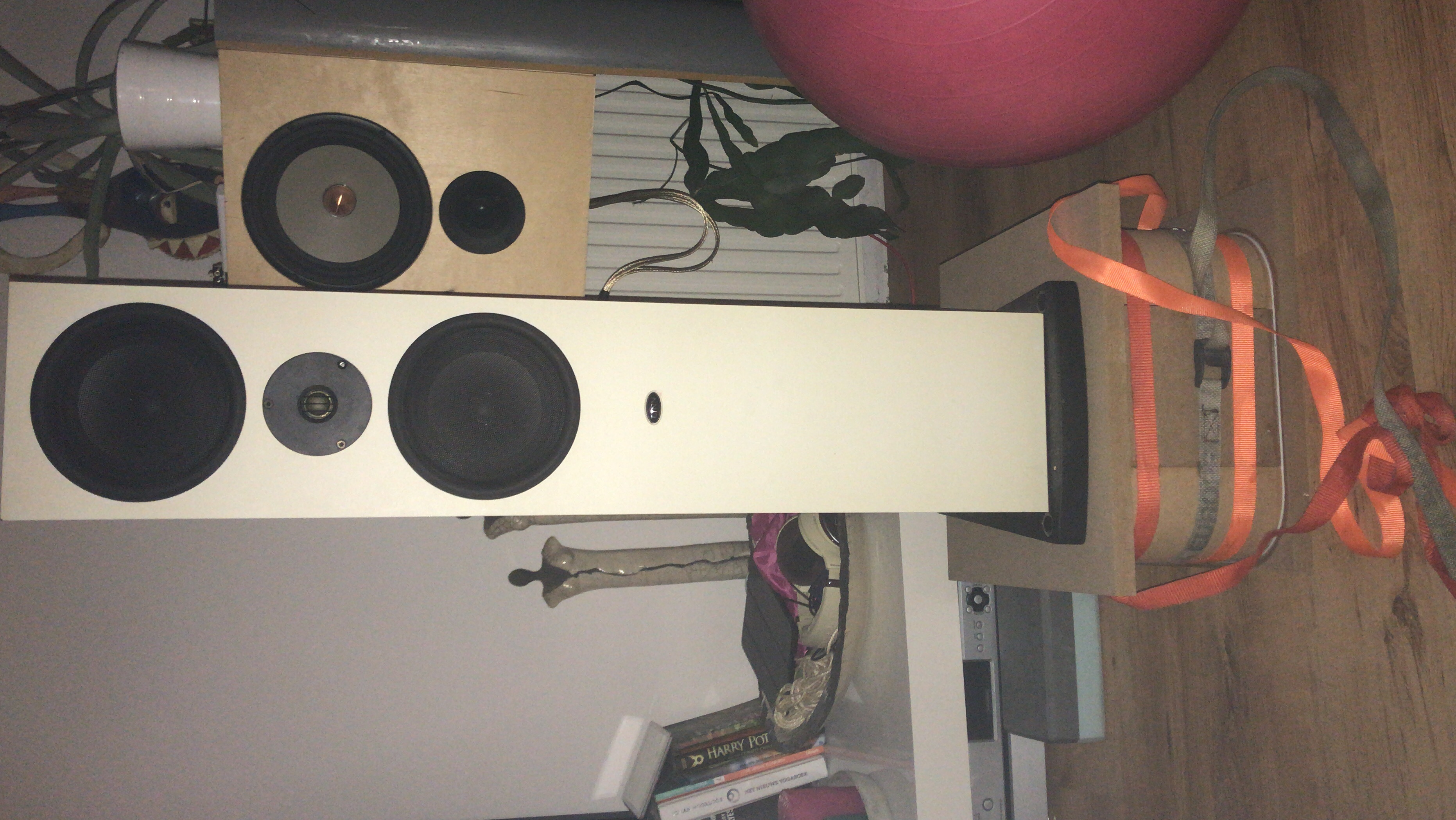

Ninka. Wit geplastidipt. Alleen de UV ‘topping’ vergeten dus een tikje vergeeld.
Meer (droog) gewicht had ik even niet. Wel zeiknatte stoeptegels maar die kwamen het huis niet in.
Kg/cm staat op het flesje. Geen idee. Ik vind het best zo.
Berichten: 12407
Gelijk heb je :goedzo:

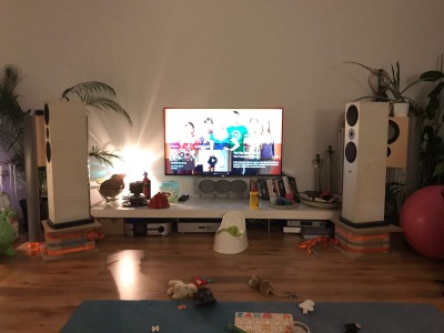

Wel apart geluidsbeeld zo?
matjans
Berichten: 447
Lid geworden op: wo 31 mei 2006, 8:50
Bericht door matjans »
Trekt een beetje naar links. Zo raar ;)
Valt niet mee, houtwerk exact pas zagen. Het scheelt niet veel :)
Berichten: 20404
En zeker met mdf; ff korrel 40 op de schiurmasjien en klaar :wink:
