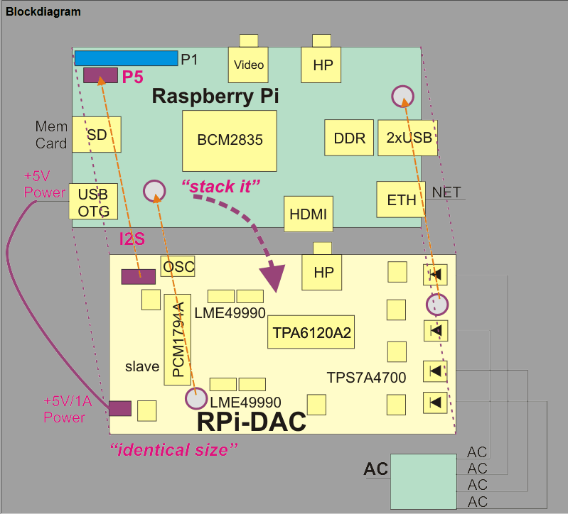

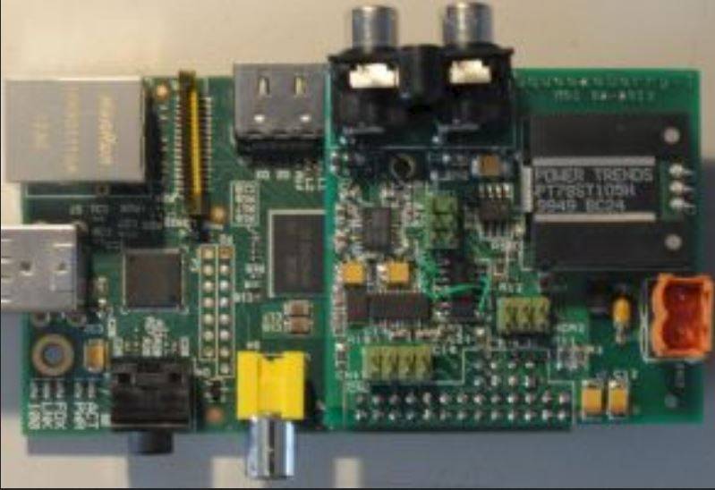

Ik heb iemand ontdekt die nu dus met een aanpassing op de Raspberry Rev 2 een dac heeft kunnen realiseren via de P5 pinheader en dus goed speelt.
Er is een addon kaartje ontwikkeld die nu dus via I2S de signalen op pikt en het signaal analoog maakt.
Ik heb al even contact met hem gehad, en hem gewezen op wat ontwikkelingen en resultaten hier.
Het kan zijn dat hij wat meer doet.
http://mgielen.nl/index.php/squeezeberry-dac/

Zoals Hannesie al zegt...ik heb een DAC gemaakt voor de rpi. Inmiddels in gebruik genomen ls headless squeezebox (met squeezelite) en dat voldoet prima. Heb het grootste deel van mijn verzameling in FLAC, maar mp3 gaat ook probleemloos.

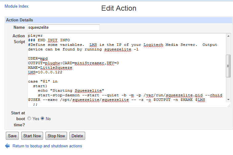

Ik heb dus nu de Squeezebox opvolger aan de praat
De zoektocht met het Cubieboardje heeft uiteindelijk wel geleid tot een werkend geheel.
Voor € 65,--, en veel tijd

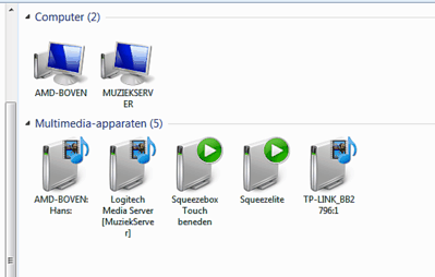

Hij haalt dus via CIFS zijn muziek bij de daar bovenstaande Muziekserver vandaan, en hij speelt nu via USB naar de miniStreamer, die is dan beperkt tot 24/96, ik heb het nog niet geprobeerd met de Amanero.
Het moet dus ook mogelijk zijn hem via de SP/Dif uit te laten spelen, ook nog niet geprobeerd.
Hij heeft ook Music Player Deamon aan board, maar dat loopt nog niet lekker en is dan de 0.16 die nog geen DSD kan.

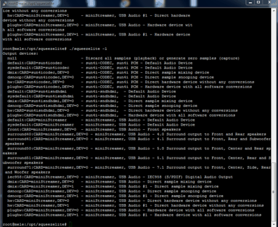

Het was dus even zoeken welke uitgang ik moest gebruiken.
Hij blijkt wel gevoelig te zijn voor dat soort dingen.
Ik heb het op een miniSD card staan een maak er dan maar een backup van, dan kan iemand anders er eventueel ook gebruik van maken.

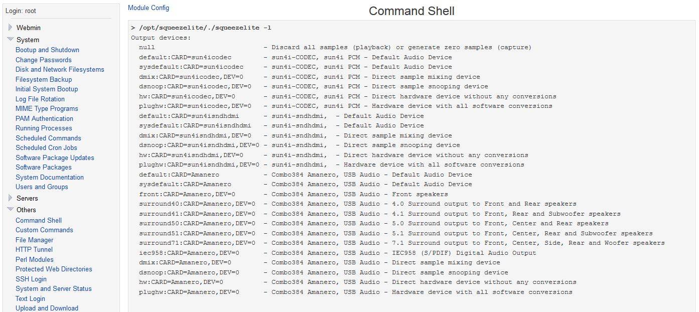

Ik heb dus de verschillende images geprobeerd maar de verwijzing gaf telkens geen optie tot het gebruiken van de USB uitgang. Daar ben ik aardig naar op zoek gegaan hoe dat dan te implementeren was om de module snd-usb-audio te installeren, maar dat lukte mij niet.
Hij heeft dus ook een image met xbmc en daar word dan wel de usb herkend als audio driver.

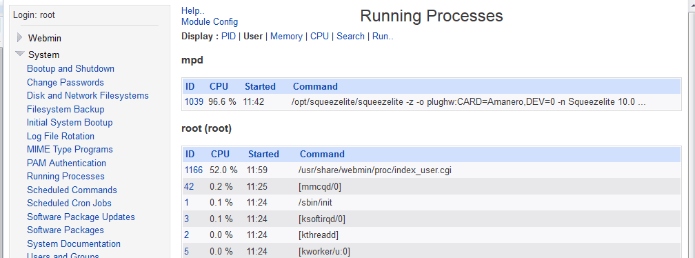

Met het compileren van de verschillende mogelijkheden kom je dan telkens weer in de knoei met dependencies, dat zijn noodzakelijke hulppakketten die dan ook geïnstalleerd moeten worden, en dan loop je weer tegen ruimte op de sdcard aan die dan blijkt beperkt te zijn tot 1,5 Gb terwijl er ruimte is om de partitie veel groter te maken.
Nu dus nog 2 mogelijkheden, een kernel-update en het wegschrijven van het microSDcardje naar het interne Nand geheugen op het boardje zelf, dat zal zeker sneller werken.

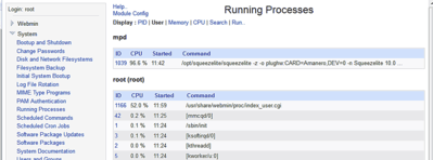

Maar dat verklaard nog niet het gebruik, denk ik, van de CPU.
96,6 % gebruik van de processor.
Als ik dat proces kill, dan kan ik het opnieuw opstarten en dan gaat het weer beter tot ik weer begin af te spelen.
Uiteraard de regel met squeezelite geeft de indruk hoe het er mee gesteld is.

Er is nu iemand die een dac heeft geïntegreerd met de RPI.
http://www.tjaekel.com/T-DAC/raspi.html
En dus samen met de I2S uit via P5 en de clock aanpassing duidelijk op een hoog niveau heeft.

De essentie van het verhaal is dan wel dat hij dus de combi heeft gemaakt via de P5 header, die dus het I2S signaal geeft naar de dac, samen met de clock aanpassing.

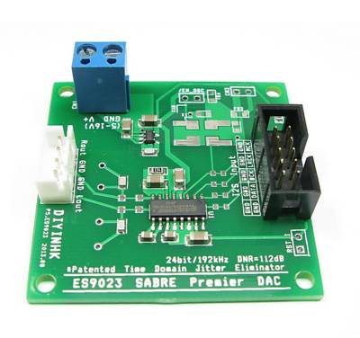

Ik heb dus een ES9023 besteld ( € 22,-- incl.) bij de chinees in Hongkong. Mogelijk dan wel een clockcristal erbij, maar het geeft opties.
En daarnaast, voor die centen durf ik dan wel wat risico te nemen.
Dit zou zo al 2 V op de uitgang geven.
