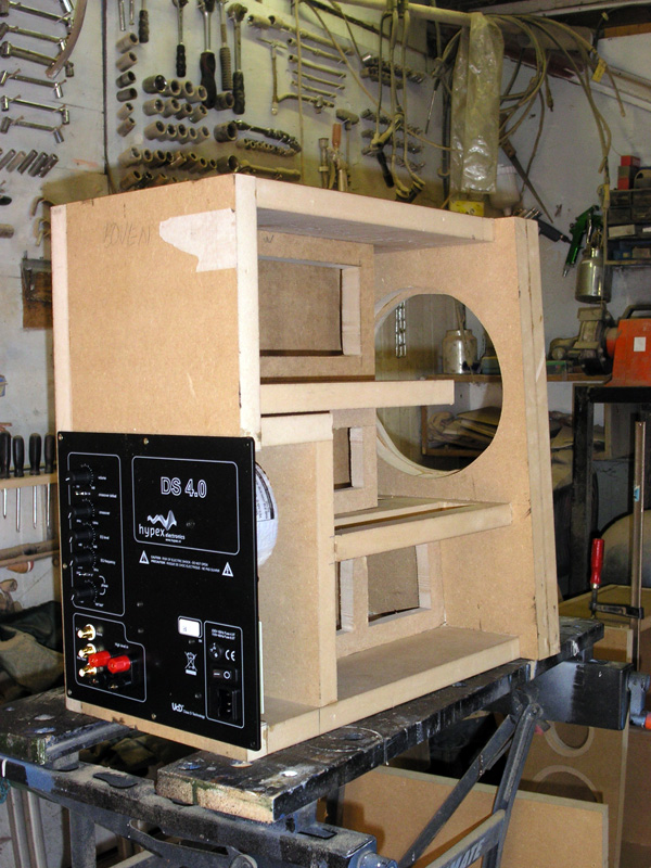

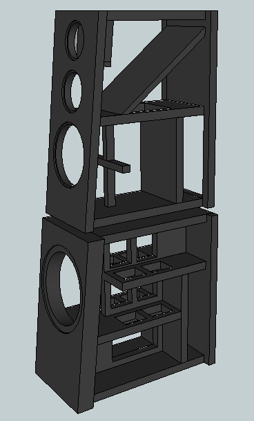

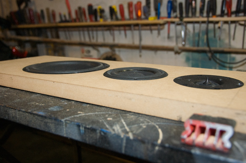

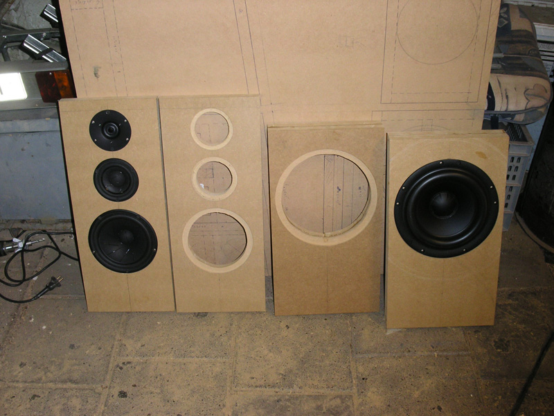

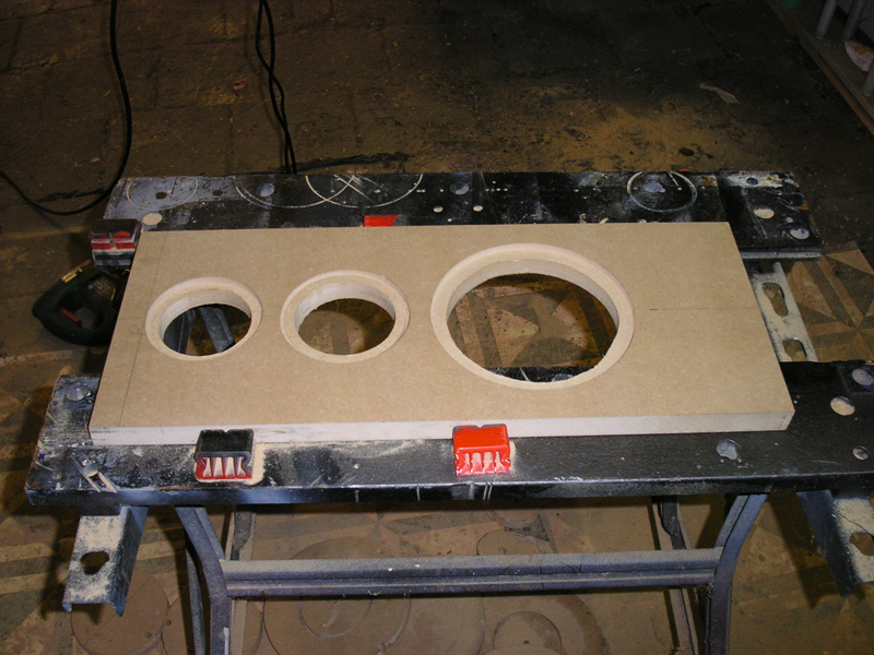

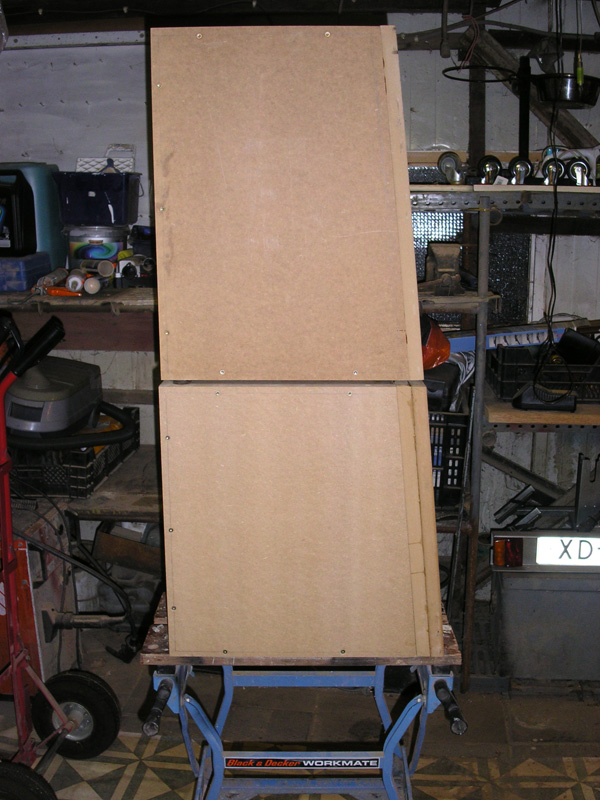

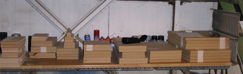

Gisteren het hout opgehaald, de lokale bouwmarkt is er best druk mee geweest :)
Ook een nieuwe Sketchup tekening erbij.
Speel nu al een tijdje met (1x) de Hypex DS4.0 + SS23W maar ben er erg tevreden over! Ik heb de baspoort van de originele Vertigo's nou met pritex gedempt...en als je dit eenmaal gehoord hebt dan wil je niet meer terug naar BR.
Gesloten vind ik persoonlijk veel en veel mooier.
Laatst gewijzigd door JeroenGRT op di 18 okt 2011, 21:02, 1 keer totaal gewijzigd.

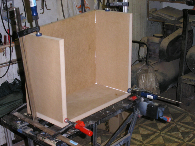

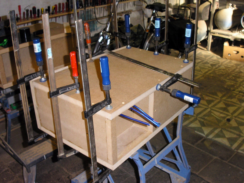

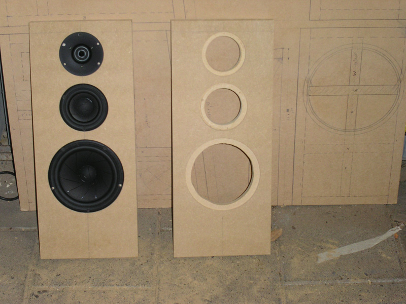

een paar foto's erbij...

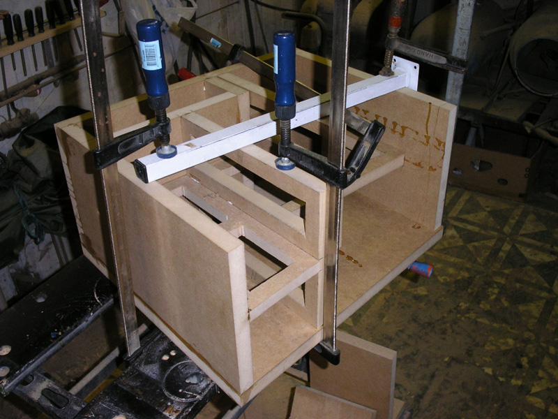

Kalimba
Berichten: 774
Locatie: Amstelveen
Re: Scan Speak Vertigo Actief (gesloten Vertigo + DS 4.0 + 2
Bericht door Kalimba »
Dat gaat snel! Ziet er veel belovend uit :D

Tjonge! Je hebt inderdaad de vaart er flink inzitten, ziet er goed uit. Ik ben benieuwd hoe dit gaat klinken!

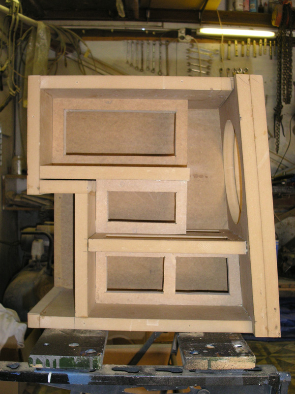

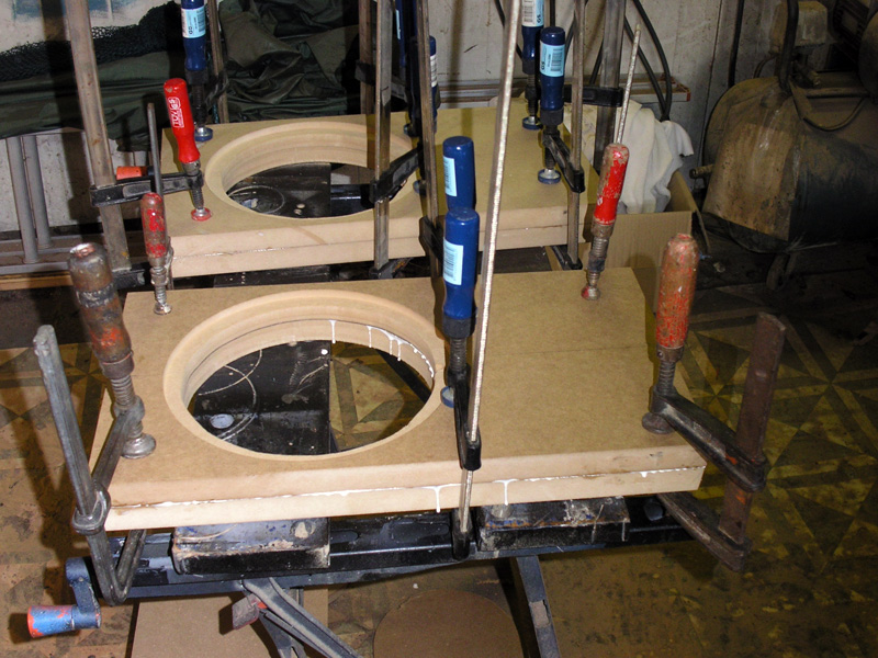

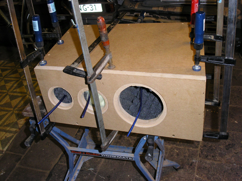

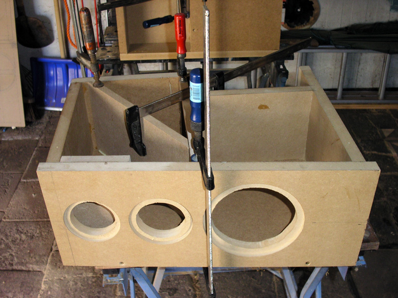

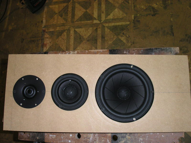

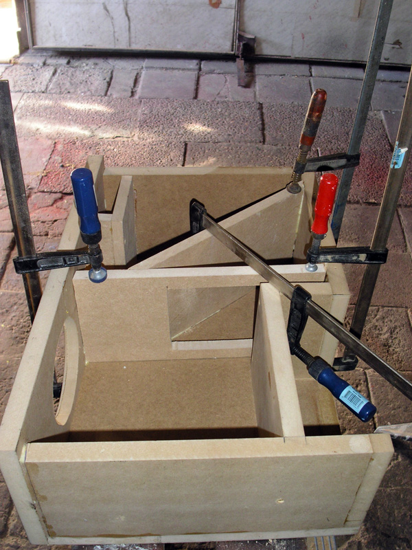

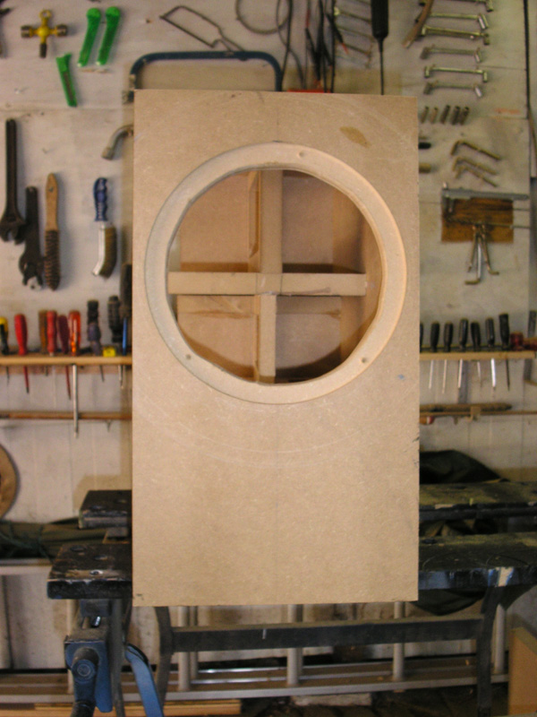

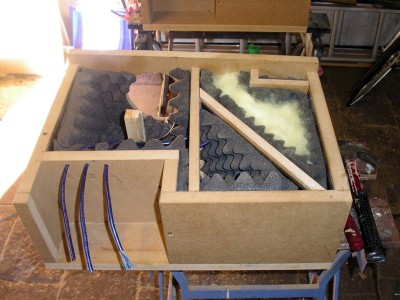

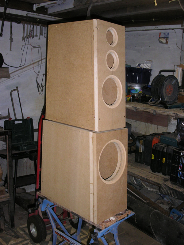

En nog een paar foto's van de bouw. Overigens bouwt mijn vader deze kasten, hij is er erg handig in....ik had alleen niet verwacht dat het zo snel ging. Ik denk dat ik volgende week kan beginnen met het trekken van de kabels, aanbrengen van Pritex en Loodbitumen, en het aansluiten van de speakers.
Binnen 2 weken spelen ze wel denk ik :D

Dat gaat inderdaad snel!

Mooi om te volgen man! Ziet er op de foto's echt waanzinnig gaaf uit. Dit zijn met recht een stel volwassen luidsprekers!
De vraag; "hoe zullen ze gaan klinken" gonst bij mij nu al, terwijl je nog niet eens zover bent.....

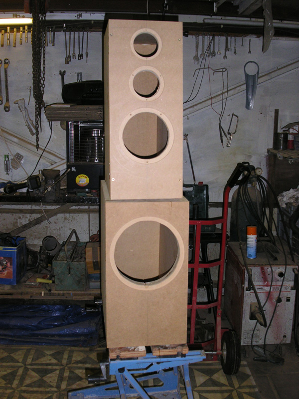

Als het goed is moeten ze niet heel veel anders gaan klinken dan dat ik nu gewend ben. De midwoofer zit straks in een 20L gesloten behuizing, dus ik zal wat met de crossover van de DS4.0 moeten gaan spelen.
Ik speel nu ook met de gesloten Vertigo (baspoort dichtgestopt) en 1 * SS23W. Af en toe hoorde ik nog een scherp randje (dankzij de verzilverde bekabeling?) , misschien dat dat met de solid core bekabeling nu iets anders gaat klinken.
Overigens weegt de subkast nu al erg veel, en er zit eigenlijk nog niets in :shock: . Ben benieuwd hoe zwaar die uiteindelijk word als de loodbitumen, woofer en Hypex DS4.0 erin komt.
Ben nog een beetje aan het twijfelen over de kleur, het staat in ieder gevast dat ze gespoten gaan worden. En vermoedelijk word dat iets van grijs (RAL 7039??) . Maar nog niet helemaal zeker, kan ook nog wit of zwart worden :lol:

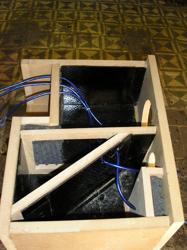

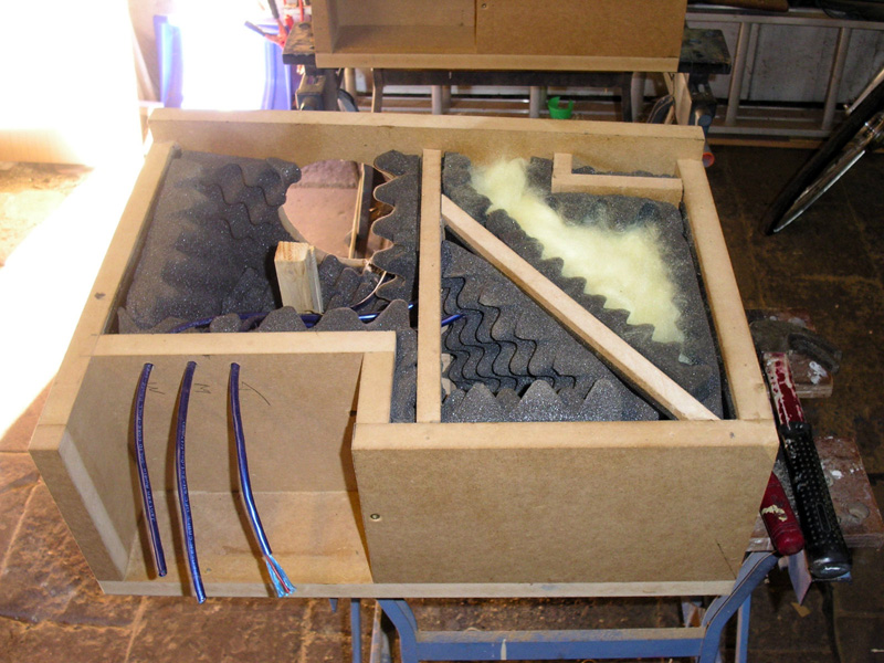

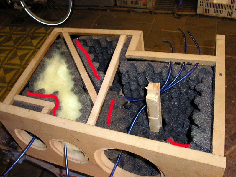

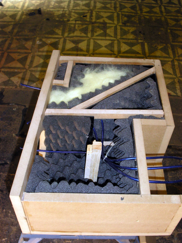

De eerste topkast is voorzien van loodbitumen, pritex, twaron en jantzen audio bekabeling!

Hoi Jeroen,
Ga je de mid- en de wooferopeningen nog wat afschuinen om ze wat extra ademruimte te geven?
JeroenGRT
Berichten: 344
Lid geworden op: vr 07 nov 2008, 23:16
Bericht door JeroenGRT »
Goeie opmerking...ik zie nu dat er in het originele Vertigo ontwerp minder pritex is toegepast. Er moet wat uit...
Ik zou het (behalve 'tegen de units aan') lekker laten zitten. In gesloten kasten heb je niet gauw te veel dempingsmateriaal.

Hoi Jeroen,
Mooi project zo!
Ik zou het pritex niet zomaar losjes in een kast doen maar eerder degelijk vastlijmen.
Losse dingen in een kast kunnen een eigen leven gaan leiden.
Zeker in de laagkast kan dat zeker geen kwaad als je het mij vraagd.
Kan het ook nooit gaan "klapperen" tegen de wanden.
Te bekleden paneel en rugzijde Pritex goed inkwasten met contactlijm en een minuut of 15 laten drogen.
Daarna monteren en goed aandrukken.
