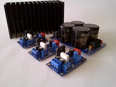

Ik ben van plan om een bouwpakketje te gebruiken, maar kom er niet uit wat voor volume potmeter ik het beste kan gebruiken.
Een soortgelijk pakketje werd hier in april ook al eens aangeboden, maar dan met 3 chips. http://www.zelfbouwaudio.nl/forum/viewt ... 6#p1545445
Wat voor potmeter wordt er doorgaans gebruikt icm de LM3886? In het Typical Application schema van National semiconductor wordt een 10K potmeter aangeduid. Wanneer ik op het net zoek kom ik ook allerlij andere varianten (20K, 50K, 100K) tegen.
Graag wat advies en wat de verschillen zijn.

De volumepotmeter is bepalend voor de ingangsimpedantie van de versterker.
Gebruik liever geen 10kOhm, dat is voor sommige bronnen al een te zware belasting.
Ik heb in mijn Gianclone een 50kOhm gebruikt. In mijn buizenversterkers gebruik ik altijd 100kOhm.
Een blauwe ALPS is prima.
