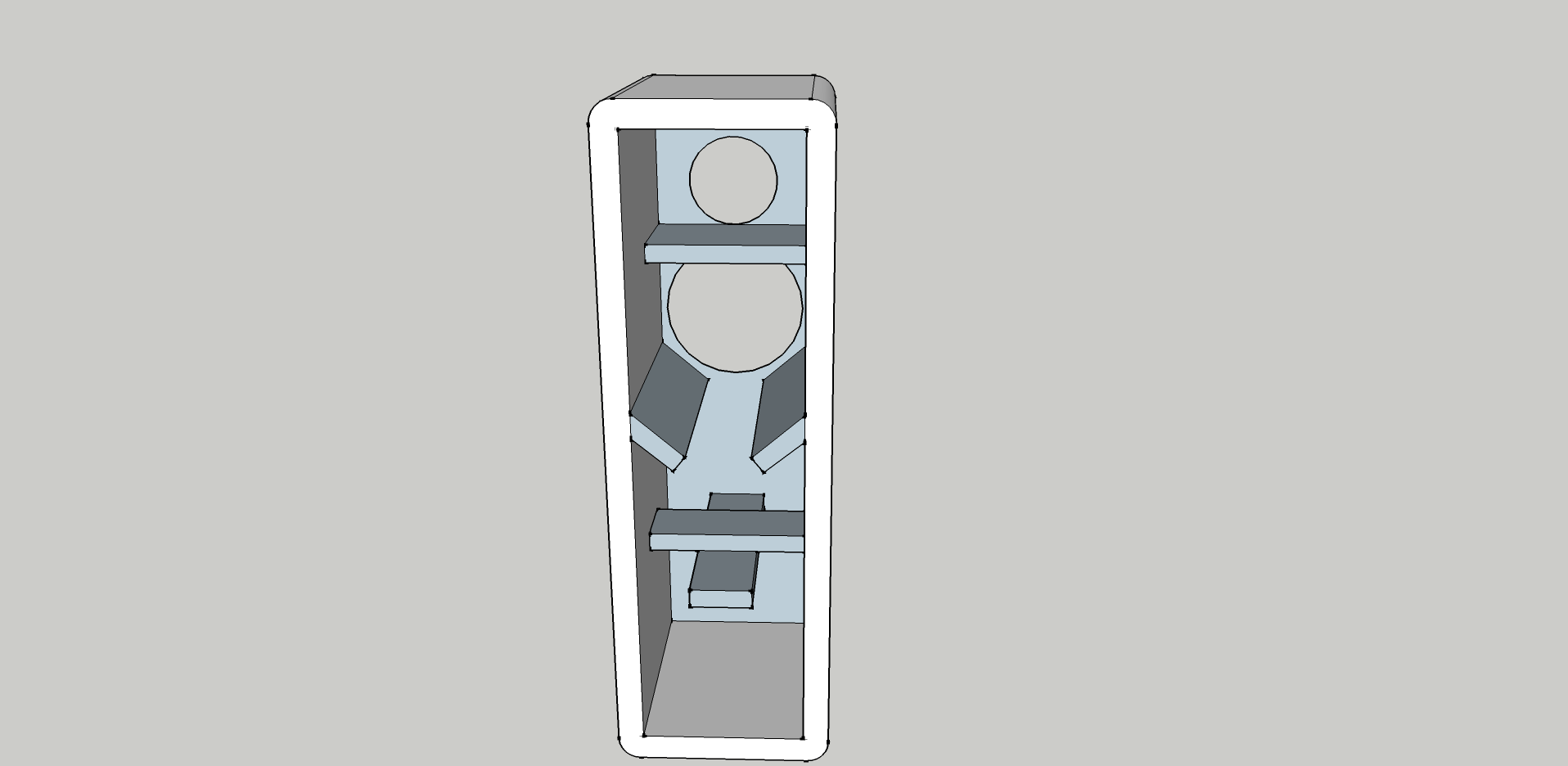

Arno
Berichten: 3397
Re: projekt egalisatiemortel
Bericht door Arno »
Met hulp van Sander en Jeroen ben ik op dit binnenwerkje uitgekomen. Simpel en doeltreffend.
Nog even aan de ornamenten werken, en dan wordt het tijd om te gieten 8)

Berichten: 12870
Ik ben ook benieuwd hoe Arno die braces gaat maken en bevestigen. Dat lijkt me niet triviaal, om ze echt goed hun werk te laten doen.

Arno
Berichten: 3397
Bericht door Arno »
Meegieten wordt te ingewikkeld.
De bracing maak ik van 18mm berken multiplex, en die wordt gewoon vastgelijmd met een 1-component polyurethaan lijmkit. Beestachtig sterk spul en dus geen enkele reden tot bezorgdheid :D
Berichten: 12870
Lijkt me een goede oplossing. Het werken met verschillende materialen is verstandig omdat daar ook materiaalresonanties mee worden gedempt.
Berichten: 33823
die kit is idd prima spul (weer zo'n goede Arno tip), maar hoe krijg je die latjes er dan tussen terwijl je toch de kit op de plek houdt waar die moet? schraapt die er niet van af als je de latjes op z'n plek zet?

Arno
Berichten: 3397
Bericht door Arno »
...maar hoe krijg je die latjes er dan tussen terwijl je toch de kit op de plek houdt waar die moet? schraapt die er niet van af als je de latjes op z'n plek zet?
Simpelweg door de bracing niet al te strak te laten passen. Je voegt immers hoogwaardig materiaal toe met die kit, dus een noemenswaardige laagdikte is zelfs wenselijk.

Berichten: 12445
Beton (etc) is heel wat stijver dan hout.
Ook de dichtheid is flink hoger.
Vraag me af of bracing überhaupt wel zin heeft om te plaatsen.
(of het nog effect heeft)
Aangezien het de nodige montageproblemen oplevert.
Veel succes met sjouwen dadelijk trouwens :wink:
Arno
Berichten: 3397
Bericht door Arno »
De baffle wordt van mdf, en dus de voornaamste functie van de bracing is om de baffle te verstevigen, en dan die twee schuine tegen staande golven.
Montageproblemen heb ik juist niet, door de juiste lijmkeuze :wink:
Berichten: 33823
ah, deze kit wordt dus echt hard. da's mooi, en deze info komt precies op tijd, want ik heb voor t paasproject wat bracing te plaatsen waar t hout iets te klein is (bouwmarkt en zagen), en ik zat al te puzzlen (in gedachte) met vulstukjes enzo
tuurlijk helpt het, ook hier maak je de overspanning kleiner en zal de wand dus minder meetrillen
Berichten: 12445
Maar is het niet al zo weinig dat het weinig meer uitmaakt? :wink:
Het gaat niet om de overspanning, het gaat om de stijfheid.
Bracing is niks anders dan er voor te zorgen dat je stijfheid creëert.
Als je een materiaal hebt dat stijf genoeg is (en eventueel zwaar genoeg) dan komt de wand amper meer in trilling.
(lees: zo weinig dat het geen bijdrage meer heeft)
meiborg
Berichten: 2407
Bericht door meiborg »
Hoi.
Dat zou natuurlijk zo maar kunnen maar bij een project van deze magnitude is een beetje "baat het niet, het schaadt ook niet" natuurlijk niet zo erg ;)
