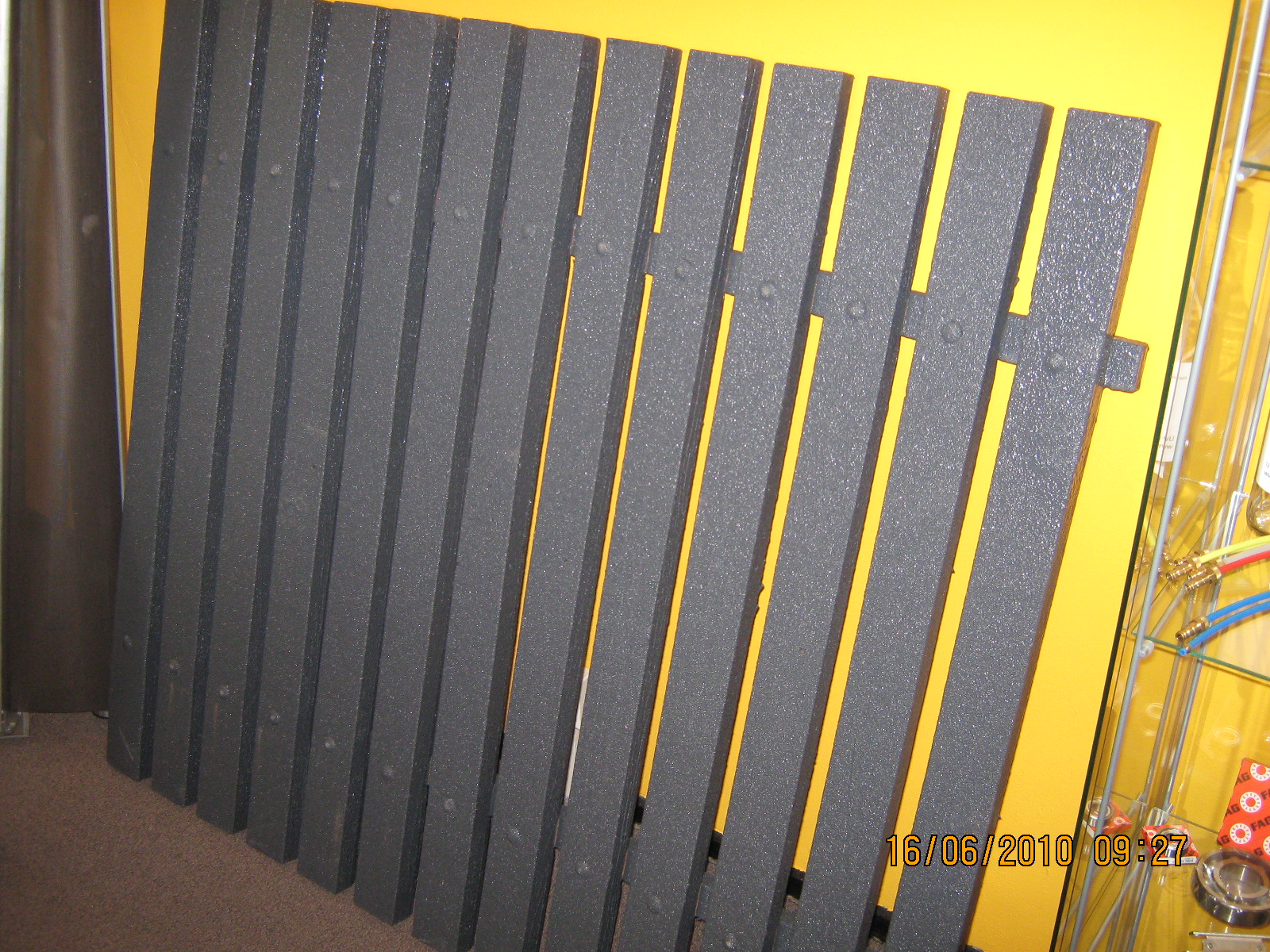

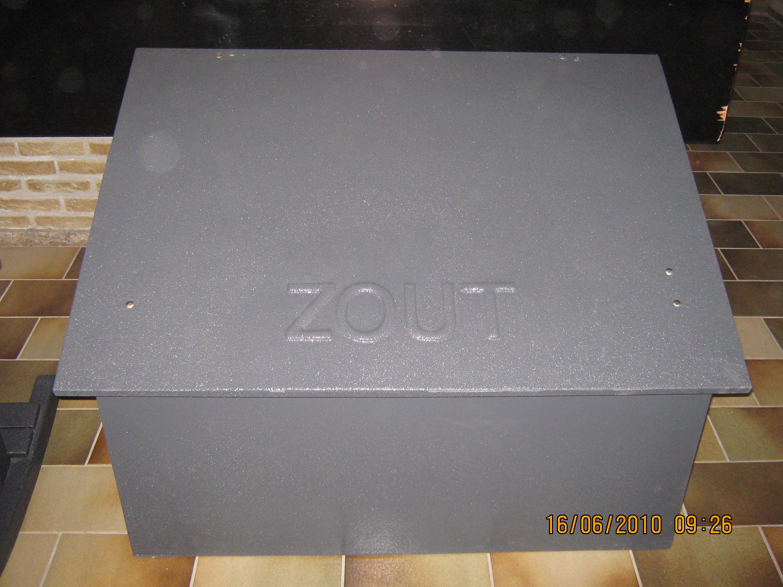

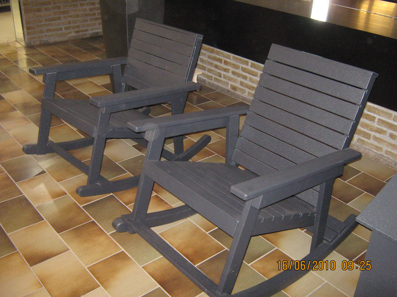

Re: [longterm] Galactica's MKII. The MechanicalAnimal Edition
Ik had al in een ander topic al even deze afwerking gepost en omdat ik iets twijfels heb over het HPL-gebeuren en of ik dat 100% naar mijn tevredenheid verwerkt krijg post ik nog ff wat foto's.
Ik ben dit tegengekomen in een werkplaats, hier spuiten ze bestaande meubels en, bijvoorbeeld, EPS/piepschuim vormen in met een een 2 componenten polyurea spray genaamd Hotspray.
Afwerking kan in bijna elke gewenste RAL-kleur
Informatie :
http://www.krimpexcoatingsystems.nl/inf ... spray.html
http://www.krimpexcoatingsystems.nl/inf ... ating.html
http://www.krimpexcoatingsystems.nl/inf ... ubels.html
Informatie :
- MechanicalAnimal
- Berichten: 3260
- Locatie: Apeldoorn

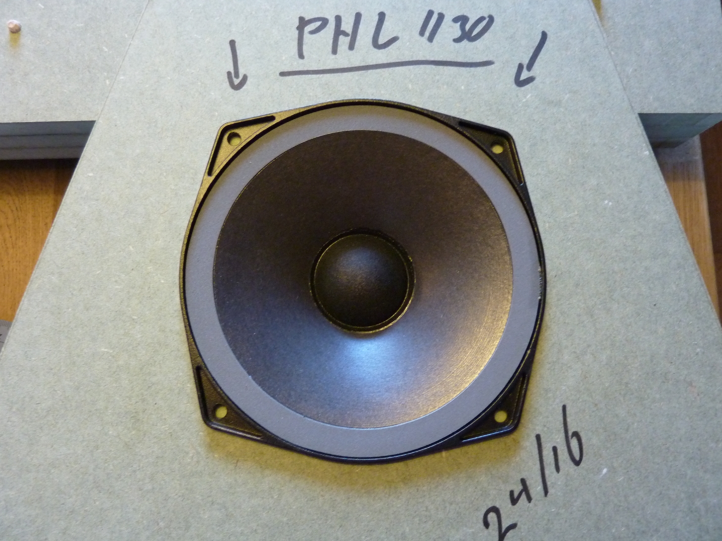

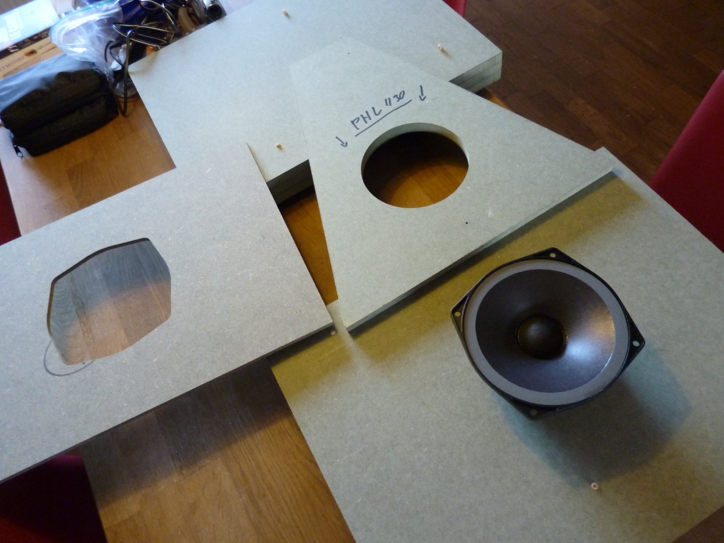

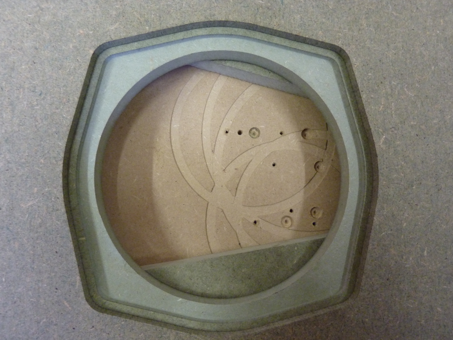

Zo, eindelijk weer eens een tijdje kunnen klooien
Vandaag geoefende met de freesmal van Arno voor de PHL1130. De mal is gemaakt voor een 24mm kopieerring en een 16mm frees.
Eindresultaat is een mooi strak gefreesde uitsparing voor deze midwoofer. Er is echter erg weinig ruimte voor verf etc.
Morgen maar even een 18 mm frees halen, ik heb nog geen 0.5mm speling. 2 mm zou perfect zijn.

Toen ik de mal freesde gingen we er nog vanuit dat je zou frezen na het beplakken met hpl.MechanicalAnimal schreef:Eindresultaat is een mooi strak gefreesde uitsparing voor deze midwoofer. Er is echter erg weinig ruimte voor verf etc.`
Ik wil gerust een nieuwe voor je maken hoor
Vind ik persoonlijk nogal veel, maar je kunt het proberen.MechanicalAnimal schreef:2 mm zou perfect zijn.

ben je mal!Arno schreef:Toen ik de mal freesde gingen we er nog vanuit dat je zou frezen na het beplakken met hpl.
Ik wil gerust een nieuwe voor je maken hoor![]()
Ik heb daar ook helemaal niet eens meer bij stil gestaan verder.
Spuitwerk is +/- 1mm, blijft er 1 over.Arno schreef:Vind ik persoonlijk nogal veel, maar je kunt het proberen.MechanicalAnimal schreef:2 mm zou perfect zijn.

rekenvautje!MechanicalAnimal schreef:Vandaag geoefend met de freesmal van Arno voor de PHL1130. De mal is gemaakt voor een 24mm kopieerring en een 16mm frees.
24/16 geeft 0.5 mm speling. Een 18 mm frees heeft een 2 mm grote diameter. De rrrrrrrrradius is 1 mm groter.
De freesmal met 24 mm kopieerring en een 18 mm geeft dus 0.5 + 1 = 1.5 mm speling!
Perfecto........theoretisch dan ff nu he

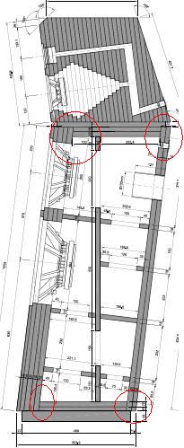

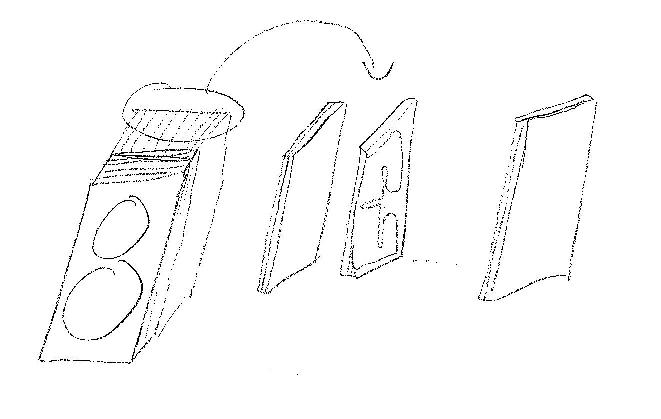

Zo, gisteravond nog ff zitten brainstormen.
Ik verwacht dat ik wat nauwkeurigheid betreft het heel moeilijk ga vinden om het "deksel" en de "bodem" van de laagkast naadloos aan te laten sluiten op het achteroverhellende voor- en achterpaneel.
Nu bedacht ik me het volgende waar ik graag jullie mening over hoor. Even buiten beschouwing latende dat het arbeidsintensief is en erg veel MDF vraagt.
Ik wil de doosconstructie die zich achter de baffle bevindt gaan opbouwen zoals de Kharma is opgebouwd zodat ik het bovenstaande probleem met de 7 graden verstek omzeil.
Omdat plaatjes meer duidelijk maken dan mijn relaas:
Wat vinden jullie?
Wat vinden jullie?
