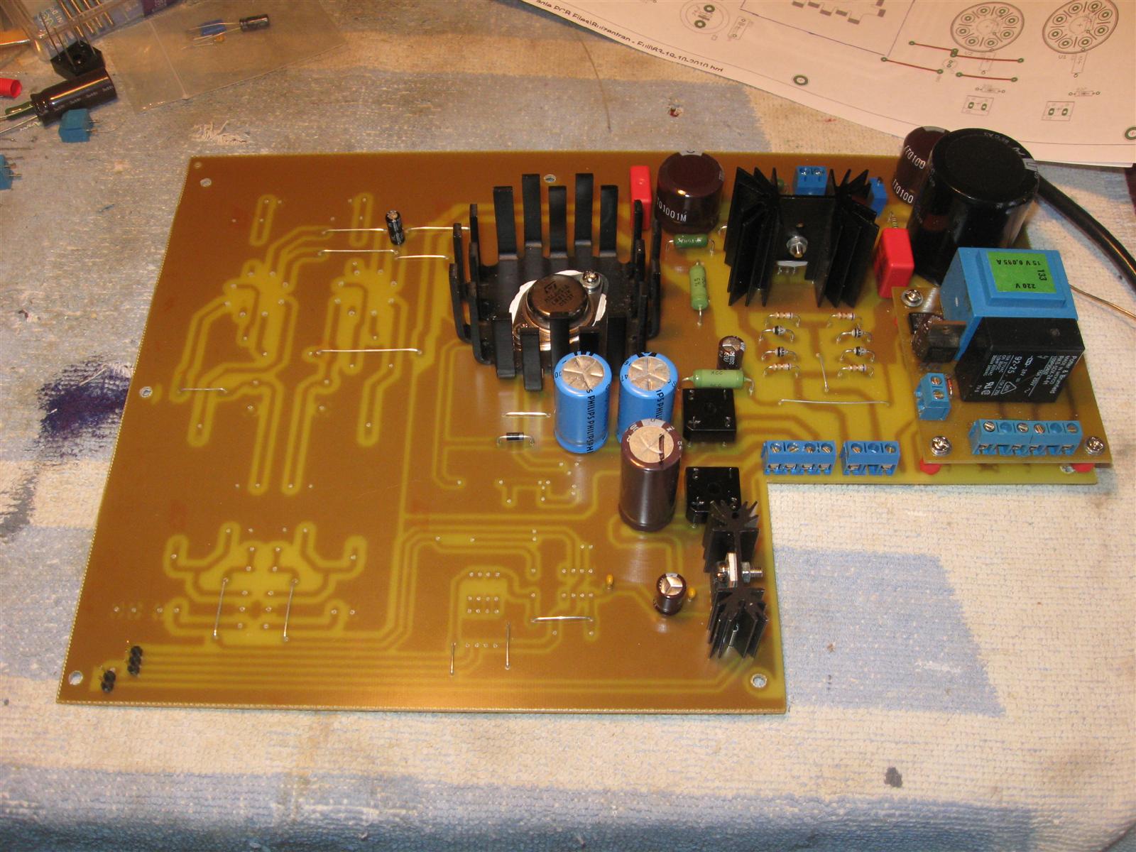

nee, gisteravond wel een hele rits draadbruggen en de gloeispanningsregeling erop gezet:
straks weer verder...
RobertD schreef:
Dat is zeker fraai Ray. Ik vind ook de oplossing met het extra printje om het mislukte stukje op te vangen erg elegant. Fraaie oplossing.
ja, gelukkig paste dat goed, later dacht ik dat ik het heel anders had moeten doen. ik had de print gewoon aan een kant moeten afdekken en vervolgens haaks op de lichtbak moeten leggen.
En dan beide helften apart belichten. dan was hij perfekt geweest.... :(
Een leermoment zullen we maar zeggen...
Volgend jaar maar weer een nieuwe poging wagen?....

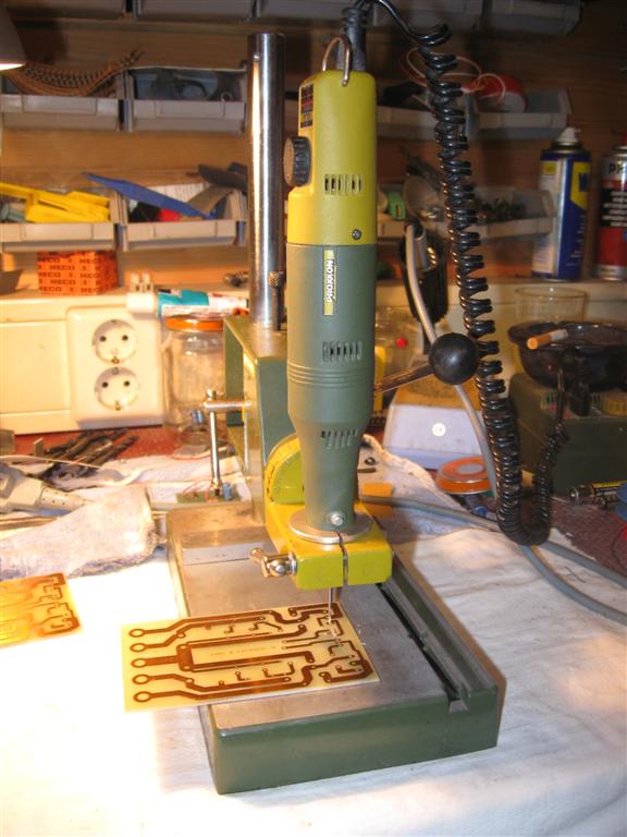

Ziet er erg netjes uit! Alle gaatjes zijn ook perfect geboord, stiekem geen CnC boormachine staan? ;)
Nee, echt niet...gewoon met een Proxxon met bijbehorende standdaard, ouderwets handwerk.... :lol:

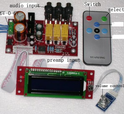

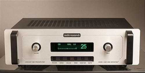

Ja, waarom niet? neem nou deze:
Die werkt volgens hetzelfde idee, een buizenvoorversterker met uitgebreide solidstate voedingsstabilisatie, afstandsbedieng, relaisgestuurde ingangskeuze,
en zoals je ziet een joekel van een display die aangestuurd word door een microcontroller.
Hier meer foto's en spec's. (niet naar de prijs kijken!!)
http://www.arcdb.ws/LS26/LS26.html
Hetzelfde principe doen ze ook in sommige typen eindversterkers, daar geeft het display het aantal gebruiksuren van de eindbuizen aan...

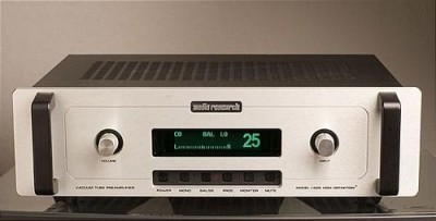

Dit display is dan wel mooi.
mischa72
Berichten: 4434
Locatie: Sittard
Re: Buizenvoorversterker "De Kannibaal"
Bericht door mischa72 »
Dit krijg je ook als je de VFD-displays uit een vorige inkoopactie neemt en daar een amber filter voor zet. Het zou mij overigens niks verbazen als dit zo'n soortgelijke oplossing is, dus een standaard display met een filter ervoor.

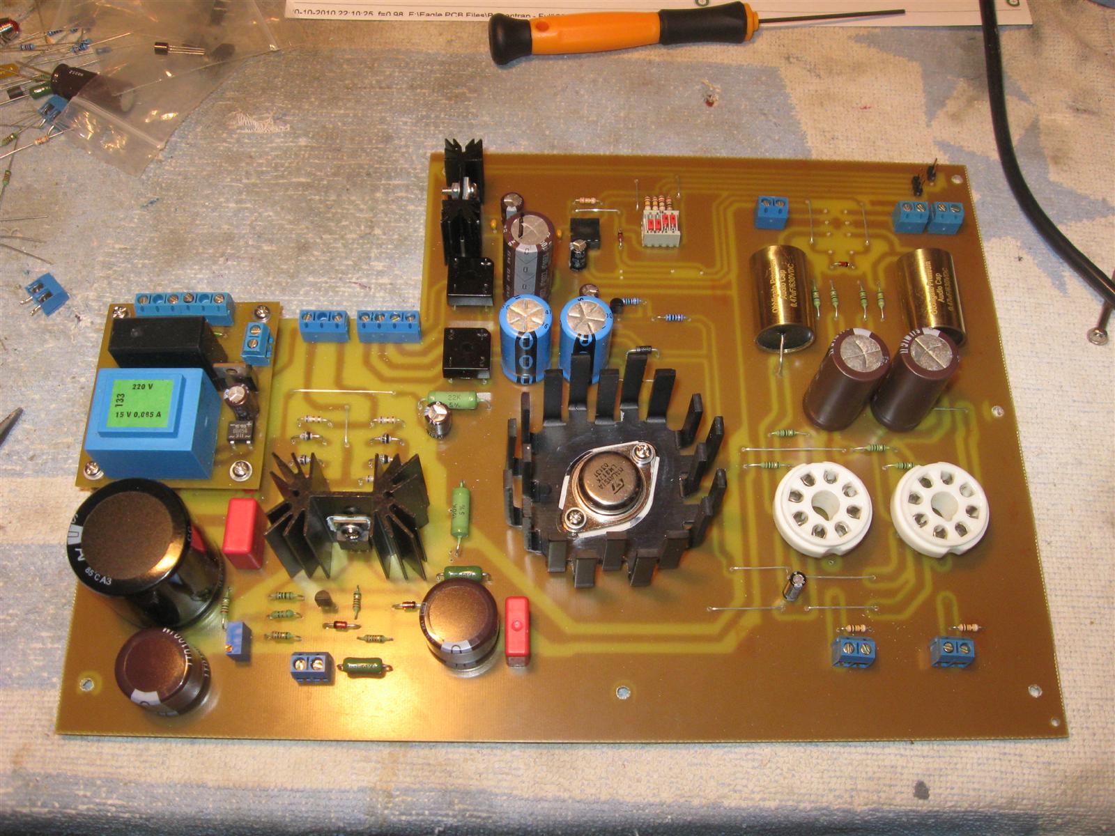

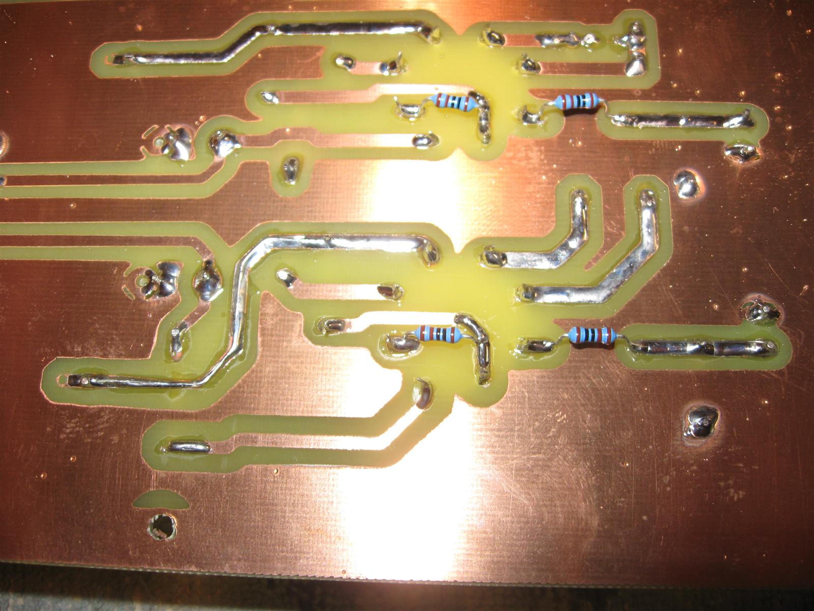

Een paar verse foto'tjes:
Toch dubbelzijdige componenten....:
Morgenavond maar eens de eerste testen doen.
