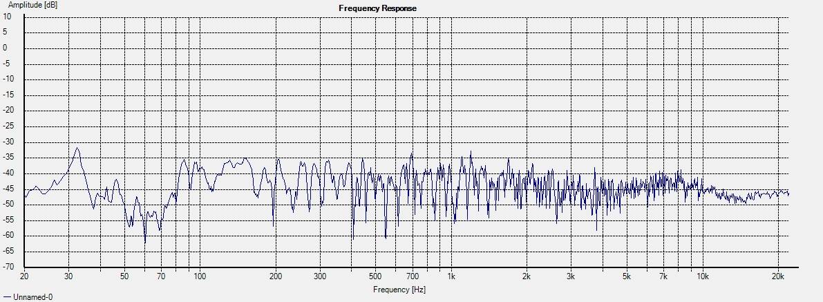

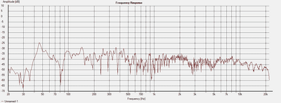

omdat de dip in het laag me niet met rust kan laten heb ik eens tegen de muur gemeten naat de luisterplek...
resultaat:
op de luisterplek:
tegen de muur naast de luisterplek:
daar is ie duidelijk minder aanwezig.......
