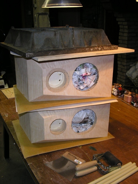

Nou, weer wat verder, de ene kast is nu geheel gefineerd en ruw afgewerkt (de ander is ook gefineerd maar moet nog worden bijgeschuurd.
Het is echt waanzinnig mooi geworden, al zeg ik het zelf :oops:

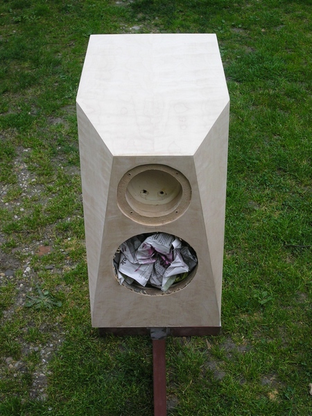

OM het te laten zien heb ik natuurlijk een aantal fotootjes gemaakt, hier zie je ze en de stand (ook klaar met plamuren en klaar voor de grijze hamerslag lak..)
Het zijn er nogal wat, maar je kun nu ook heel goed de proporties zien (wat een joekel zeg, voor een monitor :shock: ) de naden hoe het fineer op het papier is geplakt en de mooi watering van het fineer. Voor de leden van de miereclub nog enkele foto's van de naden.
Voor de zekerheid toch maar enige pressie gebruiken, dat gietijzeren ding brak bijna het biljart.....

Hier zie je de bovenzijde van de kast, met het gebogen bovenste facet. Ziet er steeds cooler uit, heel slick

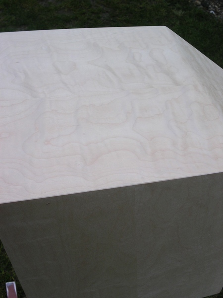

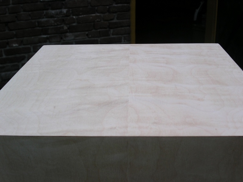

Hier zie je heel mooi de watering van het fineer op de bovenzijde. Let ook even op de naad van de twee bladen fineer in het midden van het fineer. Dit is het lastigste met contactlijmfineren, deze naden op elkaar laten aansluiten.

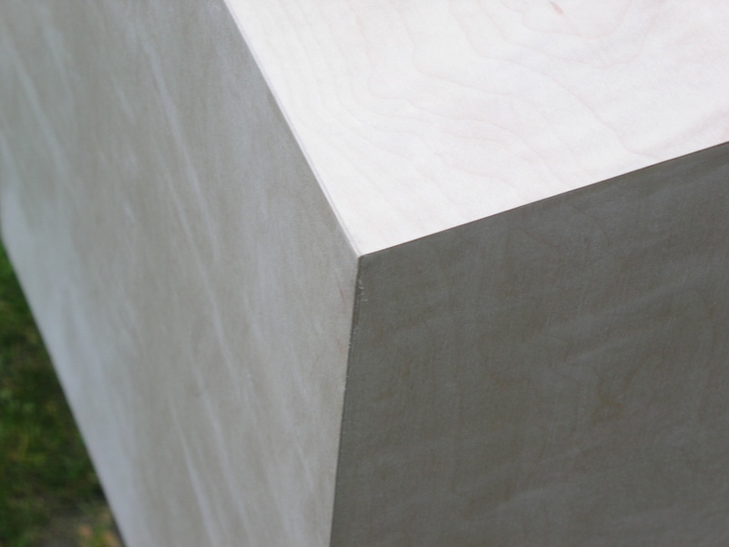

Check de naadjes......

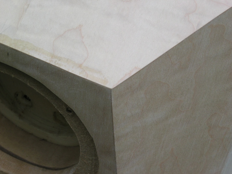

De achter-bovenhoek. Het riefeltje papier wat je ziet wordt natuurlijk weggeschuurd voordt er gelakt wordt
Hier een van de moeilijkste naden

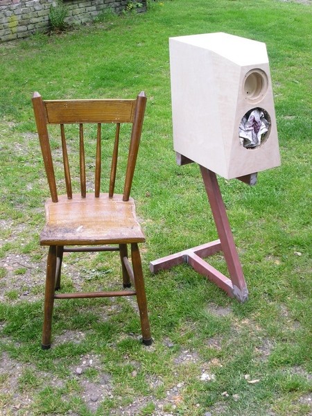

Nadeel is wel dat je 't ietwat (ik zeg 't voorzichtig) lelijke laswerk van je luidspreker standaards nu wel netjes bij moet gaan werken, anders is 't een vlag op een modderschuit natuurlijk, maar zo te zien was je daar al aan begonnen :)
Met vriendelijke groet,
Sander Sassen
Berichten: 8788
Bericht door Wowly »
Niet nodig, dat is namelijk al gedaan. Het metaal is zachter dan het fineer, zo fijn is het geschuurd. Er was bijna een compleet klein slijpschijfje en een pot polyesterplamuur nodig om alles netjes glad te maken, inclusief de kleine hoeken van de staander....... :twisted:

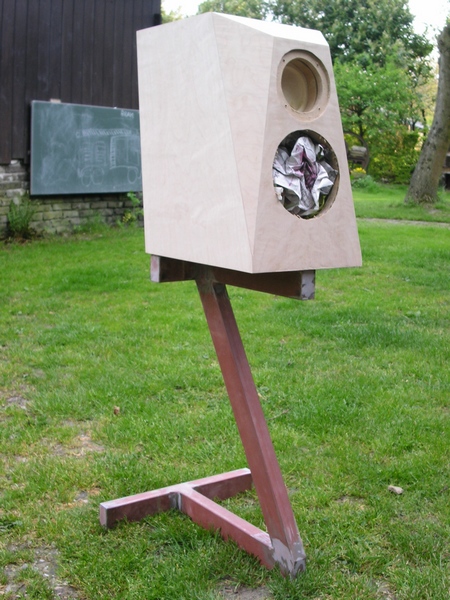

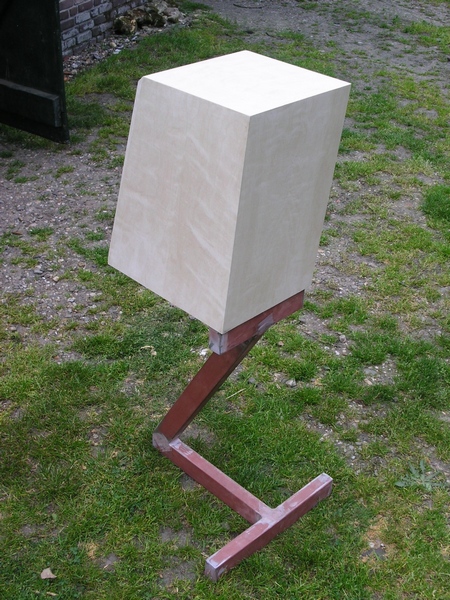

Ik zou een geheel andere stand maken. Volgens mij kan de speaker nu zo naar links voor of rechts voor vallen.
Dat speakertje is best zwaar geworden zo. En ondanks dat het een driepoot is dat nooit kan wankelen kan die juist nu wel snel omvallen. Zeker omdat de units ook aan de voorzijde zitten.
Heb je het al geprobeert Jan? Hoe stabiel staat 'ie?
<twee minuten later>
%&$&%$&#&^$*&&%%* de g*dverd*mme ... d'r zit een deuk in m'n fineer, hij viel d'r zo vanaf en ik duwde echt heel voorzichtig ... :shock: :D :? 8)

Ik was daar inderdaad heel erg bang voor.
Gelukkig was het geen probleem. Juist omdat de kast zo zwaar is geworden drukt hij de poort heel erg tegen de grond.
De onderste driehoek is een stuk groter dan de basis van de luidspreker.
Mijn zoontjes hebben zich er ontelbare keren langsgewrongen (om wat speelgoed te pakken enzo) en hij veroert zich geen kik. Ik heb zelf toen ik hem bouwde een paar keer een flinke zet gegeven om te kijkenof ie er vanaf zou flikkeren, maar dan moest ik toch heel behoorlijk duwen.
Ik had in dat geval had ik een andere stand gebouwd 9zie maar even wat pagina;'s terug in mijn topic) die op alle hoeken kon steunen.
Overigens, de standaard is gemaakt van 1,3 mm dik staal en wordt via gaatjes gevuld met zilverzand. Straks is ie nog zwaarder dan mijn speaker :mrgreen:
Jullie zien, ik heb aan alles gedacht en uitgeprobeerd (vóór het fineren uiteraard :D )
Ik heb deze gekozen omdat ie qua uitstraling bij de kast past (driekoekig/facetten)
Overigens een gejat idee

Je zou voor de zekerheid de speaker nog op de voet kunnen schroeven, en de onderkant van de voet met lood, en rest met zand kunnen vullen. Knap als je dat nog omver krijgt!
Berichten: 8788
@ Deepspace; is idd een optie! Ik had met deze gedachte al gespeeld bij het bouwen van de kast en stand, maar omdat ie al zo goe bleef staan heb ik het niet gedaan. Achteraf kunn je je afvragen waarom geen staande box, want dat is dan véél handiger. 2 redenen. Ik heb het gevoel dat een monitor een wat meer ruimtelijk beeld geeft, maar dat is maar een gevoel. En nu kan ik er nog altijd een bassectie onder zetten (dipool ofzo :lol: )
