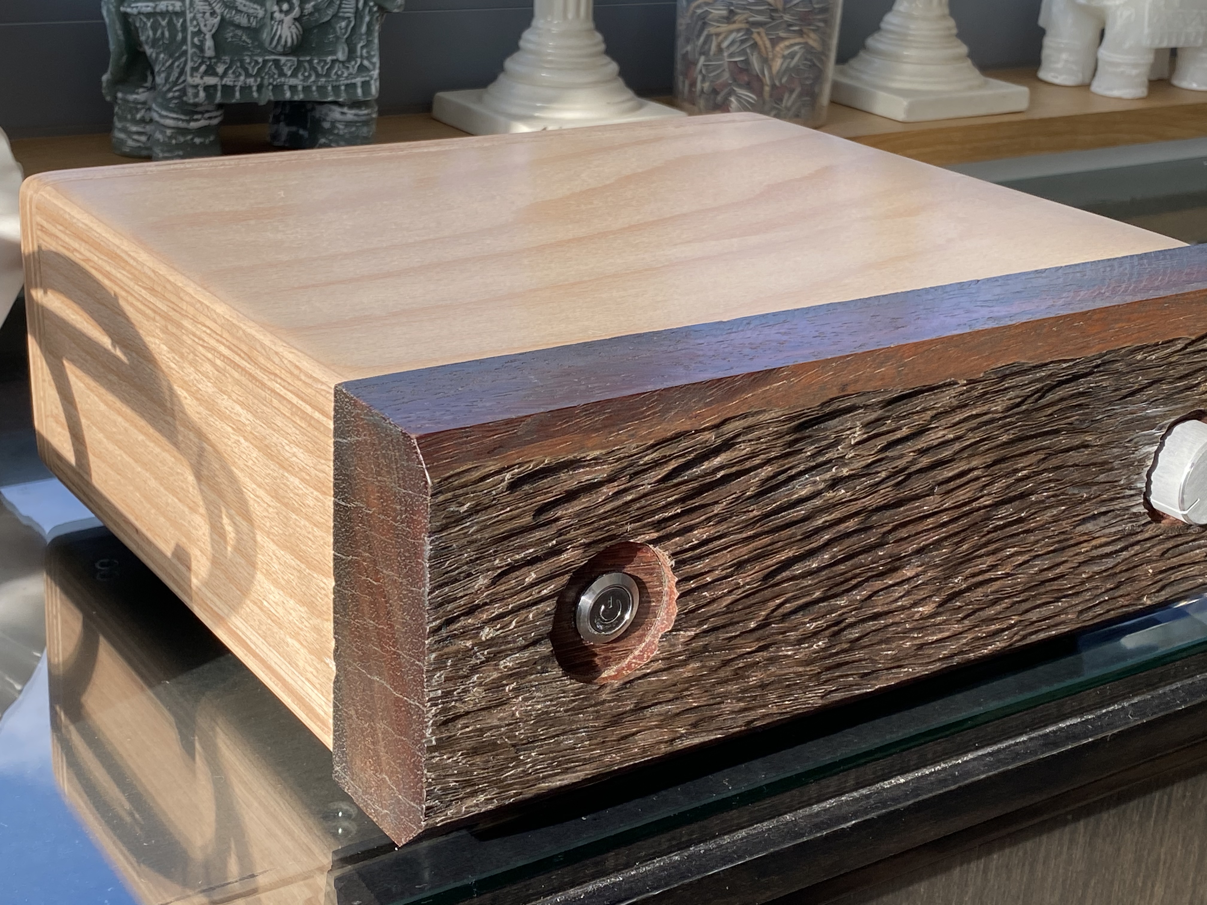

De tijdelijke behuizing. Doel is om een kastje met streamer en versterker te bouwen, liefst met mooi hout. Al een klein kadetje geprobeerd van oude oeverbeschoeiing en wat andere restjes.

Leuk dat beschoeiingshout. Gaat dat wel goed binnen? Mijn ervaring is dat het nat/vochtig moet blijven en dat het binnen door uitdrogen erg gaat trekken en scheuren.
Het is azobe. Heeft hier 40 jaar langs de kant onder water gestaan. Inderdaad eerst langzaam laten drogen. Eenmaal droog is het stabiel. Met een staalborstel de nerf schoongemaakt en dan over de polijstschijf met bijenwas. Heb nog een paar kuub liggen dus kan even voort :lol: .

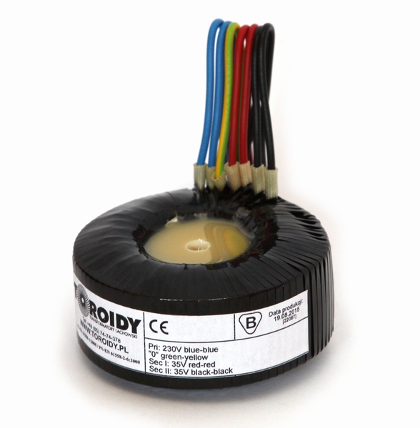

2 hele nette Ringkern trafoo,s ontvangen
Deze gekocht op mp 2x25 volt 3,2 Amp 12,50 per stuk
Geen brom en de spanning is onbelast 2x27 volt
Inwendige weerstand primair 10 ohm , sec 2X 0.5 ohm

Geplaatst: di 23 feb 2021, 20:49
door dre
Ik heb een paar van deze jongens binnen gekregen! :goedzo:
Re: Composiet versterker MK1-V2
Geplaatst: di 23 feb 2021, 20:57
door Pjotr
Yep, maar toch geen 35V voor de CA hoop ik :shock:
Mooi Bert dat het goed gegaan is en ze niet brommen :rock: ook getest stevig op een houten tafelblad als klankbord gedrukt?
Geplaatst: di 23 feb 2021, 20:59
door dre
Nee,24V gelukkig! 8)
