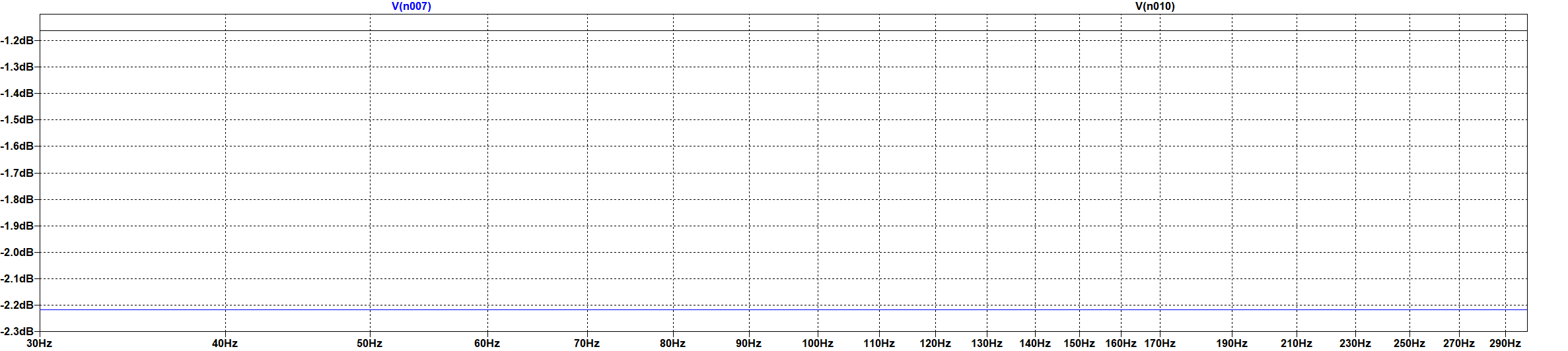

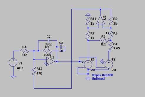

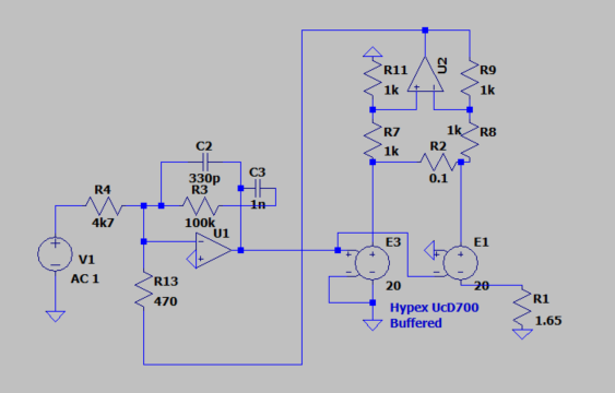

Hebben jullie nog suggesties waarom dit anders meet?
Hier zit de 1.65 ohm weerstand tussen de stroombronnen in
Met de volgende spanningen aan beide zijden van de weerstand
En hier is de 1.65 ohm weerstand verplaatst naar aarde
Lijkt wel met de weestand tussen de stroombronnen in er geen referentie is voor LTSpice.
Groet,
Rene
Re: MFB op impulsgecompenseerde woofers
Je kan de stroombron ook een expliciete Rinwendig meegeven, dat lijkt me hier handiger?

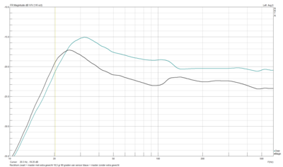

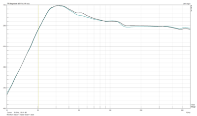

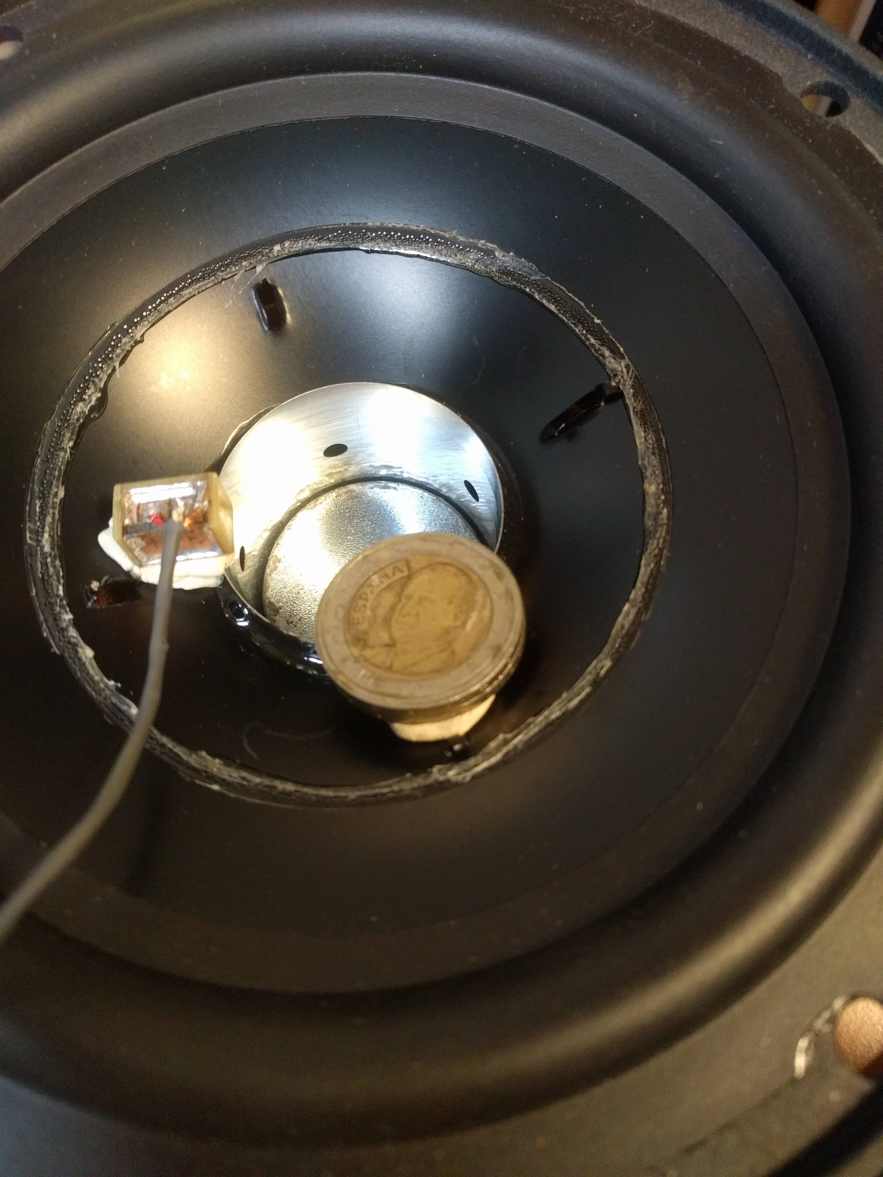

Praktijk met de 2 Reckhorn woofers los op tafel, geen akoestische koppeling dus. Proef nu met extra gewicht op de master en kijken of de slave de verlaagde resonantie gaat overnemen.
Master is aangesloten via 27 ohm in serie op versterker. De slave krijgt met andere versterker het signaal van de master. Beide hebben ze een murata sensor.
Als eerste de master zonder extra gewicht en de slave:
Blauw is master, zwart is slave. Redelijk gelijk.

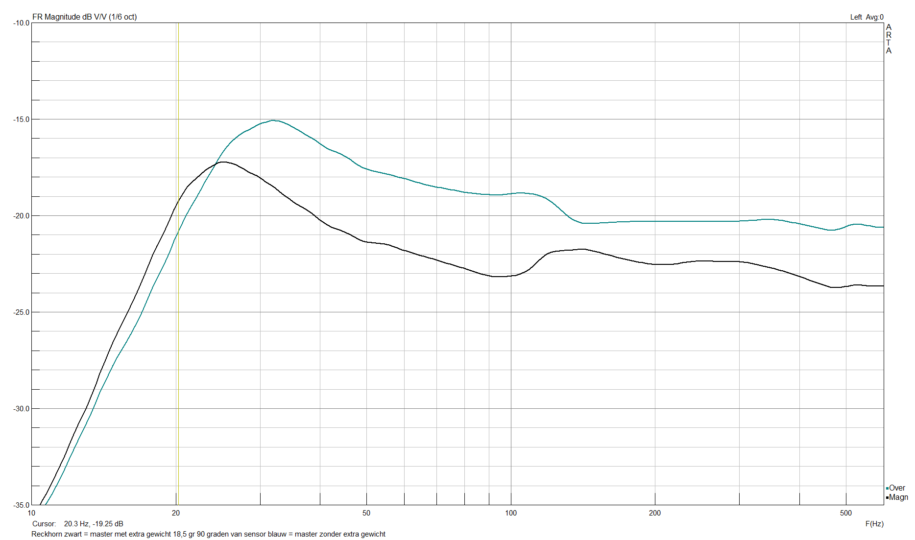

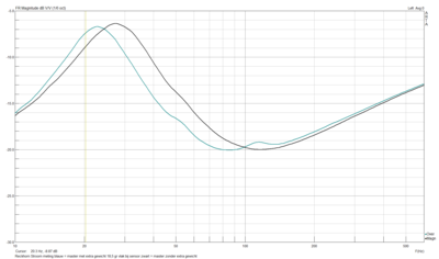

De master met en zonder extra gewicht:
Reckhorn zwart = master met extra gewicht 18,5 gr 90 graden van sensor blauw = master zonder extra gewicht.png
Zwart is met extra gewicht, blauw is zonder.

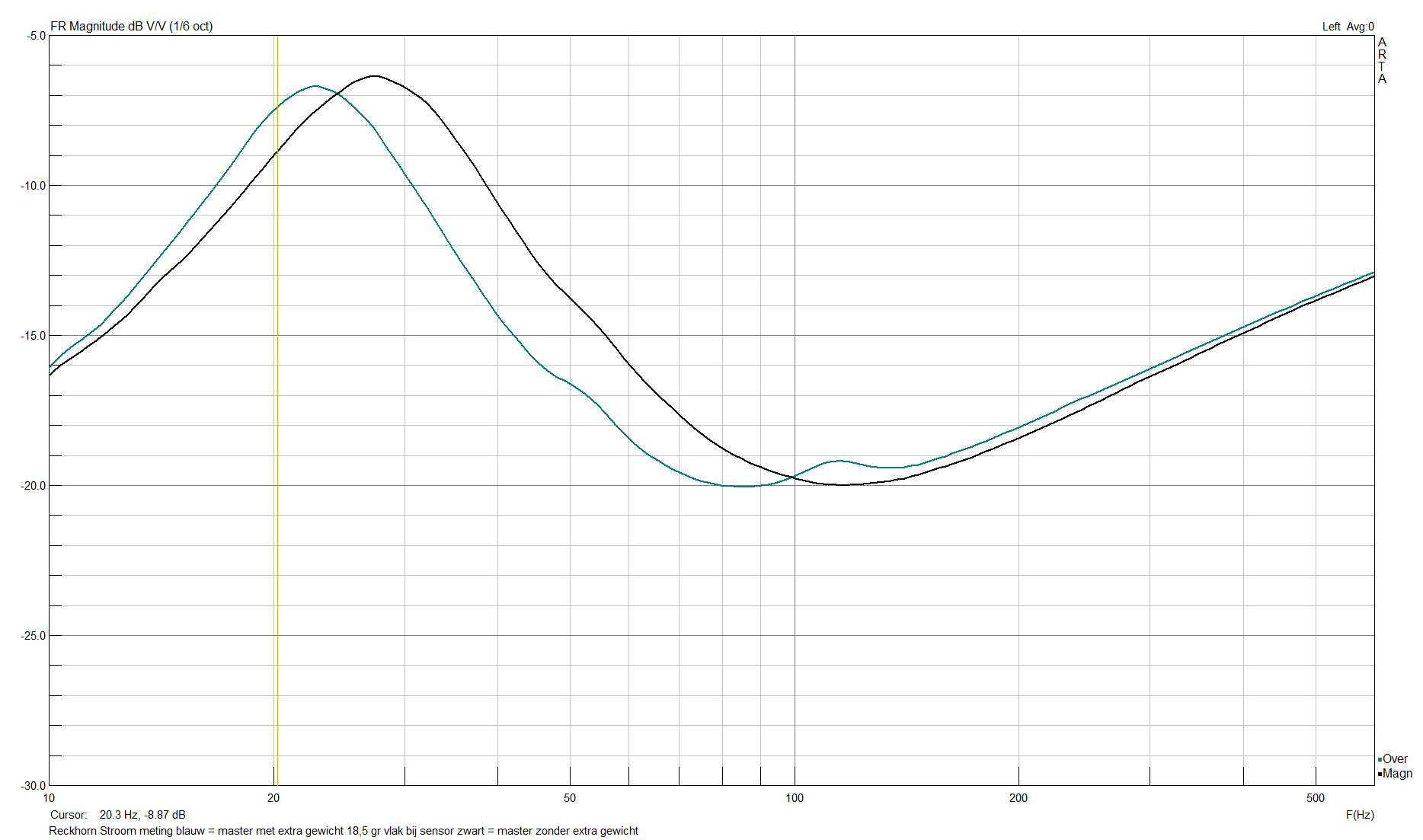

De spanning over de master:
Reckhorn Stroom meting blauw = master met extra gewicht 18,5 gr vlak bij sensor zwart = master zonder extra gewicht.png
Blauw is met extra gewicht en zwart zonder

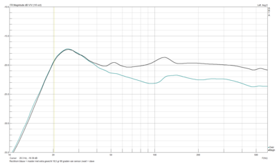

Master met extra gewicht en slave:
Reckhorn blauw = master met extra gewicht 18,5 gr 90 graden van sensor zwart = slave.png
Blauw = master en zwart is slave. Ook zonder akoestische koppeling wordt resoanantie verlaging perfect gekopieerd. Je ziet wel dat het mindere rendement van de master door het extra gewicht niet wordt gekopieerd.
Het extra gewicht is 18,5 gr, plaats is kritisch want het geeft allerlei resonanties.

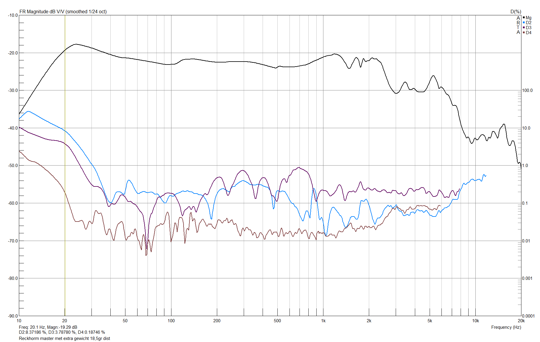

Je ziet die resonanties terug op de master bij de distortie meting:

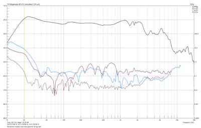

De slave kopieert dat niet lijkt het:
De slave heeft het ook makkelijker zonder het extra gewicht dat de master wel heeft.
Groet,
Rene

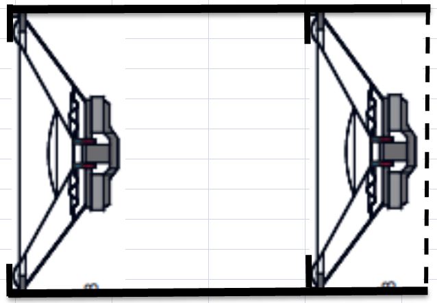

Ik wil nog een keer terugkomen op mijn subwoofer, waarin ik 2 woofers ga plaatsen en 1 met MFB-sensor wil uitrusten.
Mijn 1e idee voor de subkast was om 1 van de 2 woofers om te draaien om daarbij even orde harmonische vervorming te verminderen. Zo dus:
kastidee impulscomp woofer + push_pull opstelling tbv lagere h2 vervorming.JPG
Ik zag daar zeker geen nadeel in.
Maar..... nu ik ook met MFB wil toepassen met 1 versterker en een versnellingssensor op 1 woofer, vraag ik mij af of dat wel slim is... :think:
Na bovenstaande topic denk ik dat MFB met alleen een sensor op 1 woofer(1) alleen goed werkt als beide woofers zoveel mogelijk identiek zijn.
En dan zou het monteren van 1 van de 2 woofers met de konus naar binnen gericht hier wel eens afbraak aan kunnen doen. Ik denk nl. dat het gedrag van de konus momentaan naar buiten bewegend iets anders verloopt dan naar binnen bewegend; dit door de ophanging (spider en rolrand) en de beluchting, die nooit geheel symmetrisch zullen zijn.*
In dat geval zal het MFB-systeem wel de woofer(1) met de sensor netjes corrigeren, maar de afwijking van woofer2 t.o.v. woofer1 wordt dan niet meegenomen.
Daarom denk ik dat bij een MFB-systeem met 1 sensor het bij een impulsgecompenseerd systeem niet verstandig is om 1 van de 2 woofers met de konus naar binnen gericht te platsen.
Zijn jullie het daarin met mij eens :?:
*: Ik denk dat dit er de oorzaak van is, dat 2e orde vervorming bij woofers nogal duidelijk aanwezig is. Even orde vervorming ontstaat nl. als het signaal in de positieve piek van het signaal een andere vervorming krijgt dan in de negatieve piek. Maar dat ter zijde.... :hide:

Inderdaad Hans, slecht idee, je moet de woofers gespiegeld plaatsen met de magneten naar elkaar toe.
Bedankt voor de bevestiging, Jeroen. Dan gaat er morgen hier in Nootdorp gezaagd en gefreesd worden. :D
