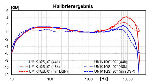

Om even een lang verhaal dat ik niet begrijp kort te maken, de metingen die ik doe met de Umik1 die ik gekregen heb kan ik dus gewoon bij het oud vuil gooien..? :-D

De calibratie van de Umik is beter dan die van de Dayton:

Domme vraag maar hoe moet ik dit interpreteren, dat de umik meer meet in het hoog dan er is, of juist minder?

Dat de umik met calibratie file dichter bij "de werkelijkheid" meet dan de dayton met zijn calibratie file

Soit, maar wat betekent de "plus-zoveel" db lijn hier - dat hij te gevoelig is in dat gebied, of dat dat de *compensatie* zou moeten zijn voor *wat* hij meet?

De microfoon is te gevoelig. Het verschil tussen de diverse A/D's (instellingen) is trouwens ook aardig om te zien. Bij 44,1 (en ook bij 48)k zie ik ook altijd wat afval in het tophoog. De minidsp lijkt echter al flink wat eerder af te vallen.
