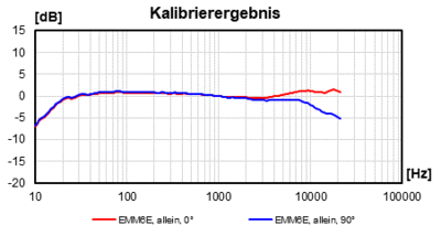

Blij dat ik mijn Dayton heb opgestuurd voor calibratie. Ik had al het idee dat hij best goed was van zichzelf. Met de calibratiefiles wordt het helemaal nauwkeurig. De Dayton calibratiefile laat ik maar niet zien, die sloeg nergens op.

Kom op Jeroen, die vuile onderbroek willen we natuurlijk zien...

ok dan
heb ik nooit gebruikt natuurlijk want iedereen met enig verstand van zaken weet dat deze calibratie onzin is
Berichten: 28468
Re: Meetmicrofoons en betrouwbaarheid
:shock: Deze is inderdaad wel heel dramatisch.
