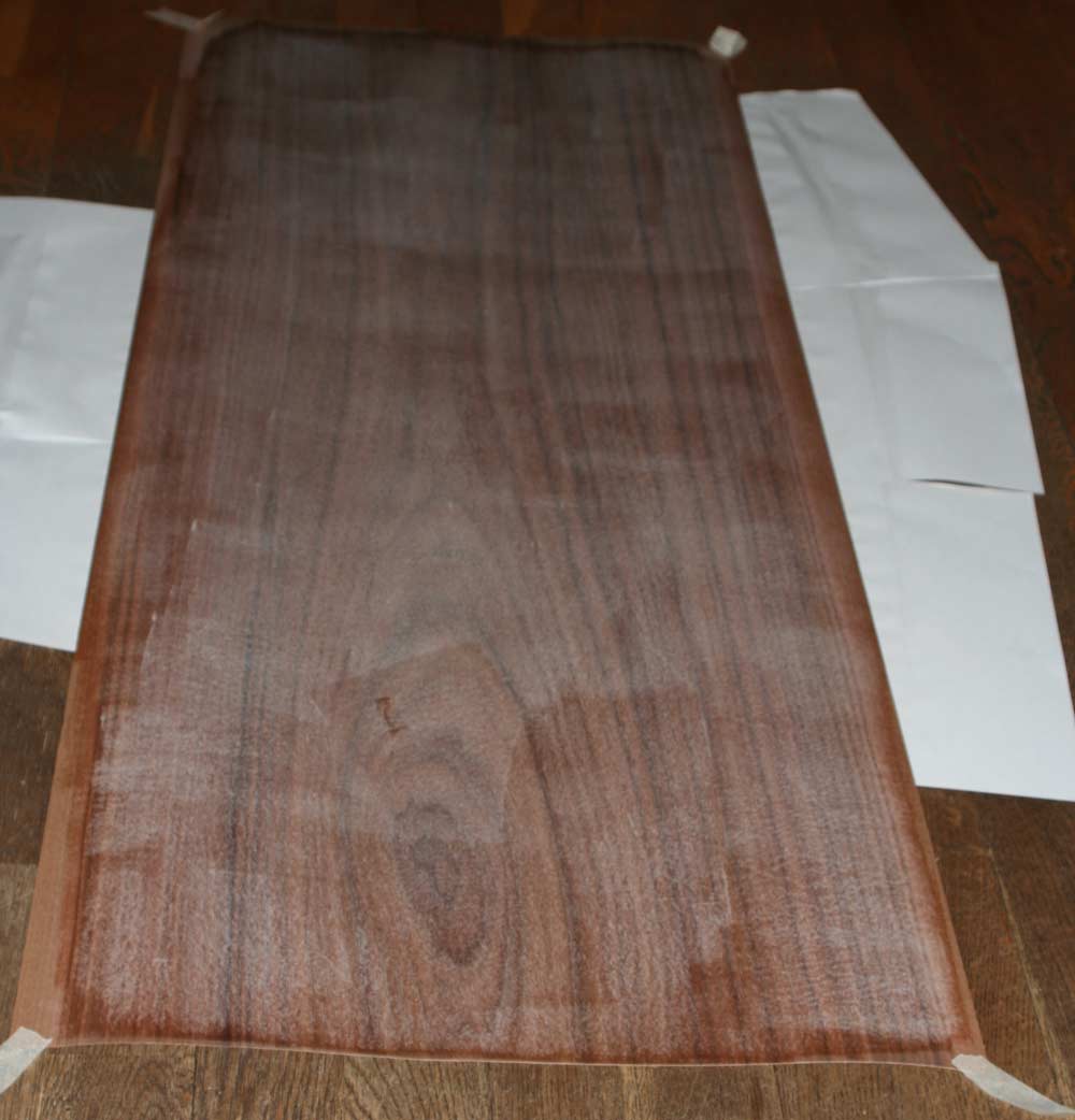

Het fineer is binnen :yeah:
Alles op maat gesneden en begonnen met de bodem. Morgen aan de slag met het grote werk.
Ook een proefplankje gemaakt waar ik diverse lagen Osmo en Gamma warm wenge beits op doe om te kijken wat het gewenste reslutaat geeft.

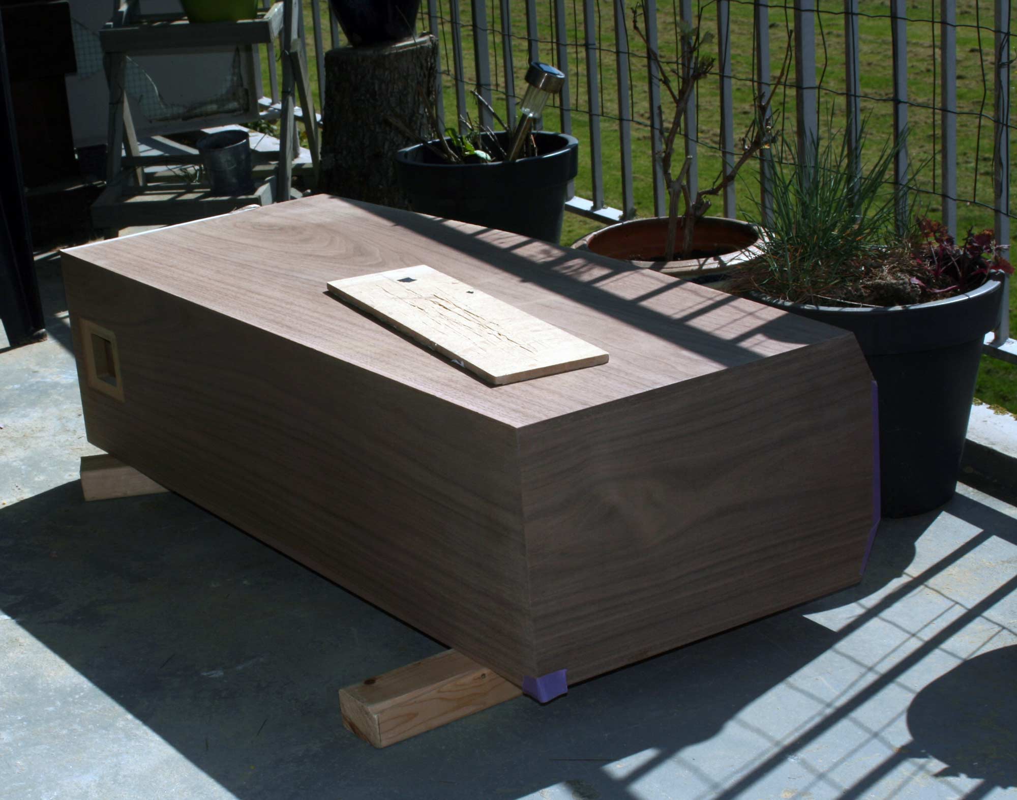

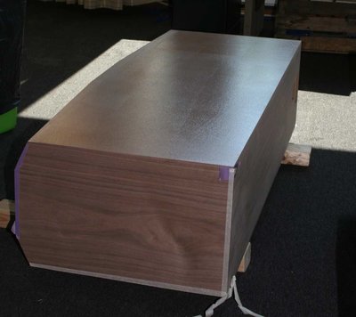

Druk aan het fineren en heb aan 1 grote bus Bison D3 niet genoeg merk ik.
Nog 1 zijkant en de baffles die ik komende dagen doe als ik tijd heb.

Super! Het weer werkt ook lekker mee

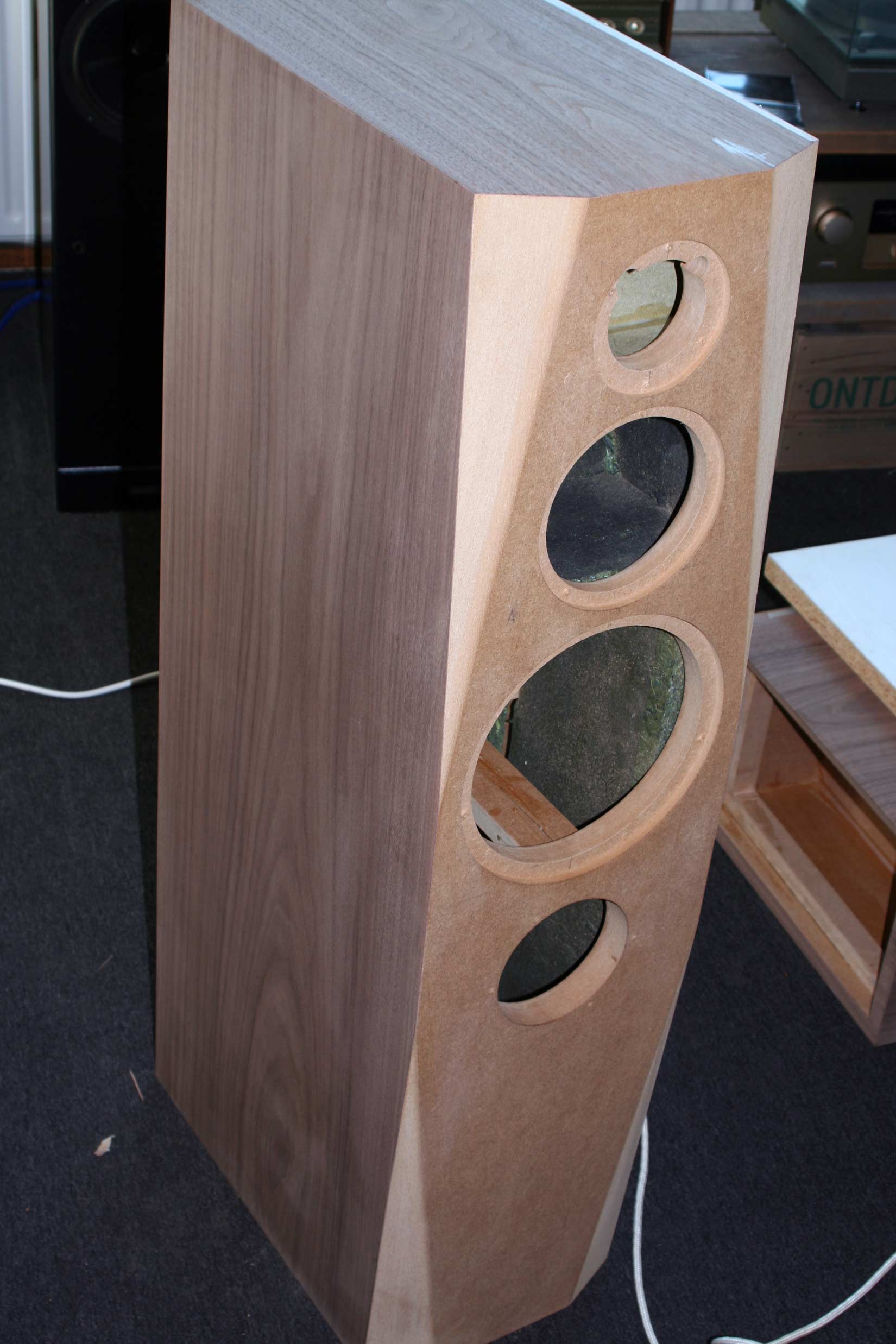

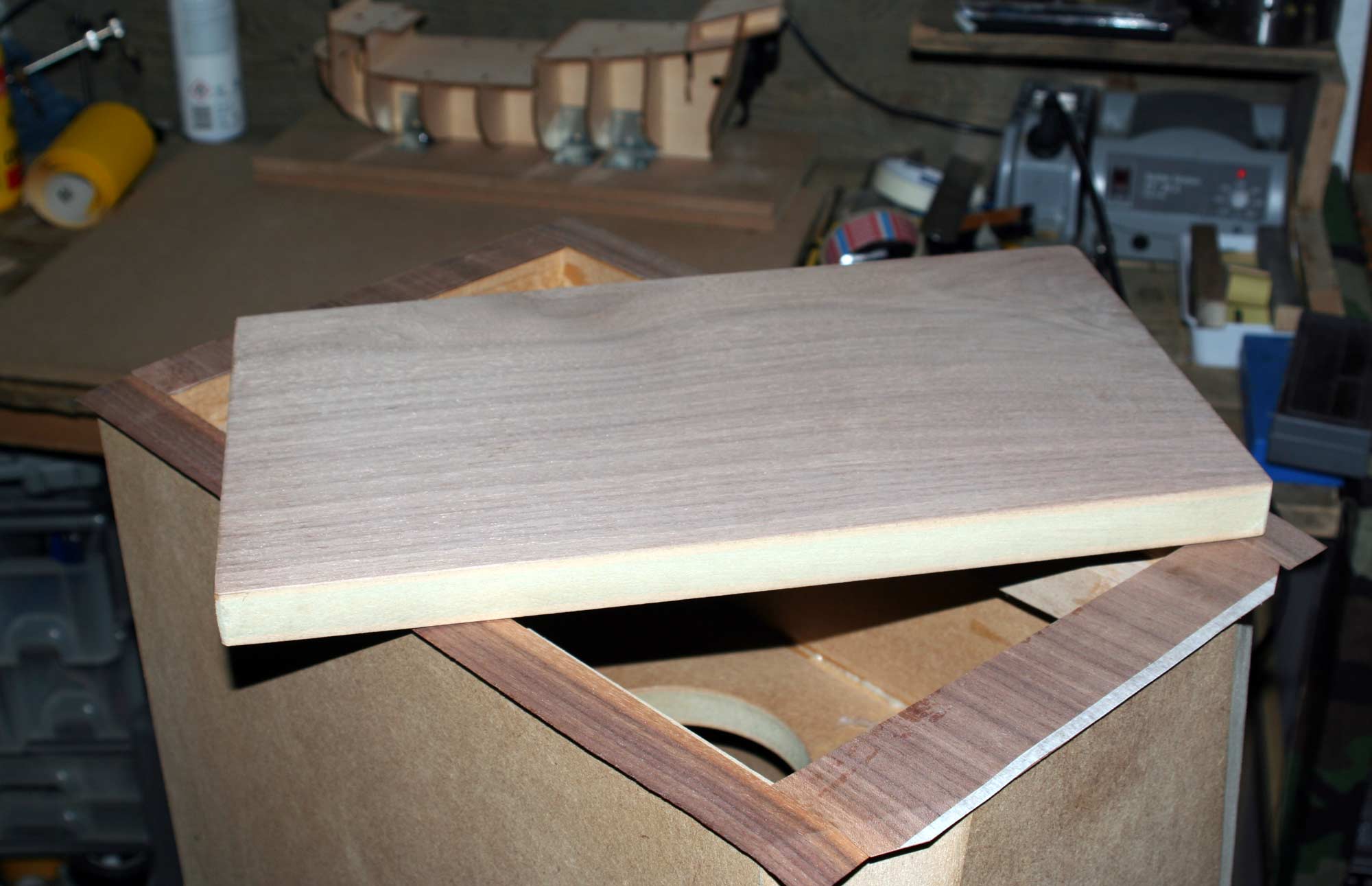

Vandaag een flinke stap verder gekomen. Al het fineer zit er op.
1 Kast de luidspreker gaten uitgesneden en opmaat geschuurd met als hulpstuk een leeg cheesecake potje. De bodem is iets breder waardoor het schuurpapier perfect de maat aanhoud van het luidspreker gat.
Beide kasten zullen nog een keer geschuurd worden als de Osmo binnen is. Heb het vergeleken met lak/ beits op proefstukjes en de houtnerf komt echt mooi naar voren met 2 lagen Osmo.

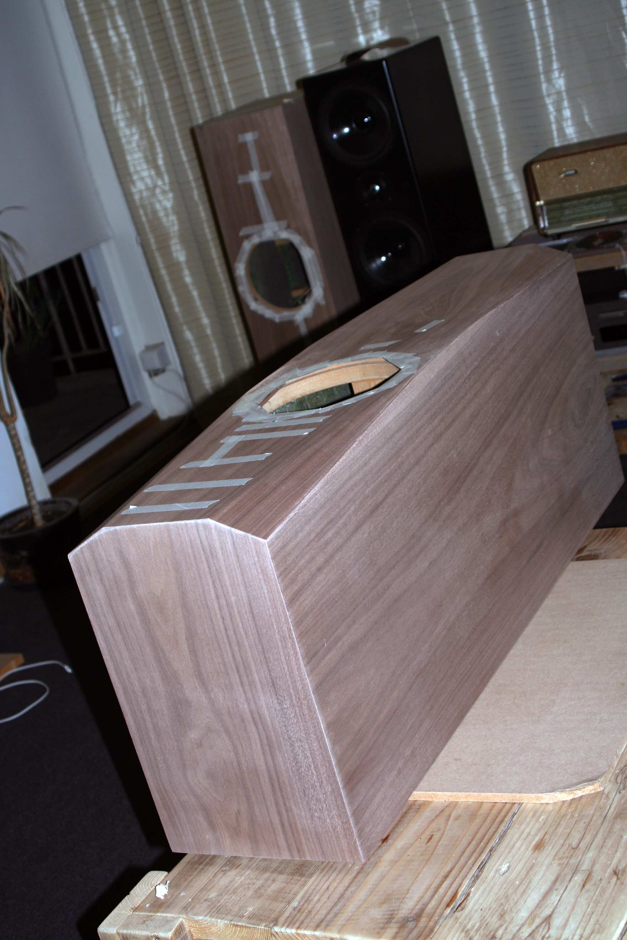

Nog even een foto gemaakt in het zonnetje om de kleur beter weer te geven.
Misschien dat ik de baspoort nog in een passende kleur ga spuiten zodat deze wat minder opvalt.
