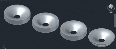

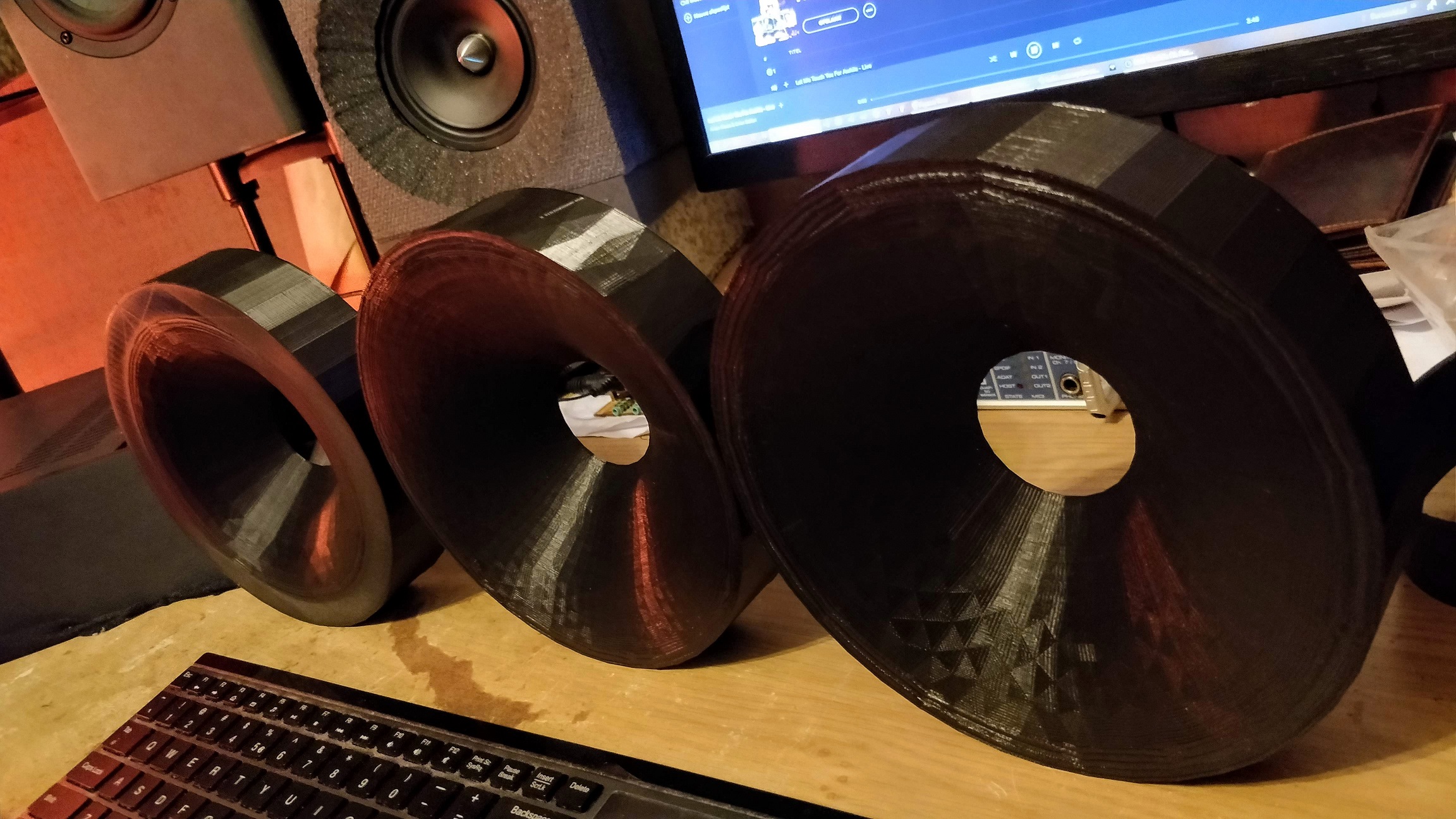

Ik heb 3 waveguides van 190x40mm getekend, bij elk is de opening van de ''throat'' 90 graden. Bij twee stuks varieer ik de grootte van de radius van de afronding naar de baffle toe. Bij een neemt de radius vanaf de ''throat'' geleidelijk toe tot aan de baffe. Helaas is een van de DA32's defect binnen gekomen, nu aan het wachten op een nieuw matched pair...
Ik heb trouwens gebruik gemaakt van https://www.3dhubs.com/3d-printing/, maakt het bestellen van geprinte onderdelen wel erg makkelijk.
Let niet op de triangulation, ik had de .STL niet goed gexporteerd, maar dat maakt niet veel uit voor de tests

Mijn eerste waveguide die ik geprint had, had hetzelfde principe. 90 graden bij de 'throat'. Dat ding bundelde als een kanon! Flauwe hellingen zijn beter om de directivity te beinvloeden. Hoe steiler de helling, hoe meer reflectie en des te slechter de waveguide 'werkt', bleek in ieder geval uit onze basismetingen.
