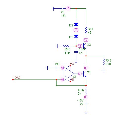

Hierbij een aanpassing op de eerste IV-omzetter met opamp. De stroombron in de collector zorgt voor een aanzienlijke vermindering van de vervorming. De simulaties geven het volgende:
- 5 kHz sinus (2Vtt aan de uitgang)=> 2e orde: -110 dB, 3e orde -123 dB
- dubbeltoon op 19-20 kHz => 2e orde term op 1 kHz: -134 dB
- dubbeltoon op 49-50 kHz => 2e orde term -131
- dubbeltoon op 49-50 kHz => 2e orde term -133, 3e orde (2f1-f2, 2f2-f1): -143 dB
Met een LT1028 als opamp is de impedantie op de emitter van Q1 0.01 Ohm bij 30 kHz. Deze loopt met de afnemende openlusversterking van de opamp. Bij 3 MHz is dit 1 Ohm geworden.
Als ik de opamp vervang door een NE5534, blijven de vervormingscijfers gelijk, echter de impedantie op de emitter van Q1 stijgt door de kleinere openlusversterking. Bij 30 kHz krijg ik een impedantie van 0.03 Ohm en de 1 Ohm wordt bereikt bij 800 kHz.
De aanpassing van R41 op R42 is heel kritisch. Een halve Ohm fout maakt veel uit. Het lijkt erop neer te komen dat de beste prestaties worden bereikt bij een Q1-collectorspanning van ongerveer 2.7 V.
Sander, zou jij willen kijken of LT-SPICE vergelijkbare waarden geeft?

Hoi Sander,
Groeten,
Gerard
Dit ziet er echt fraai uit, met een vervorming waar jou AP wellicht moeite mee heeft. Het lijkt mij dat je de 10k weerstand waarover je de uitgangsspanning meet kunt vervangen door een 100 Ohm weerstand met parallel C. De twee 100 Ohm weerstanden met 1 nF condensatoren kunne dan verdwijnen.Mijn laatste opzet voor een I/V omzetter voldoet prima aan deze eis, nu hoeven we alleen een opamp erachter te zetten en we hebben effectief bereikt wat we willen. Hieronder nogmaals de opzet met puur alleen de gecascodeerde ingangstransistor en I/V dmv. een enkele transistor, de vervormingscijfers spreken voor zich. We hoeven alleen iets te verzinnen om de DC-offset weg te poetsen en een nette filtersectie te ontwerpen. Mijn voorkeur gaat, zoals eerder genoemd, uit naar de LM4562 of de OPA1632 gevolgd door een common-mode regeling voor een gebalanceerde uitvoering van deze I/V omzetter.

Ooops, ik zie het alHet lijkt mij dat je de 10k weerstand waarover je de uitgangsspanning meet kunt vervangen door een 100 Ohm weerstand met parallel C. De twee 100 Ohm weerstanden met 1 nF condensatoren kunne dan verdwijnen.
Groeten,
Gerard
Het enige probleem met die laatste van Sander is, dat tov de 1500 ohm ik met een factor 15 moet gaan versterken. Hoe krijg ik dat voor elkaar zodanig dat de vervorming zo laag blijft als nu?
Wat dat betreft maakt de laatste van Gerard ook indruk. Het feit dat het zo kritisch komt snap ik niet goed, hoe goed is de voorspellende kracht van deze simulaties?
Straks toch maar eens gaan meten...

Ik heb helaas geen modellen voor de opamps die je noemt, maar met de opamps die ik wel heb zie ik idd. een zelfde zeer kritische afstelling, een paar ohm ernaast en de schakeling werkt niet meer. Uiteraard is dit niet praktisch, we zoeken iets wat altijd werkt, ook met normale componenttoleranties meegenomen. Ook is je schakeling zo op 't oog zeer gevoelig voor oscillaties omdat je in- en uitgang direct op elkaar probeert weg te regelen, je krijgt dat een lus waarin de slew-rate en settling time van de opamp bepaalt wanneer er een oscillatie optreedt.Sander, zou jij willen kijken of LT-SPICE vergelijkbare waarden geeft?

Net even gesimuleerd met mijn laatste versie (versie 3), zie hieronder, en je krijgt inderdaad een verschuiving in de offset aan de uitgang, voordeel is nu wel dat je met een regelbare stroombron op de uitgang van de DAC de offset aan de uitgang van de I/V omzetter volledig weg kan regelen, incl. de DC offset die onherroepelijk ontstaat over R14/R15. Ik voel een DC servo schakeling opkomen die e.e.a. continue bijregelt.Goed, even wat rondgekeken en nagevraagd en inderdaad heeft de TDA1541(A) een full scale output van 4mA, maar de current swing is maar 2mA, dus loopt er altijd 2mA vanuit de DAC. Om nu +/-2mA uit te kunnen sturen en zodoende ook de offset op nul te houden dienen we dus of 2mA te injecteren in de uitgang dmv. een extra stroombron. Of we nemen de offset voor lief en regelen die aan de uitgang weg, waarbij we wel rekening moeten houden met een (eventuele) verschuiving van de Vbe/Vce van de diverse transistors in de I/V omzetter.

Sander,
Maar dit is niet specifiek voor deze schakeling. Bij de schakeling van Jeroen vond ik eenzelfde gevoeligheid voor minimale vervorming (de 56 Ohm weerstand in de stroombron van zijn schema).
Groeten,
Gerard
De emitterweerstand van de stroombron (R41) is vooral kritisch voor minimale vervorming. Om hem niet te laten werken is er toch wel een forse afwijking nodig (meer dan een paar Ohm op de aangegeven 42). Hoe heb je dit voor elkaar gekregen?Ik heb helaas geen modellen voor de opamps die je noemt, maar met de opamps die ik wel heb zie ik idd. een zelfde zeer kritische afstelling, een paar ohm ernaast en de schakeling werkt niet meer. Uiteraard is dit niet praktisch, we zoeken iets wat altijd werkt, ook met normale componenttoleranties meegenomen.
Tijdens experimenten met deze schakeling (zonder stroombron) heb ik nooit iets van oscillaties gemerkt. De schakeling is niet "vingergevoelig". Enige gevoeligheid voor oscillaties blijkt ook niet uit de frequentieoverdracht. Dus hiet ben ik niet bang voor.Ook is je schakeling zo op 't oog zeer gevoelig voor oscillaties omdat je in- en uitgang direct op elkaar probeert weg te regelen, je krijgt dat een lus waarin de slew-rate en settling time van de opamp bepaalt wanneer er een oscillatie optreedt.
Groeten,
Gerard

Met niet werken bedoelde ik 'niet naar behoren werken' dwz. hoge vervorming. Wat de oscillaties betreft, ik had hier in de simulatie de eerste keer dat ik 'm probeerde al een oscillatie te pakken, let wel, ik werk met zoveel mogelijk niet ideale componenten, dwz. ik modelleer ook condensatoren etc. door esr waardes etc. op te zoeken in de diverse datasheets. Het zou heel goed kunnen dat e.e.a. prima werkt met ideale componenten in de simulator. Het kan ook goed zijn dan mijn opamp modellen het niet zo nauw nemen, ik simuleer over 't algemeen alleen discrete schakelingen. Voor opamps doe ik meestal een snelle controle (filters etc.) en bouw ze dan gewoon op en meet ze door.
