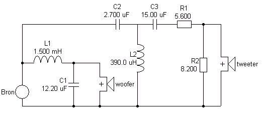

Hierbij even `n kleine update.
Na de zeer geslaagde luisterdag in Breda toch nog maar eens met het filter aan de slag gegaan.Jeroen kwam met het volgende voorstel en zo speelt het nu.
Zal eerst de condensators `n goeie week geven om ingespeeld te raken voor ik met `n oordeel kom.Filter is aardig aangepast en er zitten per kant nu 4 nieuwe C`s in.
http://www.zelfbouwaudio.nl/forum/download.php?id=2799
Waarbij de waarde`s zijn:
C1=12,2
C2= 2,7
C3=15
R1= 5,6
R2= 8,2
L1= 1,5
L2=0,39

4-weg
Berichten: 203
Lid geworden op: vr 29 sep 2006, 23:19
Bericht door 4-weg »
Bij mij ook niet te openen maar wel makkelijk als je 'm al in bezit hebt.

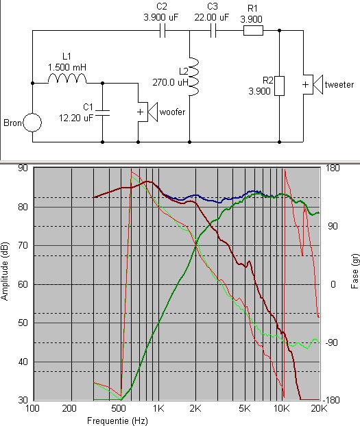

Jeroen filter.jpg (13.06 KiB) 2831 keer bekeken

Berichten: 12876
Even saven en uploaden werkt ook.
CarloPJB
Berichten: 1786
Locatie: Mijnsheerenland
Bericht door CarloPJB »
Alleen das niet de versie die er nu inzit.Zie C3 :wink:
Berichten: 12876
Ok, het is meer voor de grafiek, die is hetzelfde bij beide versies.

En Carlo, kun je al iets zeggen?
En hoe zou trouwens de freq. respons met dit filter moeten zijn veranderd?
