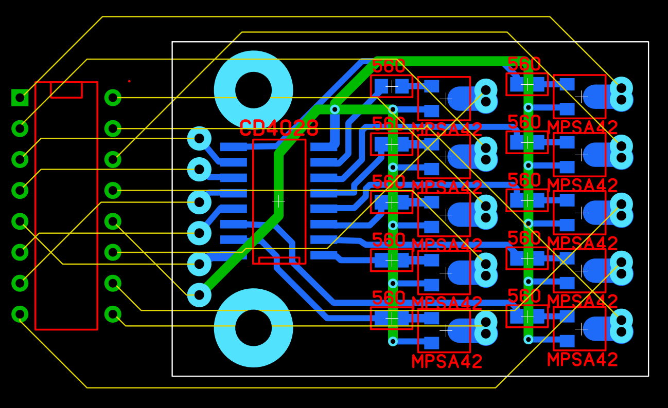

Oh ja... die 560 ohm moet wat groter worden... dat krijg je met dat gepaste en copy.. minor detail..
Kees

Moet de anodespanning wel 5V meer zijn.Is trouwens ook het geval bij wat ik voorstelde (ten onrechte 170V erbij gezetPjotr schreef:Die K155ID1 kun je gewoon gebruiken hoor als die al op je klokprint zit. Je moet dan daarmee de extra HS transistoren op de emitter aansturen via een weerstand. Basis ervan dan allemaal aan de 5V. De weerstanden bepalen dan de stroom per cijfer. En die is dan niet meer afhankelijk van de HS mocht die varieren t.g.v. de belasting. En de clamp zener zit dan ook niet meer in de weg.
Re: NixieNixieNixie
Ja, jouw schema werkt niet met de K155ID1 of 74141m, is geinverteerd. Daarentegen is zowel jouw voorstel als wat ik voorstelde niet zo kritisch qua spanning. Alles boven de zeg 180V is goed. Maar ik zou sowieso dan toch ook een beschermingsweerstand van een paar kohm in serie met de anode zetten. Ik heb voor de torretjes de PBHV8540T in SOT23 jasje gebruikt om Nixies aan te sturen.
Re: NixieNixieNixie
Transistors hiervoor zijn er zat, ik kijk meestal enkel naar de soort met draden.Pjotr schreef:Ja, jouw schema werkt niet met de K155ID1 of 74141m, is geinverteerd. Daarentegen is zowel jouw voorstel als wat ik voorstelde niet zo kritisch qua spanning. Alles boven de zeg 180V is goed. Maar ik zou sowieso dan toch ook een beschermingsweerstand van een paar kohm in serie met de anode zetten. Ik heb voor de torretjes de PBHV8540T in SOT23 jasje gebruikt om Nixies aan te sturen.
Audiomanics gebruikt ook de 4028 op dat printje.Hij keert de uitgang om met een gemeenschappelijke emitter schakeling.Aansturen met serieweerstand naar de basis, niet bepaald de snelste schakelaar zo.Gelukkig zijn neons ook niet van de snelste.
Met de 4028 kun je wel een dode tijd tussenvoegen als nodig, een in-code >9 geeft geen uitgang.

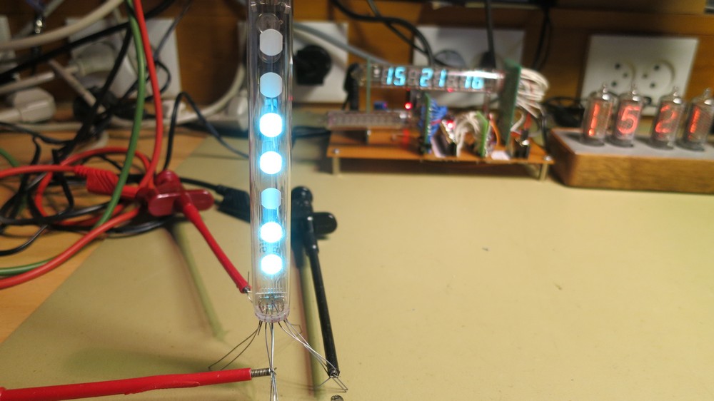

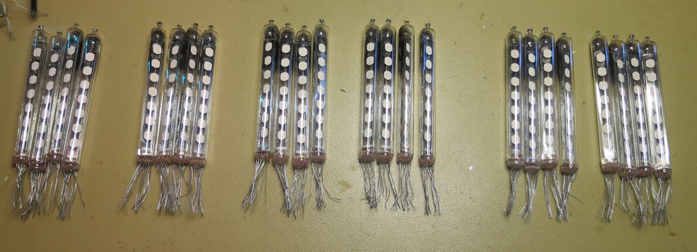

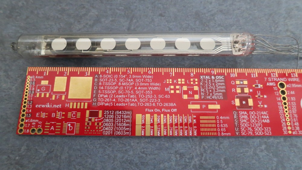

Nieuwe VFD speeltjes binnen gekregen, IV26. Met 7 verticale dots per unit, een unit is ongeveer 10cm hoog. En weer zijn ze erg mooi, ware kunststukjes. Natuurlijk even sap erop om te proberen, 3.15V filament, 25V grid. Hier komt serieus licht vanaf, 80mA filament per buisje gaat richting 2A.....
Bedoeling is er een matrix van te maken, zodat je bv een klok kunt afbeelden. Units worden 4 buisjes op een rij, zodat je een matrix van 7 x 4 krijgt per unit. En dan 6 units op een rij. Handigste is denk ik om wat printjes te tekenen, 1 print per unit dus 6 totaal, zodat ze ook wat eenvoudiger aan te sturen zijn.
Ze gaan weer even de doos in, ze moeten nog eventjes geduld hebben, ben nog even met de andere VFD's bezig, binnenkort meer daarover.

He, heb jij ook al zo'n smd oefenprintje.
Maar serieus, een mooi buisje. Ik wist niet dat zoiets bestond.

Wat ga je met 7 punten doen? alle buisjes als de wijzers van de klok rangschikken?
Kees

IV26, de 7 dots op een verticale rij, en dan 4 naast elkaar maakt een matrix. Kun je een getal of een letter mee uitbeelden.
