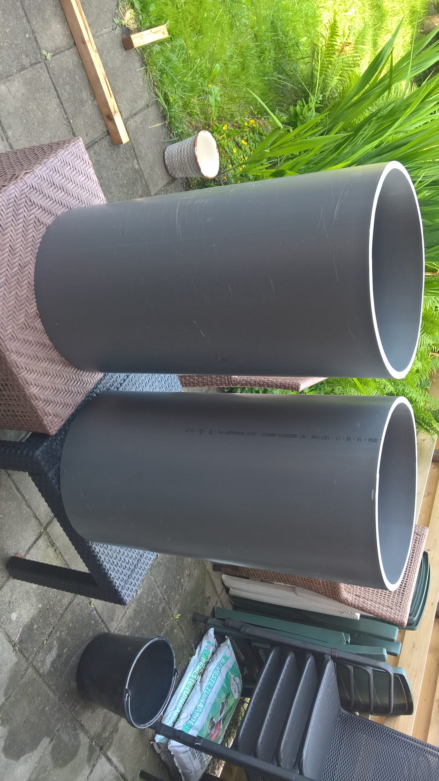

Zo. Na de zbadag weer wat kriebels opgelopen.
Twee stukken buis gescoord. Ik heb iets teveel, dus kan ik ze mooi recht maken en dan op/in een bodem en baffle lijmen.

Schoongemaakt en klaar om er nog een stuk af te halen. Een grote haakse lintzaag had wel fijn geweest...
Re: The Big Tube!
Het wel een heel eind 1,5 meter
Houtzaag met geharde tanden gaat goed in dat plastic
en zaag je rechter mee als een decoupeer zaag
Aftekenen heb je daar ook iets voor
Kleinere buizen deed ik altijd met een stuk papier erom heen.
Maar zo,n joekel :think:

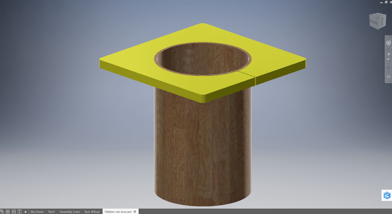

Ha Menno, zo te zien heb je je materiaal, top!

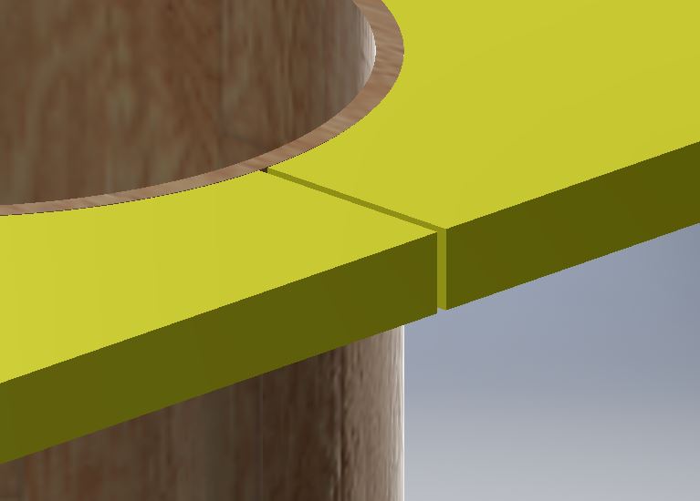

Om een haakse en vlakke kopse kant aan de buizen te maken kun je bijvoorbeeld een klemmal maken van dubbeldik mdf of multiplex ofzo.
Gat frezen en een zaagsnede erin aan een zijde.
Haaks stellen en spanband eromheen.
Of een eierkistsluiting oid bij de naad.
Of twee haakse beugentjes die je dan met een bout naar elkaar toe trekt.
Hier een mal van 2x 18mm en 610mm in het vierkant (standaard maat).
Na inklemming en haakstellen voorzichtig met je bovenfrees met verdikte zool op de gewenste maat frezen (zacht toerental).
Of met je bandschuurmachine naar de mal gelijkschuren (zacht toerental).
Het is maar een idee.

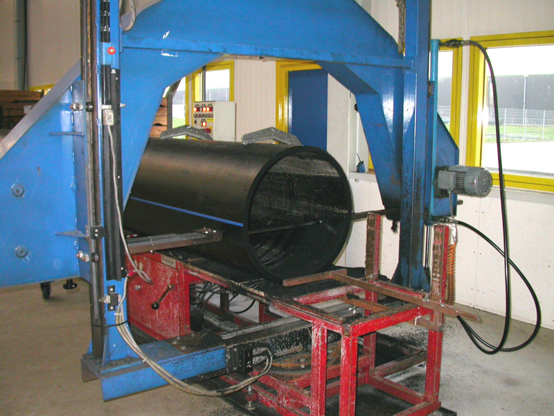

Maar goed dan dat je die niet hebt, nooit ronde voorwerpen onder de lintzaag zagen!
Re: The Big Tube!
+1
Zaagtafel met een goede geleiding is dan een betere optie.
Pijp op de zaag schuiven en dan langzaam de pijp draaien.

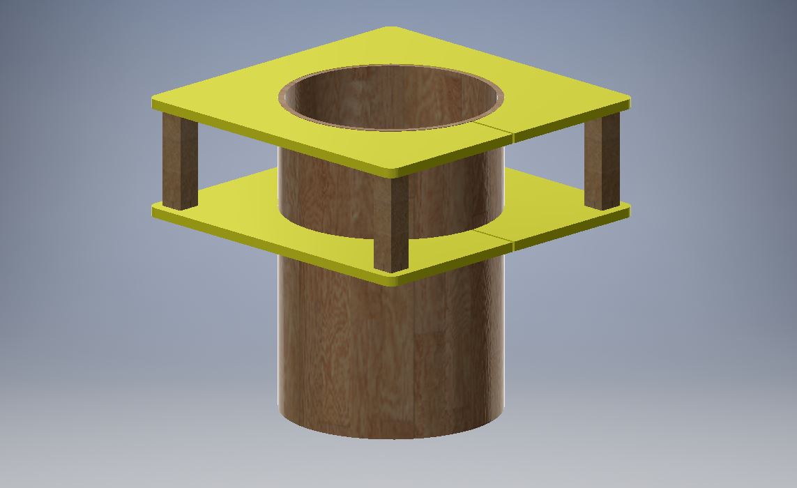

Als je er 2 neemt met verbinding stukjes er tusen zal hij niet scheef kunnen

Kun je dit onderbouwen waarom niet?
Dat kan ook en hoef je niet haaks te stellen.
Wel weer dubbel materiaal.

Bij zo'n horizontale machine en goede inklemming van de buis zal dat wellicht anders zijn. Bij een verticale lintzaag krijg je door de zaag een draaiend moment in je rondhout of pijp welke deze doet roteren. Vervolgens 'hapt' de zaag nog meer en kan de lintzaag breken met alle gevolgen van dien.
Dat is een bekend risico bij het gebruik van de lintzaag.
Lnsadnoh
Berichten: 6051
Re: The Big Tube!
Bericht door Lnsadnoh »
Okee je bedoelde een handlintzaag, dat is denk hier niet aan de orde omdat je het niet met de hand wilt doen.
Je wilt immers strak en haaks.
En dan is inklemming en een regelmatige voeding een must.
Dubbeldikke mdf nu twee enkele met afstandshouders er tussen.
Lijkt me ideaal.

Re: The Big Tube!
Maak de afstandhouder niet zo lang dat ze scheef kunnen gaan staan Dan is het ook niet goed

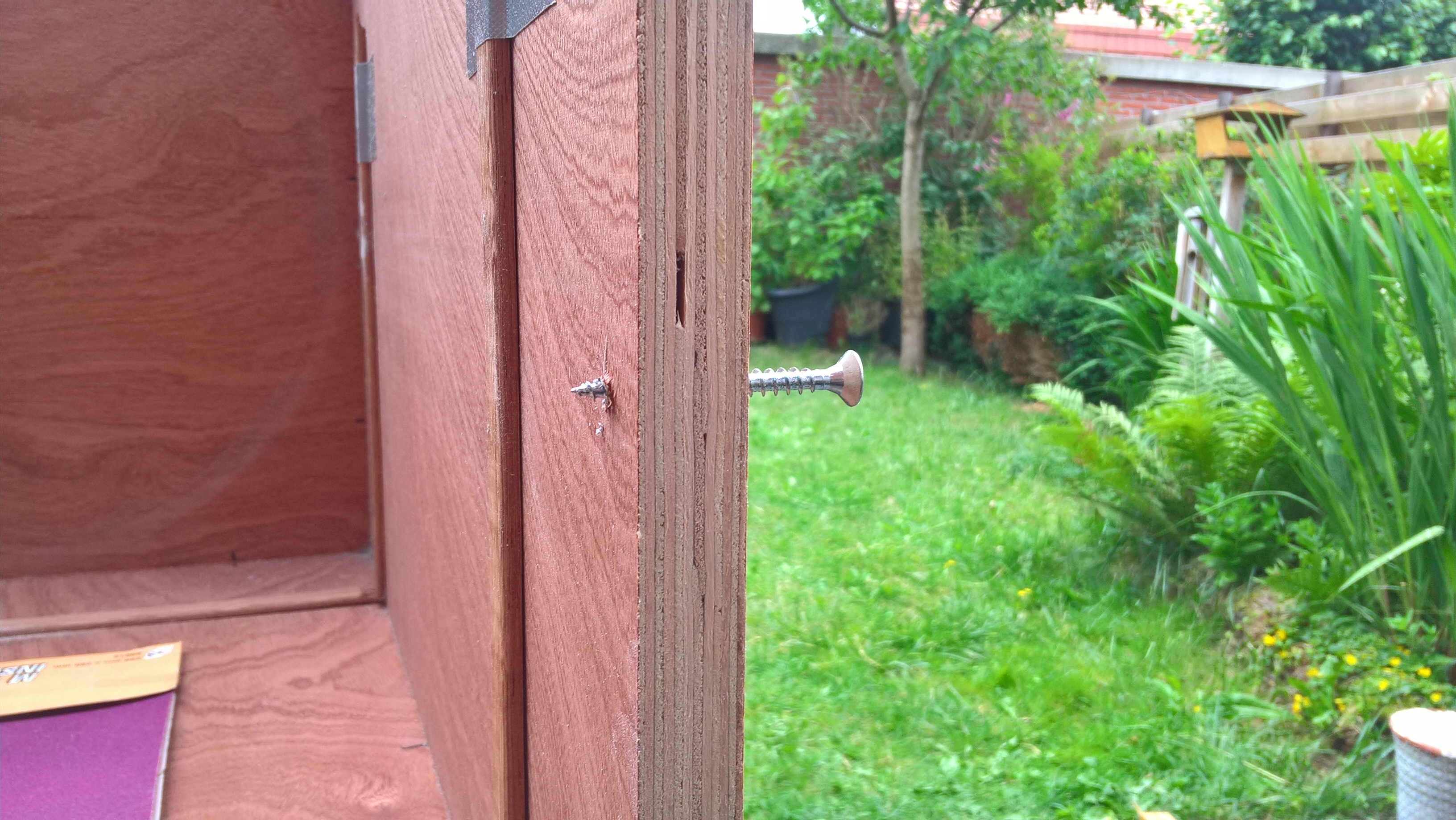

Met restjes een grote mal gemaakt. In de mal een schroefje gedraaid dat net ver genoeg uitstak om een kras in het pvc te maken, de buis een paar keer ronddraaien en voila, een lijntje rondom.
De schroef in de mal.
