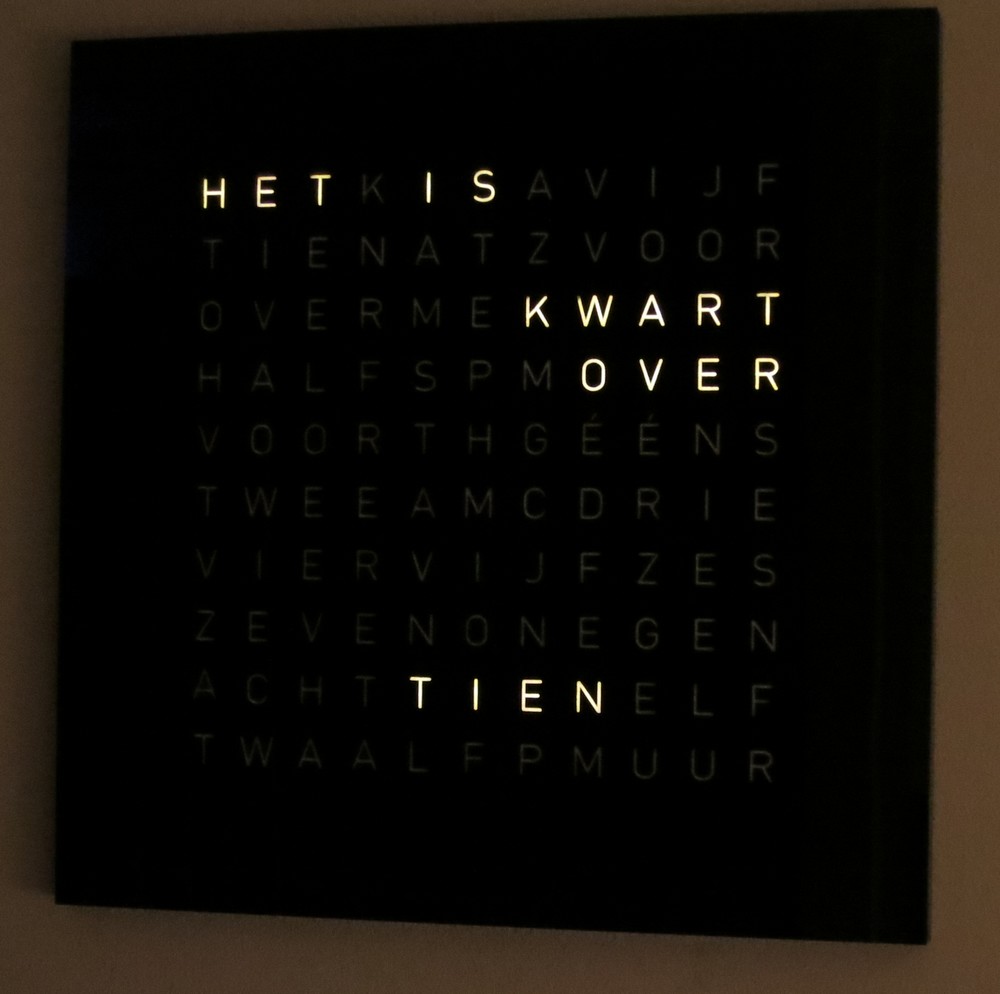

Bedankt mensen, op de een of andere manier is het toch even wennen aan de muur
Er hing een ouderwetse wijzerklok op die plek waar je onbewust blijkbaar toch vaak op kijkt, zeker 's morgens voor het de deur uit gaan, je kijkt nu naar dezelfde plek en het processen van de tijd in je opnemen duurt nog een net een fractie langer lijkt het
gewenning denk ik. Maar het blijft mooi om te zien.

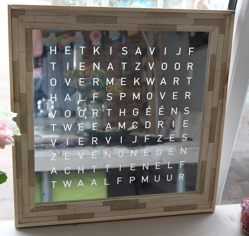

Krijgt ook veel vervolg.. staan er nu weer een stuk of vijf in de planning in verschillende (glazen) uitvoeringen..
Wat dacht je van deze: Dat spiegel en glas is goed te laseren.
Binnenkort krijg ik een zestal staaltjes in diverse kleuren om te experimenteren (of voor een heel klein woordklokje van 15x15cm..)

Foutje
de 'half' uit 'tien voor half twaalf' is er niet, geeft dan 'tien voor twaalf'. Het is een 12-uurs klok, dus de fout treedt 2x p/etmaal op. Wel gevonden wat het is,1 bit fout in die specifieke string. Aangepast.

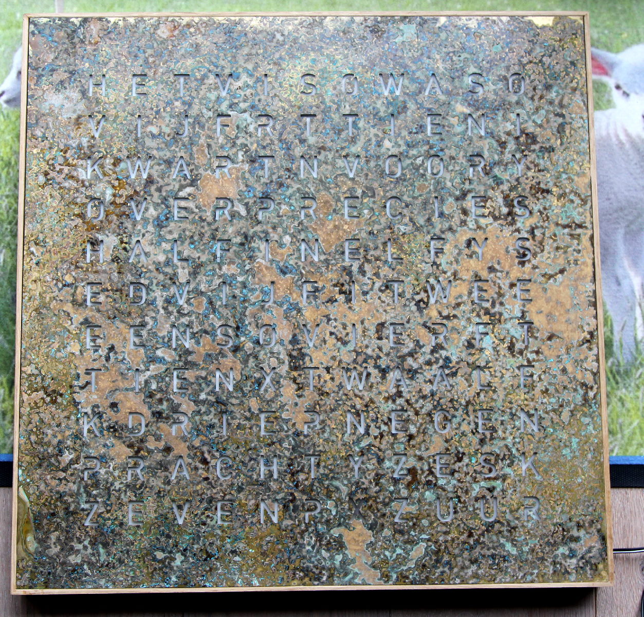

Nog weer een van 50x50xm met een front van messing, dat met een handje vol chemicaliën "mooi" gemaakt is..
Best wel een paar truukjes uitgehaald om de verlichtte letters niet te laten doorschijnen naar de omringende letters, er zit namelijk 4mm gematteerd acryl achter, dan een stukje gewaxed vezelpapier voor een mooi diffuus licht, en dat allemaal met stukjes van 25x18mm in een frame met 121 van die uitsparingen.. pff, gelukkig hoef ik dat niet te zagen..

Nu heeft het 24 uur in een afgesloten doos gelegen met zaagsel dat goed vochtig gemaakt was met zout, ammoniak en azijn..Bert61 schreef:Net of het 100 jaar op de bodem van de zee heeft gelegen
Als het warmer was ging het wel sneller.
Het resultaat is absoluut onvoorspelbaar.. soms zit er ook meer rood in. Dit was met eiken-krullen.. met vuren-spaantjes of vulling voor een konijnenhok krijg je een nog weer ander effect..
Als je inzoomt op de foto zie je het enorme detail..
Kees

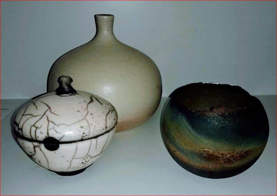

Het is dus enigszins vergelijkbaar met Raku bakken met aardewerk, ook onvoorspelbaar, wel ontzettend mooi kunnen dan de effecten zijn door inderdaad de onvoorspelbare reacties.
Het zal dan persoonlijk zijn wat je mooi vindt, maar ik kan het zeker waarderen.

Dat Raku doe je ook nog wel eens onder de grond, is een oven die duidelijk anders werkt in de meeste gevallen.
Maar ook wel door de chemische reactie dan effecten oplevert. edit: https://www.silexshop.nl/raku-stoken

Nice, dat front zo! Is het oppervlak van het messing glad gebleven, of wordt het ruwer? En heb je dan nog kans dat er schilfertjes afvallen?

Het wordt iets ruwer. Na het chemisch proces moet je de plaat afspoelen en met een kwast de resten houtmolm er af vegen.. laten drogen en dan een dun laagje (spuit)lak er over.. er valt dan niets meer af..

Ok. Blijft wel (omdat je in een plaat freest) dat je bij letters met een 'eilandje' in de letter, zoals, A, D, etc een opening moet houden. Maar het effect, fraai.

Mijn vrouw heeft het destijds op de academie gedaan. Het is een kwestie van snel hoog/heet bakken en dan snel afkoelen. Daardoor "springen" er a.h.w. barsten in het werkstuk. Daar komen voor zover zij weet geen chemicaliën aan te pas. Wel gaat dit het beste met z.g.n. Chamotte klei. Dat is klei met reeds gebakken en daarna gemalen stukjes klei er doorheen vermengd. Die stukjes fungeren dan als "scheurkernen". Wat je daarna met glazuur allemaal kunt doen is eigenlijk een ander verhaal. Maar goed pottenbakken is volgens mij niet helemaal Kees zijn stielhannesie schreef:Dat Raku doe je ook nog wel eens onder de grond, is een oven die duidelijk anders werkt in de meeste gevallen.
