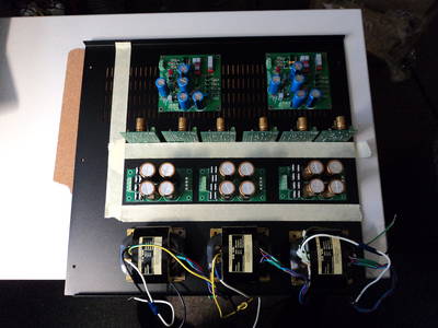

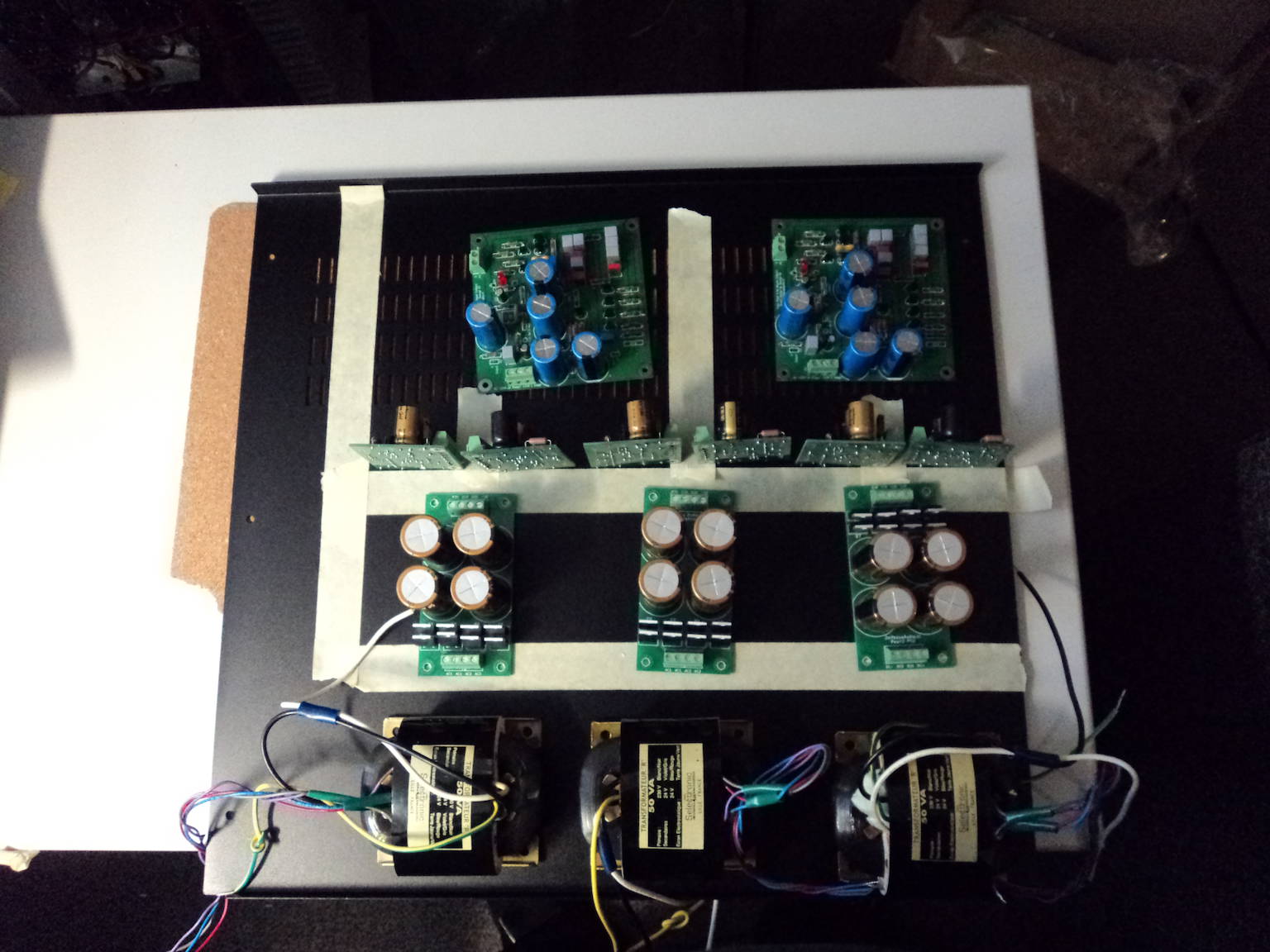

Gisteren de voedingsprintjes van George ontvangen! 8)
Vanmiddag in elkaar gebakken,en de printen in de kast geplaatst.
Hier 2 opstellingen.
Commentaar welkom..... :mrgreen:
Het tape op de bodem zullen stalen schotten worden.
Re: De Pass labs Pearl 2.
Ik begrijp dat de trafo's aan de voorzijde staan ?
dan kun je de netspanning via de linkerzijde laten lopen, en kan de bekabeling van de versterker PCB's zo kort mogelijk zijn.
mijn voorkeur zou die zijn waar de gelijkrichters in de breedte staan (bovenste foto),
zo heb je meer ruimte om aan de bedrading te werken als de scheidings-schotten er al in zitten.
Overigens, is het niet verstandiger om stroken mu-metaal te nemen ipv staal ?
http://nl.wikipedia.org/wiki/Mumetaal
Ik heb het er over gehad en mu-metaal lijkt niet nodig te zijn.
Gewoon 1,5mm staal,dan kan ik later altijd nog mu-metaal folie er op plakken.
De opstelling van George lijkt mij ook de mooiste.
Alleen moet ik de koeling van de Salas shunts nog even er tussen zien te proppen.
Het lijkt me trouwens verstandiger om de ruimte tussen de schotten en de kast wat groter te maken.
Met name doel ik op de strook aan de linker kant, voor de netspanning "sleuf" is een millimeter of 20 tussen kast en schot ruim voldoende.
Zo heb je meer ruimte voor bekabeling rondom de PCB's.
dat kan inderdaad wel wat smaller.
Er moet nog wel een schakelaar in de bodem komen op die plek.

Aangezien de ventilatiegate allen boven de pearl printen zitten:hoe warm zullen de diodes en de trafo's worden?
Is het wijs om deze volledig af te sluiten.
Ik heb namelijk even zitten meten:als ik 3 extra zijpanelen bestel kan ik lles perfect afdichten.(2 van 400mm en een van 300mm)
Voor die 2 tientjes hoef ik dan niet te klooien.

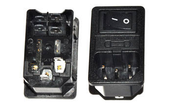

Als ie niet uitgaat, waarvoor is dan een schakelaar nodig ? :idea:
Verdomd,je hebt gelijk! :rofl:
De schakelaar aan de achterzijde is inderdaad wel makkelijker.

Het lijkt me niet verstandig om de behuizing geheel af te sluiten.
Alles bij elkaar zal het best wel wat warmte produceren.
Waarom zou je dat eigenlijk willen ? is alleen van belang als je in het HF bereik werkt.
Buizenversterkers zitten vaak ook in een houten kast met aan alle kanten sleuven en gaten.
