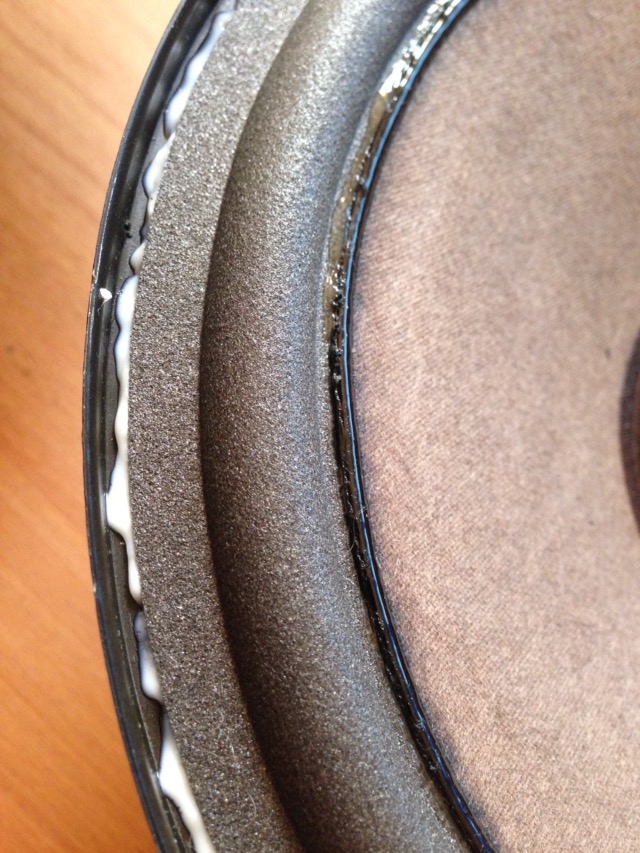

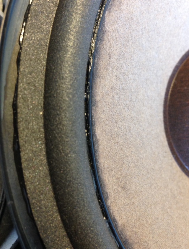

Dank je. Gaat redelijk, inderdaad. Geen grote klodders, ofzo. Maar twee problemen:
A) ik heb het gevoel dat er wellicht wat weinig lijm in zit;
B) het is lastig om een goede verbinding te maken tussen de conusrand en de binnenlip van de foam ring.
Heb het een tijdje nadat de lijm was aangebracht nog eens voorzichtig aangedrukt, met daarbij het risico dat de ring iets ging verschuiven. Het lijkt nu goed te zitten, maar ik heb de indruk dat de pasvorm suboptimaal is.

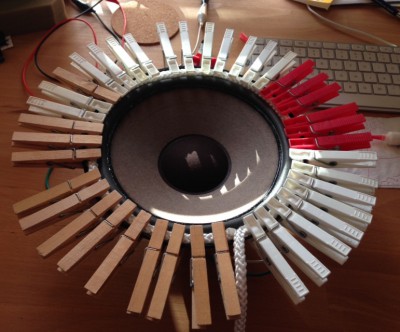

Ziet er goed uit hoor en ook een goed idee om zo'n koord te gebruiken om de druk te verdelen!

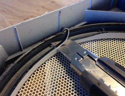

En nu loop ik dus tegen het probleem aan, waarvan ik al vermoedde dat ik tegen zou komen. De nieuwe rolrand is ietsje te breed...
De woofert valt in een uitsparing met een opstaande rand.
En het blijkt nu dat die opstaande rand net op het buitenste randje van de rolrand duwt en deze dus vervormd. Lijkt me dat dat niet goed is voor de rolrand en een recept voor allerlei bijgeluiden.
Misschien dat ik dit project alsnog de kliko in schuif, zoals hiervoor reeds geopperd. Of iemand moet een mooie methode kunnen verzinnen om die opstaande rand te deleten...
Edit: zo dan...
Hoppa!
Re: Translator (o.a. Impact 30) restaureren
Heb je geen Proxxon of desnoods een Dremel dan ?
Daar kun je heel goed dat soort randjes mee wegslijpen/frezen.
