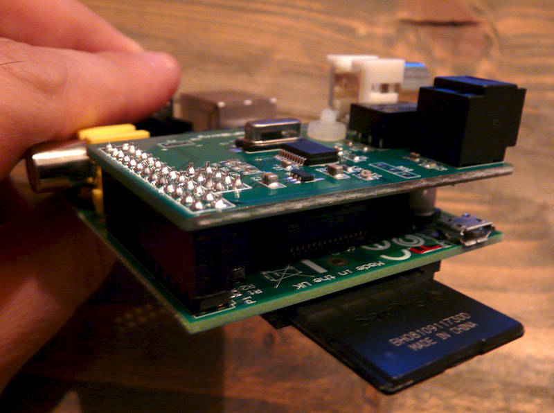

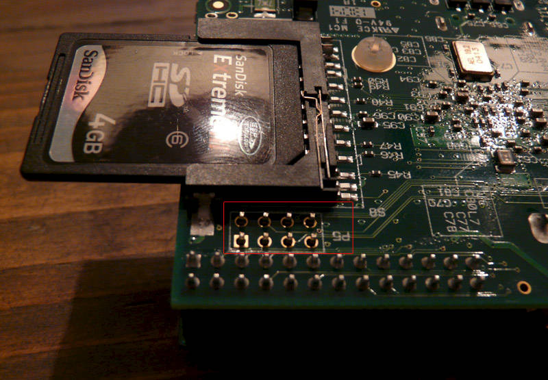

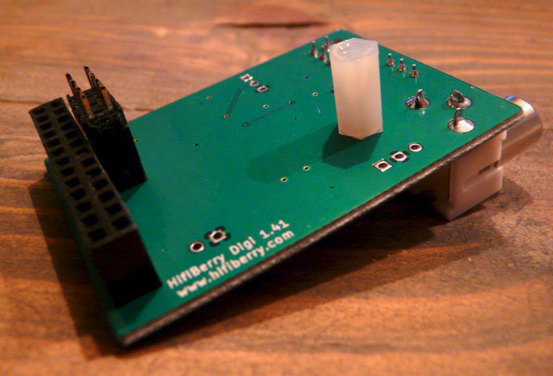

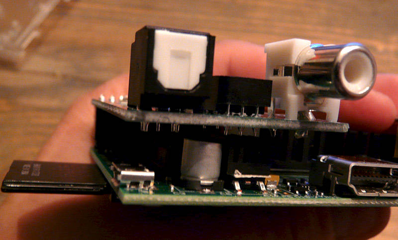

Ben nu al een tijdje aan het kijken naar mijn Pi en mijn HifiBerry Digi, maar het is zooo jammer dat er geen installatiehandleiding voor dummies zoals ik bij zit. Ik heb de Pi en zie op de Digi zo'n blokje met 26 "gaatjes" pinnetjes dat precies op de 26 pinnetjes van de Pi past. Hoezee.
Maar ik heb bij de Digi ook een extra tussenstukje gekregen met 8 pennetjes. Ik neem aan dat die er ook tussen moet en dat lijkt ook maar op 1 manier te kunnen.
Dan ziet het er ongeveer zo uit
En van de andere kant
Moet ik die pinnetjes dan ook nog op de printplaat vastsolderen???
Zie p5 in het rode blokje hieronder:
Ik neem toch aan van wel...anders zitten ze maar daar te zitten...maar het staat nergens beschreven...

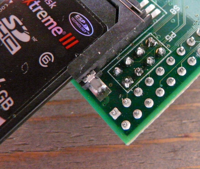

Poep...ik heb die pagina wel bekeken, maar ben nooit aanbeland bij dat stukje over die P5-header...
Ik dank u zeer! En nu even moed verzamelen, heb nog nooit op zo'n bordje gesoldeerd. Handleiding is duidelijk, opstoken die pook en ik meld me over een halfuurtje weer Mijn soldeerdraad is wel een stuk dikker dan op filmpje te zien is, voorzichtig aan dus... :hide:

Hmmm...gaat niet lekker, 1mm soldeer vloeit niet uit als ik mijn soldeerbout op max temp tegen zo'n pinnetje aanhoud... Dunner soldeer halen dan maar.

b_force schreef:
1mm te dik voor zoiets???? :shock:
Ik doe SMD 0805 en zelfs 0603 gewoon met 1mm?? :wink:
Eh tja, ondanks dat mijn soldeerbout op vol vermogen staat en ik hem tegen de pinnetjes houd, vloeit het soldeer niet uit als ik het tegen het pinnetje houd. Als ik het soldeer tegen de soldeerbout hou uiteraard wel, maar dat wordt niet fraai dan volgens mij.
Ik dacht daardoor dat het door het dikkere soldeer kwam, maar zoals gezegd, heb niet zoveel soldeerervaring...

Het kan zijn dat je Rpi met loodvrij soldeer gedaan is, dat soldeert een stuk lastiger.
Gr. Mischa
Hier was het ook even goed de bout er tegenaan en een heel dun draadje soldeer, maar het gaat wel, bij mij op 350 C gedaan.

Ook geen probleem gehad met het solderen van P5.
Soldeerpunt op 300 graden, puntje er tegen aan beetje tin erbij klaar.
Ik gebruik 0,6mm dik tin gewoon omdat ik dit fijner vind solderen voor snoer en grote dingen gebruik ik 1mm.

Het is me nu gelukt (denk ik), met dit spul ging het een stuk beter:
En zo ziet het er nu uit, niet heul netjes, maar kan het ermee door?

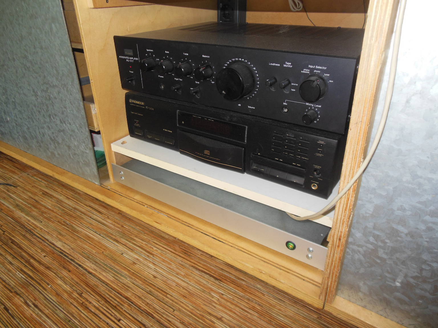

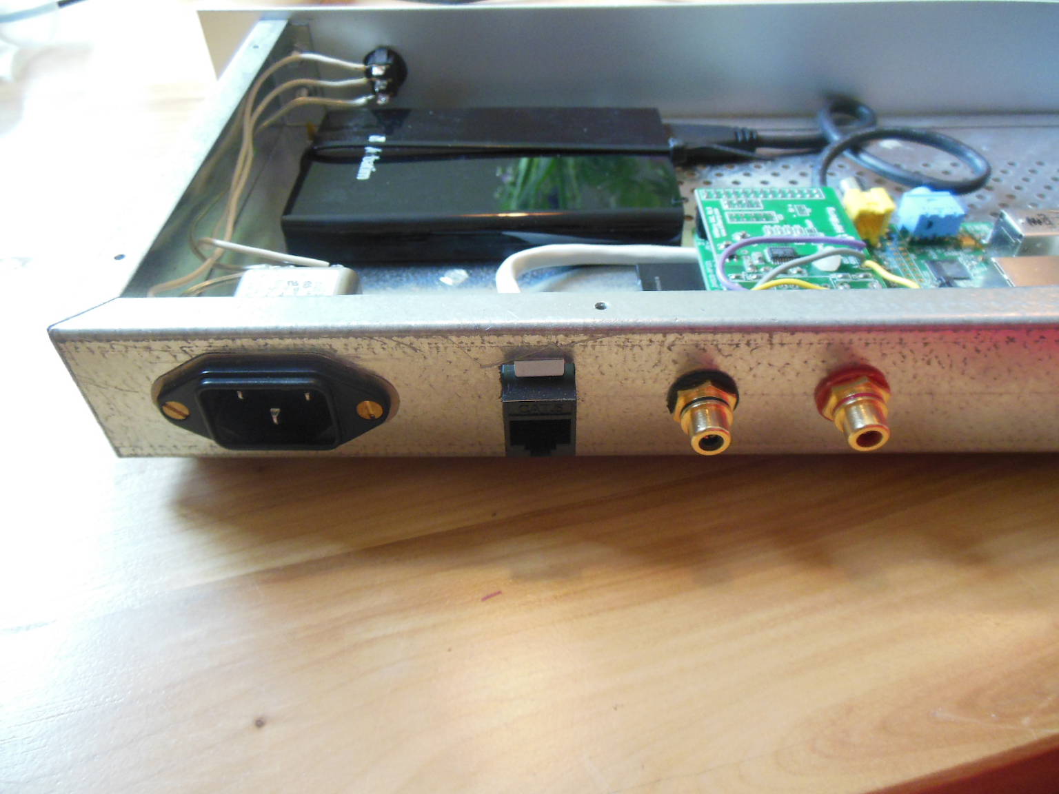

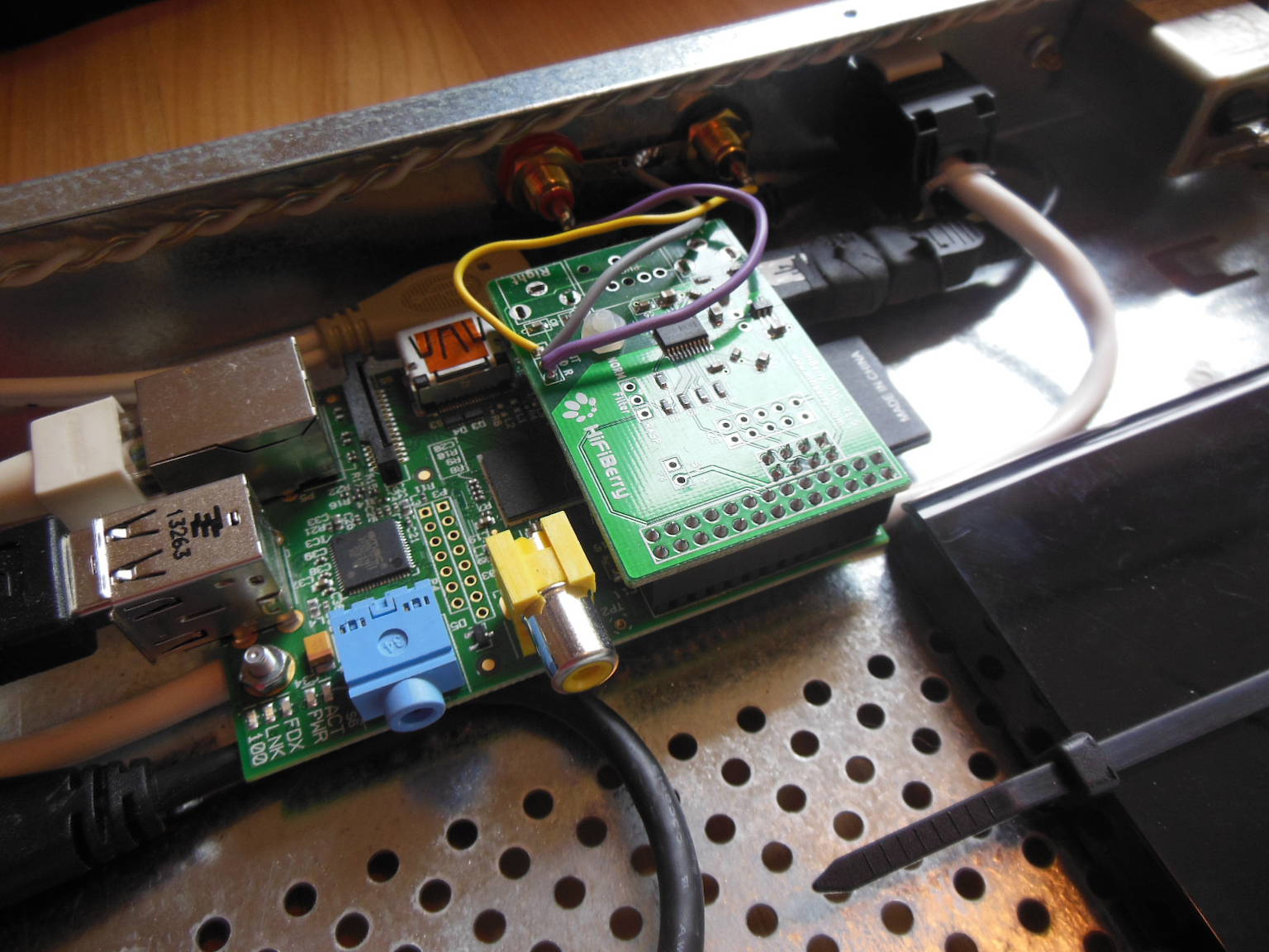

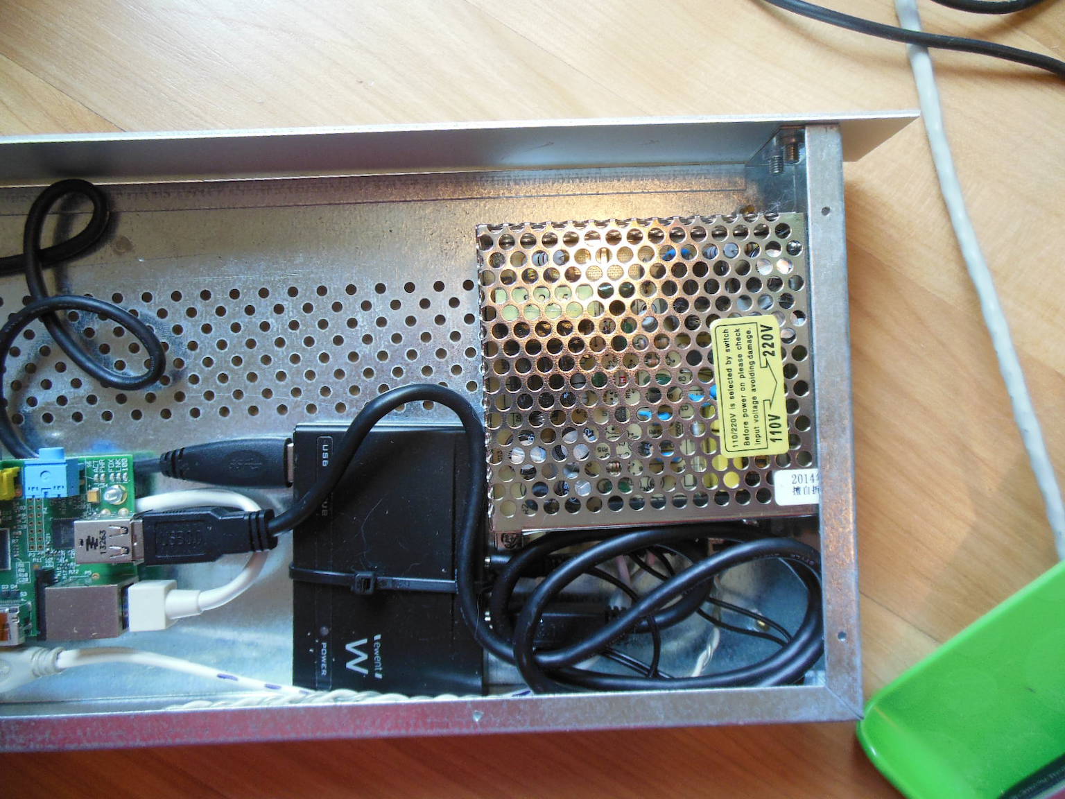

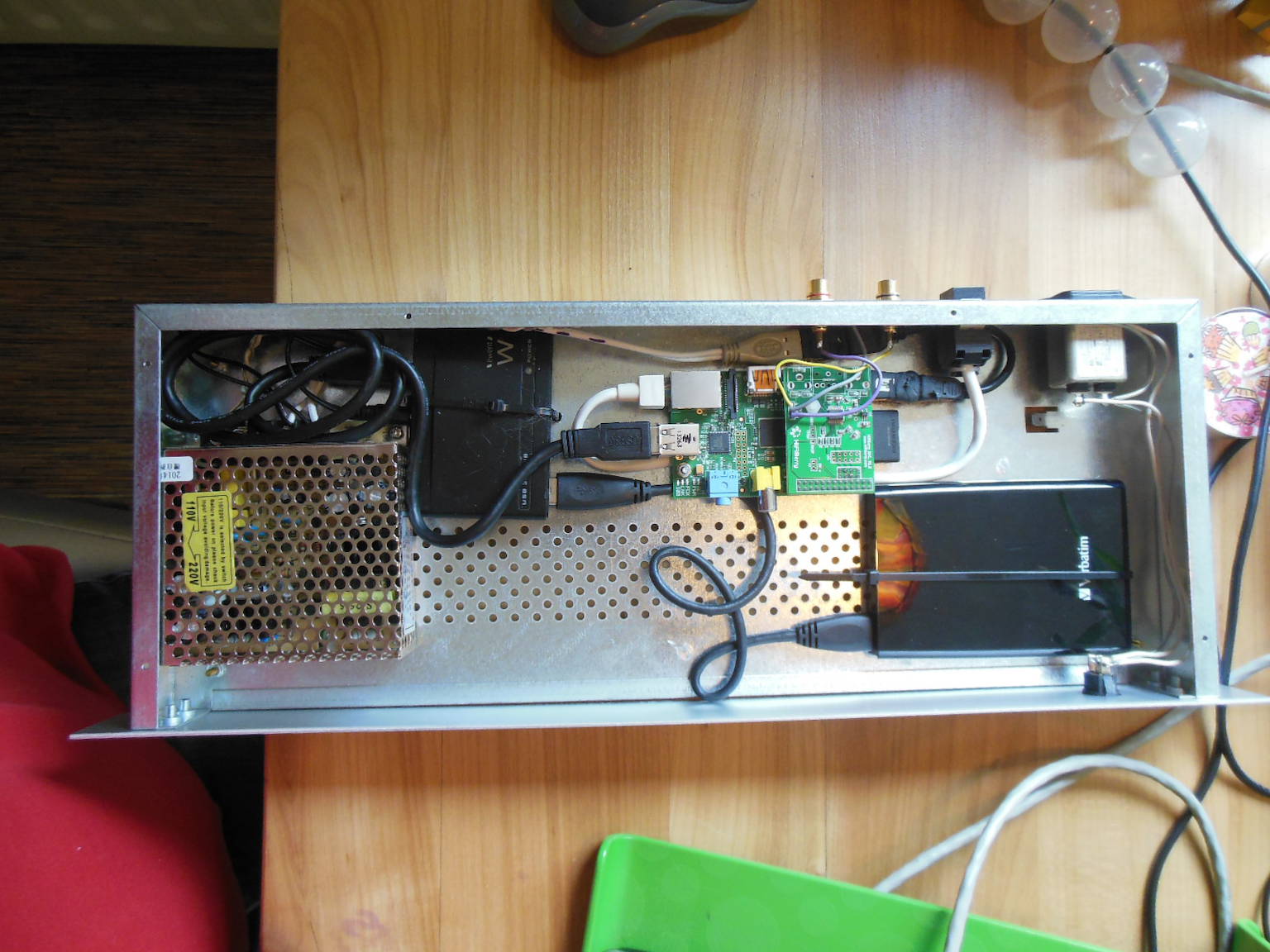

Zo, ondertussen maar een 2e Pi gekocht.
Wilde met audio bezig..... :shock:
Voor een collega al een raspberry pi met hifiberry in elkaar geprutst. Was verbaasd over de kwaliteit (in mijn, onlangs bijgestelde, bescheiden visie is alles wat niet van vinyl komt "ruis"..... :hide: ).
Dus ook thuis maar eens proberen....
Jammer genoeg van het bouwproces geen foto's gemaakt. maar het is allemaal erg simpel.
- Voeding (5V, 3A) naar Raspberry en USB-hub
- USB naar externe HDD
- Netwerk
- Uitgang
- Schakelaar
Dat is het eigenlijk wel.
Nu is mijn installatie op dit moment niet wat het zou moeten zijn. Mijn voorversterker, Yamaha Natural sound C-1 (geleend exemplaar, al zo'n 20 jaar....) is terug naar de eigenaar. Balen, want het MC-phonotrapje was erg goed !
Nu heb ik een Sansui AU317 als voor/eindversterker. En een pioneer CD-speler en een Project RPM-5 met een Orthophone MC-3 turbo.
En dus nu een Raspberry Pi met Hifiberry. Flacjes op de HDD, en los met Volumio.
Instellen ging (bijna) vanzelf....(lees de websites van Volumio en Hifiberry).
Na wat heen en weer "spelen" met het aparaat ging ik een avondje "echt" luisteren (tot dan toe eigenlijk alleen maar gebruikt als achtergrond-muziek-machine, er zit ook webradio bij...).
Na een tijdje luisteren wil je wel gaan vergelijken (hoe erg is de "ruis" die je hoort....) en dus een L.P. opgezet waarvan ik ook de flacjes had...........
:shock: :shock: :shock: :shock: :shock: :shock: :shock: :shock:
Digitaal klonk gewoon beter ! Wat is dit !?!? :think: :-k
Dus we gaan er nog mee "op sjouw", het ding moet in een "goeie" installatie worden getest.
Daar kom ik nog op terug....
(ik neem 'm wel mee naar Beetsterzwaag dit jaar!)
Het onderste deel van de installatie. Onderaan de "Volumio-bak"
Voeding. Moet nog een kortere USB-kabel tussen.
Achterkant.
Achterkant.
Raspberry met Hifiberry
Binnenkant
Binnenkant
