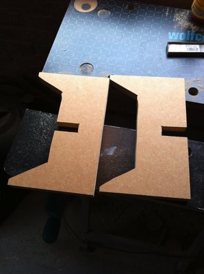

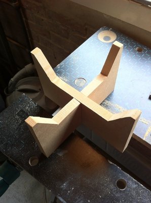

En zo kan het ineens zo rap gaan dat je gewoon vergeet om van alle stappen foto's te maken. Ach, zo spannend is dit kastje nu ook niet.
De bracing:
Bracing delen
Bracing delen
Bracing compleet
Bracing compleet
Nadien heb ik nog in elke plank 2 gaten gemaakt en alle randen afgerond.
