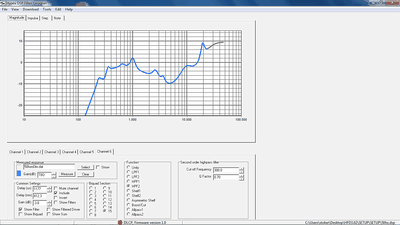

Waarvan is dat de step? Van de EQ?
Daarnaast ben je een factor in magnitude 10 aan het boosten in het HF gebied terwijl je die afloop daar hebt ivm je samplefrequentie. Dat zou ik niet doen, want dat is misschien wel wat je meet, maar niet de werkelijkheid. Tenslotte zou ik de EQ minder "dynamisch" maken. Dus de grilligheid eruit.
Dat scheelt veel fasedraaiing. Ik zou als het mijn systeem was een balans proberen te vinden tussen de variatie tov je "rechte" SPL lijn en de grilligheid van je filter. Ik weet niet of je de fase van je filter kan plotten, maar mijn verwachting is, dat je daar nog wel eens van kan schrikken.

Step respons is van de totale gesimuleerde luidspreker met meetdata op 3 meter afstand.
Hier even lezen vanaf pagina 6, daar doet bruno het helemaal uit de doeken:
http://www.grimmaudio.com/whitepapers/speakers.pdf

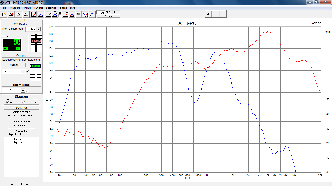

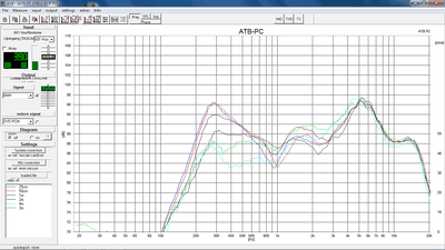

Deze drivers hebben een dikke bult van 8db bij 5500hz, komt door de holte resonantie voor het membraam.
Bij passief gebruik schrijft de fabrikant dan ook een notch filter voor.
Berichten: 28472
Re: ULTRAZOOOM......

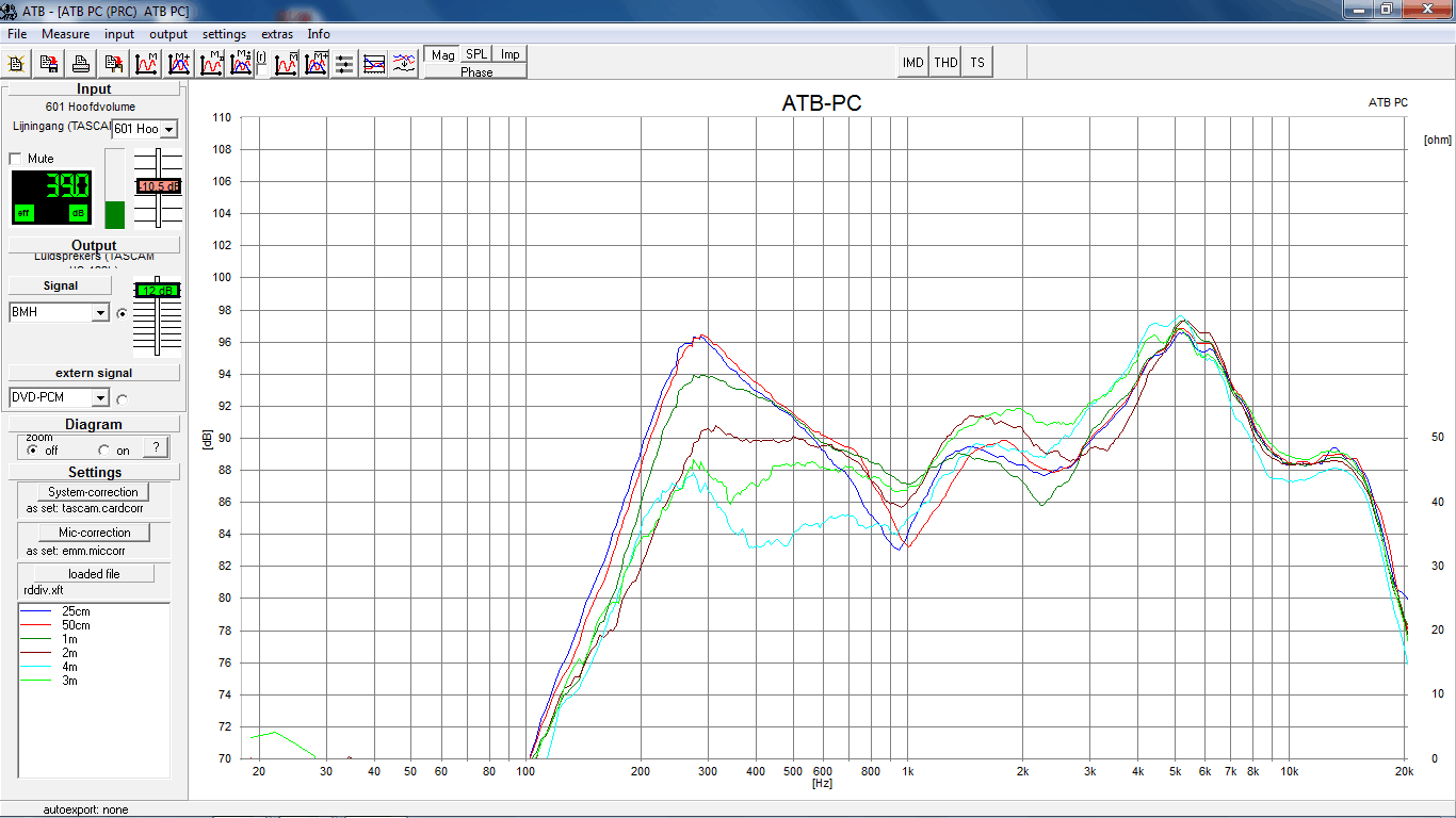

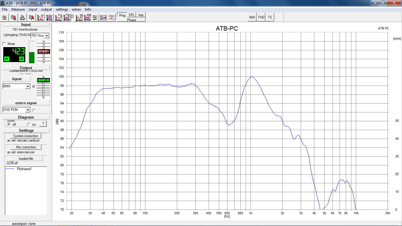

Om het ruimte verhaal te ontzenuwen, zoals eerder geplaatst in dit draadje, de metingen op diverse afstanden:
Daarbij valt het op, ook beschreven door andere mensen, dat deze driver pas boven de 1khz als line array gaat werken! Hier moet je zeker rekening houden en de zaak ontwerpen op de luisterafstand.
En dan nog twee metingen aan de woofer, de eerste op 1m on axis en de tweede op 3m en luisterhoogte.

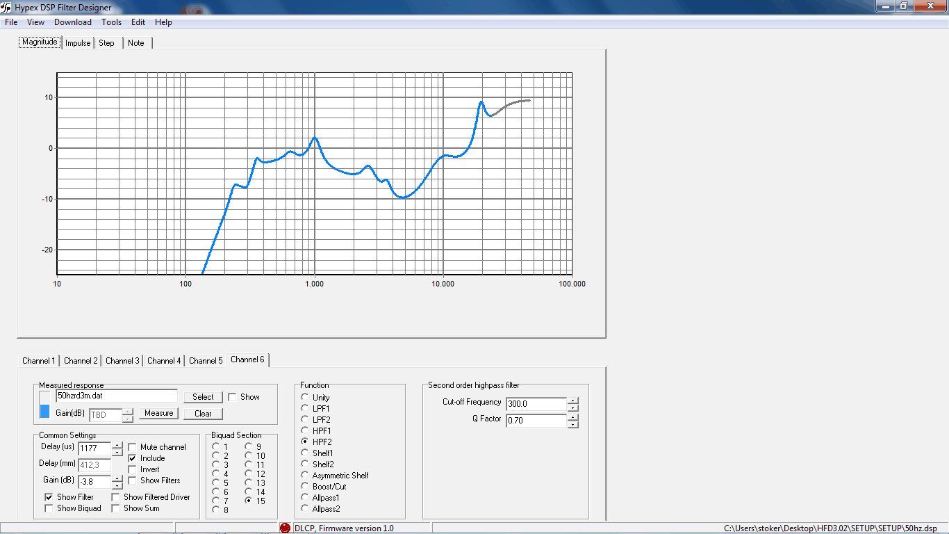

Voor de duidelijkheid, ik zou ook niet willen adviseren EQ te laten bestaan uit een inverse-filter van de frequentieresponse op één as. Zoals Jeroen al opmerkt is het lastig om diffractie-effecten van resonanties te onderscheiden. Het zou mijns inziens echter prima zijn om een aantal metingen te middelen en op basis daarvan een inverse-filter te laten berekenen.

Zowel resonanties als de interactie van gediffracteerd geluid met het directe geluid zie je terug in de frequentieresponse van een luidsprekereenheid. Op basis van één meting is het lastig om te onderscheiden welke onregelmatigheden door een resonantie en welke door diffractie veroorzaakt worden. Neem een groot aantal metingen onder verschillende hoeken en de resonanties zul je blijven zien, maar diffractie-effecten verschuiven in frequentie of verdwijnen. Resonanties kun je middels EQ prima wegwerken, maar met diffractie moet je wat voorzichtiger zijn. Als de effecten van diffractie aanwezig zijn in meerdere metingen, zou je globale correctie kunnen toepassen. Denk aan bijvoorbeeld bafflestepcompensatie.

Ter aanvulling op de post van Martijn M: ik doe mijn best om aan te geven dat ik de globale lijn voorstelbaar vind, maar niet de meer dan 10 kleine afwijkingen die je ook nog aan het corrigeren bent. Dan moet je in je reactie niet beginnen over een dikke bult bij 5500Hz waar ik het totaal niet over had.

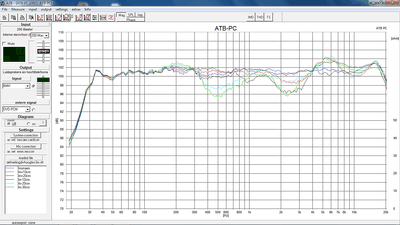

En voor de ongelovigen onder ons, de metingen op 3 meter afstand tussen 20 cm boven luisterhoogte en 30cm onder luisterhoogte:
Laatst gewijzigd door ds23man op ma 10 jun 2013, 20:22, 2 keer totaal gewijzigd.
Berichten: 28472
Metingen 3 meter afstand onaxis en 1 en 2 meter offaxis horizontaal:
Berichten: 28472
En dan hier het probleem wat ik bedoel als je een gedeeltelijke line array hebt:
De metingen op diverse afstanden on axis...
Een systeem als dit kun je alleen maar op luisterpositie inmeten!!!!!!!!!!!!!!!!!!!!!! :sure:
