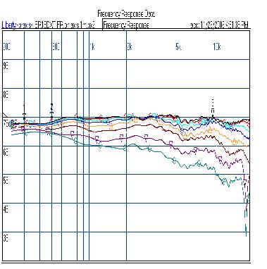

De ER18DXT lijkt helemaal die problemen niet te hebben die jullie beschrijven:
Is ook met een (1e orde elektrisch) filter op 2Khz en lijkt echt schitterend te werken. MEt een 18cm woofer (de ER18 dus).

Maar even gecorrigeerd in een optisch 5dB schaal:
5dB schaal.JPG (30.3 KiB) 413 keer bekeken

Gebruikte schaal is sowieso anders.
Namelijk 80dB en freq van 200Hz - 20kHz
Maar ook die lijkt energie te behouden bij 2-3kHz

Maar hij straalt toch helemaal niet rond bij 2Khz? Die response en het afstraalgedrag is toch ontzettend netjes? Of mis ik iets?

Je moet naar de grafieken kijken.
Bij ideale richtingswerking zou je een constante rechte lijn kunnen trekken.
Zeg maar een soort waaier (ongeveer).
Wat je ziet is dat in principe het niveau wel redelijk volgens dat idee afzwakt, maar dat rond 2-3kHz het niveau minder sterk afzwakt (noem het een bult ofzo).
Dat duidt er dus op dat er op die plek teveel energie behouden blijft.

Toch ben ik het wel met JvS eens. Bij die speaker van Mark K zie je dat gedrag niet zo. Als ik naar de vorm van zijn kast kijk, snap ik het niet helemaal. Het zal toch wel te maken hebben met het feit dat de hij een slap filter gebruikt, waardoor de bundelende woofer en de weinig bundelende tweeter goed samenspelen bij 2 khz. Op de bewuste zaterdag waar ik het eerder over had heb ik iets dergelijks heel even geprobeerd, maar dat leidde niet zo snel tot succes.
