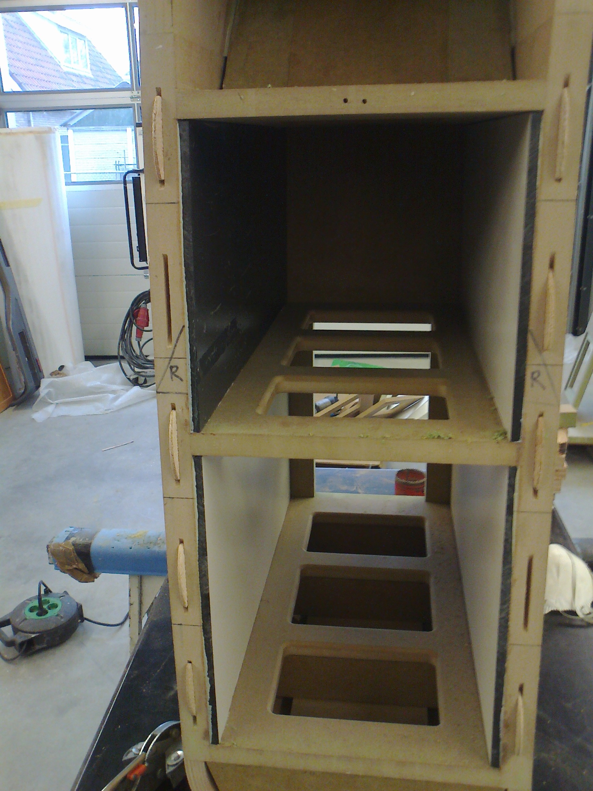

Re: project: termino
Dre, weet jij met welke lamellofrees Arno die koekkies heeft gedaan?
nee,want die heb ik zelf gedaan. :rofl:
*adem in......adem uit........*
en met welke lamello-frees heb je dat gedaan dan, grote vriend? :lol:

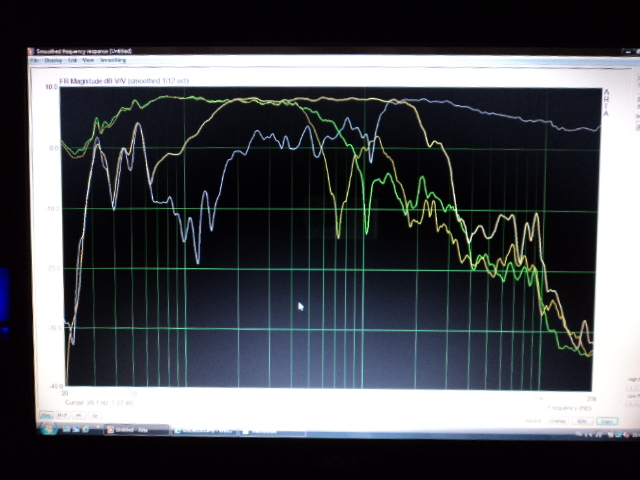

Andre, heb je misschien nog wat plaatjes van metingen? Ik heb het afgelopen uur door je topic zitten bladeren, maar ik heb alleen recente metingen (eigenlijk simulaties) van onder 30 graden kunnen zien.
toch staat het ergens,ik heb ik ieder geval geen zin om het hele topic door te struinen. :mrgreen:

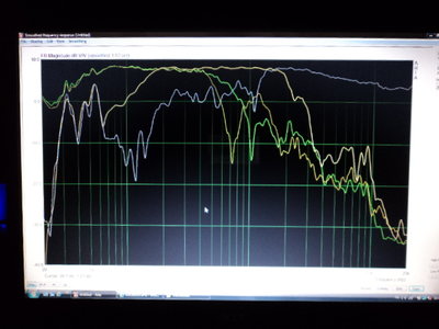

nu ik m`n meetset redelijk aan de praat heb.....
hier mijn eerste meting:alle units op 1 cm van de units genomen.

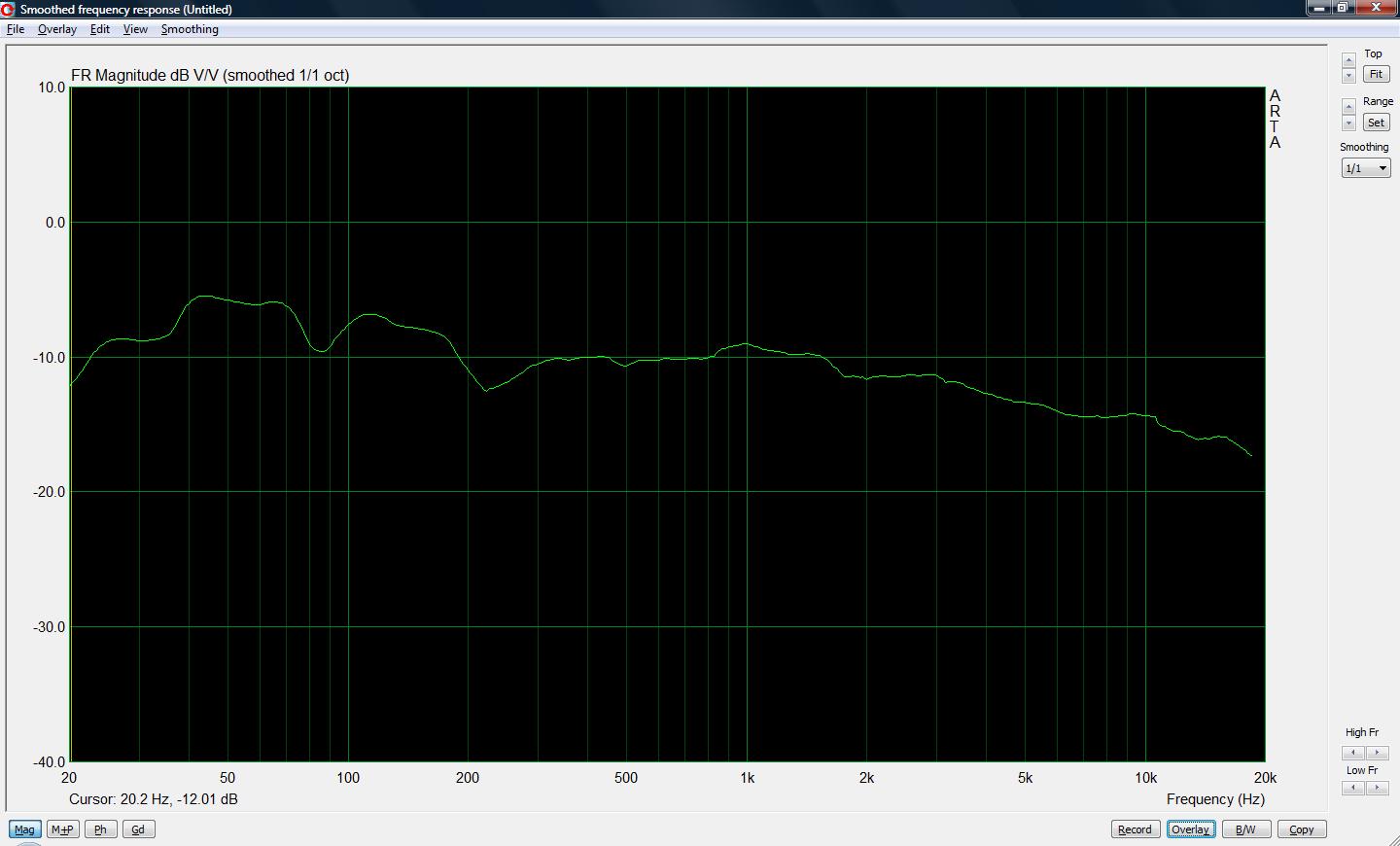

alt+printscreen
start>uitvoeren>mspaint plakken, en dan het document opslaan!
he.dat werkt! :lol:
op de luisterplek:

Netjes hoor, duidelijk afgestemd zoals jij graag luistert. Aflopend hoog en een kleine presence rond 1kHz.
toch maar eens expirimenteren met een wat meer neutrale afstemming.
eens kijken of dat me bevalt.
Heb je er ook een Arta meetbox bij?
da`s de volgende stap,samen met een meetversterkertje.
Berichten: 4595
Bericht door Zweitse »
Dus dit is gemeten met de Focusrite en Arta.
