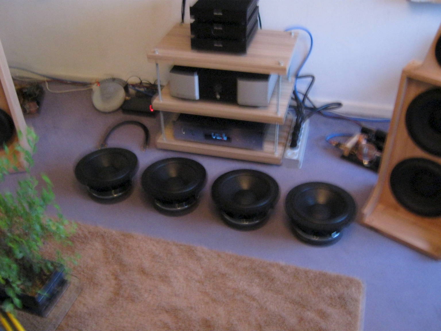

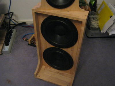

De 4 stuks AT10C77 zijn inmiddels binnen. Ik heb ze net erin geschoeft. Het montage gat en de boutgaten zijn dezelfde maten als de XLS-10 korf dus dit was snel gebeurd. Morgen heb ik tijd om er naar te gaan luisteren :D

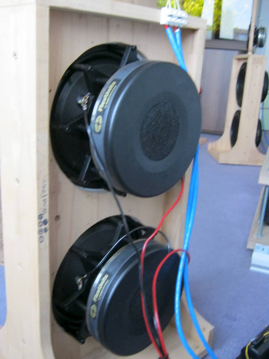

Wat een mini magneetjes! :mrgreen:

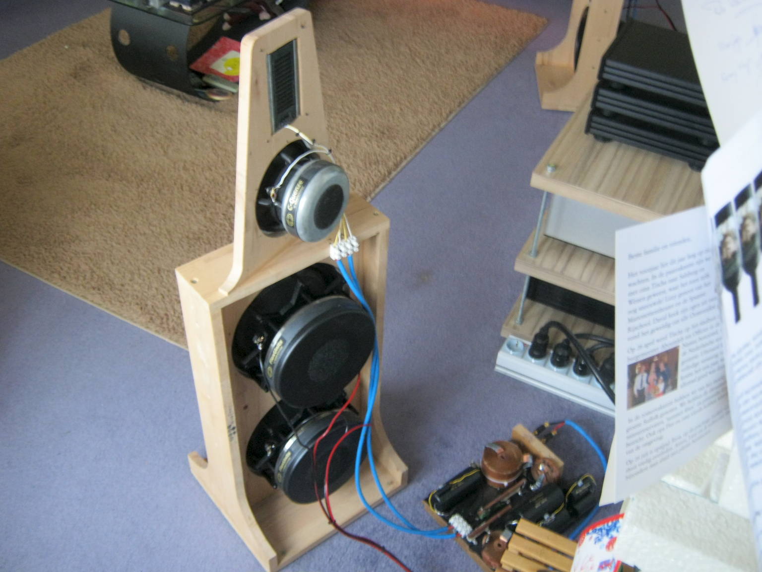

Naast het W1 model werken ze bij Daudio op de achtergrond ook aan een vlakke baffle variant (zie info in hun persberichten topic). Op zich zou dit voor mij een optie kunnen zijn... Wel wijkt mijn AMT tweeter nog af. Jeroen en Hans gebruiken namelijk een AMT die is geoptimaliseerd voor open baffle, mijn AMT is dat niet en heeft een extra correctie kring nodig (zie eerder geplaatste filter schema).

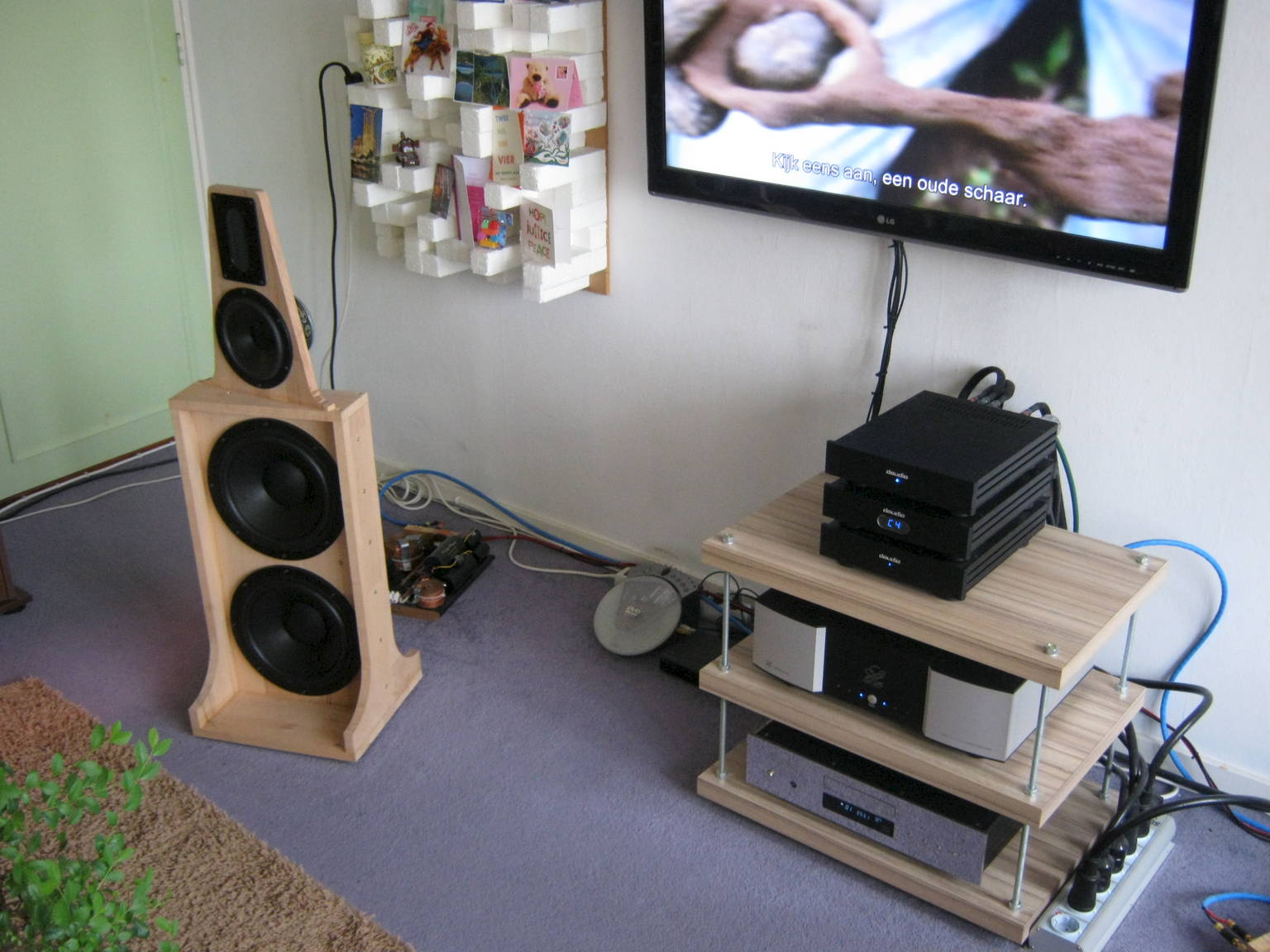

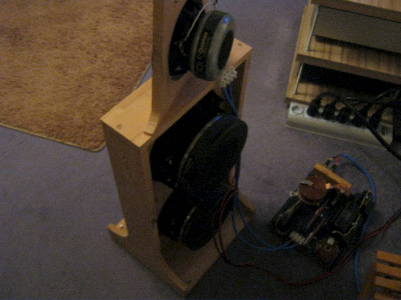

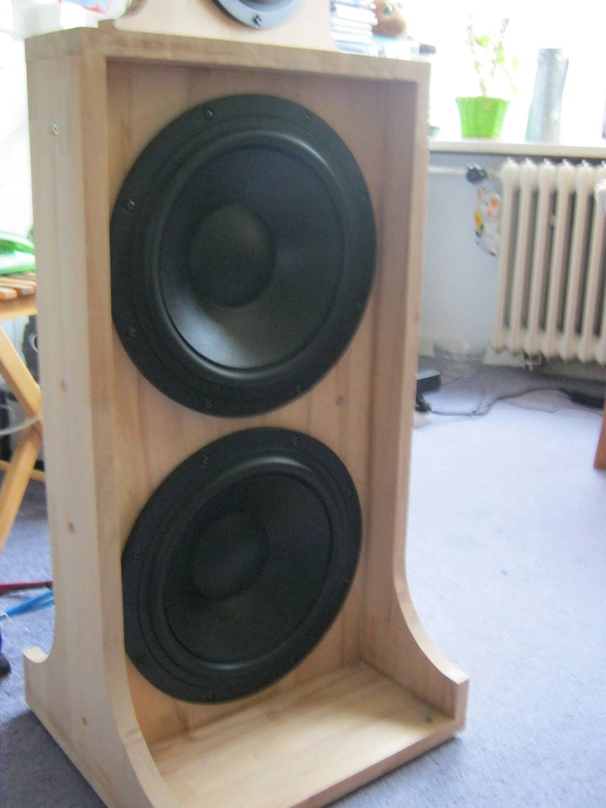

Inmiddels staan de woofers in te spelen, bij deze nog wat foto's. De magneten op de 10C77's zijn echt beestachtig groot. Ik heb vele 15" en 18" speakers in mijn handen gehad met een kleinere magneet.

Re: 3-weg met AMT / AT18H52 en straks AT10C77 woofers
Staat ie nog wel stevig?
Het lijkt nu wat instabiel met zo'n kort voetje.
Berichten: 14143
Ze staan erg stevig, het zwaartepunt van de 10C77's ligt nog binnen de steunpunten (4 schroeven die als spikes fungeren).

Ga je nog een fraai kastje bouwen of laat je het zo?
Berichten: 14143
Hallo dre,
Goeie vraag...
Ik vind het huidige looks niet verkeerd maar het plaatmateriaal is wat pover en het zou allemaal ook wel wat steviger kunnen.
Mocht Daudio een houtpakket voor een 'vlakke baffle variant' gaan leveren, dan zou ik dit zeker overwegen, wel moet ik dan dus andere AMT tweeters erbij aanschaffen.
Een andere optie is de huidige baffles opnieuw te maken van mooi stevig hout. Massief hout lijkt mij prachtig maar dat is waarschijnlijk erg duur, lastig te bewerken en akoestisch niet optimaal.... Als mensen goede ideeën hebben hoor ik het graag.

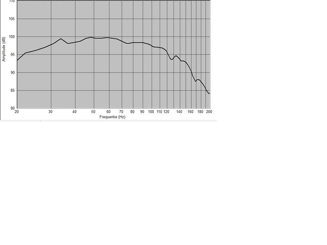

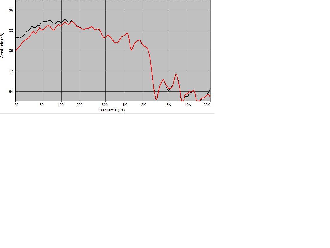

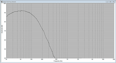

Om het niveau tussen het laag en mid eens opnieuw te bekijken heb ik zojuist een close range meting gedaan op het niveau tussen de midrange en de bovenste woofer. De rode curve is idem maar met de dipool correctie een paar slagen terug gedraaid vanaf het maximum.
Tevens nog plaatje van een close range meeting met de microfoon tussen beide woofers in.
Berichten: 12871
Een close range meting is niet geschikt om de onderlinge niveau's te bepalen. Hij is wel geschikt om te voorspellen hoe het ongeveer gaat worden. Hierbij een meting die je zou moeten kunnen reproduceren door de microfoon vlak voor een van de woofers te houden zodat je de andere drivers niet mee meet. Tel hier de 6 dB/octaaf dipoolhelling bij en dan kun je je voorstellen dat het resulteert in 4de orde Linkwitz-Riley op 150Hz.
