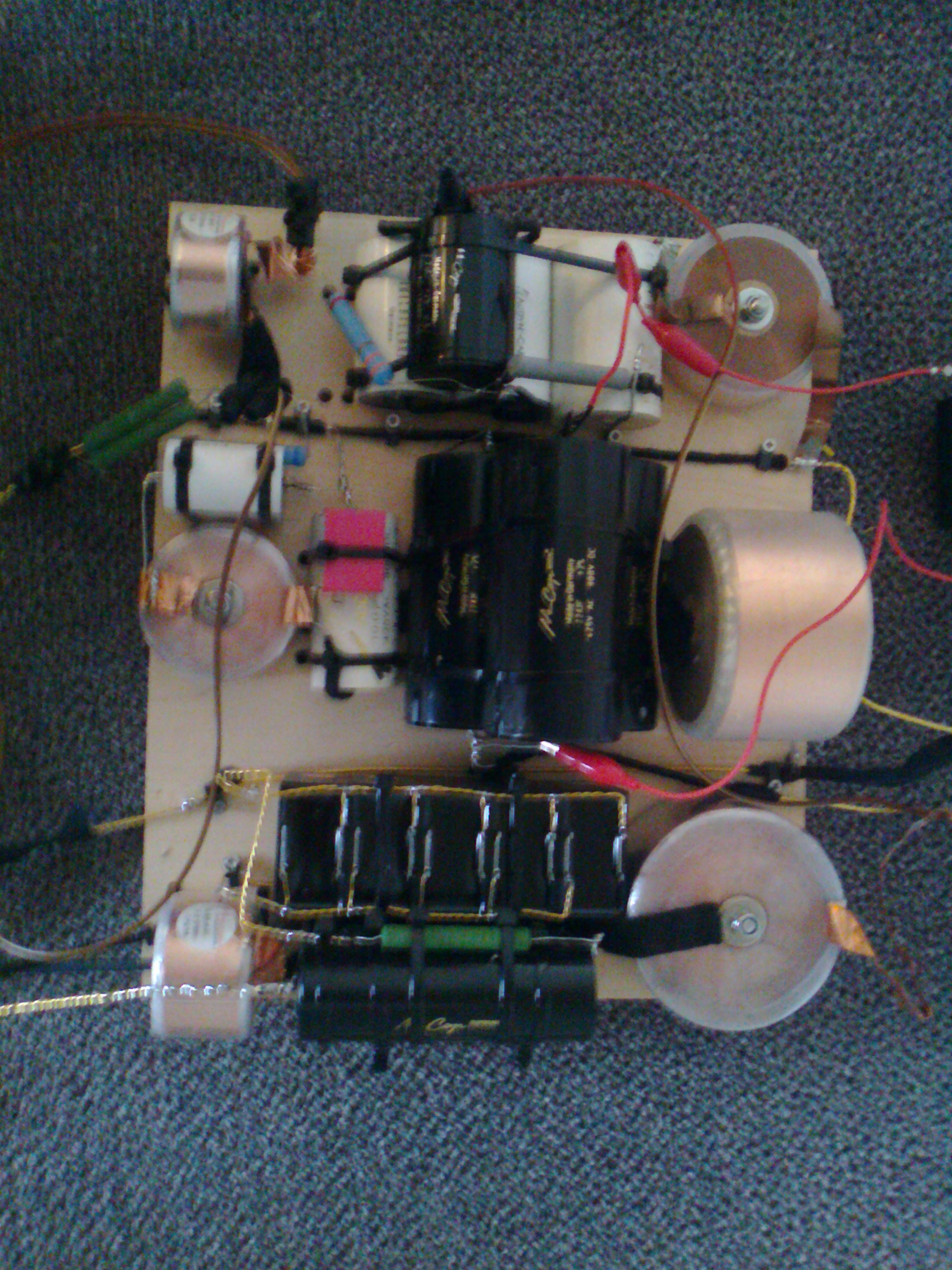

Mooi filter, zo te zien allemaal foliespoelen en overwegend Mundorf condensators.
Misschien kan Jeroen nog eens het huidige filter schema posten?
Re: project: termino
mooi filter inderdaad,gelukkig kon ik 80% uit de 'voorraad' halen! :mrgreen:
als ik alles definitief vast soldeer zal ik het huidige schema eens opsturen,ben benieuwd wat het geworden is.

Het is een geweldig klinkende set geworden. De hoeveelheid hoog is nu echt niet teveel, het klinkt vloeiend, dynamisch, zuiver. Er zat totaal geen 'byte' in toen ik kwam gisteren, het hoog stond gewoon te zacht. Het staat nu 2dB harder bij 2500Hz en de hoogste frequenties staan 1.2dB harder.
Verder de bas nog wat getuned, was iets te donker doordat ik dre een parallelcap had laten verhogen in een eerdere versie. Dat verhogen was goed, maar het was teveel.
Dre, kun je me nog even exact vertellen wat de parallelcaps zijn in het midfilter nu? En ook die van het laag? Exact graag, want je hebt van alles samengesteld. Dan post ik nog een plaatje van het geheel.
Ik denk dat het filter kan worden ingegoten. :mrgreen:

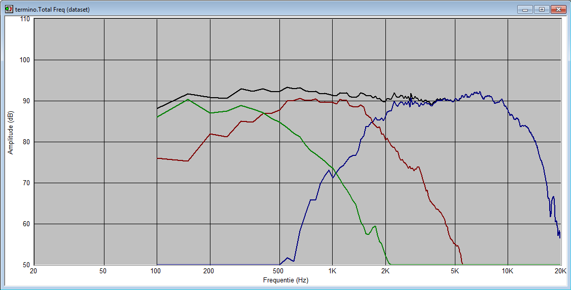

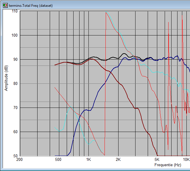

Hier twee plaatjes, eerst eentje van het midhoog op 30 graden en op 1 meter afstand. Microfoon ter hoogte midden tussen middentoner en tweeter. Dat is toch aardig vlak en de fasegelijkheid kan bijna niet beter.
Dan de respons op 15 graden. Dit is op basis van grondvlakmeting. Nog niet zo mooi als wat ik later voor elkaar had gekregen met MOB3W, je leert elke keer weer bij. Wat niet mogelijk was destijds was het voldoende naar voren kantelen van termino. Daar heeft vooral de meting van de tweeter last van, de meting laat minder tophoog boven 10kHz zien dan dat er werkelijk in zit. Wat ook opvalt is de verhoogde energie rond 500Hz. Als je dat in de ruimte van dre niet doet wordt het midden veel te dun. Het totaalsysteem, ruimte + speaker, is nu prima in balans.

Walter zou dit plaatje met zijn eigen speaker kunnen vergelijken, op 15 graden, met de kanttekening dus dat er bij Walter dan in het plaatje meer output boven 10kHz zal zijn.

Welke wijsheden zou ik uit dat vergelijk kunnen halen? Het zijn nogal verschillende systemen geworden, alleen de AMT is min of meer hetzelfde..
Bij Dre staat het niveau rond 500Hz vrij hard, bij mij is dit 1000-2000Hz, dat is een aardig groot verschil dus.

In ieder geval in het interessant om te zien dat een speaker aanpassingen behoeft om goed te klinken in een bepaalde ruimte. Bijv. bij Dre de lift rond 500Hz. Dit is een groot voordeel van zelfbouw speakers versus fabrieks speakers, immers vind maar eens een kant en klare speaker die hetzelfde gedrag rond 500Hz laat zien.
