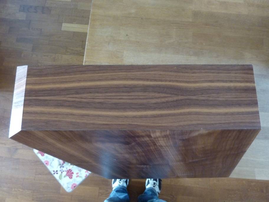

waar schuurde jij mee Dre? en deed jij dat tussen de 1ste en de 2de laag, of ook nog na de 2de?
na de 1e laag opgeschuurd(tot bijna glad) en na de 2e laag nergens meer aan gezeten.

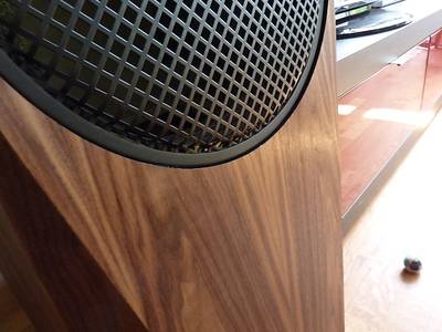

MechanicalAnimal schreef:

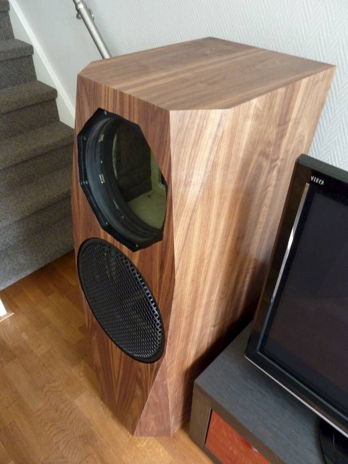

yup, erg tevreden mee.....vooral die laatste foto geeft goed weer hoe het er in het echt uitziet.
Ligt er maar net aan op welke monitor. Op mijn laptop is het mooi. Op 't werk op een 24" monitor is het geweldig!! :D
MechanicalAnimal
Berichten: 3260
Locatie: Apeldoorn
't kijkt hier ook wel lekker weg :D

moest jij na dat Schtch-brite schuurdoekje nog opnieuw olien? Ik ken dat schuurdoekje niet namelijk, zijn in verschillende P's te krijgen?
nee. weet ff niet meer welke versie van t doekje t is, staat er niet op :oops:
de kleur is de grofte.
het zal wel grijs op paars zijn,paars is grover.

okay, thanks guys, en wat voor korrel schuurpapier zou het beste zijn?
Berichten: 4595
Bericht door Zweitse »
Ik zou zo fijn mogelijk nemen, korrel 1000/1200 is regulier te krijgen, anders bestellen via internet.

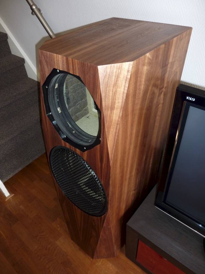

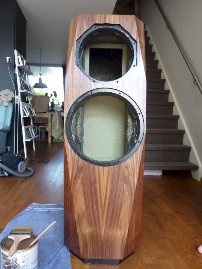

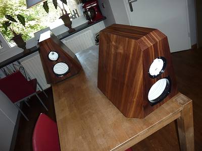

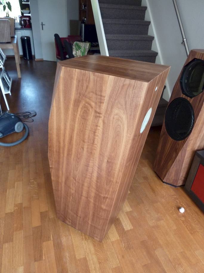

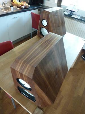

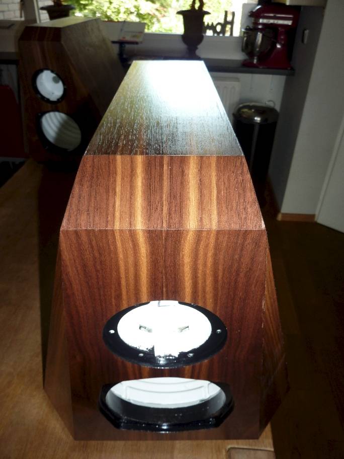

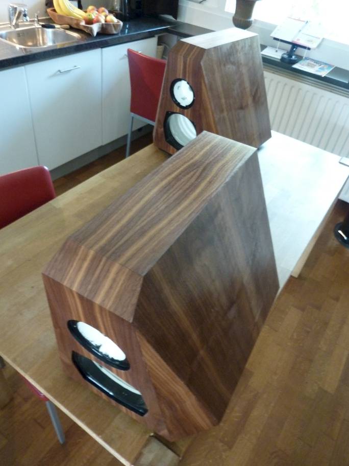

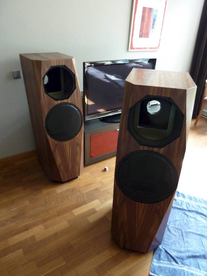

Belofte maakt schuld.....vanochtend de eerste klets Hardwax op de kasten.
Fe-no-me-naal vind ik het op het amerikaans notenfineer. Zeker het fineer dat ik op de baffle en facetten heb geplakt zijn echt heel fraai :D
De overwegend oranje gloed moet je maar even negeren, dat is een combi van licht, flitser en mijn panasonic camera.

WOW!!
ben nu al sprakeloos

Prachtig stukje werk.
Als je toch ziet wat er hier allemaal gemaakt wordt, dan zou je toch denken dat de naam van de site veranderd moet worden in PZBA. De P voor professioneel.

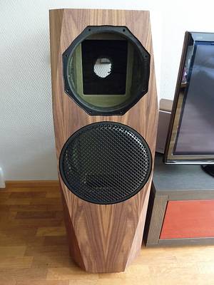

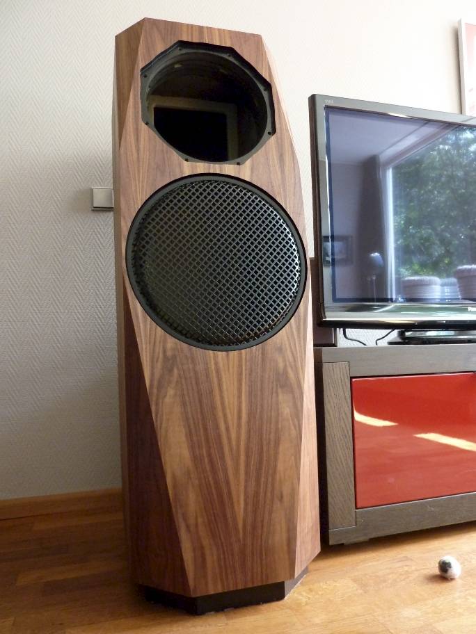

Berichten: 14141
Je gaat hopelijk toch niet echt dat rammelrooster voor de 15" woofer monteren?

Prachtig! De tekening van het fineer komt er echt super uit :goeie:

MechanicalAnimal
Berichten: 3260
Locatie: Apeldoorn
FR_Aad schreef:
WOW!!
thanks :D en dan te bedenken dat die pics het nou niet echt bepaald fraai weergeven :wink: , glimt teveel, dan weer te oranje...dan weer te dof.
Nou, kijk, Walt......Haggis loopt hier rond.....en die wil nog wel eens met zijn speeltjes gooien......en in november hopen we een puppy/vriendje voor hem te hebben, en dat vriendje krijgt uiteindelijk een schofthoogte van zo'n 80 cm en gaat ook zo'n 80 kilo wegen.
Dus ja, ik heb voor de 15 en de 12 inchers rammelroosters die ik in het front ga zetten. De boel wordt afgewerkt met luidsprekersdoek dus dat zie je straks niet meer.
Wordt er geluisterd dan haal ik het front eraf, dan ben ik er toch bij. Luister ik niet dan gaan het front er weer voor. Als er onverhoopt iets door zo'n driver gaat dan heb ik een groot probleem, want die worden niet eeuwig gefabriceerd natuurlijk.
Berichten: 14141

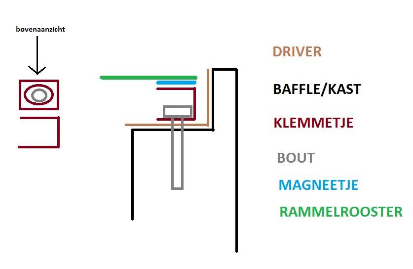

Hoe ga je die ronde stalen roosters dan vastzetten? De traditionele PA klemmen oplossing kan hier niet.

MechanicalAnimal
Berichten: 3260
Locatie: Apeldoorn
het liefst als volgt:
omdat ik die fineertekening niet achter een frontje wil verstoppen ga ik proberen om onder 4 bouten per driver een soort klemmetje proberen te maken. Op het rooster plak ik dan magneetjes die dan op de klemmetjes vastklikken.
Lukt dat niet dan ga ik ff zien of ik een gewoon frontje ga maken, dan lijm ik de roosters daarop vast, en dan speakerdoek er overheen.
Het liefst heb dus alleen een verwijderbaar rooster voor de drivers omdat ik zoveel mogelijk fineer wil blijven zien.
