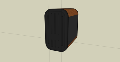

Re: project: termino
Berichten: 14143
Vrij luxe voor een filterkassie!
Komt het filter hierin op 1 vlakke plaat zoals je nu hebt, of ga je de componenten over de wanden van de filterkast verdelen, zou dan aanzienlijk compacter kunnen worden...
