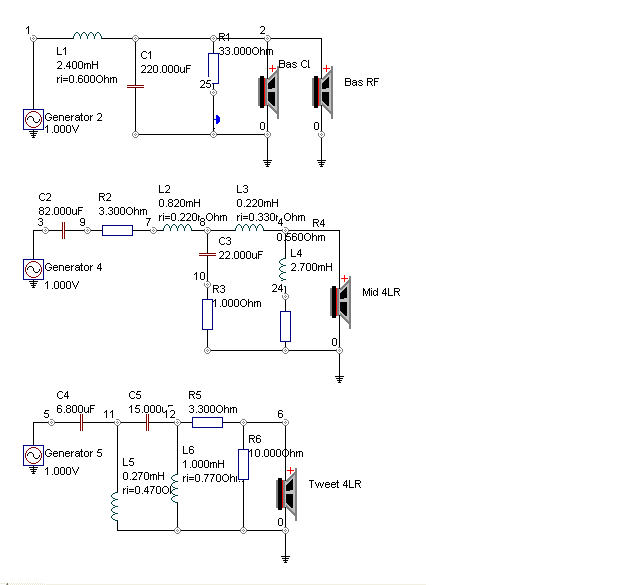

asterduc schreef:
Dit filter is door Marc vrij eenvoudig gehouden met zoveel mogelijk gelijke waarden als in het laatste filter zijn gebruikt.
Schema en curves please?

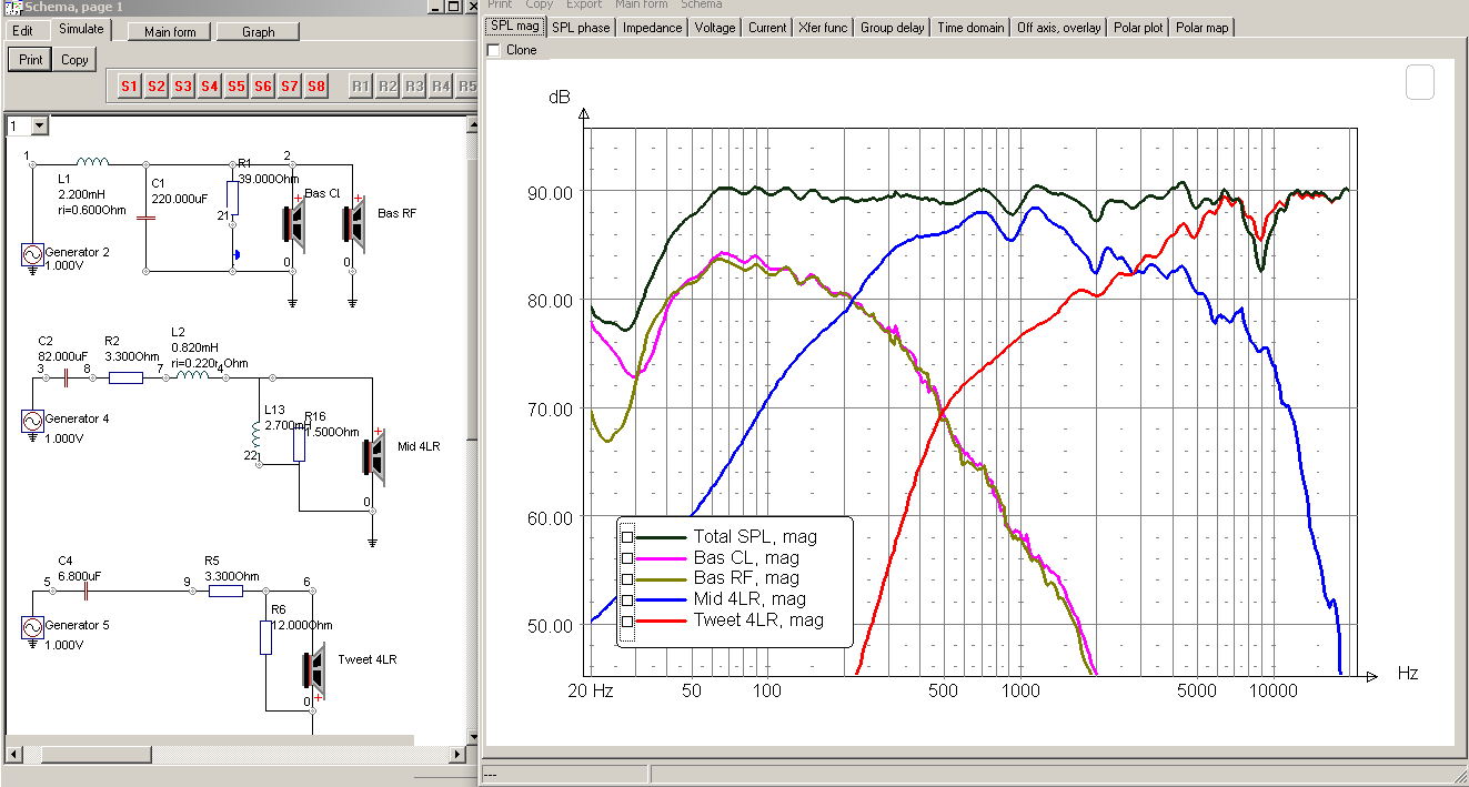

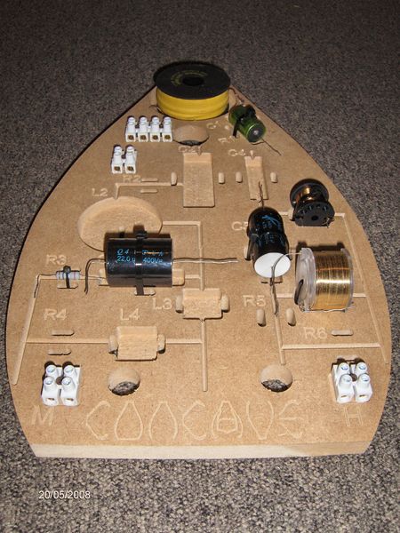

deze componenten zitten er op het eerste orde filter niet meer op.
Daarmee zitten ze nu al op de juiste plek! :D
L3 moet er ook nog bij, maar die heb ik alleen in 0.71mm² en dat mag iets meer voor de mid signaalweg dacht ik zo. Die doen we dan gelijk in Tritec, net zoals L2 trouwens.
Ed.

Het filter mag best ge-post worden, maar je hebt er verder niets aan. Het is geen eind voorstel. De vraag is wat Ed zou horen in termen van ruimtelijke projektie, timbre en slissen.
Als ik terug kijk naar het filter, zie ik dat de resulterende curves van de tweeter en midrange ook akoestisch 1e orde zijn. Dat lijkt me te slap. Je krijgt wel hele flinke lobbing in het afstraal patroon. Ik denk dat het kantelpunt omhoog moet.
Verder vertrouw ik de fase curve van de mid niet. Deze begint wel erg snel te vouwen. Ik heb dat nog nooit gezien met units die zo dicht bij elkaar staan, maar ik kan me vergissen. Ik zal zelf een meting doen op de HEZB, dan kan ik een sanity check doen. En verder wat Jeroen al zei, een idee van het afstraal gedrag.
