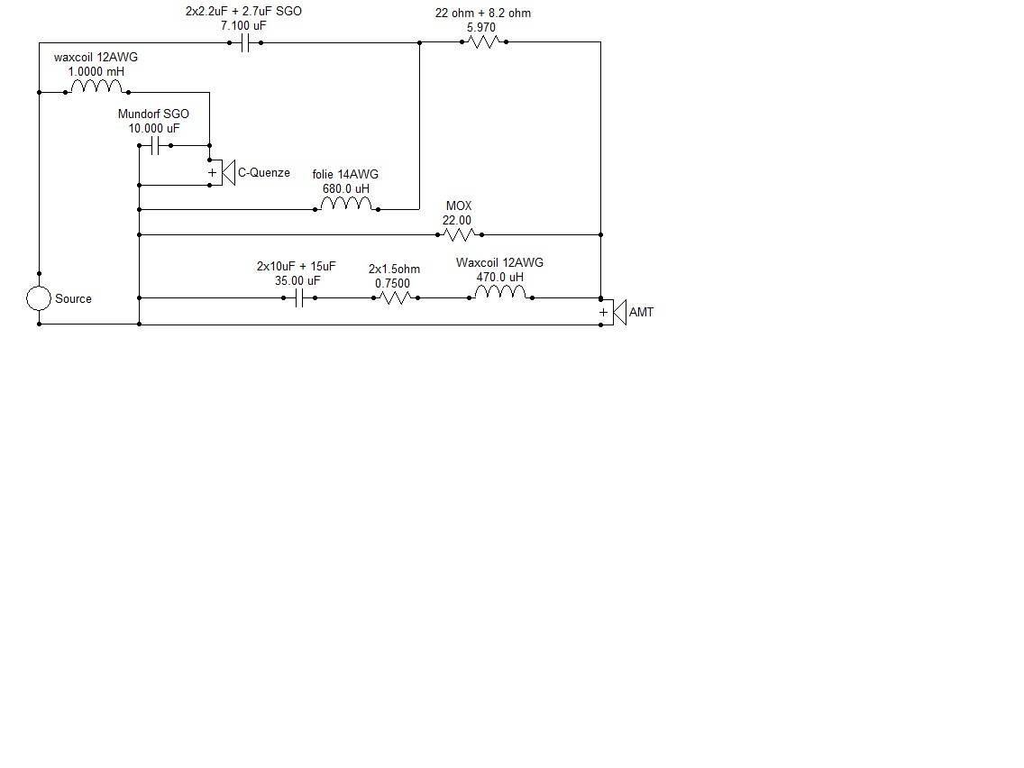

Inmiddels heb ik het hoog nog wat zachter gezet door de 4.5 ohm serie weerstand van de AMT te vergroten naar 6.0 ohm, zie het bijgevoegde schema.

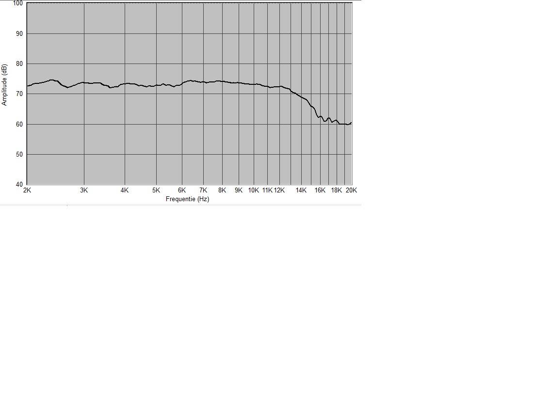

Ik hou zelf wel van een 'rustig' geluid en met de 4.5 ohm was het hoog me toch soms net wat té aanwezig. Een meting met ATB van het filter met 4.5 ohm en inclusief de werking van de ASP liet ook een flinke bak hoog zien t.o.v. het niveau bij 2-3kHz, zie onderstaande plot (ongeveer onder 30 graden)

Grappig wanneer ik naar de curve kijk zou ik zeggen dat het hoog nog al achter blijft .Walt schreef:Inmiddels heb ik het hoog nog wat zachter gezet door de 4.5 ohm serie weerstand van de AMT te vergroten naar 6.0 ohm, zie het bijgevoegde schema.
Nu maar weer eens luisteren, het zou namelijk zomaar kunnen dat het optimum ergens tussen de 4.5 ohm en 6.0 ohm inzit...
Het midden loopt over de hele linie ook al flauw naar beneden .
Zonder de speaker eerst gehoord te hebbem zou ik nooit denken dat het hoog te veel zou zijn.

Dit is vrij veel hoog hoor, de meting is onder 30 graden gedaan, vandaar de afval boven 10kHz. Van 6-10kHz zie je dat het niveau 1-2dB boven REF zit.

.jeroen_d schreef:Dit is vrij veel hoog hoor, de meting is onder 30 graden gedaan, vandaar de afval boven 10kHz. Van 6-10kHz zie je dat het niveau 1-2dB boven REF zit.
Ah ja nou zie ik het (onder 30 graden) moet ook eerst goed lezen
Zou er nog wel een on axis meting naast willen zien .
Dus Walt mocht je nog een beetje tijd over hebben

Zoals Jeroen al opmerkt lijkt vooral vanaf 6 kHz het niveau wat te hard te zijn. De oplossing om de 4.5 ohm naar 6.0 ohm te vergroten heeft ook nog wat effect bij 4 kHz dus wellicht is er nog een optimalere filteraanpassing mogelijk zodat het alleen vanaf 6 kHz verzwakt wordt. Echter eerst nu maar weer eens luisteren, ik heb het idee dat het niet gek is nu.

Mijn AMT tweeters axiaal opmeten heeft niet echt nut. Je kan deze namelijk beter niet axiaal beluisteren want dan moet je het hoog zoveel gaan dempen dat je off-axis erg weinig overhoudt. In de totale ruimte is er dan een gebrek aan energie voor deze hogere frequenties, dat klinkt nergens naar. Overigens alle speakers die ik hier ooit heb gehoord klonken beter als je ze niet axiaal beluisterde. 15 graden is vaak een mooie hoek.

Waarom heb je de parallel weerstand niet verkleind ipv de serie verhoogd.
Van Jeroen heb ik ooit begrepen dat de parallel weerstand het hele hoog bereik beïnvloedt en de serie voornamelijk het hoogste hoog.
Jij wilt vooral onderin het bereik van je tweeter wat kwijt, dus......
Misschien beide weerstanden wat verkleinen? Gaat natuurlijk wel je crossoverpunt iets aan de haal.

De tweeter is onderin juist goed, boven de 6000Hz speelt het wat aan de harde kant.
