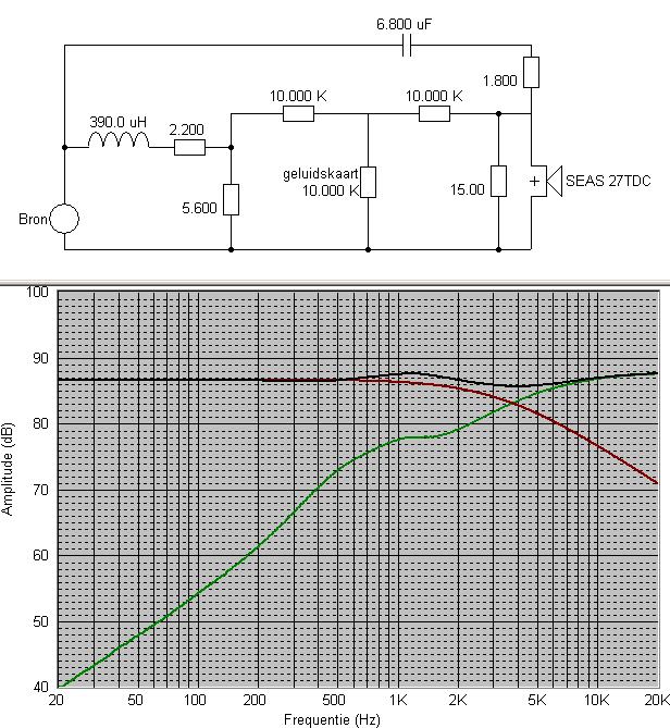

Ik zou nu onderstaande opzet willen voorstellen. De 4.7ohm weerstand wordt vervangen door een echte tweeter, de SEAS 27TDC. In de respons (groen) is duidelijk de invloed van de impedantie van de tweeter zichtbaar. Hij is enigszins gedempt door de 15ohm weerstand.
De respons die resulteert laat zien dat het hoogdoorlaatfilter al vanaf 1000Hz hoorbaar is. Tegelijk is de respons niet te grillig, afwijkingen +/-1dB, zodat de muziek goed luisterbaar zal blijven. Ik zal een track opnemen met de Jantzen Silver Z cap (€65,-) en de ruwe elco (€0,65), factor 100 in prijsverschil. :twisted:
Bij de ruwe elco zal ik door aanpassen van de weerstanden weer proberen richting de respons met de Silver Z cap te komen, die wordt de referentie.
Iedereen zou dan gemakkelijk het origineel eruit moeten kunnen pikken, 2 van de 3 files gaan veel op elkaar lijken (die met het scheidingsfilter). Eens kijken of deze test wat meer gaat opleveren. Vanavond neem ik op en ga ik posten.

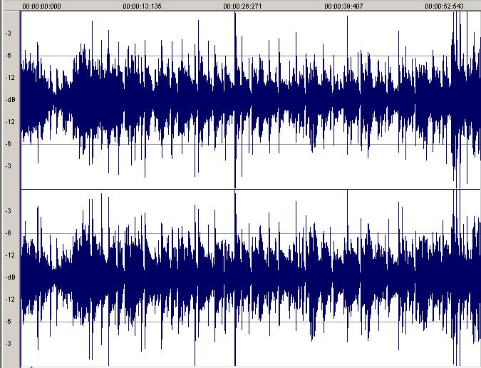

En hier zie je dat 'old love' van Eric Clapton unplugged het dynamisch bereik van de CD goed benut. Getoond is de eerste minuut van het nummer, zowel het linker- als het rechterkanaal, zoals het origineel op de CD staat.

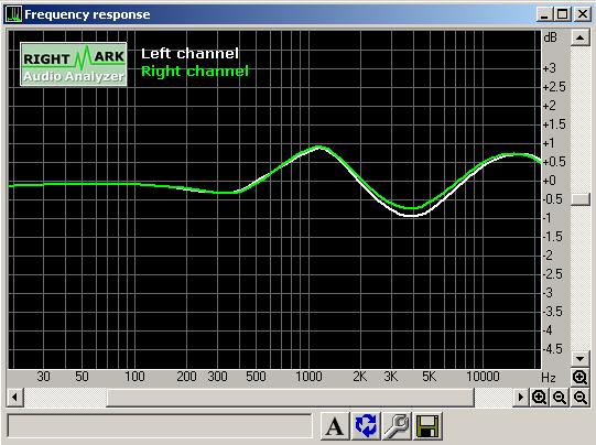

Hier zie je de overdracht, de ene met de Silver Z cap, de ander met de ruwe elco. Om de grafieken binnen 0,1dB verschil te brengen hoefde ik bij het filter met de elco slechts de 15ohm weerstand te vervangen door 18ohm.
Berichten: 12869
Hier kom ik weer met mijn rottestjes. Achtereenvolgens het origineel, de Silver Z cap en de ruwe elco in willekeurige volgorde. Ook met de afwijkingen van +/-1dB blijft het noodzakelijk om geconcentreerd te luisteren, zodat je het origineel eruit kan pikken.

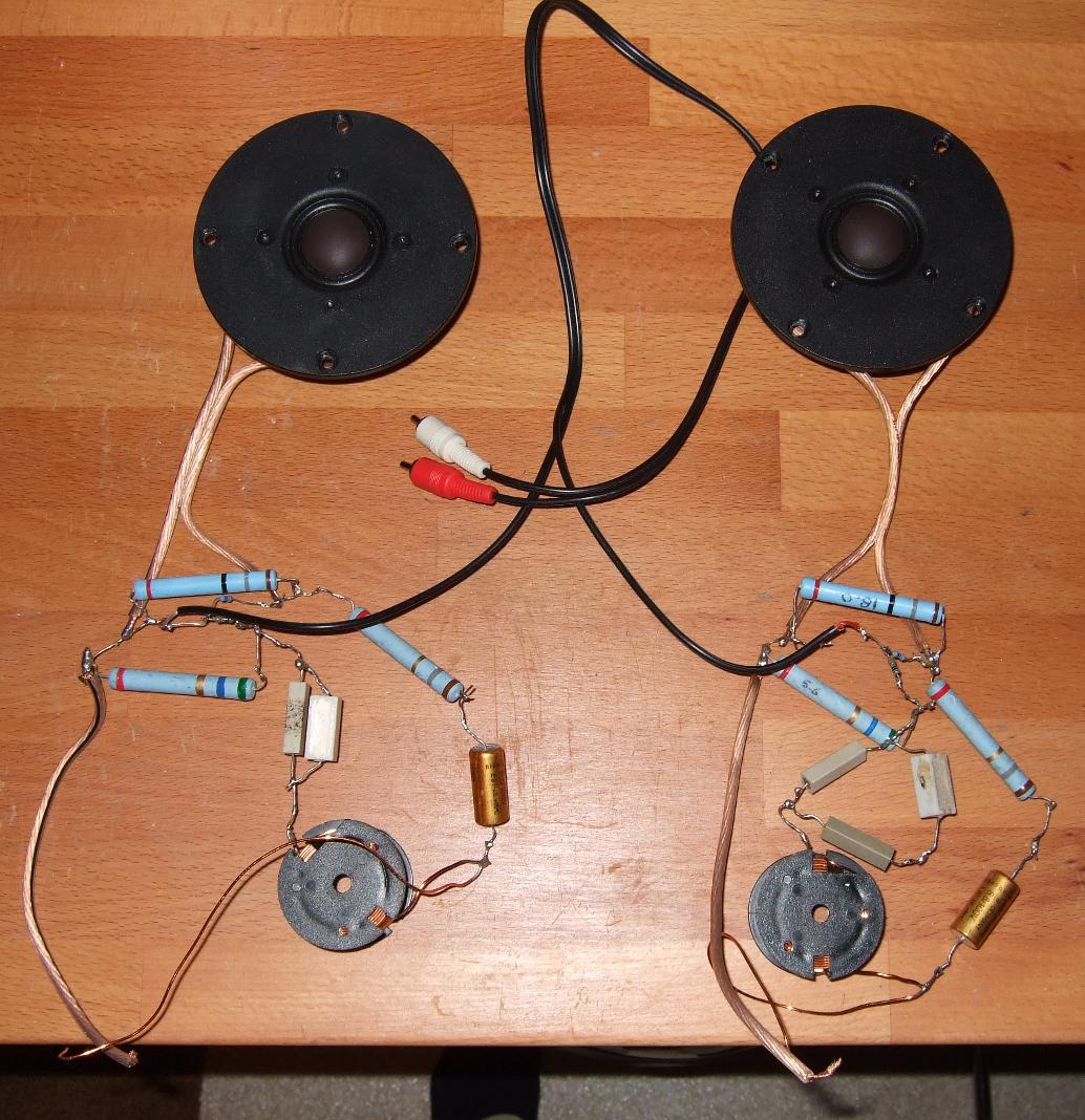

Voor de leut, nog een fotootje erbij van het scheidingsfilter met tweeter.
