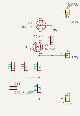

Geldt voor dit printje dezelfde waarden en dezelfde spanningen als het eenvoudige printje?
Want ik krijg hier 8,7V uit de out als ik er 12,2V opzet.
En de 11,2V op pootje 3 , en 9V op pootje 1.
Stroom is 5,6mA op de voeding.
Ik heb voor de weerstand R17 weer 200 ohm gebruikt.

Als je Iset hetzelfde kiest, zou je op dezelfde stroom uit moeten komen. Je krijgt alleen over R18 natuurlijk nog een boel extra spanningsval, dus om zeker te zijn dat beide MOSFETs in hun actieve gebied werken kan je dit printje op een wat hogere spanning testen. Zodra de stroom niet meer verder toeneemt als je de spanning verhoogt zit je goed. Maar door de RC tijd van R16 met C11 duurt het een paar seconden voordat de stroom definitief is ingesteld. Dus geef 'm even de tijd!

Ik heb het 2e printje ook getest en die komt met 30V op B+ op 12V out, met een stroom van 10,2mA
op pootje 3 kom ik dan op 14,2V. Klopt dit dan een beetje, of moet ik dan R17 aanpassen?
Het andere printje blijft laag, zit zeker iets niet goed.

Dat lijkt aardig te kloppen.

Re: 2a3-40W SE met 6Z51P en ringkern ugt's
peterl schreef: do 11 mei 2023, 19:57
Er klopt toch iets niet. Door R16 en R19 gaat geen stroom dus de 5,6mA die gelevert wordt gaat door R17 en R18, samen 1k2. Daarover krijg je dan 1,2 x 5,6 = 6,72V en niet 8,7V.
Moet die 8 misschien een 6 zijn?
De stroom wordt bepaalt door R17 en Q9 en kan voor elke andere Q9 verschillend zijn.

Anne, dit printje mankeert nog wat aan, moet even kijken waar de fout zit, volgens mij moet het 2e printje wel kloppen.
De 330n heb ik moeten verboren op de print(vanwege de afmeting) en daar kan iets met een baantje fout gegaan zijn, dus die kijk ik nog na. Bij het andere printje was dat eerst ook zo.

Ik gebruik op die plek een axiale condensator, die past perfect. Met een radiale condensator kan je beter de pootjes verlengen met draden, dan hoef je niet in het printje te boren. Maar aan deze tip heb je nu natuurlijk niks meer.

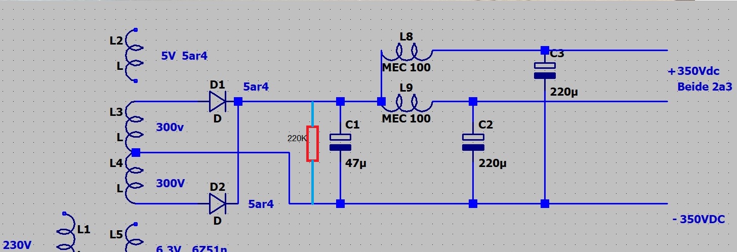

Ik was net met de gelijkrichting bezig en toen merkte ik dat als ik de spanning er af haalde het enorm lang duurde voor de spanning weg was, normaal gebruik ik een bleeder van 220K in mijn solidstate voeding, maar kan ik die ook hier plaatsen naast de elco omdat er een gelijkrichtbuis op staat?
Heb hem in het rood gemerkt.

Geen enkel bezwaar Peter.

top dan soldeer ik die er tussen, was het wachten om te testen wel zat op deze manier.

Zeker, zal dan hooguit 2 mA door gaan. Dus minder dan een 1 Watt verstoken. Neem dan wel een 3 - 5 Watt weerstand zodat ie niet al te heet wordt. Of een waarde van 470K, dat doet het ook wel hier. Duurt het wat langer.
