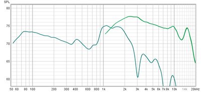

Hier nog even een meting van beide speakers apart.
De groen lijnen zijn van de speaker met alleen baf.
Kan ik daar uit concluderen, dat het met glaswol toch rustiger wordt?

Om iets over de glaswol te zeggen, kan je het beste metingen doen aan dezelfde luidspreker. Anders ben je tegelijk de woofers met elkaar aan het vergelijken.

Ja, wacht eens ff, werd gevraagd om een close range meting te doen van de drivers. Dus heb ik gedaan.
Re: Klopt het wat ik meet? (filter)
Klopt. Dat was om te zien of die ongebruikelijke frequentiekarakteristiek van je tweeter te wijten was aan de tweeter, aan je meetopstelling of aan de vorm van de behuizing.
Dit ziet er niet heel vreemd uit, je tweeter is wel ok. Het rare oplopen van de FR boven de 4k is er niet. Ik veronderstel dat dit ongefilterd is?

Klopt, ongefilterd.
Beide tweeters en beide woofers meten ook aardig gelijk.

Ja, dat is vooral voor de midwoofer om te kijken of je voldoende demping gebruikt. Het is duidelijk dat jouw hoeveelheid BAF te weinig is. Zoals pappaleo al vermoedde.
Maar echt een wereld van verschil zit er nu ook niet
Tussen de 2 kasten. Maar kan ik niet beter eerst met de foltering filtering beginnen?

Dat kan. Ik zelf zou dat niet doen en eerst de demping op orde brengen. Maar jij hoeft het natuurlijk niet op dezelfde manier te doen als ik
