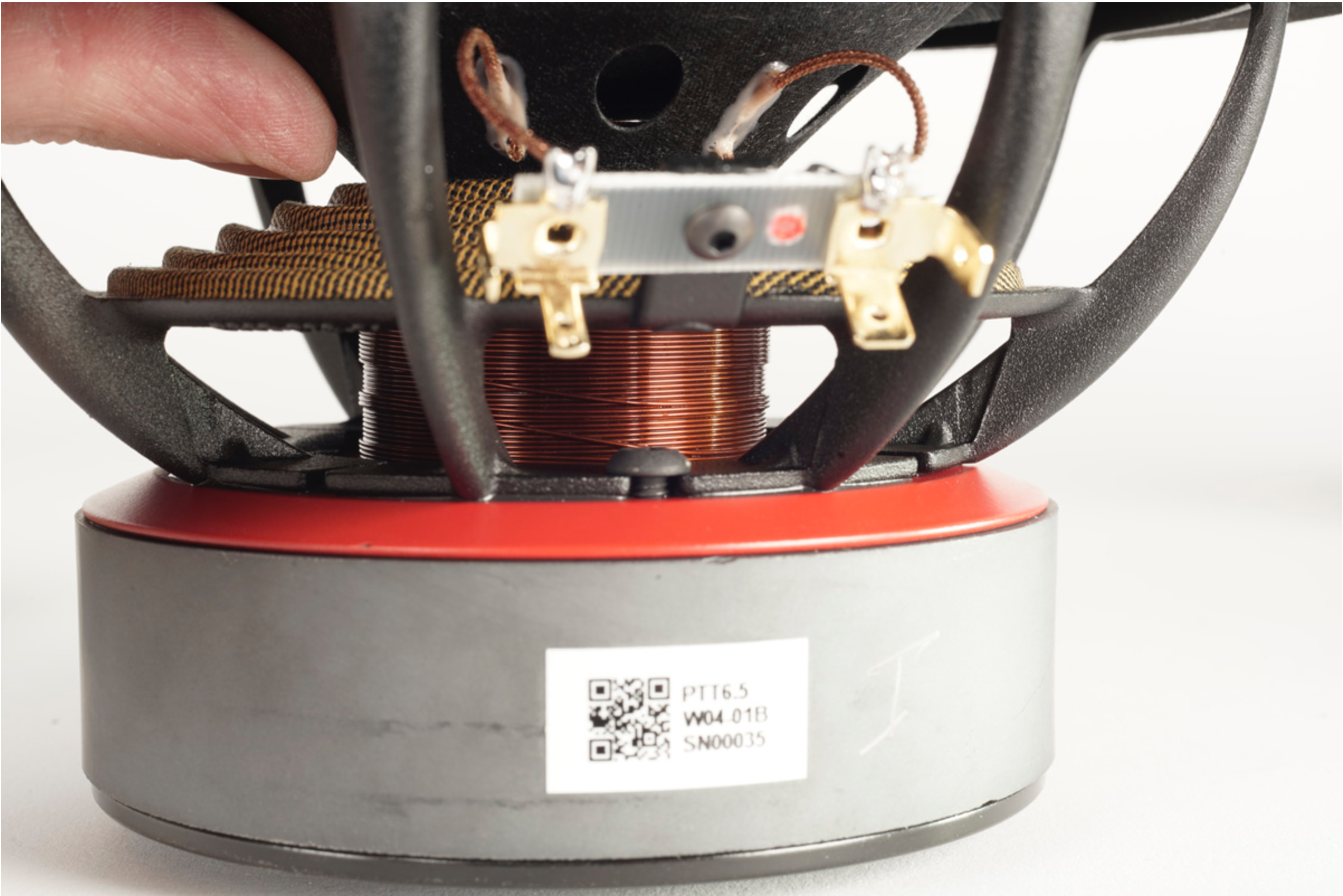

Hoe zie je die reflecties precies terug? Ik bedoel gerelateerd aan afmetingen, golflengte, frequentie.
Tussen de magneet en conus zit de spider. Die beweegt mee. Reflecties zouden dan voornamelijk ontstaan tussen spider en magneet. Hoe hard zie je dat terug?
Mijn ervaring is dat ik vooral de surround resonantie terug zie als 2de orde harmonische distortie en die zie je ook in respons en impedantie. Bij de Purify is dit probleem heel goed aangepakt met die gekke surround. Verder zie je het opbreekgedrag terug in de response, impedantie en distortie. Ik zie geen resonantie terug die ik kan relateren aan de magneet. Niet dat die er niet is, maar ik zie hem niet. Dus ik ben benieuwd wat jij ziet.
Ik heb de meting even niet bij de hand, zal ik later posten. Maar in de IR zie ik op de afstand van de magneten van (ze staan in impulse-gecorrigeerde opstelling), in tijd dan, een verstoring. Mijn theorie is dat het signaal aan de achterkant van de woofer op de magneet van de andere woofer reflecteerd.
Satefan
Dat lijkt me stug. Een van de voordelen van impulsgecorrigeerde opstelling is juist dat je dit soort reflecties/resonanties de kop in drukt. Het enige wat je nog overhoudt in de lijn van de woofers zijn de even modes van de inwendige staande golven. Dat zul je in de meting terug kunnen zien, ik zou echt verbaasd zijn als ik iets terug zou zien van reflectie op de magneten, dat effect is veel minder sterk.

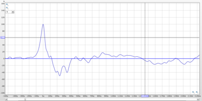

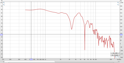

Ik heb de metingen even opgezocht. Dit is de ongefilterde SPL meting van de woofers in de behuizing:
Dit is de bijbehorende impulse meting:
Er zijn 2 membraan-resonanties waar te nemen. Op 4700hz en op 7600hz/8300hz. Na het aanbrengen van 2 notches zie ik deze impulse:
Ik heb het sterke vermoeden dat de verstoring die ik in de meting zie veroorzaakt worden door reflecties op de woofers.
Ben benieuwd wat jullie zien/vinden van deze gedachte.

Het is niet ideaal maar het ziet er goed uit. Ik kan de testerende onregelmatigheden niet relateren aan de magneet. Vergelijk bv eens de seas excel E0015-08s en E0037-08s. Vrijwel hetzelfde, niets dat ik kan herleiden tot de sterk verschillende magneten

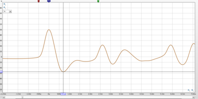

Okay. Bovenstaande is de meting voordat de LR24 er op gezet is. Daarna ziet het er zo uit:
De meeste reflecties zitten dus ergens boven de x-over lijkt me.
EDIT: Zelfde meting maar dan met ongeveer dezelfde tijd-schaal. Iets makkelijker vergelijken met de eerdere IR meting zonder de LR24 (in de voorgaande post).

Ja het filter haalt er hoogfrequent informatie uit. Dat helpt verder niet voor de analyse, ondanks dat het vergelijk interessant is en voor sommigen wellicht leerzaam. In de ongefilterde respons zie je de negatieve dip eerder in de tijd omdat de bandbreedte groter is. Ik zie hier geen reflectie in.

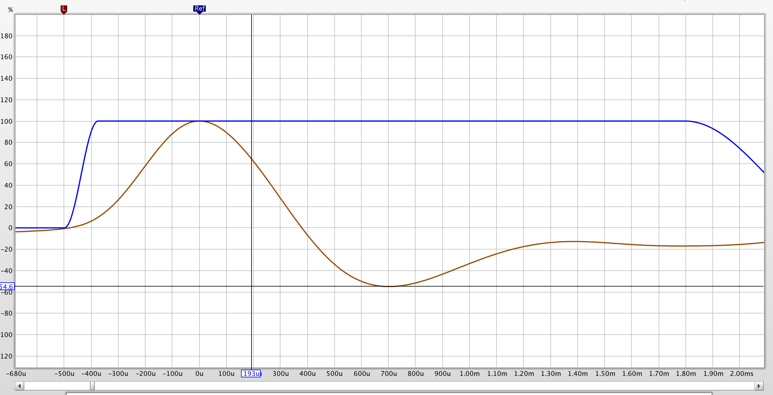

Even terug ging het over het verenigen van een grote(re) uitslag en het effect op de mid-weergave. De apart rolrand zorgt er voor dat de veerconstante constant(er) blijft over een groter slagbereik. Daarnaast is de spreekspoel is niet-lineair gewikkeld. Uiteinden van de spreekspoel hebben meer windingen dan het centrale deel:
Dus als de spreekspoel naar buiten beweegt, neemt de effectieve lengte L toe, wat de afname van het B veld compenseert
