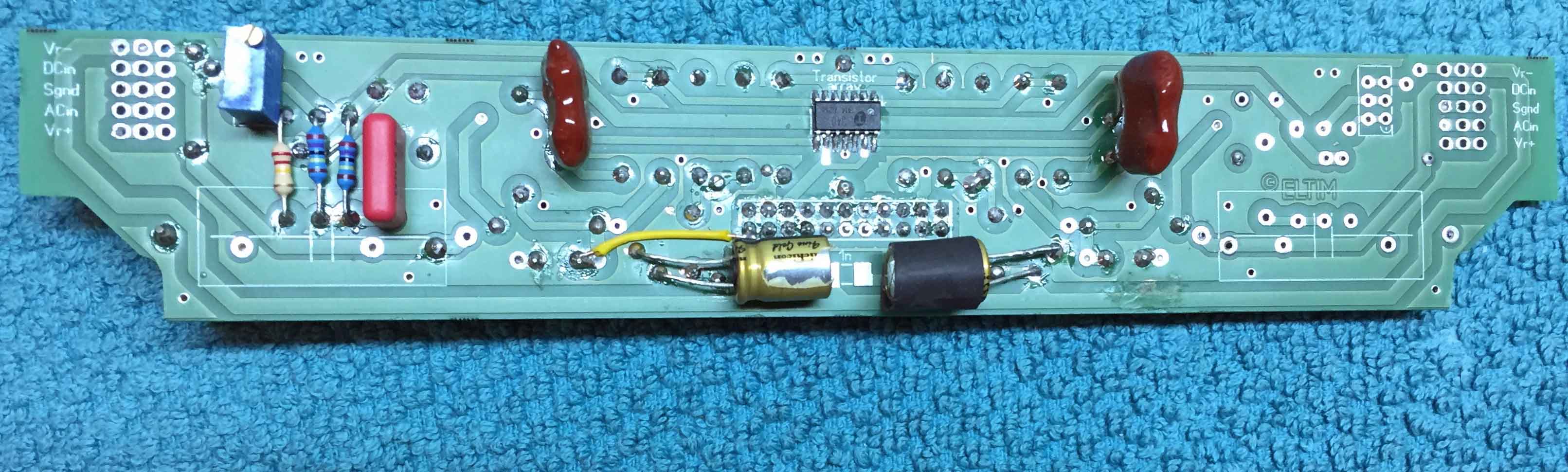

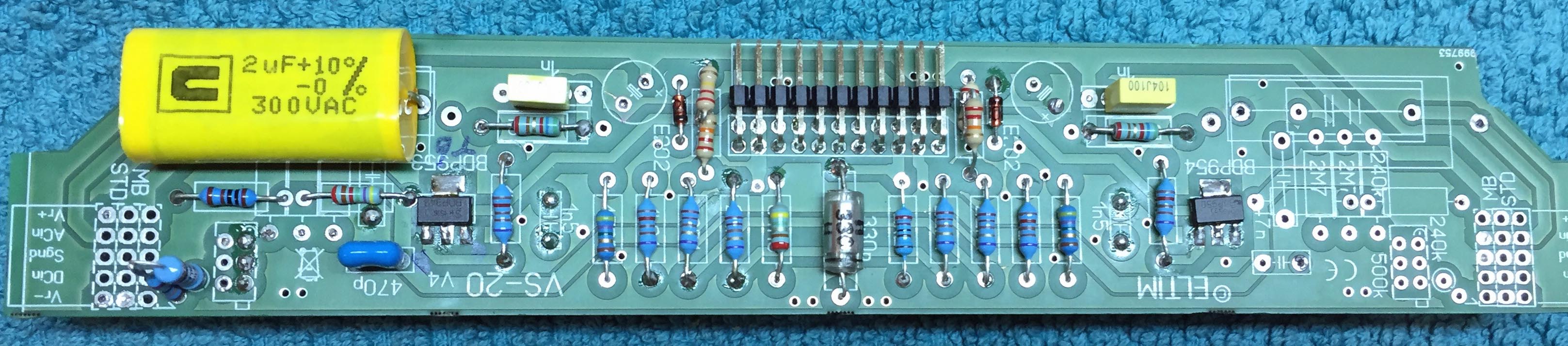

Hier het resultaat zoals het is geworden, sommige onderdelen kon ik niet opnieuw gebruiken, en bepaalde waarden zaten niet bij de levering.
Het is niet 100% perfect maar het gaat om het resultaat, afwachten maar.

Zo zie je maar weer Louis, altijd je DRC in je cadpakket gebruiken. Een foutje is zo gemaakt, zeker als je wat gaat aanpassen. Kan zelf vanuit ervaring spreken, doe veel ontwerpwerk in Kicad ( t/m 4 laags, 603 smd en 0.5 pitch BGA).
Dat het uiteindelijk op dit forum terecht is gekomen heeft toch wel te maken met het stroeve email contact met je klant en het niet opsturen van missende onderdelen en ik denk ook niet dat dit met een telefoontje was opgelost.
Het niet meeleveren van een schema en missende annotatie van onderdelen op de print is nou niet bepaald handig bij een zelfbouwpakket. Persoonlijk zou ik er dan met een boog omheen lopen. Als je bang bent voor jatwerk, moet je alleen maar modules gaan leveren die in een blok hars gegoten zijn ( ook al is dat geen garantie tegen handige Harries :mrgreen: ).
Al met al zit Patrick nu met een stapel losgesoldeerde onderdelen en nog wat missende dingen. Het zou je sieren door nieuwe module(s) met de missende onderdelen op te sturen.
En vergeet 1 ding niet: vertrouwen komt te voet en gaat ter paard.

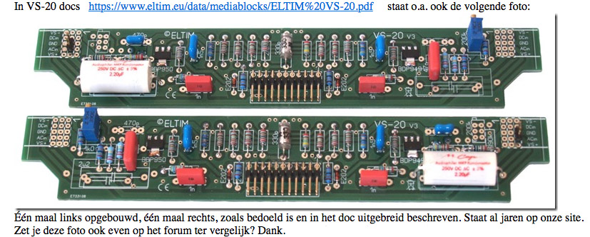

Beste mensen,
Deze story heeft inmiddels een positieve wending gekregen, via een email namelijk, heeft Eltim het boetekleed aangetrokken, met de opmerking dat toch het een en ander duidelijk op zijn website is vermeld maar als tegemoetkoming 2 compleet bestückt VS-20 printen GRATIS wil toezenden.
Met alles wat er in de afgelopen 2 weken is gezegd over en weer moet ik toch erkennen dat Eltim dit op een positieve manier wilt oplossen.
Ben dan ook van mening dat om die reden Eltim toch een gouden douche verdient, niet dan?
Ik denk dat het verstandig is om deze reden het voorlopig maar te laten wat het is, en de ontvangst van deze printen eerst even af te wachten.
Moet ook vermelden dat dit toch vooral door de hulp van jullie tot stand is gekomen, waarvoor nogmaals mijn dank, anders had het wellicht in de door 'ds23man' gesuggereerde kliko terecht gekomen, o ja en niet in de laatste plaats door Bertje, ere wie ere toekomt.
Ook heeft Eltim mij gevraagd om de foto met daarom de links en rechts uitgevoerde VS-20 te tonen, waarin duidelijk is vermeld hoe het moet, aan dat verzoek wil ik graag voldoen.
Hoe dan ook, het wordt vervolgt.

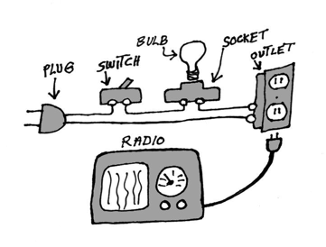

Patrick , heb jij al gehoord van een bulb tester ?
Zie foto
light bulb tester.gif (25.05 KiB) 424 keer bekeken

Berichten: 20411
Re: Eltim Hexfet amp
Ja dat gebruiken wij om storing te zoeken aan verlichtingsgroepen op hele oude fabrieken waar je zo maar een berg lasdozen kan hebben die niet op tekening staan, lampen van de groep afkoppelen, draden isoleren en lamp in serie, zo lang de lamp brand moet je verder zoeken :rofl:
meanman64
Berichten: 2617
Locatie: peer belgium
Bericht door meanman64 »
Zorgt er wel voor dat je versterker niet verder stuk gaat of begint te roken doordat deze door een defect enorm veel stroom (ampère) trekt bijvoorbeeld .
Heeft me bij reparaties al dikwijls zijn nut bewezen .
