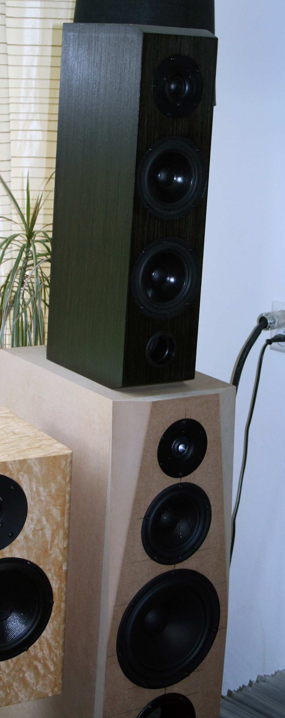

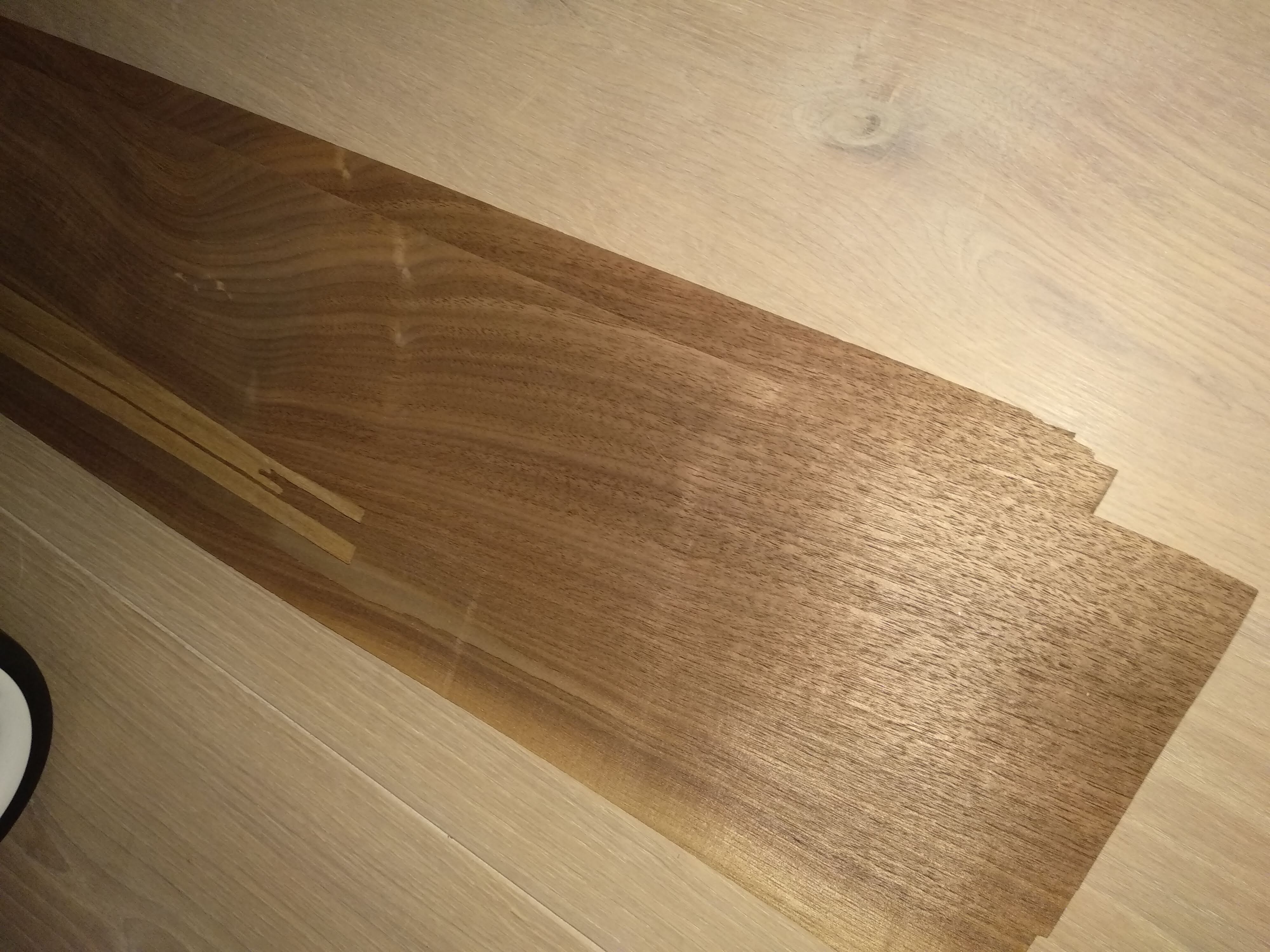

Heb dit gemaakt met noten en wenge. Volgens mij klopt de wenge niet. Dat hout is volgens mij fijner qua tekening.

Wenge volgens de Arnhemse Fijnhouthandel.
Maar als je Google loslaat op "wengé" dan zie je onwijs veel verschillen onderling, om het ff makkelijk te maken.

Ik zie het ja. Ook nog even bij hout-fineer gekeken.
Krijg alleen maar meer twijfels over de afwerking maar wil niet (zoals bij de Vertigo) jaren wachten met de afwerking.
Zoeken op wenge luidsprekers werkt beter. Ik zie net deze Encore's en vind dat wel bijzonder mooi maar het wordt al snel erg donker.
Even voor de grap m'n Vario center (eiken fineline met Osmo) op de Faktum gezet en is erg donker en dat vind ik niet zo heel mooi (denk ik haha)

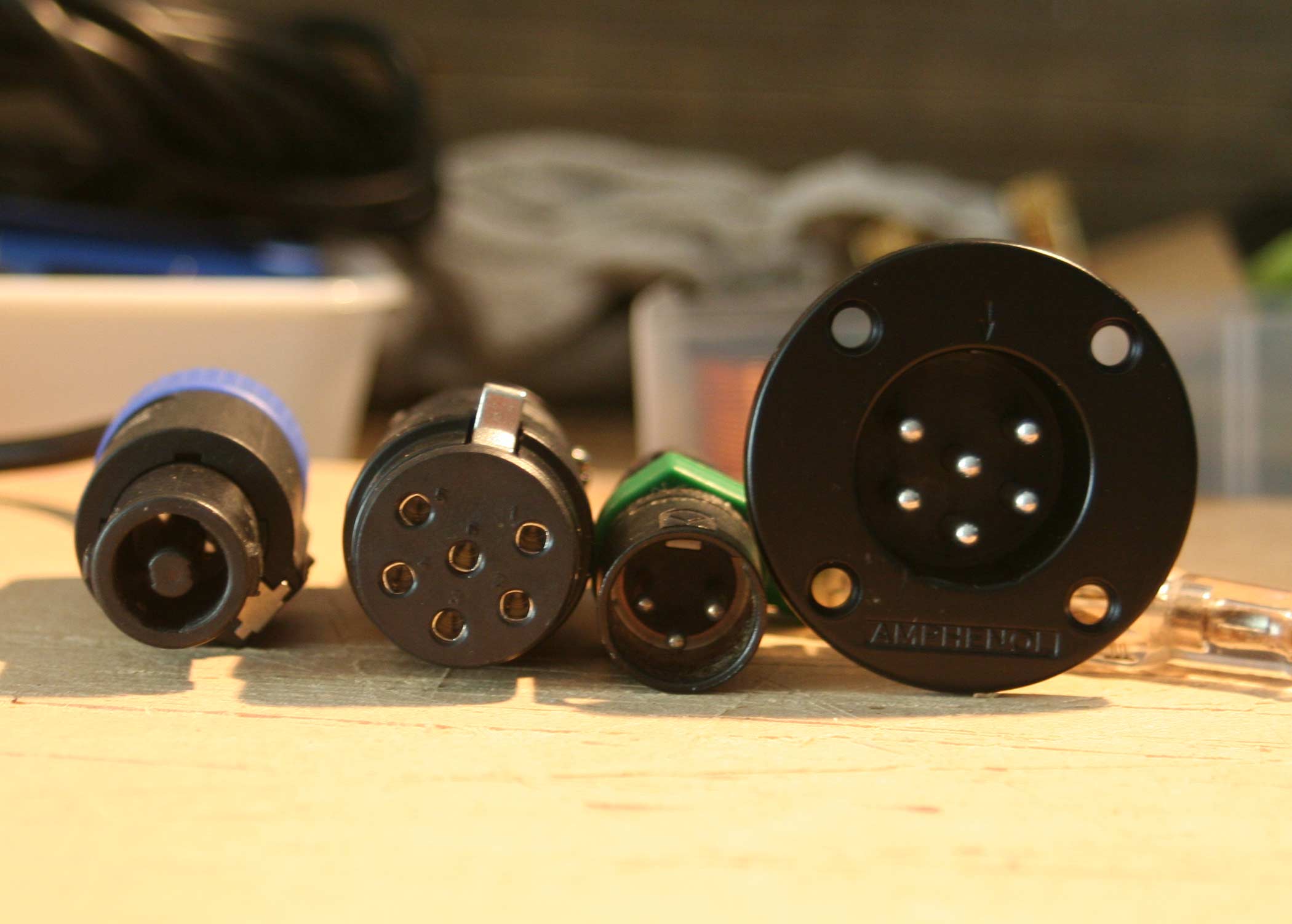

De Amphenol pluggen binnengekregen. Kan dus weer iets gaan solderen :mrgreen:
De complete set was wel duurder dan verwacht. De btw over het hoofd gezien. Nu was het totaal €72 (gratis verzending via mouser.nl)
Kabels toevallig gisteren gehaald en wordt weer volledig zilver/teflon bekabeling.
Op de units gebruik ik nog even kabelschoentjes totdat ze echt klaar zijn.
@Maarten zoals je kunt zien zijn ze flink groter dan een XLR (ook iets groter dan de Speakon) en hebben ze veel dikkere pinnen.
Bij Mouser hebben ze volgens mij alle soorten en gaat het tot en met 8 polen in de kleur zilver of zwart.

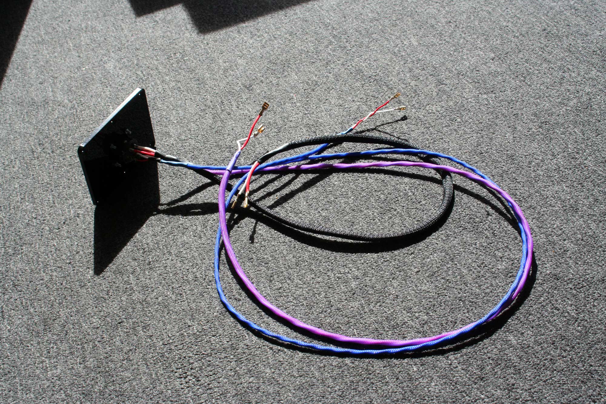

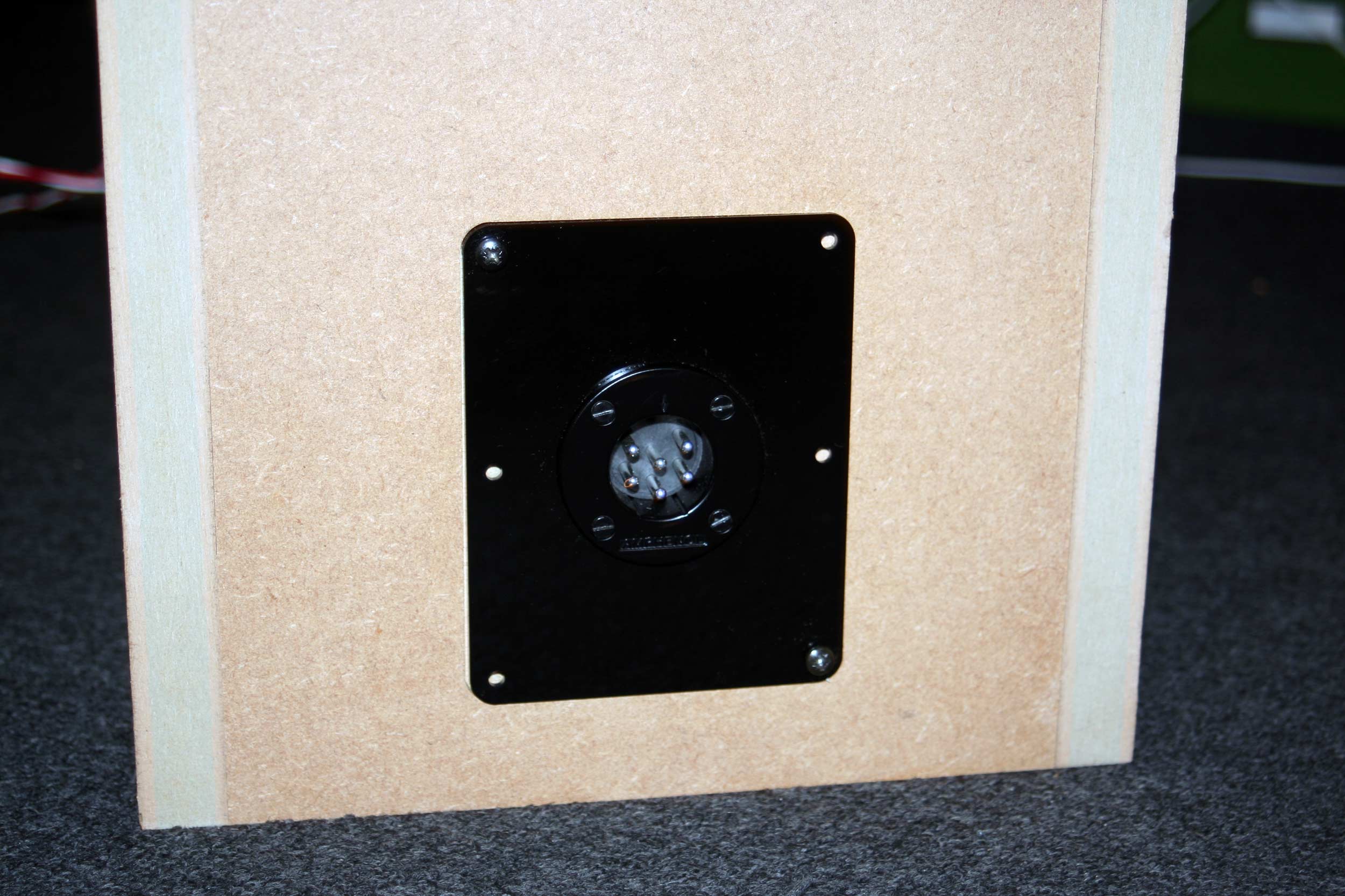

Bezig met kabelstrekken en even een plaatje van de terminal, gemaakt door Kees.
Printplaat voor het filter zal waarschijnlijk ook zwart plexiglas gaan worden met een deels doorzichtige bovenkant of kap.

Goed idee als je de filters buiten de kast wilt houden.
Ga ik eens rustig uitzoeken welke voor mij het beste zijn.
Ziet er strak uit.

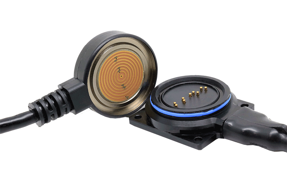

Even OT, sorry Kalimba: Amphenol heeft mooi spul in het programma, hebben (werk) op een product dit type toegepast, Stingray, heel gaaf: https://www.amphenolpcd.com/products/circular/stingray
Connect magnetisch, maak niet uit onder welke hoek je connect door de circulaire connect banen op een pcb, kan zelfs redelijk high speed aan, en IP68. Bij ons toegepast op een medisch iets, maar ontwikkeld om 'in het veld' snel te kunnen (dis)connecten.
