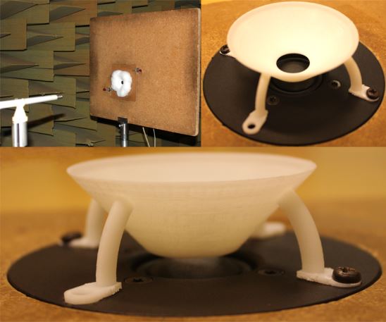

Leuk leesvoor. Voor de liefhebbers, de waveguide waar dit stukje over gaat:
De metingen aan onze eigen waveguide lieten zien dat ieder lipje of randje in de buurt van de tweeter direct reflecties opleveren (met pieken en dips in de response). Moet hier zeker ook het geval zijn!

Heel interessant allemaal, vooral het SEAS verhaal, al is het wel wat wijdlopig. Ik had het gevoel dat dit is wat je krijgt als je een computer een experiment laat uitvoeren, terwijl je zelf eigenlijk geen goede hypothese hebt over de uitkomst.( Maar misschien ben ik een oude chagrijn..)
Het verhaal ( en ook de Heissmann metingen) illustreren naar mijn idee twee aspecten:
- Als je met een waveguide probeert het rondstraalgedrag minder frequentie-afhankelijk te maken, dan kan dat eigenlijk alleen door in het lagere deel van het bereik, waar zo'n dome volledig rondstraalt, wat extra bundeling te forceren. Dat leidt onvermijdelijk tot een toename in de druk op de as, zoals je ziet aan de " bult" of "heuvel" die nu in dit frequentiegebied verschijnt. Dat moet je in het filter weer corrigeren.
- Obstakels die qua grootte overeenkomen met de optredende golflengtes leiden onherroepelijk tot diffractie problemen als je die dicht bij het stralende oppervlak aanbrengt. De poging om dit rekentechnisch via COMSOL te voorspellen, lukt maar matig, omdat er detail-problemen optreden zoals niet te voorspellen lokale variaties in de membraansnelheid -en fase van de dome. Goed geprobeerd, maar erg riskant!
Overigens, in het SEAS verhaal staat dat de simulatie is gedaan in een denkbeeldig oneindig klankbord, en de metingen niet. We weten nu, hoe groot de verschillen tussen simulatie en meting dan kunnen zijn....
Toch bedankt voor deze interessante verhalen, en gegroet,

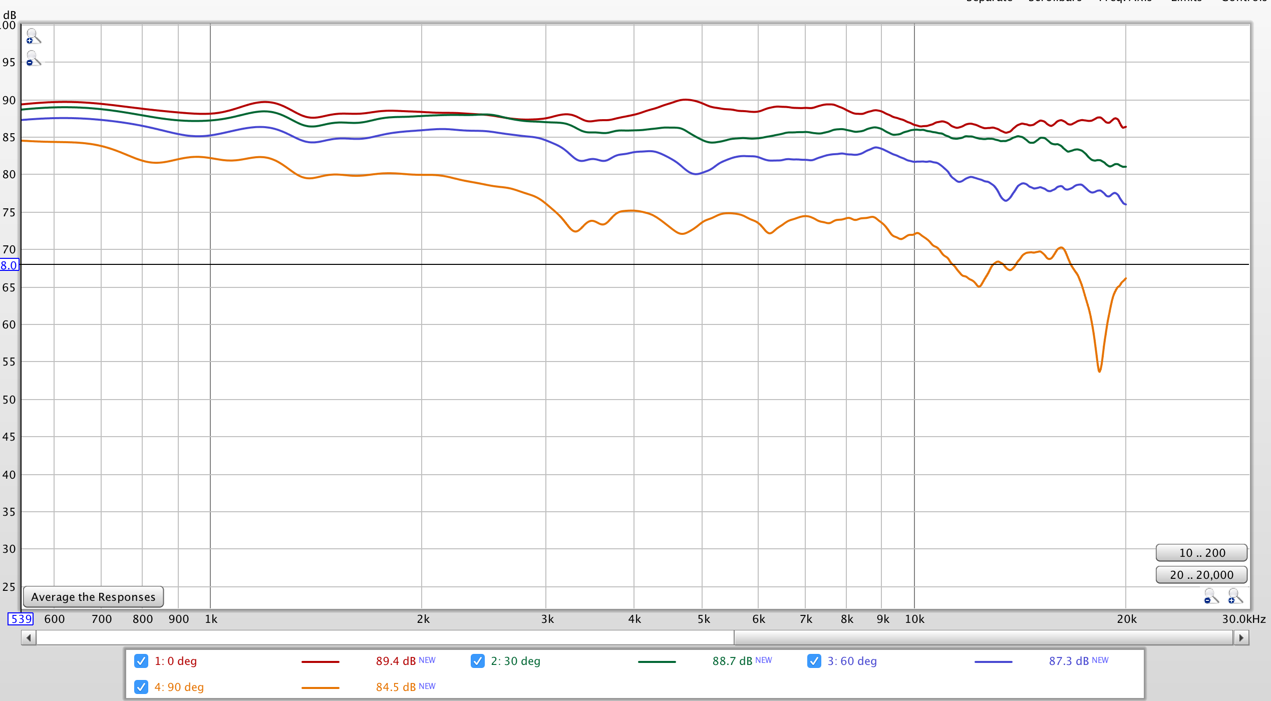

Jammer dat Dave niet is verder gegaan en de off-axis response ook gemeten heeft icm bluetac etc. Daar gaat het natuurlijk om bij de DXT. Dit zijn de metingen van mijn monitoren met de DXT:
Je bent zeker geen oude chagrijn. Dit is een eindscriptie ( bij SEAS) gedaan met de vraag of we met simulatiesoftware een ideale waveguide automatisch kunnen uitrekenen. Eigenlijk vind ik dat behoorlijk geslaagd, al zal er nog behoorlijk aan het model gesleuteld moeten worden
Dat probleem hadden we ook al toen de CD hoorn op de markt kwam. In het DSP tijdperk is dat tegenwoordig een fluitje van een cent
Klopt, maar als je er niet aan begint weet je ook niet waar de problemen ontstaan. Zou me niets verbazen dat SEAS momenteel druk met dit model bezig is en vergeet niet dat JBL ook op een rare hoorn/waveguide uitgekomen is door dit soort modellen en simulaties.
Wat ik begrijp zijn de controlemetingen in de standaard testbaffle bij SEAS gedaan

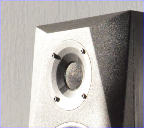

Met de Idunn van mijn zus dit geintje uitgehaald.
De DXT met dun isolatie tape van in dezelfde kleur "weg geplakt ".. :mrgreen:

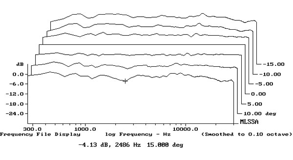

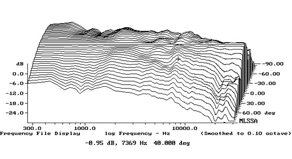

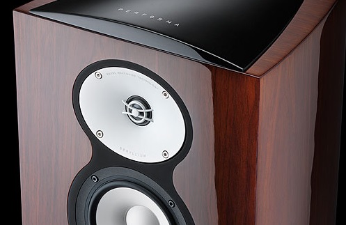

Interessant is wat Revel voor elkaar weet te krijgen volgens de metingen van John Atkinson in Stereophile (https://www.stereophile.com/content/rev ... asurements) met deze waveguide:
weten ze horizontaal dit te produceren:
Revel Performa F228Be lateral response family at 50inch normalized to response on tweeter axis.jpg
dus prachtig evenwichtige afloop en mede met optimaal gekozen filter verticaal dit:
Revel Performa F228Be vertical response family at 50inch normalized to response on tweeter.jpg
Dus zonder suck-outs waar tweeter en middentoner in tegenfase staan. Hoe hebben ze dat voor elkaar gekregen?

Het is niet zo toevallig dat Revel met deze tweeter komt, ze zitten met hun R&D samen met JBL in het Northridge complex.
