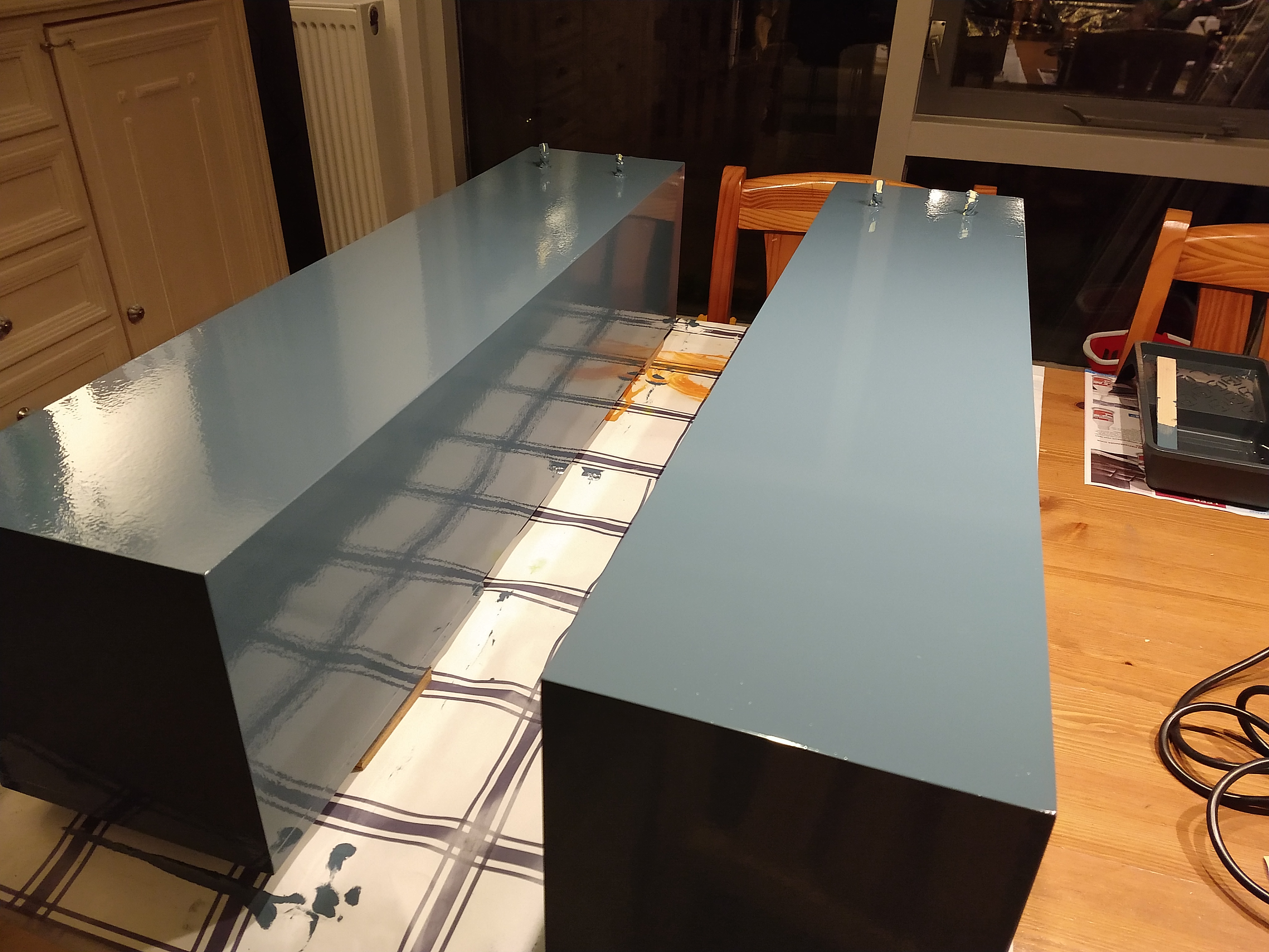

Zo 2e laag op de zijkanten en achterkant;
Vanmiddag de eerste laag met waterproof 400 geschuurd en 2e laag opgezet. 2e laag maar polijsten denk ik :think: dan omdraaien, achterkant beschermen en voorkant lakken.

Als je gaat polijsten zou ik zeker een maand wachten........
Berichten: 20422
Re: Copper project
Ja dan moet ie goed uitgehard zijn anders versmeer je hem meer toch?
Berichten: 17581
Re: Copper project
En je krijgt vegen en krassen....
Hoe langer je wacht hoe beter.
Berichten: 20422
Re: Copper project
Ok thanks :goedzo:
Berichten: 17581
Re: Copper project
eerst schuren tot korrel 4000,dan polijsten is nog mooier. :mrgreen:

Is twee laagjes niet wat dun, voor je gaat polijsten?
audiomanics
Berichten: 4575
Locatie: Appelscha
Re: Copper project
Bericht door audiomanics »
Ligt een beetje aan hoe vlak de ondergrond is. Met moed beleid en vaderlandsliefde kan je het mooi glad krijgen door alleen de oneffenheden (ook stofjes o.a) er af te schuren.. Ik zou beginnen met 1000 waterproof. Krassen van grover schuurpapier poets je niet zomaar weg..
