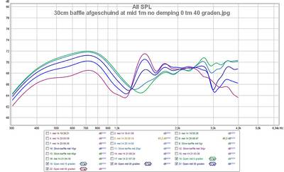

Vanavond ook nog de mid ingefreesd en enkele metingen gemaakt. Onderstaande zijn gemaakt van de woofer zonder een kast erachter:
Mid in 30cm baffle (zonder kast)

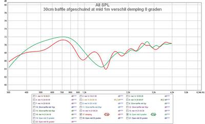

Tevens nog een meting gedaan met als test een doos met daarin dempingswol achter de unit:
rood=doos met demping<br />groen= geen demping
groen= geen demping
Ben er niet helemaal zeker van of de metingen nu met of zonder behuizing gemaakt kunnen worden. Iemand daar een idee over hoe de mid het best te meten?

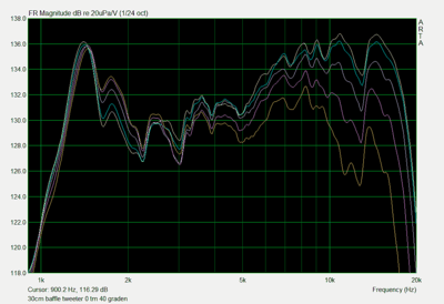

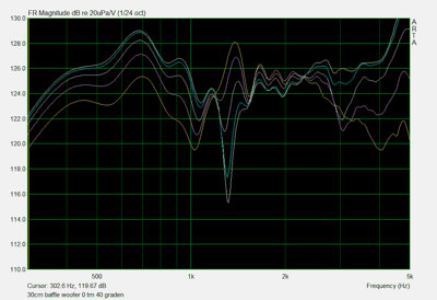

Vanmiddag nog gekeken om met Arta een aantal metingen te maken. Resultaten hierin komen volgens mij vrij goed overeen met die van REW. Ook hierin een gated time-window gebruikt.
Tweeter in 30cm baffle
Woofer in 30cm baffle
Vervolg zal zijn om de tweeter en woofer beiden in een 20cm baffle te testen.
Iemand trouwens misschien nog een advies hoe de woofer te meten? Nu doe ik dat namelijk zonder behuizing achter de unit. Is het nodig om hier toch een kast achter te maken? Vanaf welke frequenties geeft deze kast invloed?

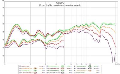

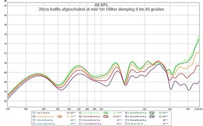

Zojuist ook nog de test gedaan met beide drivers in de 20cm baffle. Achter deze baffle met een 10liter doos gevuld met demping een achterkamer gesimuleerd. Hiermee volgende metingen kunnen genereren:
20cm baffle tweeter
20cm baffle tweeter
20cm baffle midwoofer
Gezamenlijk ziet het er dan als volgt uit:
Midwoofer en tweeter
Wat betreft directivity lijkt de 20cm kast in ieder geval de beste resultaten te geven, met op afstraalgedrag gegevens gebaseerd een overnamepunt tussen de 2500 en 3000hz. Wel lijkt de vulling en grootte van de "achterkamer" nogal wat invloed te hebben op het definitieve resultaat. Dit zal getest kunnen worden in definitieve kasten.
Keuze voor de behuizing zal dus uitgaan naar een 20cm brede behuizing met afgeschuinde randen.

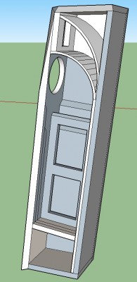

Afgelopen maanden in en rondom huis een aantal (klus)projecten afgewerkt, waardoor het speaker traject tijd stil heeft gelegen. In deze klussen is veel gebruik gemaakt van eiken, vuren en douglas hout. Dit heeft me in geleerd dat door de werking van dergelijk materiaal het verwerken ervan niet handig is om een mooi strak resultaat neer te zetten, zeker op langere termijn. Aangezien ik het op dit moment wel een beetje hiermee heb gehad, dan ook besloten om in de fronts geen massief "werkend" hout te gaan gebruiken.
Voor de klussen rondom huis is een invalzaag met geleiderrail aangeschaft en deze bevalt momenteel erg goed. Idee is dan ook om de fronts in verstek te gaan zagen en hiermee het aantal naden te berpeken. Op de luisterdag Breda in mei ook meegekregen van Dre dat verstek met een invalzaag en geleider goed te doen zou zijn.
Met deze gegevens het ontwerp een stukje aangepast. Zaken die veranderd zijn:
- Speaker wordt 7 graden achterover geplaatst.
- Bovenkant speaker wordt horizontaal, i.p.v. 90 graden op front.
- Afschuining om tweeter en woofer kan nu dieper worden, hoeft geen rekening meer gehouden te worden met de dikte van een massieve baffle :wink:
- Baffle bij tweeter wordt dikker om diepere afschuining mogelijk te maken.
- Interne ruimte achter de tweeter is nu door de ronde binnenvorm dieper.
- Vorm voor de voet ben ik nog niet aan uit. Nog eens kijken voor iets met soundcare superspikes erin verwerkt.
Hier is onderstaand ontwerp uitgerold:
Zijkant
Zijkant
Voorkant
Voorkant
Binnenkant
Binnenkant
Een van de komende weekenden eens op hout uit gaan.
Re: Gesloten 2-weg AT / AMT Fronts met BMS (Sub)woofers
Geplaatst: zo 21 aug 2016, 17:22
door Walt
Het zwaartepunt van dit ontwerp zit relatief ver naar achteren, de kast is erg ondiep, dus hier zal een forse voet onder moeten om omkiepen naar achteren te voorkomen.
Geplaatst: zo 21 aug 2016, 18:05
door dre
Dat zier er goed uit Erik! 8)
Geplaatst: zo 21 aug 2016, 19:42
door jeroen_d
De ruimte voor de middentoner is erg groot nu. Dat geeft een staande golf in de hoogterichting van de behuizing. Gezien je lage crossoverpunt zit die dan ook in het werkingsgebied. Ik zou voor de mid herhalen wat je voor de tweeter doet, dat werkt heel goed. Zo'n ruimte kan je mooi vullen met Twaron, te beginnen met een matje BAF direct achter de drivers om te voorkomen dat de Twaron draden in de driver kunnen raken.
