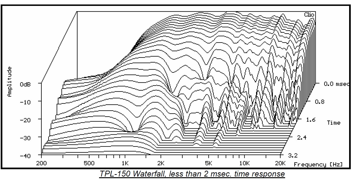

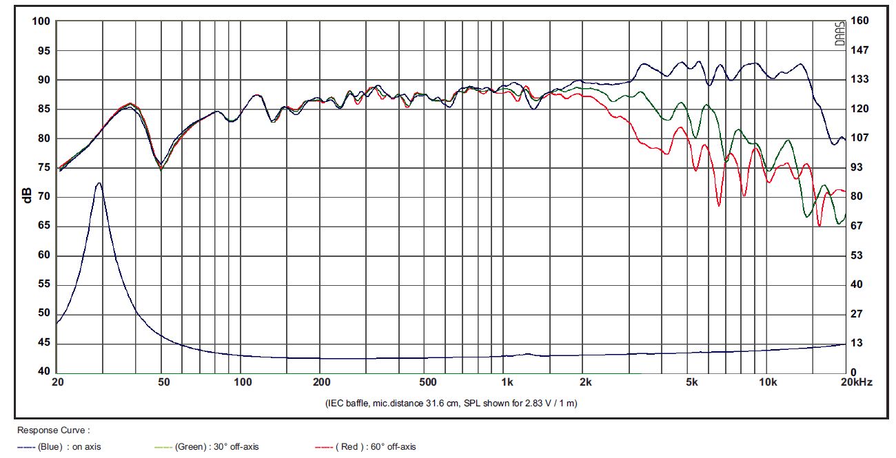

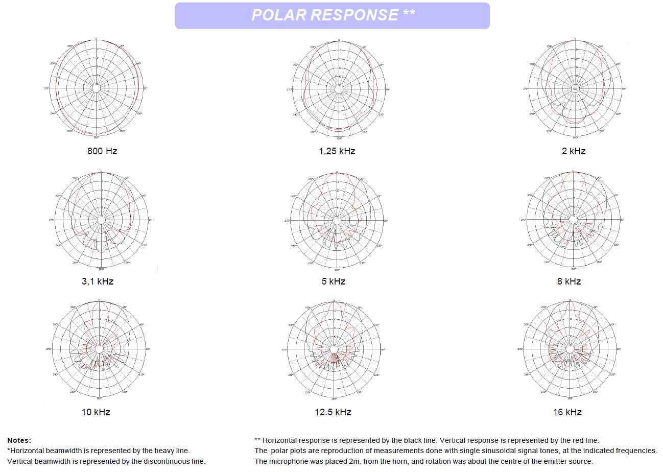

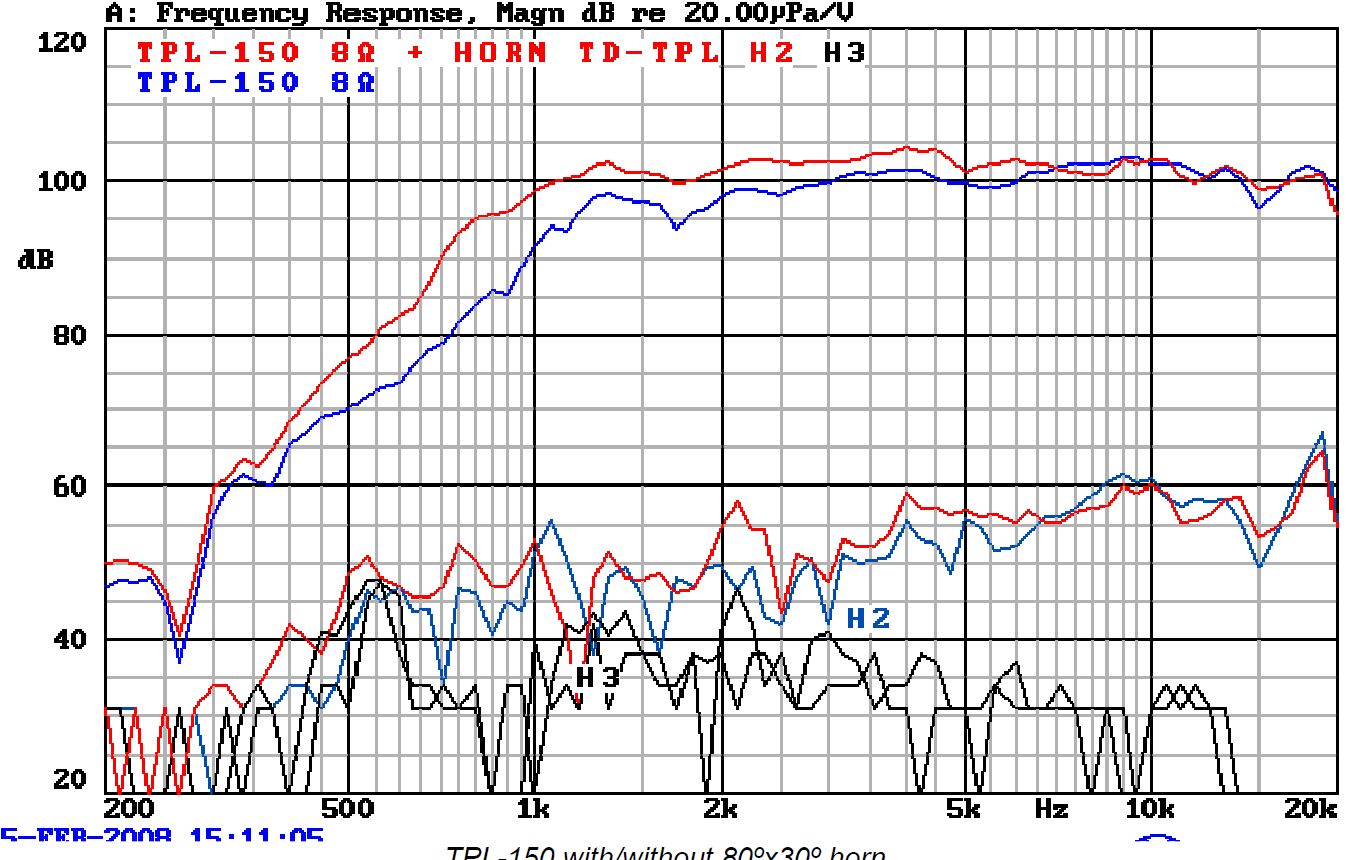

Wat metingen gevonden op het net betreffende de TPL-150, het wordt trouwens de hoorn versie wat mij door Tony Gee aanbevolen is (thanks voor de input Tony :D ), "koppeling aan de lucht door een hoorn geeft een grootser beeld met meer micro dynamiek en qua timing zit hij dan ook dichter bij de PHL 3430"
