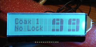

Het displaytje werkt ( aangestuurd via SPI), evenals de constante stroombron voor de backlight.

proficiat Knuisje, zoals je zelf ziet, aanhouder wint
O ja, had ik al gezegd dat het er heel erg mooi uitziet
Re: AFDAC-LB (Low Budget)
Ziet er inderdaad keurig uit.
Is dat zo'n display met een backlight folie erachter, zo te zien ?
De aanhouder wint inderdaad!ray5150 schreef:Ziet er inderdaad keurig uit.![]()
Er zit een kunststof blokje aan de achterkant met een wit ledje er in.

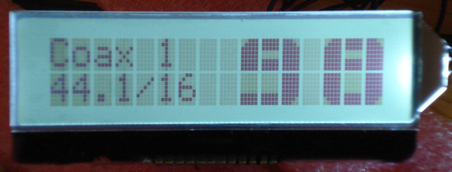

De src4392 is een geavanceerd ic-tje. Er zijn leuke spielereien mogelijk zoals het uitlezen van bitdiepte en trackinfo van cd's.
Dat is inderdaad een grappige bijkomstigheid.
Info die je dan wel moet instellen via een menu?.., of kan dat voor een soort of lopend/wisselend boodschapje voorbij komen met de informatie.
Ik heb het nu zo gemaakt dat zolang wijzigingen worden gedetecteerd de trackinfo wordt getoond, en anders weer de samplerate.

Dus eigenlijk altijd, aangezien de tijd als het goed is blijft doorlopen. Of doel je op andere wijzigingen?knuisje schreef:Ik heb het nu zo gemaakt dat zolang wijzigingen worden gedetecteerd de trackinfo wordt getoond, en anders weer de samplerate.

Het gaat om wijzigingen in het Q-kanaal van de subcode die op een cd staat. Het gaat dan om tracknr., index, relatieve en absolute tijd. Een keer per seconde check ik die op wijzigingen. De tijd zal inderdaad elke seconde anders zijn tenzij wordt gepauzeerd of de cd is afgelopen. Dan toon ik weer de samplerate.
Dit wordt inderdaad door het loopwerk in het spdif signaal opgenomen. Mediastreamers en PC's doen dit niet.

Ik ben wel benieuw hoe het display er dan in een wat donkerder omgeving er uit ziet, leesbaarheid op 3 meter afstand en dan blacklight, en een zilverkleurig of zwart front.
Maar dat zal snel genoeg "zichtbaar" worden.

Ja, jouw grote display is heel mooi.
Dit displaytje is prima afleesbaar hoor, zowel overdag als in het donker. Zeker de grote cijfers van het volume zijn met hun 12mm hoogte op een aantal meters afstand goed te zien.
