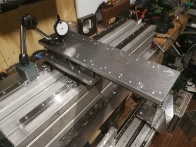

Wel voor dat dat gebeurde nog een X-tal onderdelen gefreeds zodat ik een nieuwe kan gaan bouwen en die dalijk installeren in het nieuwe huis.

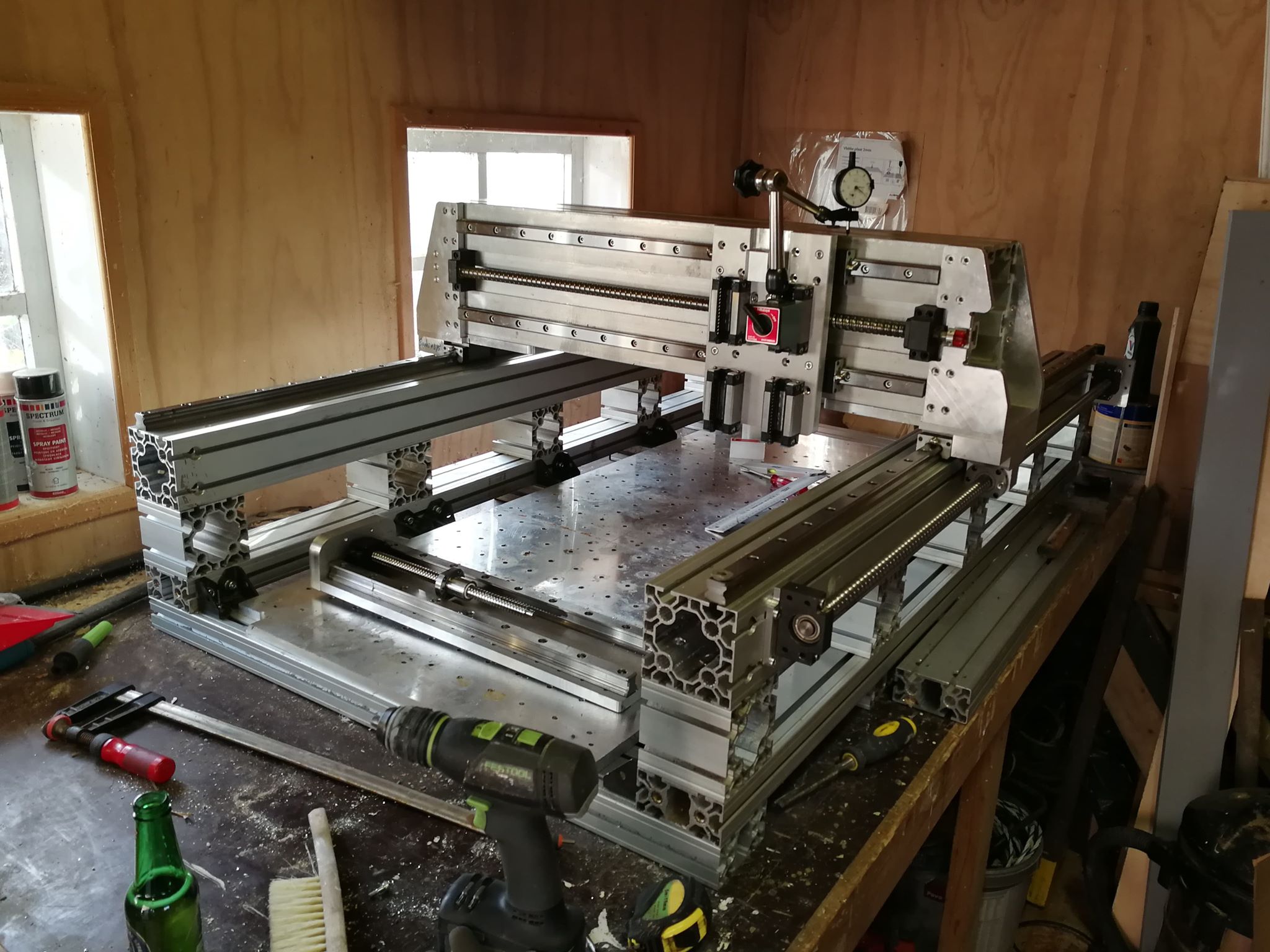

hieronder een paar plaatjes van die nieuwe machine.

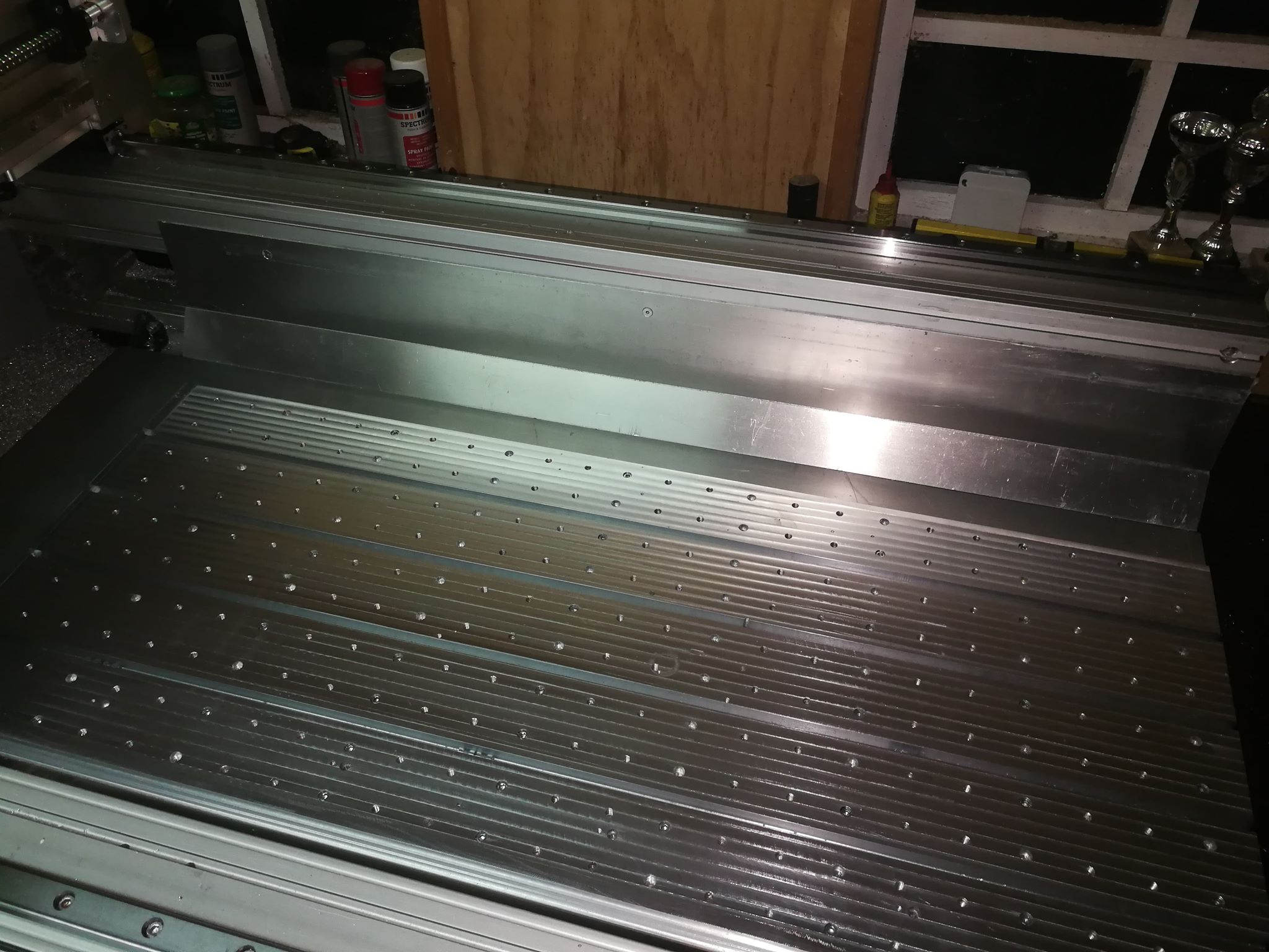

Kleine update in de vorm van plaatjes :)

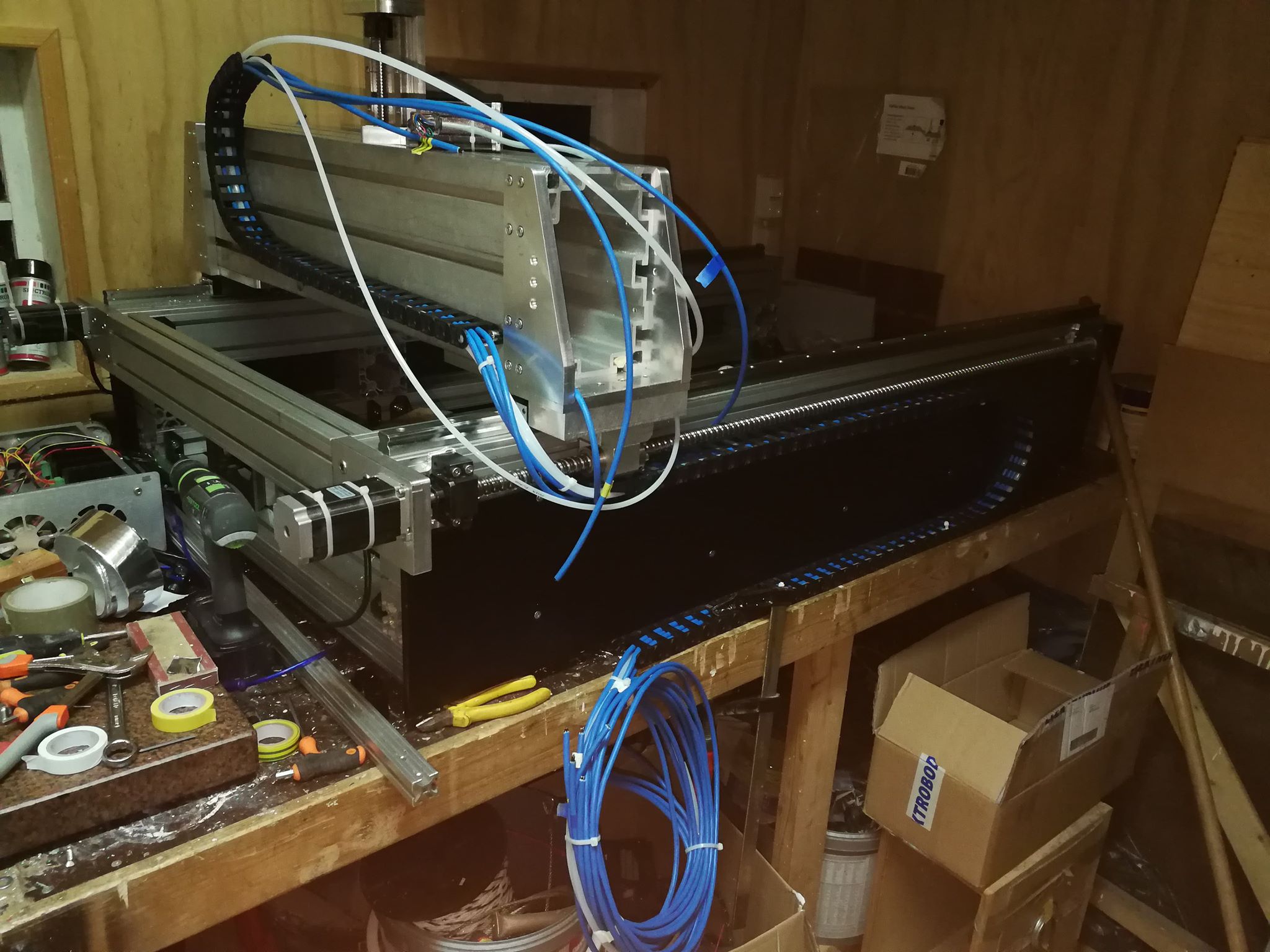

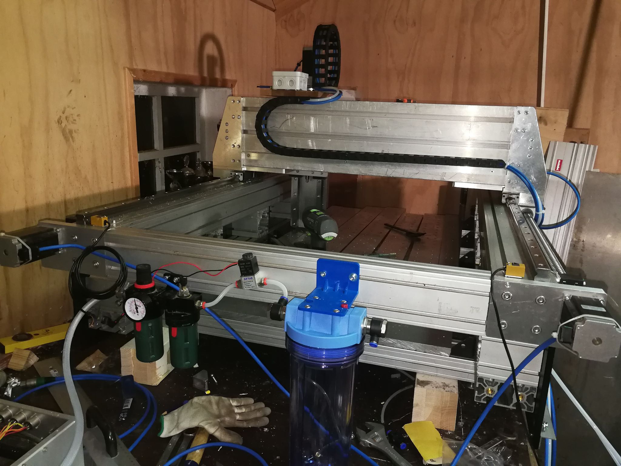

Vandaag weer iets verder gekomen.

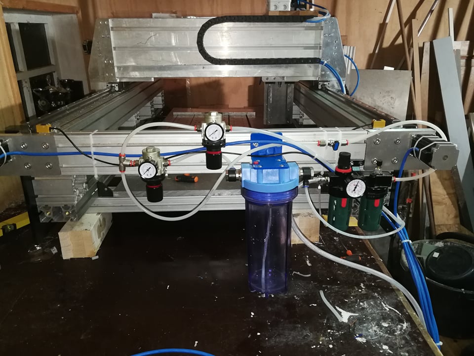

Minimaal smering ook gereed.

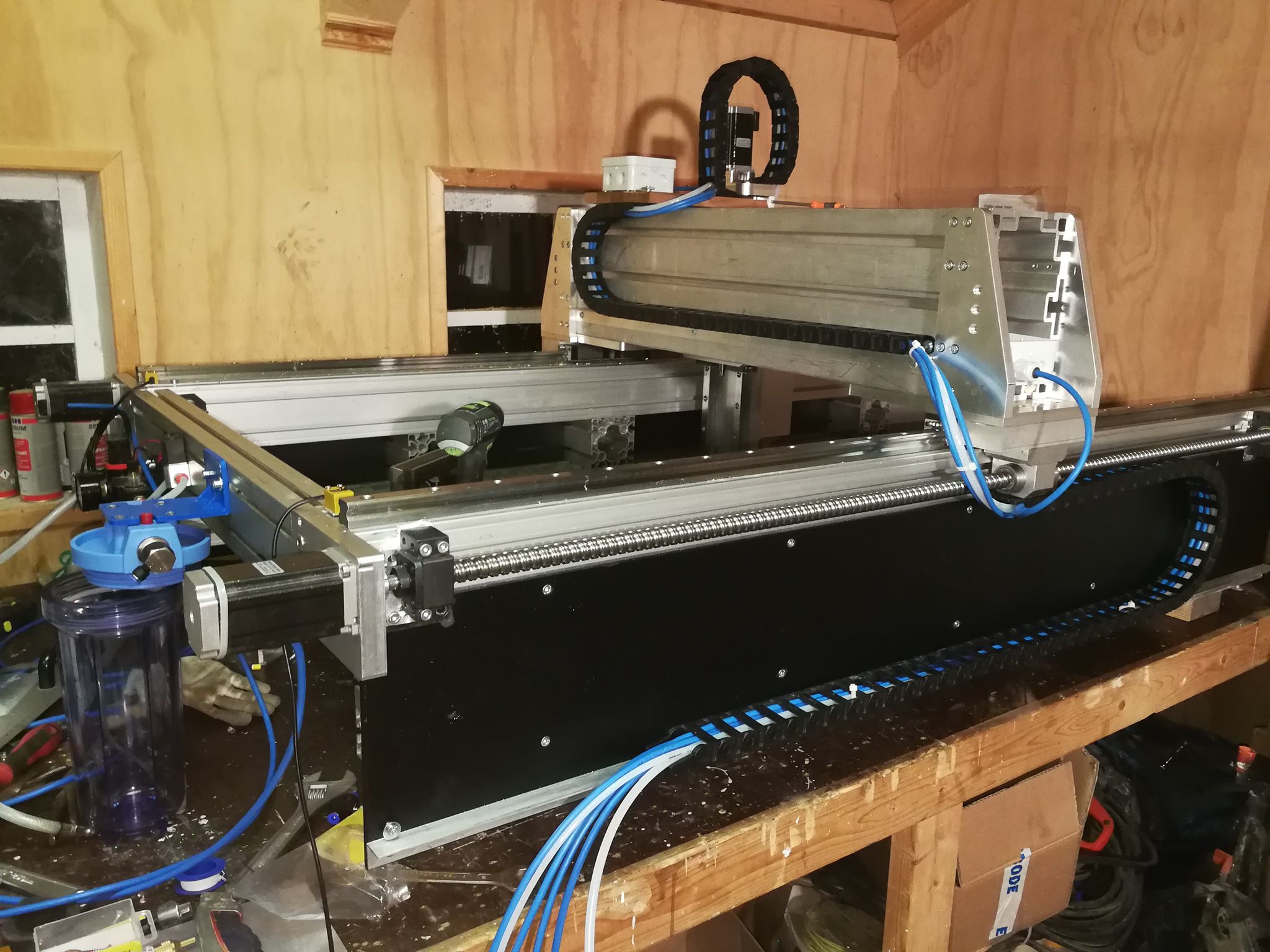

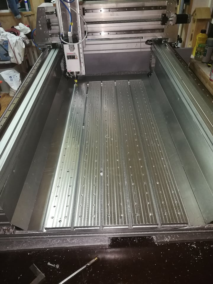

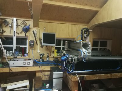

Zo goed als klaar :D

Wat een beest van een machine! En zo'n schuurtje wil ik ook wel =D>
